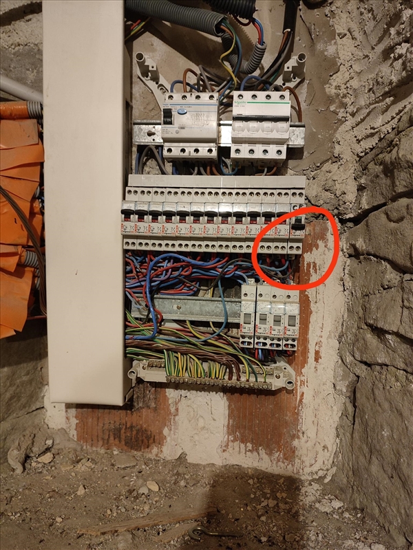

nasdak a écrit :
hello,
Un tableau électrique secondaire dans mon domaine.
https://rehost.diberie.com/Picture/Get/r/447440
Oui, pas grand chose aux normes, je sais.
Le rond rouge ne sert à rien j'ai pas d'autre photo ;)
Le jus arrive par un 5g6 dans l'id en haut a gauche
Je voudrais ajouter des trucs sur la ligne du bas (id et disjoncteur dédié pour congel) pour ca je me dis qu'un repartisseur en haut serait pratique
Ce genre de truc ça irait ?
https://elec44.fr/accessoires-table [...] 48149.html
(Ps : j'ai plus le cache du tableau :/ )
Si n’as plus la façade du tableau, il n’y a pas à réfléchir, tu en prends un neuf (ou d’occasion osef) avec les borniers qui vont bien.
Il n’y en a pas pour longtemps à tout refaire bien :o
Moards Garage

nasdak
Posté le 14-11-2025 à 10:19:31  profilanswer
Oui t'as raison
Mais si je refais je refais tout, y compris mettre les bonnes valeurs de disjoncteur...

nasdak a écrit :
Oui t'as raison
Genre ça rajoute beaucoup de boulot de mettre les bonnes valeurs ? :o
Le plus important, c’est de ne pas avoir de câbles trop courts et là, avec les arrivées en plein milieu, ça devrait aller :o
Tu listes toutes les lignes avec les valeurs qui vont bien, tu fais un schéma de ton tableau (c’est la seule partie où tu dois éventuellement réfléchir un peu) et c’est parti :o
J’ai beaucoup de C6 Legrand qui ressemblent à ceux que je vois dans ton tableau si jamais c’est un calibre qui te manque :o
