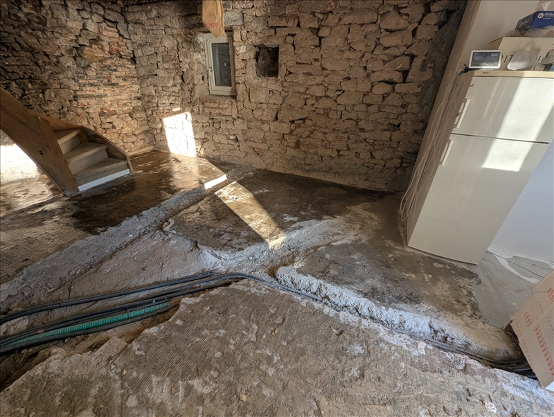

Roger01 a écrit :
Hello!
Pour le sol de la cuisine/salon (40m2 environ), je pensais mettre de la tomette car vu que je n'ai pas de fondation, le sol est posé à même heu.. le sol. Y'a une petite couche de pierre et autre truc mélangé et après c'est de la terre (fin du sol.. sol quoi).
Le problème étant que quand j'ai démonté l'ancien sol, il y avait une fine couche d'humidité en dessus. C'est que l'humidité doit remonté du sol et je pense que je peux pas vraiment mettre de sol style PVC ou carrelage.
Alors me reste pas 36 solutions, j'ai pensé tomette, c'est sympa et ça ne semble pas être trop dur à mettre en place mais bordel ça coute cher quand même :(
Est-ce qu'il n'y aurait pas d'autres sols possible? Vous feriez comment?
Merci :jap:
https://rehost.diberie.com/Picture/Get/r/445722
C'est chaud comme ça sur de la terre battue, je resterai sur de la terre crue ou cuite, oui.
Ce n'est pas si cher les carreaux de terre cuite en soi. Il faut trouver une briqueterie pas trop cher, j'avais pris à Aizenay en Vendée : https://www.terrescuitesdaizenay.fr [...] tradition/
Il y a l'occase sur leboncoin aussi.
Il y a des dalle en terre crue aussi, mais je ne connais pas bien, il y a un producteur en Vendée également : https://www.argilus.fr

Roger01 a écrit :
Si j'isole, l'humilité risque de coincer être le sol et l'isolation non ? Ou osef ?
Faudrait une dalle isolante à base de chaux, chaux/liège idéalement par exemple.
Un moment ça se faisait au chanvre aussi, mais sur sol humide c'est trop risqué il me semble.

Roger01 a écrit :
Hello!
Merci :jap:
ça ne vaudrait pas le coup de faire une dalle à la chaux sur un hérisson? Je ne sais pas s'il est possible de garder ça en finition en faisant après une chape chaux/sable en la ponçant/lissant
edit: burn

Posté le 06-11-2025 à 10:20:31  profilanswer
Si il faut casser du sol, c'est mort, je ne peux que poser par dessus. Après j'ai de la marge en hauteur si besoin.

Posté le 06-11-2025 à 10:43:34  profilanswer
t'as pas trop de choix effectivement, soit hérisson ventilé (faut creuser ou surélever de mini 20cm, + dalle de 15 et chape si besoin), et dans ce cas tu mets ce que tu veux en revêtement
Soit faut rester sur de la tommette sur chappe chaux

Posté le 06-11-2025 à 10:51:16  profilanswer
30cm.c'est trop haut.. Donc je pense que je ne peux que rester sur de la tomette. Mon choix initial d'ailleurs mais bon pas trop le choix donc.
Merci pour les liens je regarderais plus en détail plus tard.
Il faut regarder, il y a toujours une solution
Ma baraque en pierre a un sol non isolé, c'est assez inconfortable en hiver.
Lambourdes, isolant non sensible a l'humidité, pare vapeur, parquet ?
Message édité par nasdak le 06-11-2025 à 12:18:05

Il faudrait identifier d'où vient l'humidité aussi. La périphérie de la maison est drainée ? La terre touche directement les murs ?
Si tu n'as pas ou peu de fondations il n'y a pas 36 solutions non plus. Si tu veux rester au même niveau mais que tu veux isoler, il va falloir creuser, donc reprises en sous-œuvre  [:atom1ck] .
Ne pas isoler un sol c'est quand même source de pertes importantes en thermique... L'idéal dans un bâtiment de ce type, en pierres, qu'on veut laisser respirer, serait un hérisson ventilé en billes d'argile expansé et une forme de chaux/liège ou chaud/chanvre, tomettes terre cuite. Mais c'est 40 à 50 cm en tout.
Si tu ne veux pas creuser il faut monter ton niveau de sol intérieur. Tu as la possibilité de quand même casser tout l'espèce de forme de dalle ? Tu as pu identifier si c'est du béton ou de la chaux ? C'est peut-être l'ancien revêtement de sol qui piégeait l'humidité.
Vu l'état de tes murs je te conseille de faire un dégrossi intégral aussi ;-)
C'était humide quand j'ai enlevé le sol qui était des dalles PVC/parquet flottant et ça a séché en une journée.
Y'avait pas de flaque mais c'était pas sec non plus.
Aucune idée de ce qu'est le sol...
Je ne peux pas creuser, et je ne peux pas monter trop haut, maximum 5cm par là.
Pour le mur oui je vais faire en sorte que boucher un maximum avec des pierres et "enduire" entre les pierres pour que ça tienne.
Le hérisson ventilé c'est surtout indispensable pour le radon, quand on est pas dans une zone à radon et qu'il n'y a pas de source sous la maison, on peut s'en passer.
L'humidité peut venir du sol comme de l'air ambiant, il faut que les échanges se fassent.
Si je me rappelle bien il y a inversion entre l'été et l'hiver, c'est pour ça que les matériaux respirants et hygroscopique sont intéressants.
C'est vrai que niveau isolation ce n'est pas top, mais le sol en terre fait de l'inertie.
Si la maison est isolée par l'extérieur ça serait même avantageux.
Bref, il ne faut pas transposer les techniques de construction modernes dans l'ancien et on est un peu obligé de faire des compromis de toute façon.

Posté le 07-11-2025 à 10:10:14  profilanswer
Pour une forme de dalle en chaux, dans toute la documentation que j'ai pu lire, le hérisson ventilé est indispensable. Il participe à l'évacuation de l'humidité de la forme en chaux qui sinon s'évacuerait uniquement dans la maison... Sous une dalle béton oui ce n'est pas obligatoire.
On voit bien en tout cas ici que les revêtements de sol pvc et stratifié bloquaient l'humidité.

Sachant que si je ne perds pas trop en hauteur c'est mieux :o
n°73800071
toutsec
Posté le 07-11-2025 à 14:44:52  profilanswer
ratibus a écrit :
Je me greffe à la discussion.
J'envisage une dalle dans ma cave qui a un sol en terre battue pour l'instant.
Du coup hérisson ou pas avec une dalle chaux / chanvre ? :d
Même projet ici...
Mais je m'oriente vers des graviers. C'est moins cher :o Et ça reste une cave :o
n°73800112
Strat_84
Posté le 07-11-2025 à 14:51:17  profilanswer
Dalle chaux/ce que tu veux, mais pas chanvre. Cave=milieu humide=le chanvre pourrit.  :o

tout depend ce que vous voulez en faire, moi c'est un demi sous sol enterré, 250cm de terre battue a plafond hourdis, donc il a fallu que je creuse 25cm pour pouvoir y mettre un petit herrisson, drain, isolant 40 et 80mm (y'a des endroit le 80mm c'etait vraiment pas possible a cause de la nature du sol, sans dynamiter le truc :O) + 10/12cm de dalle beton, j'en ai baver pour 20m² , il m'en reste 60m² à faire mais au moins j'ai 254cm de hauteur sous plafond avec faux plafond (4cm du coup)
Quelle documentation as-tu lue ? C'est le contraire non ? du moins dans l'ancien :
- Hérisson ventilé indispensable sous dalle béton (puisque l'humidité ne passe pas à travers, elle serait redirigée vers les pieds de mur).
- Hérisson conseillé sous dalle chaux, mais si sol stable et pas d'humidité on peut s'en passer.
- Hérisson ventilé dans tous les cas en zone radon.

Si l'humidité ne passe pas à travers le béton, pourquoi mettre un hérisson ventilé ? Pour amener l'humidité hors les murs ?
Et sous dalle chaux sur sol stable en environnement humide ? :d
Oui, pour assainir sous la dalle, que l'humidité ne s'accumule pas au pied des murs et remonte par capillarité.
Mais faut éviter les dalle béton dans l'ancien, pour moi il n'y a que dalle chaux et terre cuite d'adapté.
Si beaucoup d'eau, il faut drainer.
C'est ce que j'ai fait chez moi, j'avais tous le temps de l'eau après décaissement, plus une arrivée latérale après les grosses pluies.
J'ai fais un hérisson avec un drain routier au milieu, puis dalle chaux, puis terre cuite.

Pour les histoires de sol sur terre battue, je place ici mon expérience.
Vieille maison à colombages, dans fondation, sous-sol en terre., humidité visible par endroit dans les murs, sous le niveau du sol de plus de la moitié de la hauteur.
Nous avons remis de nouveau le sol, fait un hérisson non ventilé d'environ 15cms en cassant grossièrement des tuiles (celles qui étaient sur le toit avant de refaire la charpente), un film géotextile, une dalle de 10cms à base de chaux (pas de chanvre et pas de liège non plus), et collé à la chaux en finition des dalles de grès *pas* ceram surtout (8mm en 40*40 je crois).
Le sous-sol est légèrement ventilé : 2 ouvertures équivalentes à trou diamètre 200mm.
... Et depuis 15 ans aucun problème d' humidité. Il y a pourtant le sèche-linge qui "charge" pas mal la pièce. Mais j'ai 1 regard et aussi une partie laissée beurre avec juste 10cms de graviers (projet de cave à vins ... Toujours pas faite) et je ne constate aucun problème que ce soit hiver ou été.
PS: utilisation de la chaux NHL2 de chez Boehm, lecture : "Techniques et pratique de la chaux" École d' Avignon - eyrolles
