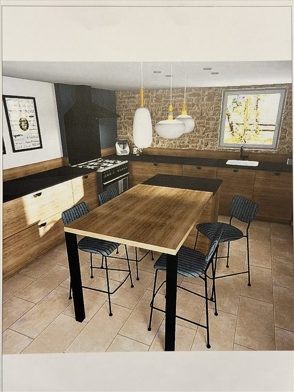

Bonjour à tous, nous allons bientot prendre livraison de notre nouvelle cuisine et la rénovation de la pièce concernée touche à sa fin, environ 19m².
J'aimerai installer des spots plafond LED encastrables mais dimmables avec une commande à 2 endroits (entrée + plan de travail).
Vous avez déjà réalisé ce type d'installation ? Il y a pas mal de produits/marques différents et le pilotage type variateur à 2 endroits nécessitera, je pense, des commandes radio. Des recommandations sur les luminaires en eux même ?
n°73803313
neo world
Posté le 08-11-2025 à 11:28:41  profilanswer
Ici j’ai fait en dimmable sur plaque en verre (bseed) avec télécommande sans fil (appairage / pilotage via centrale domotique zigbee avec appli smartphone mais je pourrais ajouter des télécommandes plus tard).
Attention selon le matos tu pourrais avoir besoin d’un neutre à l’interrupteur (bseed zigbee) ou non (variateur Schneider wiser) et d’une centrale domotique (zigbee) ou non (connexion wifi).
L’autre option c’est un variateur filaire avec de simples boutons poussoir : les boutons poussoir servent à allumer la lumière ou la faire varier en maintenant appuyé. Attention une fois sur deux il augmente l’intensité ou la diminue. Tu ne choisis pas le sens de variation. C’est forcément un coup sur deux.
Pour tes spots LED fait surtout attention à l’épaisseur disponible, si ils sont couvrables ou non par de l’isolant et le CRI (reproduction des couleurs. Idéalement tu veux du supérieur à 98 mais le supérieur à 90 est déjà correct.
Je peux te donner des noms d’appareils extra plat / couvrables et CRI supérieur à 98 avec un switch physique pour passer la température de la lumière de 3k à 6k. Mais attention c’est pas les moins chers donc si tu n’as pas les mêmes besoins que moi ne te prends pas la tête il y a plein d’autres solutions :jap:

booking
Posté le 08-11-2025 à 20:15:58  profilanswer
Merci Neo pour cette réponse de qualitaÿ  :o
Effectivement je recherche une solution avec 2 points de contrôle de la variation + arrêt, pour les LED encastrables c'est aussi au niveau de la puissance qui serait adaptée par rapport à la future cuisine sachant que le plan de travail en Dekton en "L" très sombre va nécessité pas mal de lux, je veux bien quelques conseils sur le choix des produits avec T° reglable de 3k à 6k  :jap:
Pour info voici le rendu final, livraison debut décembre, le spots seraient placés sur 2 lignes à la verticale du plan de travail
https://rehost.diberie.com/Picture/Get/r/446331

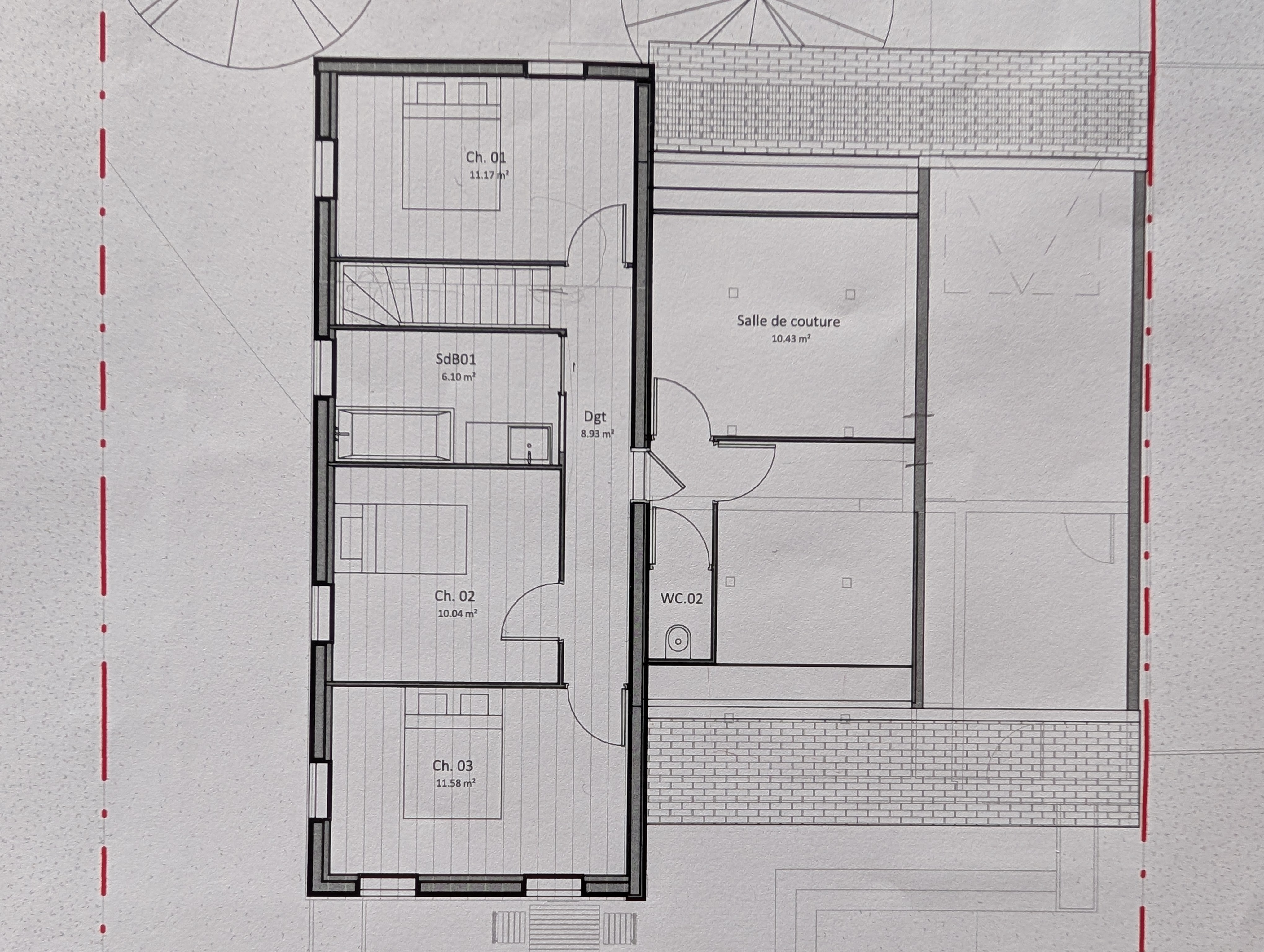

jpegfr
Posté le 09-11-2025 à 08:13:49  profilanswer
Je pose ici le lien du topic d'à côté, sur notre questionnement par rapport au plan de notre futur maison.
On a reçu cette 1ere esquisse mercredi dernier par notre architecte et on n'est pas vraiment satisfait surtout sur le placement de l'escalier'
Bref je suis preneur de vos idées
https://forum.hardware.fr/forum2.ph [...] #t73804432

neo world
Posté le 09-11-2025 à 09:44:29  profilanswer
Tu as les plans de l’étage de dessus ? L’emplacement de l’escalier va directement impacter la distribution des pièces.
En fait votre entrée est fonctionnelle : pas de facteur « wow » comme c’est bloqué par l’escalier et que la première chose visible c’est le placard mais : si tu reçois pour le boulot l’accès au bureau ne passe pas par tes autres pièces et les toilettes sont accessibles. Tu as quand même un placard mais pas forcément de place où vous assoir pour changer de chaussures.
La buanderie aussi grande c’est un de vos souhaits ?

jpegfr
Posté le 09-11-2025 à 10:37:15  profilanswer
La buanderie, on là conserve telle qu'elle.
Elle servira aussi d'arriere cuisine et on souhaite y mettre aussi une cabine de douche pour éviter de salir la maison quand on rentre d'activité salissante, jardinage, VTT, trail....
Pour moi le problème est au niveau de l'escalier, je le trouve mal situé....en réfléchissant de notre côté on se disait pourquoi pas le faire débuter un peu plus dans l'entrée dans le bureau du plan un peu au niveau de la fenêtre.
On pourrait caser les toilettes sous l'escalier.
Après reste a positionner un bureau.....
Je pensais les volumes assez grands pour pas être top embêté avec des contraintes de tailles mais au final pas simple :o
Pour l'étage oui il me semblait avoir mis les plans mais les voici.
https://rehost.diberie.com/Picture/Get/r/446425

jpegfr
Posté le 09-11-2025 à 12:05:12  profilanswer
Rénovation enfin grosse reno :D
Ancienne maison de 1966 très saine et bien entretenue en plein cœur de Ste Luce sur Loire donc localisation top,
Et on aménage l'étage comme tu peux le voir.
C'est pas mal et très masculin comme cuisine mais pas forcément simple à nettoyer (les pierres de parement pleines de gras et de poussières d'ici 5 ans à nettoyer à la brosse sans faire de coulures sur les joints ...  :cry: ). En quickwin je remplacerait toutes les crédences (celle du fourneau inclue) par des plaques en marbre ou en dekton (par exemple la REM https://assetstools.cosentino.com/a [...] 1600&h=850 si tu veux un marbre ton creme et léger ou dans de l'onyx (et ses imitations en céramique) si tu veux accentuer le côté masculin de ta cuisine tout en gardant le côté naturel des pierres de parement :jap:
pour les spots tu as deux refs que je peux te conseiller :
https://www.aric-sa.fr/produit/51226/ (moins cher, très discret, IRC > 90 )
https://asled.fr/download/358/googl [...] -SEERA.pdf (plus cher, moins discret mais super orientable, IRC > 98 si tu prend le modèle SEERA du Swing. Attention il a un petit transformateur mais heureusement il passe sans problème grâce à sa faible hauteur et le trou de 90 dont tu vas avoir besoin pour les spots, possibilité de Zigbee si tu veux les piloter autrement que via des interupteurs)

neo world
Posté le 09-11-2025 à 14:44:18  profilanswer
bon courage pour la rénovation. Nous on vient de finir des renovations maousse costaud aussi (tout y est passé y compris les dalles, la charpente et les pignons  [:quineto] )
j'ai bien une suggestion mais pas l'option la moins cher  [:catalonix:10]  :
- agrandir l'étage au dessus du garage pour récupérer encore plus que l'espace que je vais manger en déplaçant l'escalier
- déplacer l’escalier au niveau de la cuisine actuelle et condamner la porte de la buanderie pour donner assez d'espace a l'escalier et réduire les passages dans la SàM
- mettre la table à manger dans l'ancienne cuisine dans la continuité du salon
- La cuisine actuelle irait dans la salle à manger en ouvrant une porte vers le garage /buanderie/mini salle d'eau pour les crados à vélo :o. Tu auras la place de faire un ilot massif avec des places pour vous assoir dans la cuisine
- ouvrir le placard d'entrée et un petit bout du mur de la nouvelle cuisine pour créer un facteur wow (vue jardin / cuisine / salle à manger en entrant)
- découper le bureau actuel/escalier pour faire un mini espace lecture / changer les chaussures et WC confortable
- le bureau part à l'étage en miroir avec votre pièce couture
avantages :
- plus de mètres carrés
- vraie entrée fonctionnelle, lumineuse et spacieuse avec un aperçu de la maison
- le salon n'est plus un lieu de passage et tu peux mettre une télé énorme
- l'escalier donne d'abord sur les pièces qui ne craignent  pas le son (bureau et couture) les chambres sont protégées par une porte dans le dégagement
- salle à manger au cœur de la maison avec vue sur tout
- best cuisine ever niveau praticité et espace
inconvénients :
- il faut traverser la salle à manger pour passer les préparations vers le barbecue
- il faut passer au fond du garage (potentiellement sale / humide selon l'état des velos / voiture) pour accéder à la buanderie sauf à faire une porte sous l'escalier (mais ça fait du passage dans la salle à manger)
- cher  [:leupha:1]
Message édité par neo world le 09-11-2025 à 14:52:00

booking
Posté le 10-11-2025 à 08:00:11  profilanswer
Merci Neo pour ton retour précis à nouveau, donc les 2 modèles évoqués je peux faire donc variateur avec un simple variateur mural ?
Je vois par exemple que pour la Philips ils évoquent un "'variateur spécial" : https://www.lighting.philips.fr/pro [...] EU/product
"Commandes et gradation :Variation de l'intensité lumineuse = Uniquement avec certains variateurs"
n°73810814

neo world
Posté le 10-11-2025 à 08:46:47  profilanswer
En fait il faut que ton variateur soit prévu pour les LED. il faut donc soit ajouter un condensateur au circuit (Bseed en fournit un par exemple à planquer dans le plafond sur un bornier de tes spots) ça marche bien mais ça scintille légèrement au moment de faire varier l’intensité à faible puissance avant de se stabiliser en moins d’une seconde avec les Phillips soit tu as un switch sur ton variateur pour le mettre en mode LED ( Schneider wiser par exemple ). Avec les Asled / Aric je n’ai remarqué aucun scintillement ni avec Bseed ni avec les Schneider :jap:

jpegfr
Posté le 10-11-2025 à 10:58:53  profilanswer
avantages :
inconvénients :
- cher  [:leupha:1]
En effet plusieurs personnes ont indiqué d'envisager une inversion cuisine et SaM.
a voir en effet le coût de déplacement et repiquage des réseaux d'eau.
pour la partie ecalier qui donnerait à l'opposée de celle prévue, pourquoi pas en effet à voir au niveau coùut et places.
Mais :jap: pour les conseil
