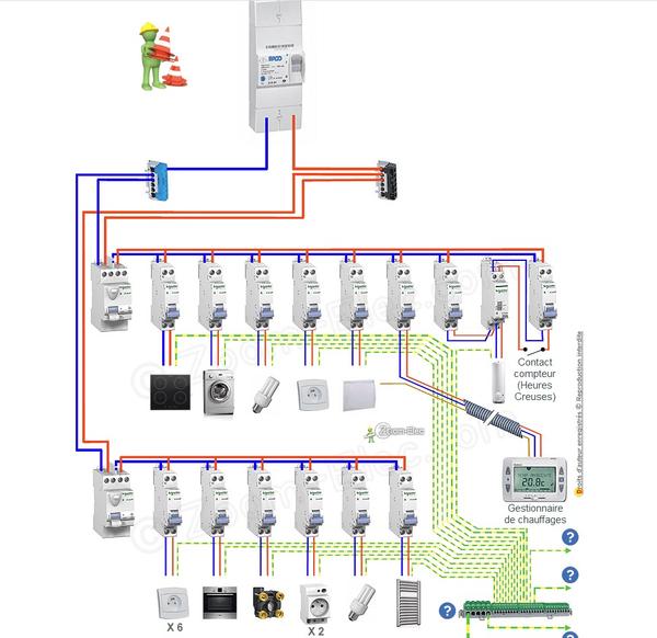

Je ne sais pas si c'est le bon topic pour poser ma question.
Je viens de déplacer et de refaire mon tableau électrique suite à quelques petits soucis sur l'ancien.  :whistle:
Quel logiciel / site web me permettrait de faire un schéma comme ça afin que je me souvienne ce que j'ai fait dans 10 ans.  :D
https://i.postimg.cc/fTjX2HMw/Capture-d-e-cran-2025-11-05-a-12-30-11.jpg
Il était urgent de refaire le tableau.   :D
https://i.postimg.cc/8cYd1cnF/IMG-8036.avif
https://i.postimg.cc/C1mHQmGS/IMG-8062.avif
Message édité par Raoul Guinness le 05-11-2025 à 12:52:46

gimmeshelt​er
Breton abstème...
Posté le 05-11-2025 à 12:58:16  profilanswer
https://i.postimg.cc/fTjX2HMw/Captu [...] -30-11.jpg
 [:wiids]
Ah oui ça urge !!  :D
J'ai tout fait avec Hager ready
Tip top comme appli

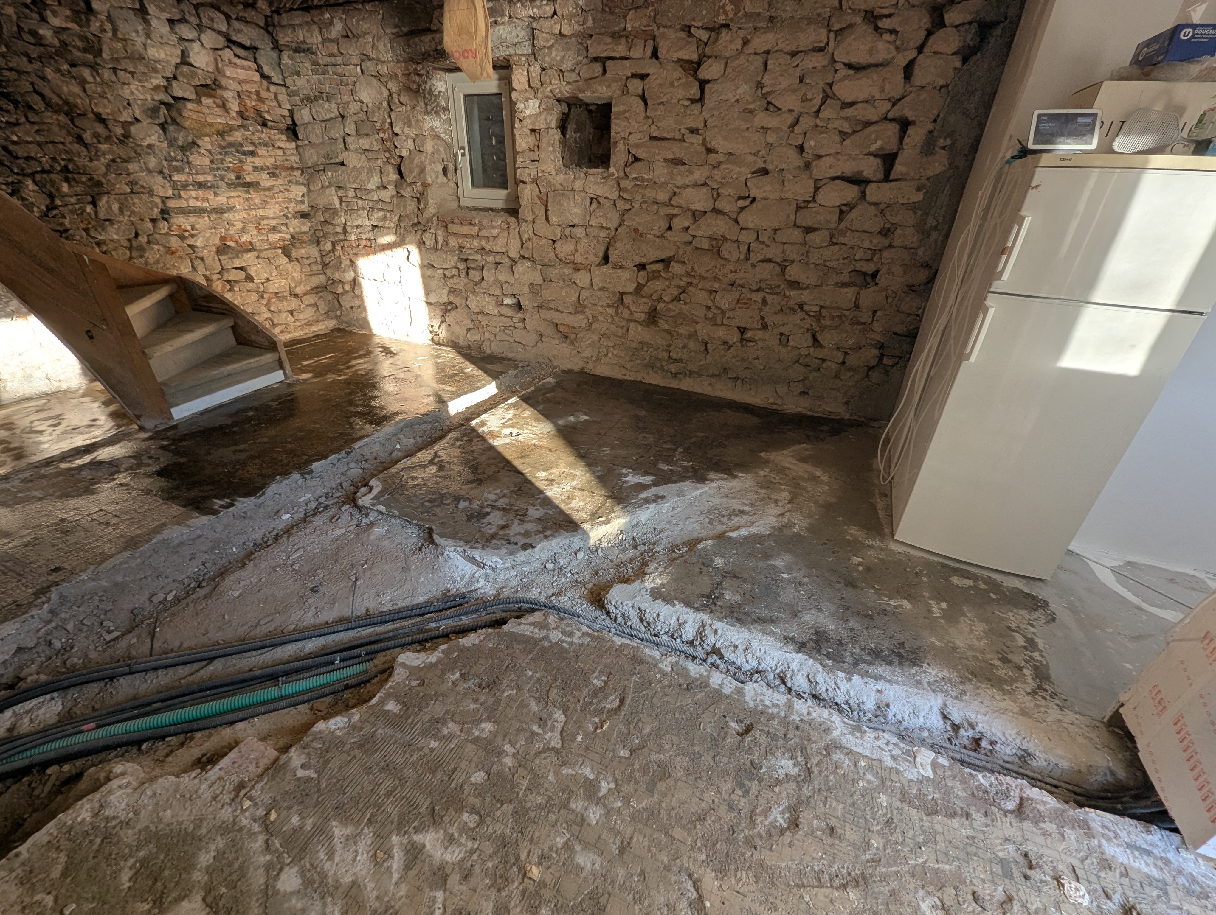

Hello!
Pour le sol de la cuisine/salon (40m2 environ), je pensais mettre de la tomette car vu que je n'ai pas de fondation, le sol est posé à même heu.. le sol. Y'a une petite couche de pierre et autre truc mélangé et après c'est de la terre (fin du sol.. sol quoi).
Le problème étant que quand j'ai démonté l'ancien sol, il y avait une fine couche d'humidité en dessus. C'est que l'humidité doit remonté du sol et je pense que je peux pas vraiment mettre de sol style PVC ou carrelage.
Alors me reste pas 36 solutions, j'ai pensé tomette, c'est sympa et ça ne semble pas être trop dur à mettre en place mais bordel ça coute cher quand même :(
Est-ce qu'il n'y aurait pas d'autres sols possible? Vous feriez comment?
Merci :jap:
https://rehost.diberie.com/Picture/Get/r/445722
Message édité par Roger01 le 06-11-2025 à 09:32:07

Roger01 a écrit :
Hello!
Merci :jap:
Ca vaudrait le coup de prévoir d'isoler le sol avant de mettre un revêtement !
n°73793871
Roger01
Posté le 06-11-2025 à 09:57:25  profilanswer
Si j'isole, l'humilité risque de coincer être le sol et l'isolation non ? Ou osef ?

Roger01 a écrit :
Hello!
Merci :jap:
C'est chaud comme ça sur de la terre battue, je resterai sur de la terre crue ou cuite, oui.
Ce n'est pas si cher les carreaux de terre cuite en soi. Il faut trouver une briqueterie pas trop cher, j'avais pris à Aizenay en Vendée : https://www.terrescuitesdaizenay.fr [...] tradition/
Il y a l'occase sur leboncoin aussi.
