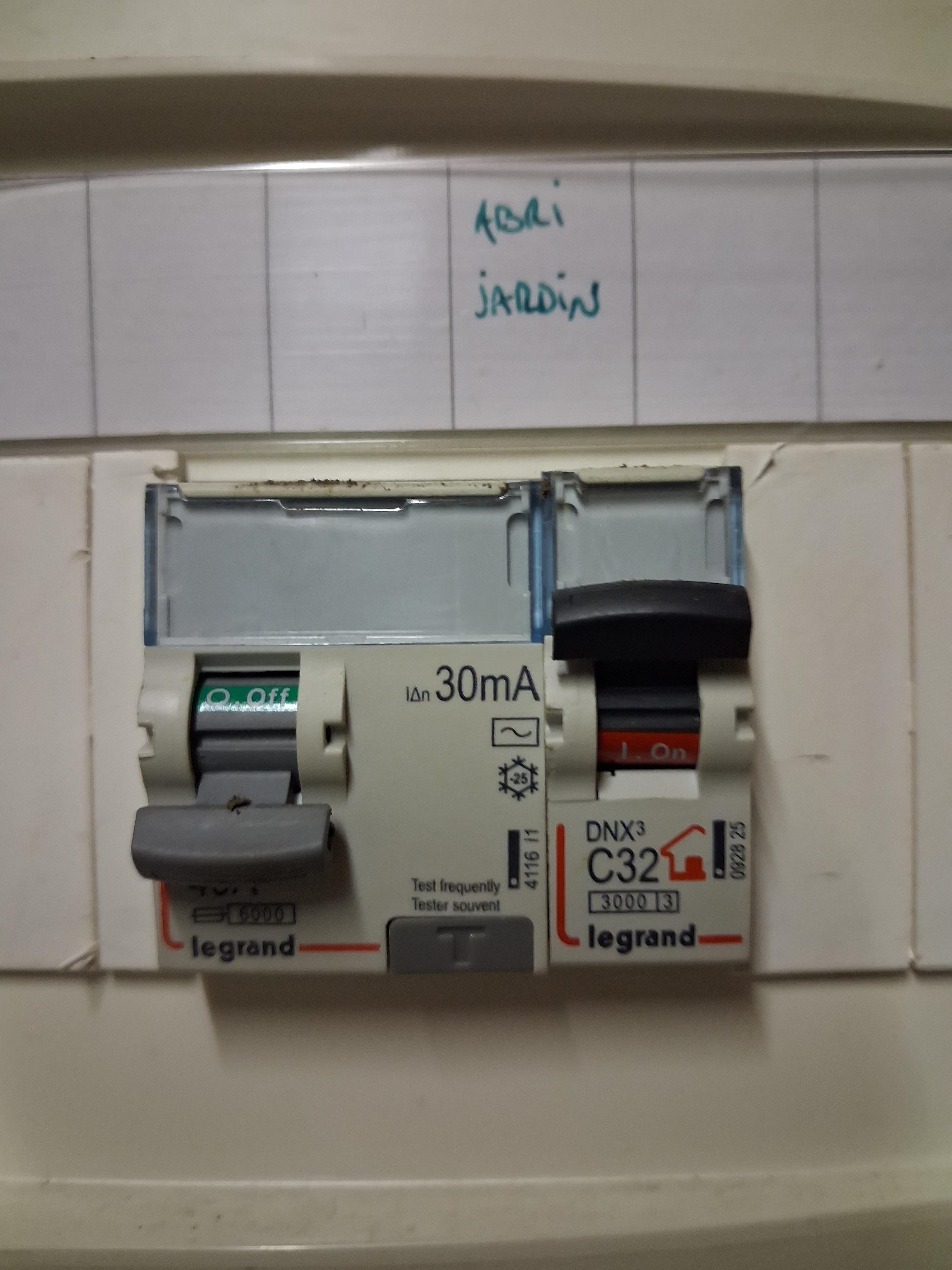

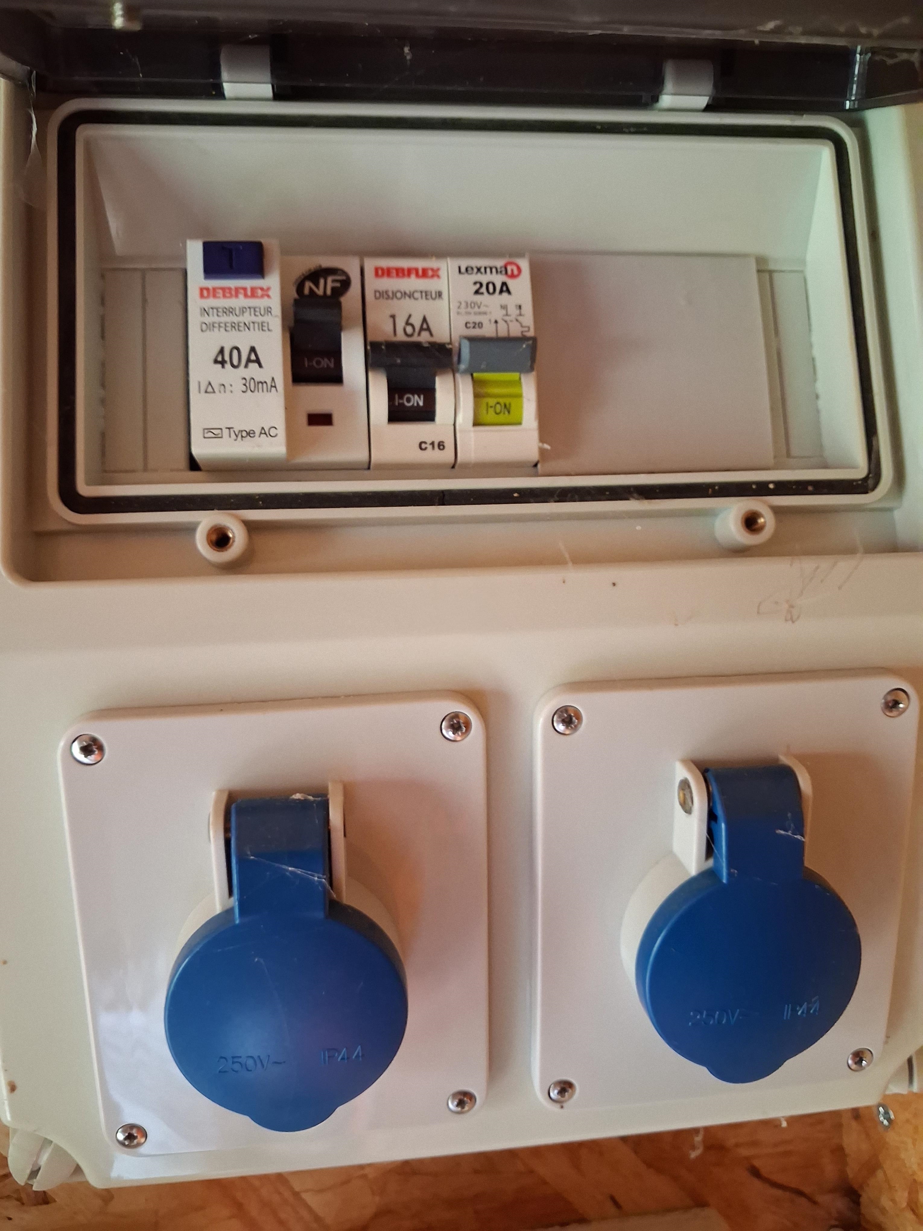

n°73811962
Jay Kay
Posté le 10-11-2025 à 12:17:39  profilanswer
nasdak a écrit :
Non car le 30mA doit être dans le tableau secondaire et pas au depart.
Et du coup ta prise ne serait pas protégée par un diferentiel
Il vaut mieux retirer un 2.5mm2 de ton tableau, derrière un id, et avec un disjoncteur,  pour alimenter ta prise.
Et 6mm2 c'est pas assez vu la longueur, faut mettre plus gros ou un disjoncteur plus petit
En vrai y'a 35m à tout casser.
Tableau principal :
https://rehost.diberie.com/Picture/Get/r/446714
Tableau secondaire :
https://rehost.diberie.com/Picture/Get/r/446715
L'idée c'est de poser une double prise ext au milieu. (j'ai du couper la gaine pour des travaux donc j'en profite)
Écolo anti-capitaliste notoire, extrémiste de la pédale en déconstruction, vegan carencé, féministe brakeless à ses heures, et amish islamo-gauchiste woke mormont évidemment

nasdak
Posté le 10-11-2025 à 14:00:21  profilanswer
Tableau principal :
Non, y'a rien qui va...
Tableau secondaire alimenté par câble dédié protégé par disjoncteur de calibre adapté dans lenprincipal, et un seul id qui est dans le secondaire.
Si tu veux pas passer en 10m2, mets un 20A dans le ppal au lieu du 32.
Prise alimentée par cable dédié, avec ID puis disjoncteur dans tableau principal
Message édité par nasdak le 10-11-2025 à 14:05:23

Posté le 10-11-2025 à 14:51:28  profilanswer
Toujours pas suffisant.
https://www.promotelec.com/professi [...] lectrique/
La norme NF C 15-100, qui régit les installations électriques dans les locaux d’habitation, définit les valeurs acceptables de chute de tension pour assurer la sécurité et la performance des équipements. La norme impose dans le cas d’un raccordement au réseau public de distribution à basse tension que la chute de tension, en tout point, ne dépasse pas :
    3 % de la tension nominale de l’installation pour l’éclairage ;
    5 % de la tension nominale de l’installation pour les autres usages (prises de courant, chauffage, recharge pour véhicule électrique …).
On retient la valeur de 5% (pas d'éclairage), ce qu'on subdivise par convention en:
- 2% du disjoncteur d'abonné au tableau principal;
- 3% du tableau principal aux appareils.
35m en 230V 32A pour garantir une chute de tension de 3% c'est 7,47 mm² ... Arrondi au supérieur: 10mm²
Or on est en liaison inter-tableau. Du coup les 2% se répartissent à leur tour en:
- 1% du DA au tableau principal;
- 1% du tableau principal au tableau sectionnel du cabanon... Il faudrait donc être à moins de 1%...
https://www.schema-electrique.net/images/alimentation%2dtableau%2delectrique%2dprincipal%2dsecondaire%2ddivisionnaire%2dhb.webp
Soit 22,40 mm². Arrondi au supérieur: 25mm² [:dark]  Donc le 10mm², c'est vraiment en prenant en compte qu'il n'y a que quelques centimètres en aval de ton divisionnaire avant les prises.
Donc pour reprendre ce que tout  le monde te dit, la solution c'est:
- non, tu ne coupes pas le câble qui amène le courant à ton tableau du cabanon pour mettre une prise au milieu;
- tu enlèves le 32A en aval de l'interdif, tu mets en aval un 16A, 6m de 2,5mm², et la nouvelle prise double que tu souhaite installer;
- pour alimenter ton cabanon, tu installes un 16A (au pire 20A, ça reste encore sous le 3%) relié directement à l’alimentation principale de ton tableau électrique, et tu alimentes le 6mm² qui va au divisionnaire du cabanon avec.
Coût global pour ajouter ça à ton installation: 2 disjoncteur 16A/20A, 6m de r2v 2,5mm²: 25 balles en Legrand, 15 balles en Debflex. Et là tu as une installation propre.
https://www.schema-electrique.net/i [...] %2dhb.webp
Réponse nickelle ! Rien à redire :jap:

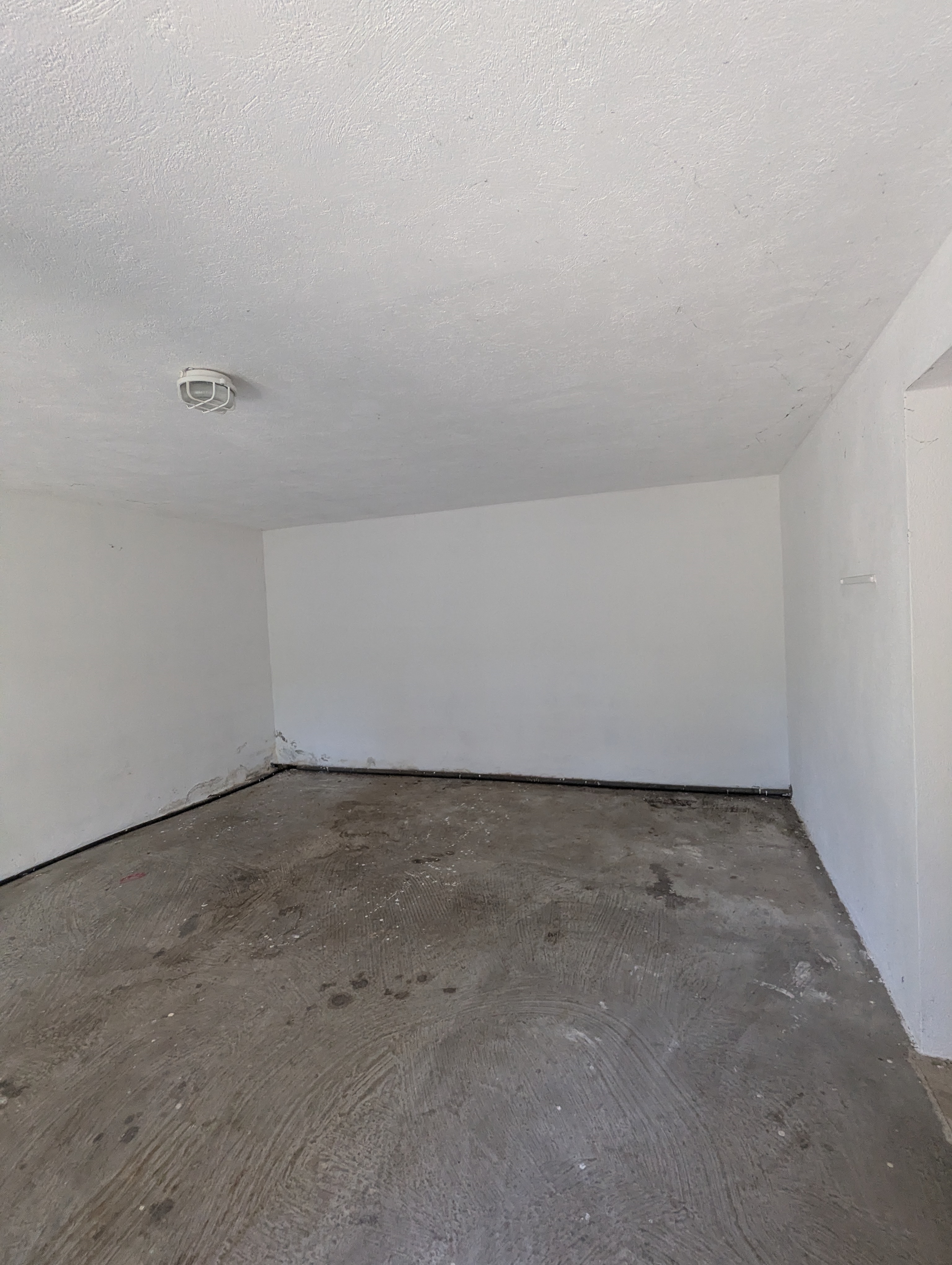

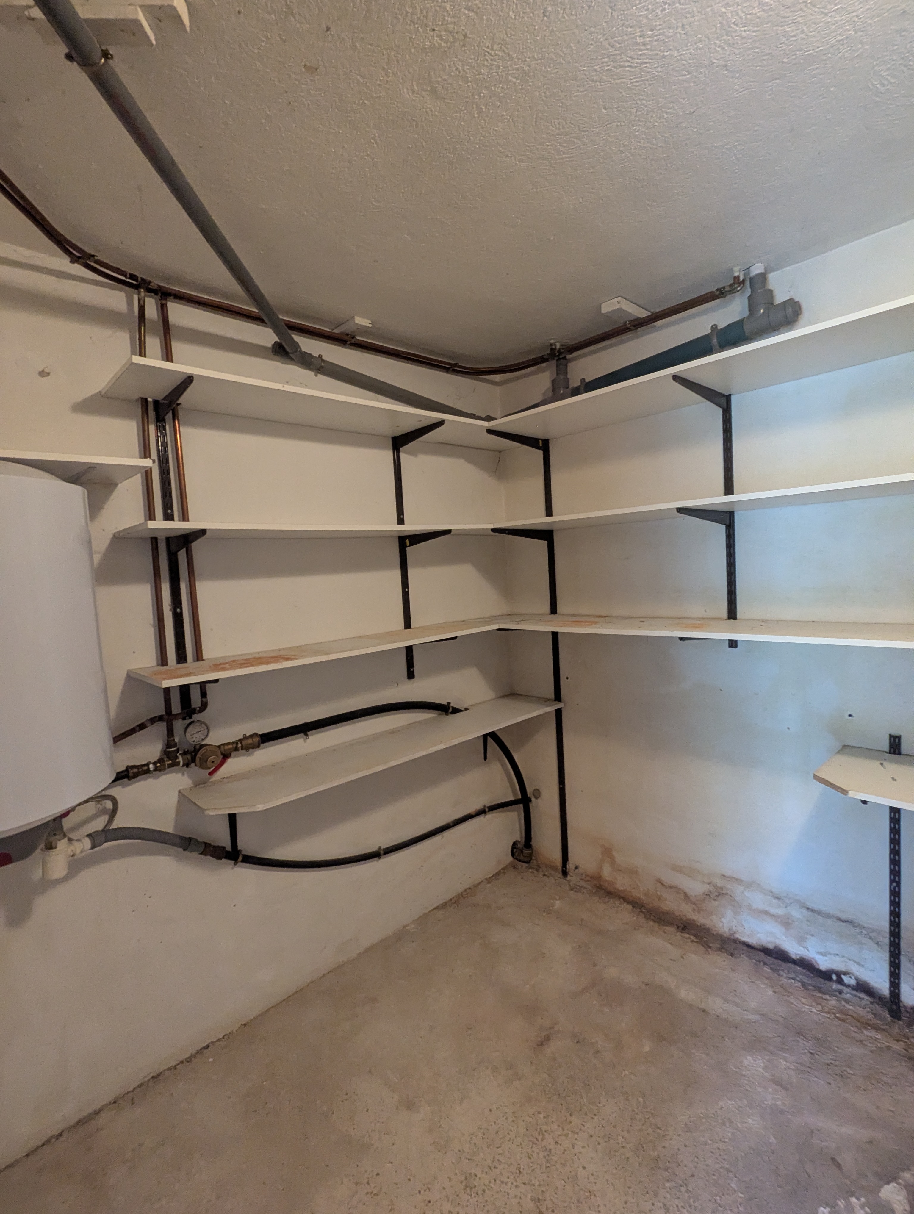

unknown_pe​rson
Posté le 10-11-2025 à 18:19:15  profilanswer
J'ai vu que vous parliez d'un sujet similaire il y a quelques jours.
On a visité une maison sans vide sanitaire, avec un sous sol/rez-de-chaussé (au niveau du sol) qui a une dalle béton, mais n'est pas habitable.
Je me posais la question de l'étanchéité.
On a une pièce technique sans aucune aération avec un mur assez noir :o
https://rehost.diberie.com/Picture/Get/r/446801
A savoir que derrière ce mur, c'est de la terre (la maison est en restanques et c'est le seul mur qui ne donne pas sur de l'air)
Dans le reste des pièces avec fenêtres, les murs sont en meilleurs états :
https://rehost.diberie.com/Picture/Get/r/446802
C'est un souci d'humidité ? Ca se résout sans casser la dalle ? (Je ne sais même pas si c'est possible de casser la dalle :o ) Y'a pas des solutions avec injection de résine dans les murs ?
On imaginait poser des lambourdes, de l'isolant, et faire un plancher par dessus (mais c'est une idée pas encore trop débattue, c'est ptetre une très mauvaise idée :o )
Ca ce sont des remontées capillaires.  :jap:
Si c'est du bâti ancien ça peut se résoudre en virant tout le béton/matériaux imperméables et en remettant uniquement du matériau respirant, si c'est du bâtiment moderne j'éviterais de me prononcer, ce n'est tout simplement pas sensé arriver si les règles de construction normales ont été suivies.  :o

n°73813838
unknown_pe​rson
Posté le 10-11-2025 à 18:55:09  profilanswer
Ca a 50 ans :o
Ca me semble quand même compliqué de virer tout le béton non ? (Enfin l'injection de résine semblait plus simple à mettre en place :D)
n°73813852
nasdak
Posté le 10-11-2025 à 18:58:17  profilanswer
Ca a 50 ans :o
C'est pour faire quoi ces pièces sans fenêtre.?  [:chatoo:2]
Ah mon avis ça sera compliqué, faut drainer derrière les murs ?

n°73813883
unknown_pe​rson
Posté le 10-11-2025 à 19:03:22  profilanswer
Une buanderie, c'est parfait :o
Et pour derrière les murs, je ne sais pas (on fera surement appel à des pros le moment venu, j'essaye juste de comprendre en amont l'ampleur des travaux :D )

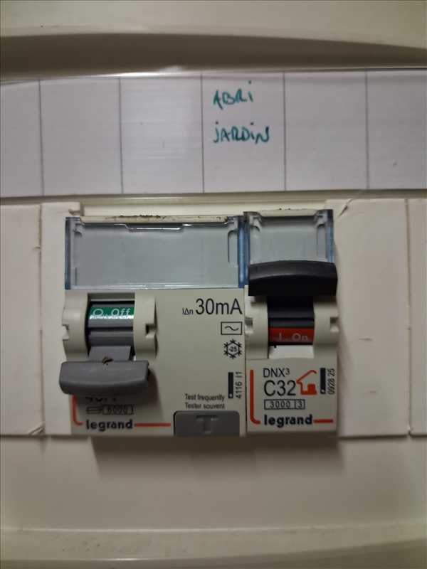

Jay Kay
Posté le 10-11-2025 à 19:22:30  profilanswer
Tu oublies la nouvelle gaine à tirer. Et le mur à repercer deux fois, pas un endroit auquel je n'ai pas accès.
Si je te comprends, je dois mettre un disjoncteur 20A pour le câble 6mm2.
Mais pourquoi la prise ne peut pas être dessus ?
Ps : de mémoire les deux tableaux ont été câblés comme tel il y a plus de 5 ans, sur avis du topic.
Message édité par Jay Kay le 10-11-2025 à 19:23:49

n°73814034
nasdak
Posté le 10-11-2025 à 19:40:09  profilanswer
Pourquoi veux tu tirer une nouvelle gaine ? Si t'as que 5m a passer t'as pas la place dans ta gaine existante pour passer 3 cables ?
La prise est donnée pour une intensité maximum et doit etre protégée par un interrupteur différentiel
Bref on t'a tout dit, si tu fais comme tu as prévu ça fonctionnera mais rien ne sera aux normes
Message édité par nasdak le 10-11-2025 à 19:41:44

n°73814828
Jay Kay
Posté le 10-11-2025 à 22:12:56  profilanswer
Le 6mm2 passe dans un tube IRL au chausse pied, avant de rejoindre une gaine tpc souterraine.
Concernant la prise, elle est derrière l'interdiff du tableau intérieur, ça ne suffit pas ?
J'avoue, hormis l'histoire d'amperage/diamètre ne pas comprendre le risque pour la prise.
Message édité par Jay Kay le 10-11-2025 à 22:14:32

nasdak
Posté le 11-11-2025 à 09:41:41  profilanswer

n°73815871
Killall-9
+on&2foo...
Posté le 11-11-2025 à 09:55:51  profilanswer
1- Parce que tu protèges une prise par un disjoncteur au bon calibre, à savoir 16 ou 20A, et en l'état ta prise double garantie par le fabricant pour encaisser 16A va être protégée par un disjoncteur 32A, elle aura le temps de se consumer intégralement et de propager l'incendie à tout ce qui l'entoure avant que ton disjoncteur ne se demande si il ne fait pas un peu chaud, là...
2- Parce que tu ne chaines pas 2 interdif de même sensibilité sur la même ligne (là tu as 2 30mA chaînés), ça fout le bordel, ton installation n'a aucune sélectivité, en cas de défaut tu en as un qui pète au pif, tu ne sais pas à quel tableau te rendre pour réenclencher (ce qui flingue l’intérêt d'un sectionnel qui est de ne pas avoir à changer de volume pour accéder aux protections électriques), tu es obligé de faire des tests en plus pour trouver le défaut.
3- Parce que à cause du 2- tu ne protèges PAS la ligne d'un tableau sectionnel un interdif, l'interdif est avant les disjoncteurs dans le sectionnel, comme ça si ça claque pour une fuite de courant il n'y a qu'à aller au sectionnel qui est au plus proche et pas remonter au tableau de la maison qui est 35m plus loin. Tu veux une installation qui te parles clairement en cas de problème: si le disjoncteur de la ligne claque, défaut sur la ligne, probablement endommagée sur son cheminement. Si c'est au sectionnel que ça claque, c'est que le problème est en aval. D'ailleurs, piste d'amélioration: prendre le 20A qui est sur ton sectionnel et le mettre pour sécuriser la ligne, et avoir 2 16A dans ton sectionnel, ça donnera un peu de sélectivité à l'ensemble.
4- Parce que tu protèges une prise par un interdif, histoire qu'en cas de fuite de courant d'un appareil cela claque dès que plus de 30mA utilisent tes mains, ton tronc et tes pieds pour rejoindre la terre, ça fait la différence entre une châtaigne et une chaise électrique,
5- Parce que du fait des dispositions combinées du 3- et du 4- tu ne peux pas utiliser une même ligne pour alimenter à la fois un sectionnel (pas d'interdif) et une prise (faut un interdif).
Franchement, achète un perfo (le 2ème modèle de chez Parkside, parce que le premier, 1 joules et quelques, bof, bof...), un gros foret, et traverse tes murs pour passer tes fils. Même le béton banché se transforme en beurre frais avec ces trucs.
Message édité par Killall-9 le 11-11-2025 à 09:56:46
n°73817419
Jay Kay
Posté le 11-11-2025 à 17:14:14  profilanswer
J'essaye de suivre, mais c'est pas simple quand on est pas aussi calé que vous.
Donc dans les faits, je dois :
- reconnecter mon 6mm² coupé par des wago dans une simple boite de dérivation
- le brancher en direct, avant le 30mA dans le tableau principal (ça me parait choquant, mais je suis pas plus sachant que ça)
- tirer un nouveau câble pour ma prise, branché sur le 30mA + un 20A (ou un random circuit prise qui serait pas trop chargé)

nasdak
Posté le 11-11-2025 à 17:25:31  profilanswer
Ben non
Pour le tableau secondaire :
20A (à calculer en fonction de la longueur de cable) - 6mm2 - tableau secondaire avec id30 et 16A et prises
Tu veux pas d'éclairage ?
Le 20A protège ton fil : s'il y a court jus dans le fil par exemple, le 20A sautera.
Le id30 te protege toi quand tu utiliseras tes outils.
Prise elec :
Id30 - 16A -  2.5mm2 - prise (je pense que du 1.5 conviendrait aussi)
Utiliser un random circuit prise, je pense que c'est pas dangereux, mais une prise extérieure vaut mieux qu'elle soit sur son circuit propre, elle a olus de chance de faire sauter l'id
Dommage d'avoir coupé le 6²... Faut te trouver des wago qui prennent si gros. C'est du souple ou du rigide ?
Message édité par nasdak le 11-11-2025 à 17:38:06

Killall-9
+on&2foo...
Posté le 11-11-2025 à 17:40:51  profilanswer
Killall-9 a écrit :
... la solution c'est:
Avec un petit schéma:
DA: Disjoncteur d'abonné
TG: Tableau général
TD: Tableau divisionnaire (de ton cabanon)
ID: Interrupteur différentiel
           TG
DA----[-+-ID--16A-]-----6m de 3x2,5mm²--Nouvelle Prise
      [ |         ]                      TD Cabanon
      [ +-20A-----]-----35m de 3x6mm² ---[-ID-+-16A-]---Circuit Prise1
                                         [    +-16A-]---Circuit Prise2
Ouais, j'suis nul en dessin...  :whistle:
n°73817999
nasdak
Posté le 11-11-2025 à 19:44:11  profilanswer
TG: Tableau général
           TG
      [ |         ]                      TD Cabanon
Je pense qu'on peut rester en 1.5 pour le circuit prise, et n'avoir qu'un d16 pour les 2 prises du cabanon

Jay Kay
Posté le 11-11-2025 à 20:18:59  profilanswer
nasdak a écrit :
Ben non
Prise elec :
Si j'ai de l'éclairage, d'où les deux disjo 16 et 20 dans le cabanon.
Pour le 6, j'avais pas le choix, je devais le déplacer pendant des travaux. Mais j'ai mis des Wago à levier que j'ai choppé au taff.
https://www.123elec.com/media/catalog/product/cache/e3e2cffe81e51d9388c408da5d1612b9/w/a/wag221-613-l3-wago-s221-3-mini-bornes-connexion-rapide-3-entrees-fil-souple-et-rigide-3-v3.jpg?frz-v=1603
      [ |         ]                      TD Cabanon
Ok, donc en fait, hormis la prise a séparer, pour le cabanon, faut juste que je vire le différentiel et que je downgrade le disjo en gros.
Mais du coup, je comprends pas ce qui me protege si je touche le fil entre le TG et le TD. Vu que l'interdif est après.
Message édité par Jay Kay le 11-11-2025 à 20:21:33

nasdak a écrit :
Je pense qu'on peut rester en 1.5 pour le circuit prise...
C'est vrai, vu qu'il n'y a que 2 prises en aval la NF C 15-100 l'autorise.
nasdak a écrit :
... et n'avoir qu'un d16 pour les 2 prises du cabanon
Vrai aussi, mais vu qu'elles y sont déjà sur la photo de son TS...
