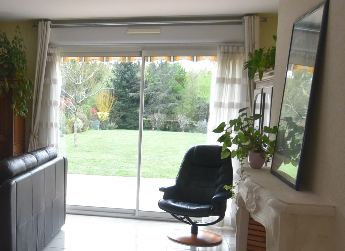

GladiaS a écrit :
Salut,
Sur la photo du salon, on voit des tringles. Cette solution ne te convient pas ? Refaire comme les anciens proprios ? Et copier la solution pour la chambre ?
Je suis assez réticent à fixer des tringles dans du placo avec des molly... Surtout avec des enfants qui aiment bien tirer dessus.
La conception est pourrie de ce point de vue versus ma maison actuelle.

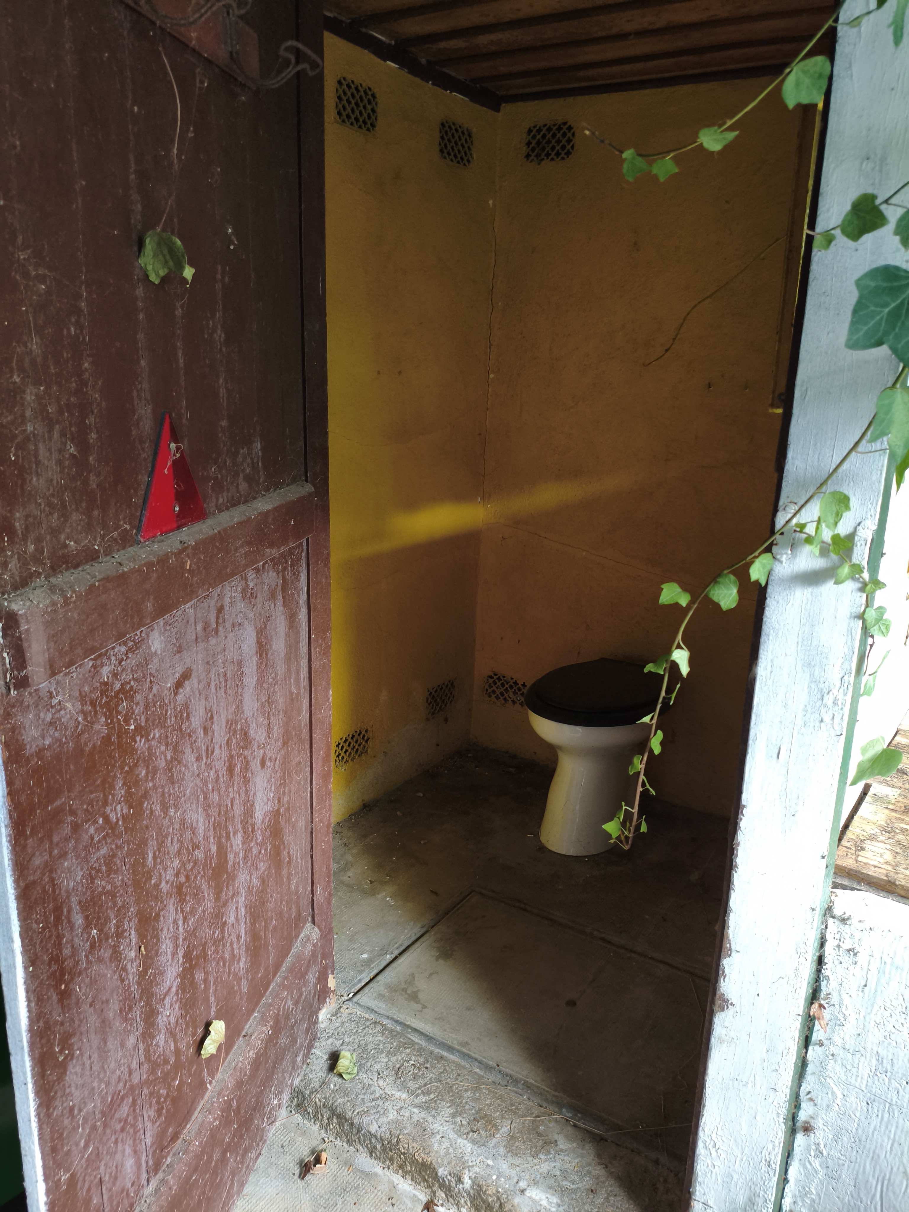

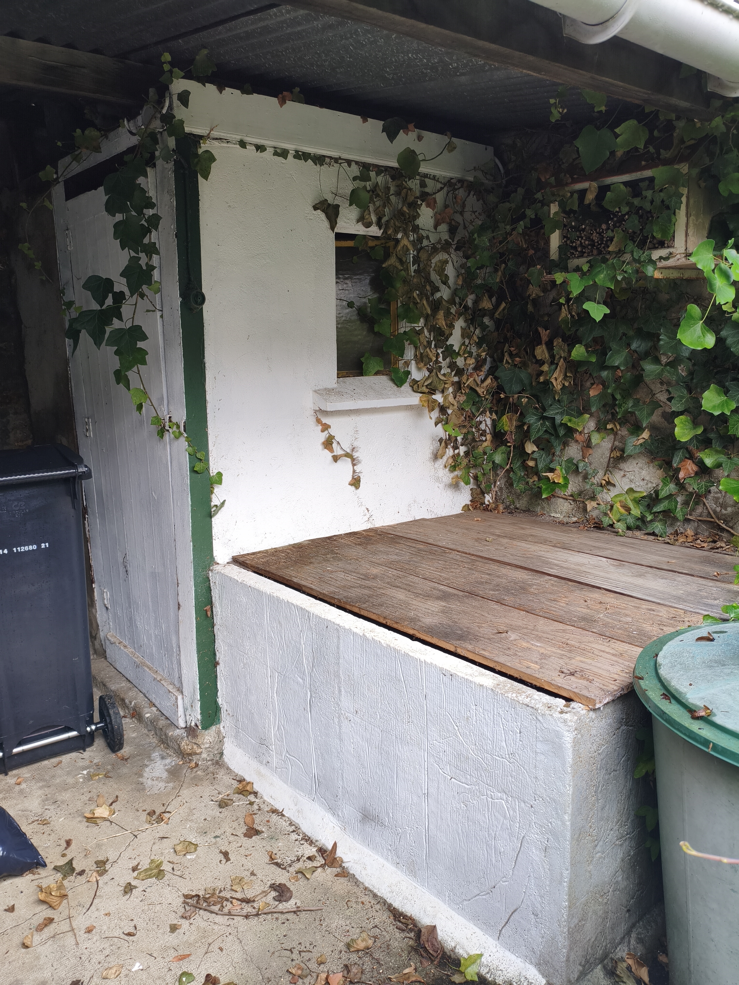

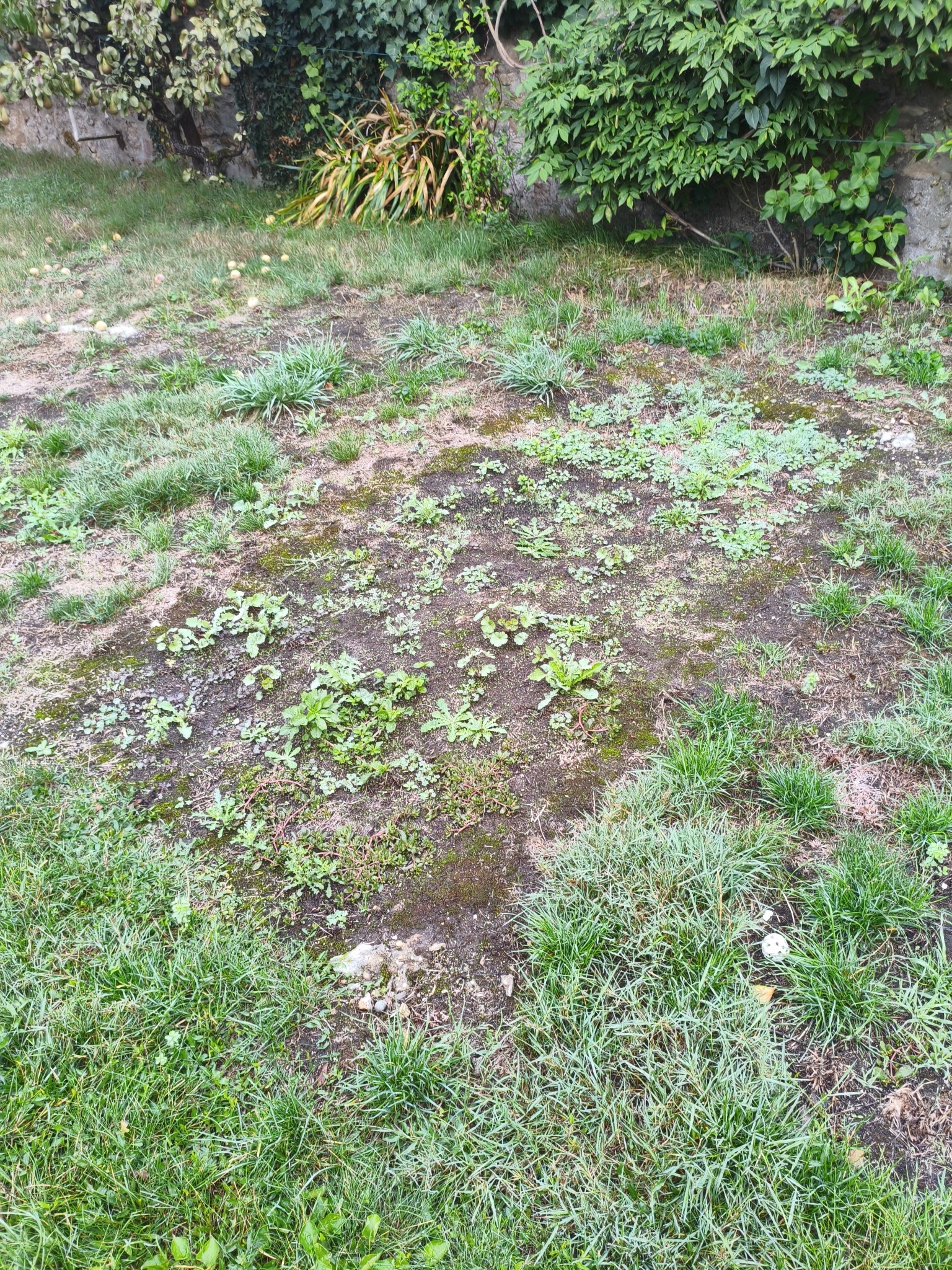

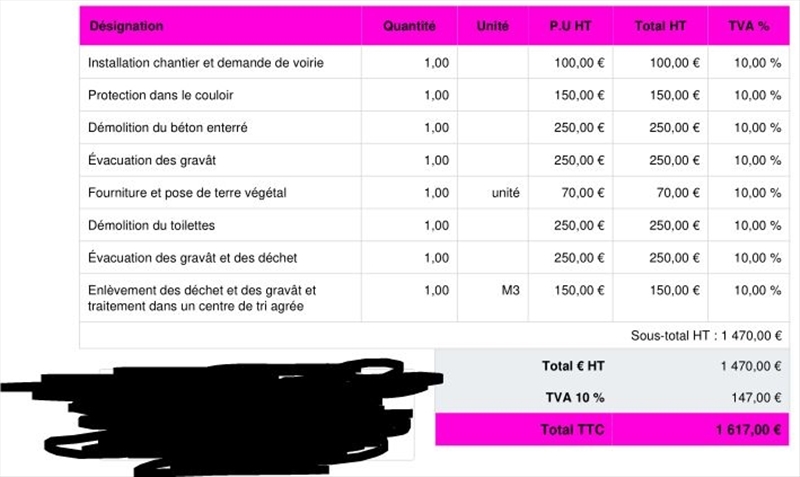

Bonjour,
J'ai fait venir un pro pour un petit truc de démolition/déchets:
1) enlever un bassin à beton ~2.5m*0.7m enterré dans mon jardin : creuser la terre, enlever les parois en beton, remettre de la terre
2) démolir un toilette de jardin en béton que j'ai au fond de mon jardin. Ce n'est pas d'une solidité extrême donc pas besoin de grand chose
3) évacuer tous les déchets avec des seaux à cause de la configuration de la maison
Il me dit qu'il y en aura pour 2j de travail à 3-4 personnes et me sort un devis ~1600€.
Je n'ai pas l'habitude de ce type de travaux donc de devis.
Est ce que ça vous semble raisonnable sachant que je n'ai pas forcément le temps ni l'envie de faire ce genre de truc chiant moins même?
Merci!
https://rehost.diberie.com/Picture/Get/r/428739
Carbon'R a écrit :
Estimation basse à 6 jours homme pour 1600€, c'est étonnemment peu cher surtout s'il faut évacuer les gravats avec des seaux. Mais le devis est peu détaillé sur les volumes, attention.
kimmeria a écrit :
Tarif raisonnable.
Mais jamais de la vie tu aura 3-4 personnes sur 2 jours pour ce prix.
Soit c'est torché en une journée. Soit ils viennent seulement à 2 personnes.
Cela dit, dans l'absolu, tu t'en fous. Tant que le taf est fait  :jap:
Alors, j'ai mesuré le volume de gravats à enlever et c'est entre 1.5 et 2m3.
ça ressemble à ça :
Bassin pas trop enterré :
https://rehost.diberie.com/Picture/Get/r/430540
Le bac à à sable/graviers en blanc avec les planches dessus avec les toilettes derrières :
https://rehost.diberie.com/Picture/Get/r/430541
L'intérieur des jolies toilettes extérieur
https://rehost.diberie.com/Picture/Get/r/430542
Je pense que je vais accepter le devis à 1600€. Dans l'absolu, je pourrais faire ça moi même mais c'est quand même très très chiant.

Ici on à aussi des VR avec coffres à l'intérieur. Le pire étant que ce sont des coffres en bois donc peints. Super idée quand il faut changer le moteur... Faut démonter le bordel et refaire propre derrière (=remettre du mastic, reclouer les baguettes d'angle si elles sont en bon état sinon en racheter, les découper à la bonne longueur et en biseau, repeindre...) Oui j'insulte l'exproprio régulièrement...
Sinon pour ta question, on a pas de rideaux, probleme solved :o
Quand tu refais le coffre : tu le fait ouvrable et qui tient fermé avec des aimants [:logicsystem360:5]
n°73470023
GladiaS
