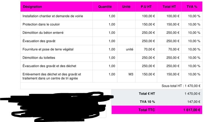

Posté le 29-08-2025 à 13:58:22  profilanswer
Bonjour,
J'ai fait venir un pro pour un petit truc de démolition/déchets:
1) enlever un bassin à beton ~2.5m*0.7m enterré dans mon jardin : creuser la terre, enlever les parois en beton, remettre de la terre
2) démolir un toilette de jardin en béton que j'ai au fond de mon jardin. Ce n'est pas d'une solidité extrême donc pas besoin de grand chose
3) évacuer tous les déchets avec des seaux à cause de la configuration de la maison
Il me dit qu'il y en aura pour 2j de travail à 3-4 personnes et me sort un devis ~1600€.
Je n'ai pas l'habitude de ce type de travaux donc de devis.
Est ce que ça vous semble raisonnable sachant que je n'ai pas forcément le temps ni l'envie de faire ce genre de truc chiant moins même?
Merci!
https://rehost.diberie.com/Picture/Get/r/428739
Message cité 5 fois
Message édité par toutsec le 29-08-2025 à 13:58:44

toutsec a écrit :
Bonjour,
Merci!
Estimation basse à 6 jours homme pour 1600€, c'est étonnemment peu cher surtout s'il faut évacuer les gravats avec des seaux. Mais le devis est peu détaillé sur les volumes, attention.

kimmeria
Posté le 29-08-2025 à 15:20:12  profilanswer
toutsec a écrit :
Bonjour,
Merci!
Tarif raisonnable.
Mais jamais de la vie tu aura 3-4 personnes sur 2 jours pour ce prix.
Soit c'est torché en une journée. Soit ils viennent seulement à 2 personnes.
Cela dit, dans l'absolu, tu t'en fous. Tant que le taf est fait  :jap:

n°73433424
toutsec
Posté le 29-08-2025 à 15:44:41  profilanswer
merci
au total, ça doit rester vers le m3 à évacuer :jap:

Gloinfred
Posté le 29-08-2025 à 15:55:47  profilanswer
toutsec a écrit :
Bonjour,
Merci!
C'est extrêmement peu cher au regard du taff... 2 jours de taff à 3 personnes c'est plutôt 2400€ HT en estimation basse (donc 2640 TTC).
Message édité par Gloinfred le 29-08-2025 à 15:56:40

ryoo
Posté le 29-08-2025 à 16:21:30  profilanswer
toutsec a écrit :
Bonjour,
Merci!
Je trouve pas ça excessif, surtout s'il faut évacuer les gravats avec des seaux.

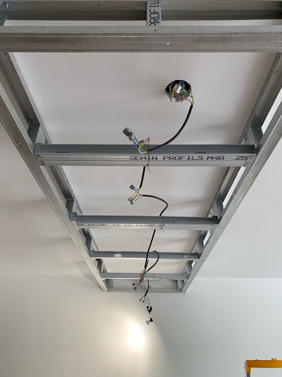

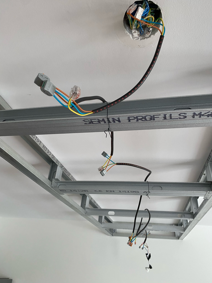

https://img3.super-h.fr/images/2025/08/29/snapshot_168076edb7f752f410ba1.jpg
https://img3.super-h.fr/images/2025/08/29/snapshot_28247524923e7b258dc99b0ff.jpg
est ce que vous pouvez me confirmer qu’il n’y a pas d’erreur
5 spots montés en parallèle et au fond la boucle pour recevoir le boîtier d’alimentation du ruban led,
Ce sont des spots gu10 il n’y a pas la terre mais si jamais je change pour autre chose j’ai mis un wago ? C’est utile ? J’ai emmené la terre jusqu’au bout car il y a une borne terre sur le boîtier du ruban led

n°73433748
etienn
Posté le 29-08-2025 à 16:35:06  profilanswer
Attention, il faudrait que tes wagos qui relient ton montage à l'existant restent bien accessibles à la fin...

niku
viaggiando controvento
Posté le 29-08-2025 à 17:04:05  profilanswer
Pourquoi ? Ils seront accessibles mais dans le coffre forcément  :??:
n°73433982
libussa
Posté le 29-08-2025 à 17:07:57  profilanswer
accessibles sans péter le coffre
en gros faudrait que tu puisses y accéder par le trou du spot le plus proche

Posté le 29-08-2025 à 17:52:23  profilanswer
Difficile car il est n’est pas dans l’alignement mais j’avais pas pensé à ce détail effectivement  :(

ryoo
Posté le 29-08-2025 à 17:57:22  profilanswer
Ça vaut aussi pour le driver du ruban led d'ailleurs.

Posté le 29-08-2025 à 18:18:34  profilanswer
Ok bon je vais tout démonter

Plutôt que tout démonter tu peux envisager une trappe d'accès sur le côté le plus proche du pot de centre pour pouvoir intervenir en cas de besoin. Quitte à combler le jour de la trappe avec un acrylique pour la discrétion, comme ça en cas de besoin tu mets un coup de cutter dans l'acrylique et tu peux ouvrir.
