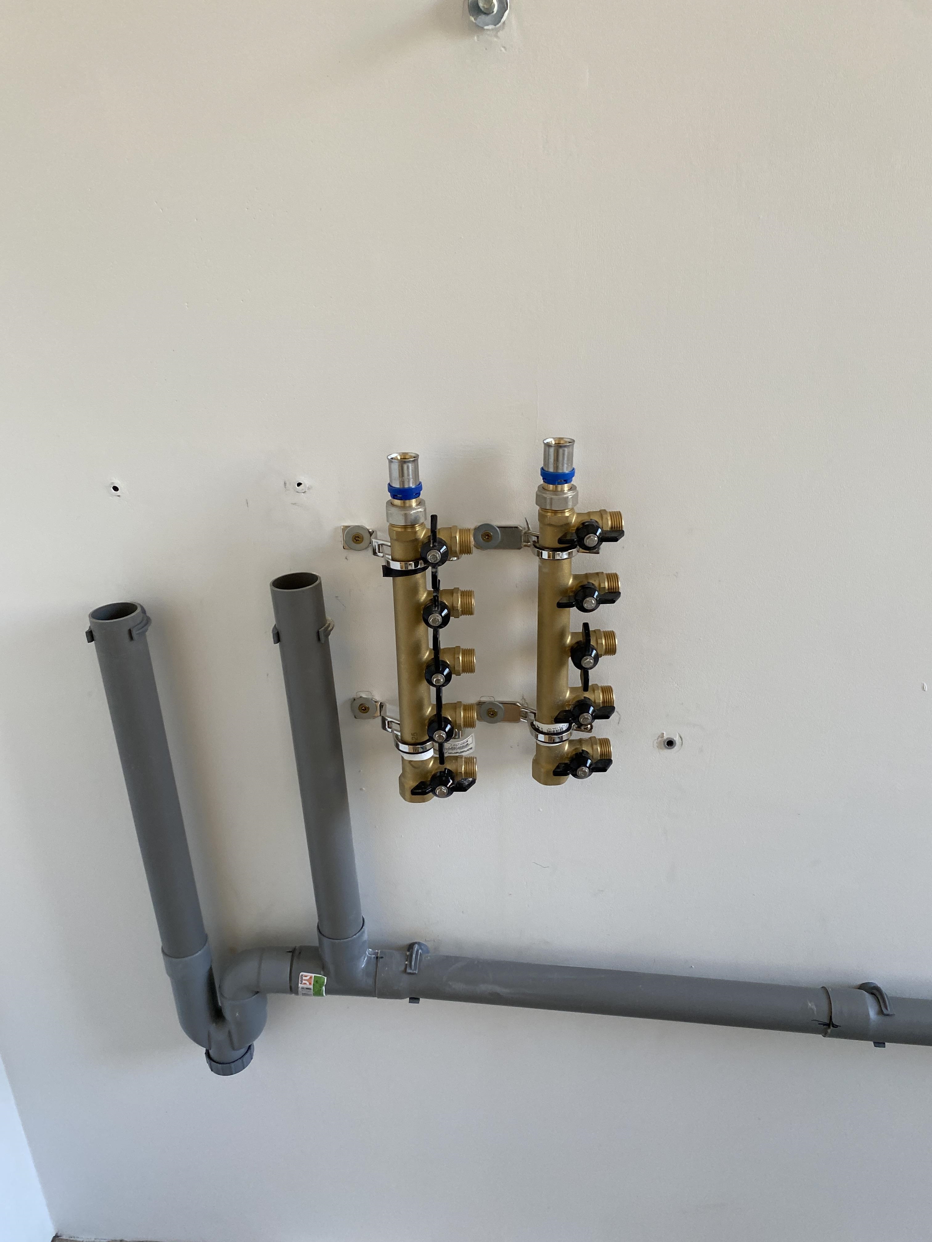

manitoba
Posté le 07-09-2025 à 17:18:08  profilanswer
n°73481663
Digaboy
Posté le 07-09-2025 à 22:59:38  profilanswer
pas sur de comprendre ton truc ...
pourquoi tu prends pas un coudé avec écrou libre directement ?
https://www.leroymerlin.fr/produits [...] 74242.html
n°73481665
Polza Manc​ini
Posté le 07-09-2025 à 22:59:48  profilanswer
Avec ça directement sur la nourrice on ne peut plus démonter après.
Je mets une vanne filassée sur la nourrice puis raccord multicouche écrou tournant (libre, avec un joint qu'on met dedans) sur la vanne.
Le coude avant ou après la vanne, filassé aussi, ou alors raccord coudé comme sur l'image mais en écrou tournant.
L'écrou tournant seulement sur le raccord multicouche donc, pas comme celui de l'image.
Enfin bon je vois ça comme ça.

manitoba
Posté le 08-09-2025 à 07:30:54  profilanswer
n°73482239
crazytiti
http://crazytiti.free.fr/
Posté le 08-09-2025 à 08:32:10  profilanswer
Et mettre un T dans le PER d'arrivé ?

manitoba a écrit :
https://rehost.diberie.com/Picture/Get/t/431050
Parce que la nourrice a une sortie femelle (en bas) qui va me servir pour l’arrivée d’eau froide du réseau et l’eau chaude sanitaire qui doit aller dans les pièces (en multicouche 20). Les nourrices latérales servent pour la salle de bain (baignoire, lavabo) et les toilettes (wc et lave main) et sortent en 16mm.
Mais si je comprends bien, il faut mieux filasser un raccord mâle mâle (avec ou sans vanne d’ailleurs) sur la nourrice puis un raccord multicouche à écrou tournant dessus. C’est bien ça ?
ok je comprend mieux, dans ton cas, je ferais du male/male avec un joint filasse/teflon/gel ... puis un un coude écrou libre.
Théoriquement tu peux mettre le raccord de ton image directement mais je pense que tu va galérer à le visser

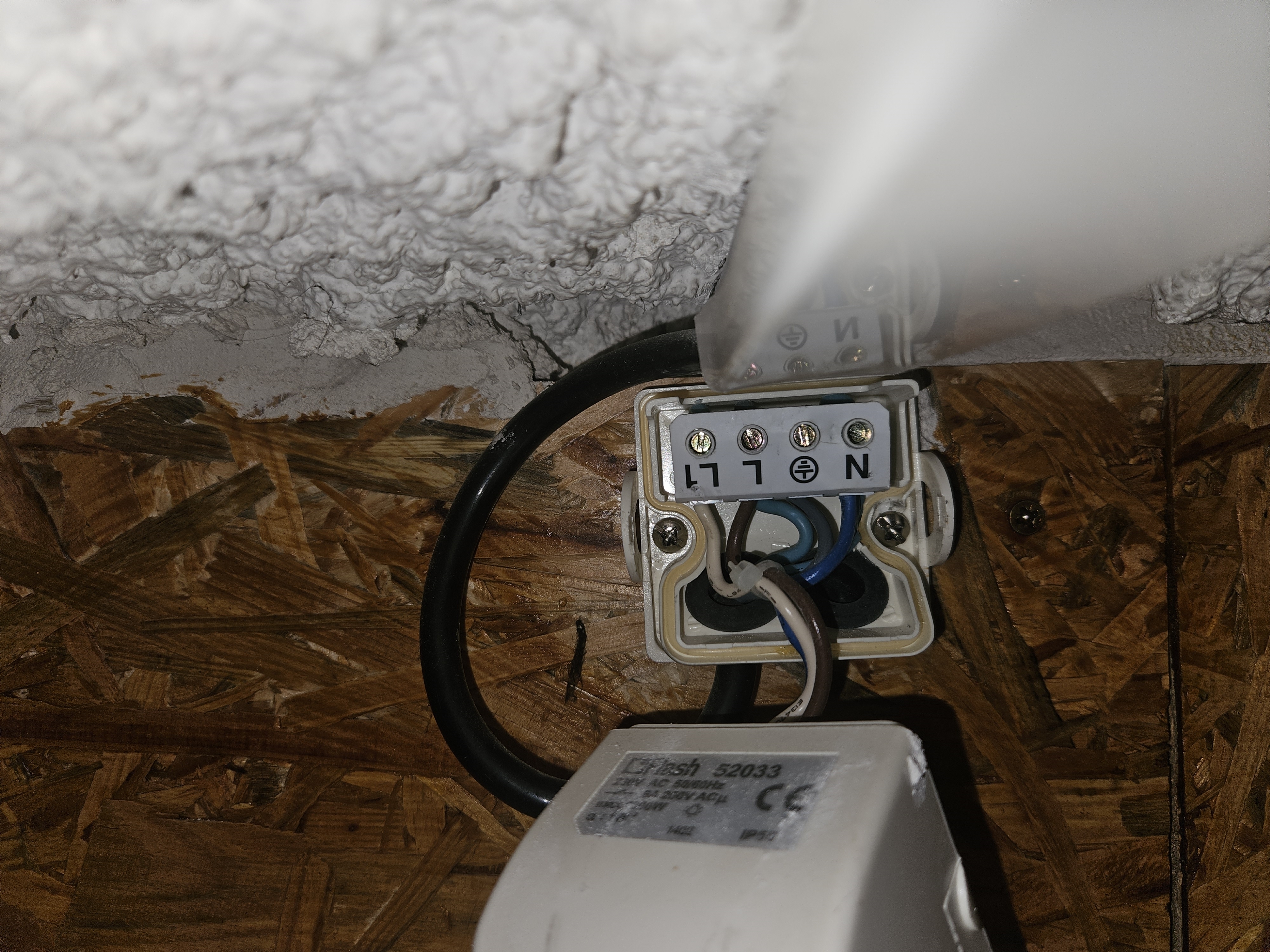

    Petite question élec: la lumière de mon garage est piloté uniquement par un détecteur de mouvement. Je veux rajouter un interrupteur manuel ( qui fonctionnerait comme une marche forcée) . Selon ce que j'ai vu faut que je derive L et L1 mais je trouve le cablage bizarre
https://rehost.diberie.com/Picture/Get/r/431223
Est ce que c'est bon si je ponte depuis le bornier ?
n°73487472
mathew77
Neutre
Posté le 08-09-2025 à 21:53:24  profilanswer
Bof, tu as déjà un pontage sur ta phase.
Tu ne peux pas mettre une petite boîte à côté et descendre ensuite à ton interrupteur ?

A priori un interrupteur qui ferme L<->L1 devrait permettre d'allumer la lumière quand tu veux.
A toi de mettre un point de marqueur dessus pour ne pas l'oublier allumée.
Mais en vrai ta lumière devrait être en bluetooth et s'allumer toute seule par proximité du smartphone [:zedlefou:1]
Message édité par crazytiti le 08-09-2025 à 22:16:03

Oui c'est possible mais y a pas énorme de fil pour couper denuder et mettre un wago sur les 2.

Sinon tu mets un Wago 3 borniers dans ton détecteur directement pour faire le pontage.
Je trouve ça plus sécurisé que mettre 3 câbles sur un bornier cheap de détecteur.
