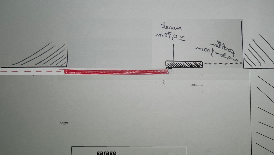

pist@l a écrit :
Bah si perso ça m'irait mais j'ai pas la place à droite, y a qpas la place entre le pilier et le mur (en gros au bout du portail en rouge y a 7cm et le mur qui repart vers le bas) : donc pas possible de mettre un bras de moteur là ;)
Et si tu ajoute un nouveau pilier à droite ? (En réduisant le muret séparatif entre le portail et le portillon)
Quand on veut on peut, quand on peut on doit" © Bonaparte

Posté le 02-09-2025 à 07:51:34  profilanswer
+1 tu était parti pour ajouter un poteau, là il suffit que tu élargisses le mur de droite ?

n°73451141
pist@l
Posté le 02-09-2025 à 08:11:38  profilanswer
J'anticipe le jour où c'est en panne et je me retrouve coincé dehors :o
Je sais que ça reste fiable mais faut anticiper. J'avoue que je me tate de faire çà en effet pour la simplicité...
Ahh je viens de voir qu'il y a des coulissants avec portillon intégré, ça pourrait régler le problème ou alors installer un système débrayable de l'extérieur (€€€) :D
Après l'idée du poteau à droite : à voir mais j'ai un passage un peu limite déjà pour rentrer la voiture... Mais après réflexion ça me fait décaler tout le portail donc finalement fausse bonne idée :jap:
J'ai mis à jour le plan
https://i.postimg.cc/5HT8QSTN/IMG-0781.png

n°73451190
phila
Posté le 02-09-2025 à 08:22:38  profilanswer
Si c'est en panne, t'as des clés de déverrouillage !
Et si tu y tiens, prends avec Petit portillon dedans, t'auras tout ce que tu veux sans emmerdes de bricolage :D
Rien mais souvent chafouin...
n°73451196
pist@l
Posté le 02-09-2025 à 08:24:02  profilanswer
Oui mais que de l'intérieur le déverrouillage. Faut un système spécial de l'extérieur.
Mais je viens de voir ce dont tu parles, je vais creuser ce côté ;)
J'imagine que tu gare la voiture à coté du garage sinon tu ferais ça ?
https://rehost.diberie.com/Picture/Get/r/429733

pist@l
Posté le 02-09-2025 à 14:49:25  profilanswer
Oui exactement :jap:
Et même je souhaite pouvoir faire les 2 ;)

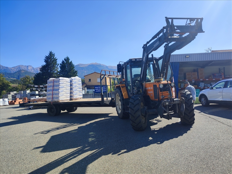

Posté le 02-09-2025 à 14:51:21  profilanswer
nasdak a écrit :
t'en as déjà fait ? C'est pas facile du tout !
Je vien d'acheter 2 palettes de chaux moi...
https://rehost.diberie.com/Picture/Get/r/428246
Combien d'€ par sac de 25kg?
J'ai un magasin chez moi qui fait 22€TTC par 25kg de la saint astier https://www.saint-astier.com/produi [...] lanche-lc/
Je comptais commencer avec ce type de mur, sans faire sauter les joints ciments https://rehost.diberie.com/Picture/Get/r/428288
~ 8m² pour débuter avec directement le gobeti (couche d'accroche) sans rejointoiement puis corps d'enduit en prenant les infos/technique ici https://www.youtube.com/watch?v=xqzX_FmPJQQ

nasdak
Posté le 02-09-2025 à 15:10:59  profilanswer
16€ ttc mais parce que j'en ai pris pas mal
Attention si tes joints sont en ciment la chaux va pas coller..
Message édité par nasdak le 02-09-2025 à 15:11:34

toutsec
Posté le 02-09-2025 à 15:18:44  profilanswer
le gobeti va coller lui non?
n°73453493

Posté le 02-09-2025 à 15:20:08  profilanswer
ça collera si la surface n'est pas trop lisse.
Un parpaing par exemple ça s'enduit à la chaux sans soucis

toutsec
Posté le 02-09-2025 à 15:25:28  profilanswer
J'ai déjà fait sauter pas mal d'enduit ciment qui recouvrait les autres murs de la cave. si je pouvais m'épargner de me rajouter cette corvée ingrate...

nasdak
Posté le 02-09-2025 à 15:35:21  profilanswer
Tu as deja fait chaux/sable (sans ciment) sur du parpaing ? J'ai lu que ça tenait mal ?

libussa
Posté le 02-09-2025 à 16:04:34  profilanswer
oui, et ça tient

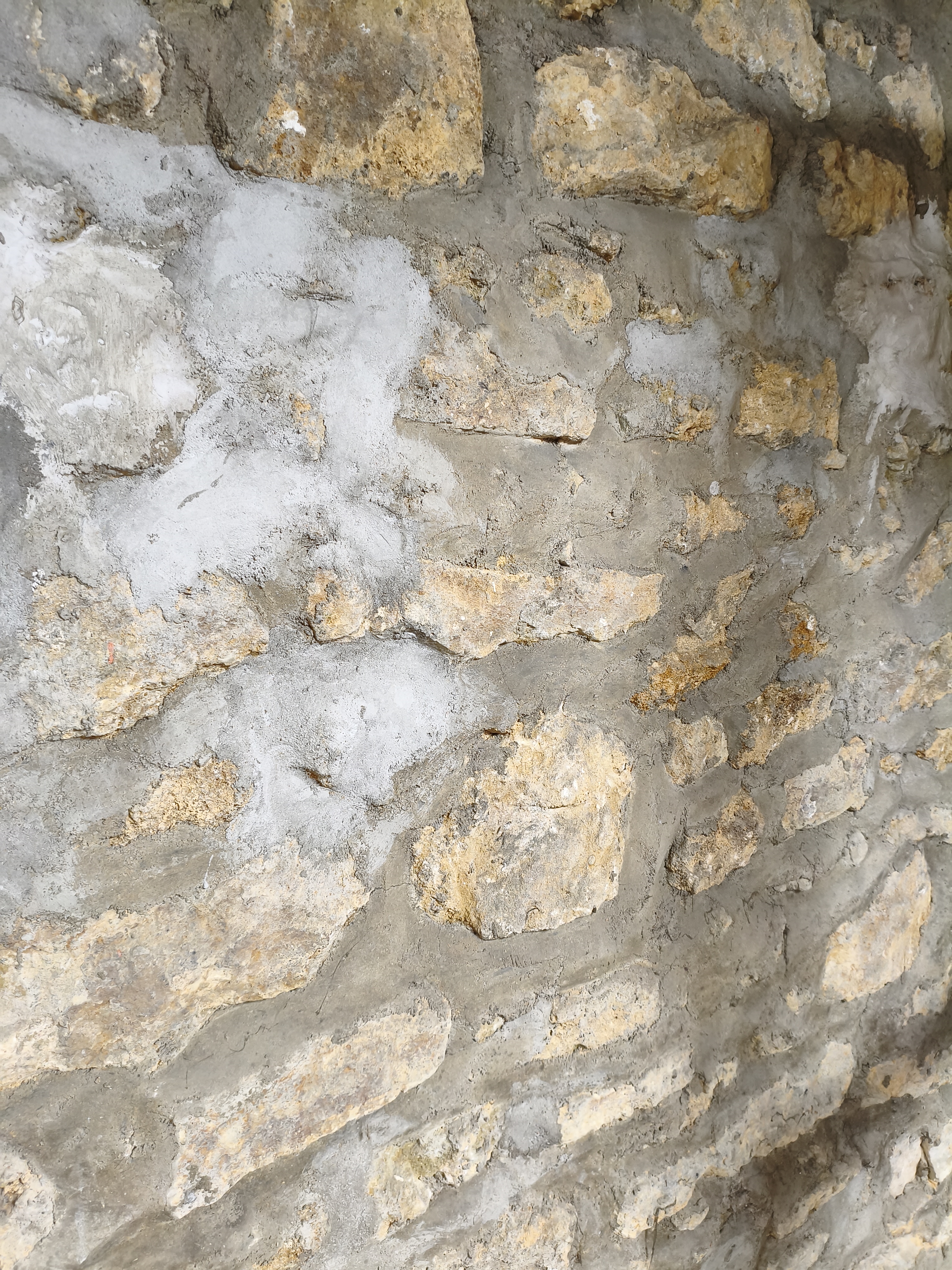

C'est clair que c'est pénible mais enduire à la chaux avec une telle quantité de ciment en dessous ça revient à faire le travail à moitié en dissimulant le carnage.
La vieille maçonnerie a besoin de respirer, pour ça il faut purger tout le ciment (de ce que j'ai vu sur tes photos c'est un rajout malheureux "récent", à la base les murs ont l'air jointés en terre/sable chaux).

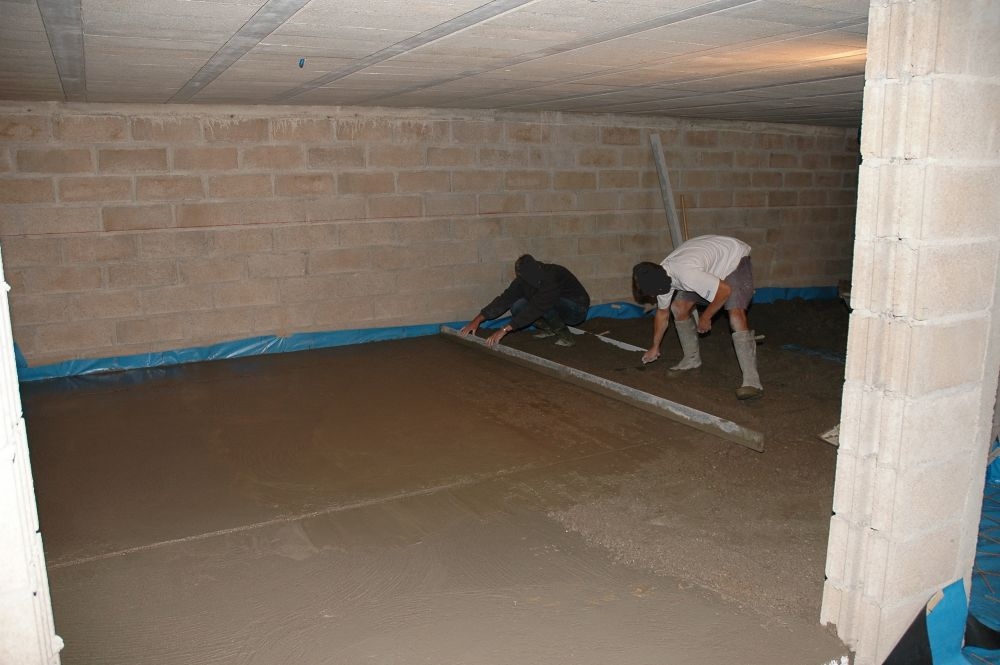

Alors, chez moi il y a 20 ans, on a fait une dalle dans le garage, avec des potes, 120 m2. On a fait ça vite fait un WE et la surface même si correctement tirée à la rêgle, à la suite c'était un cauchemar à balayer et entretenir à cause de la poussière..
J'ai tenu un an et ensuite j'ai tout carrelé avec du grès cérame en 33 (ça en fait des carreaux !), un surstock que j'avais récupéré dans une enseigne de bricolage à pas cher.
Depuis 19 ans, ça n'a pas bougé, je rentre les voitures de 2T sans souci dessus. Et c'est facile à entretenir, ça fait "propre".
Je n'étais pas (et je ne suis toujours pas) carreleur, y'a des imperfections mais je ne m'en suis pas trop mal sorti  :)

On était 5 ou 6 et c'était il y a 20 ans, je ne m'en souviens plus  :D Il y avait un beau tas de sable, peut être 2 ou 3 palettes de sacs de ciment et une grosse bétonnière  :)
photos d'époque retrouvées dans mes archives  :sol:
https://rehost.diberie.com/Picture/Get/f/430096
https://rehost.diberie.com/Picture/Get/f/430097
