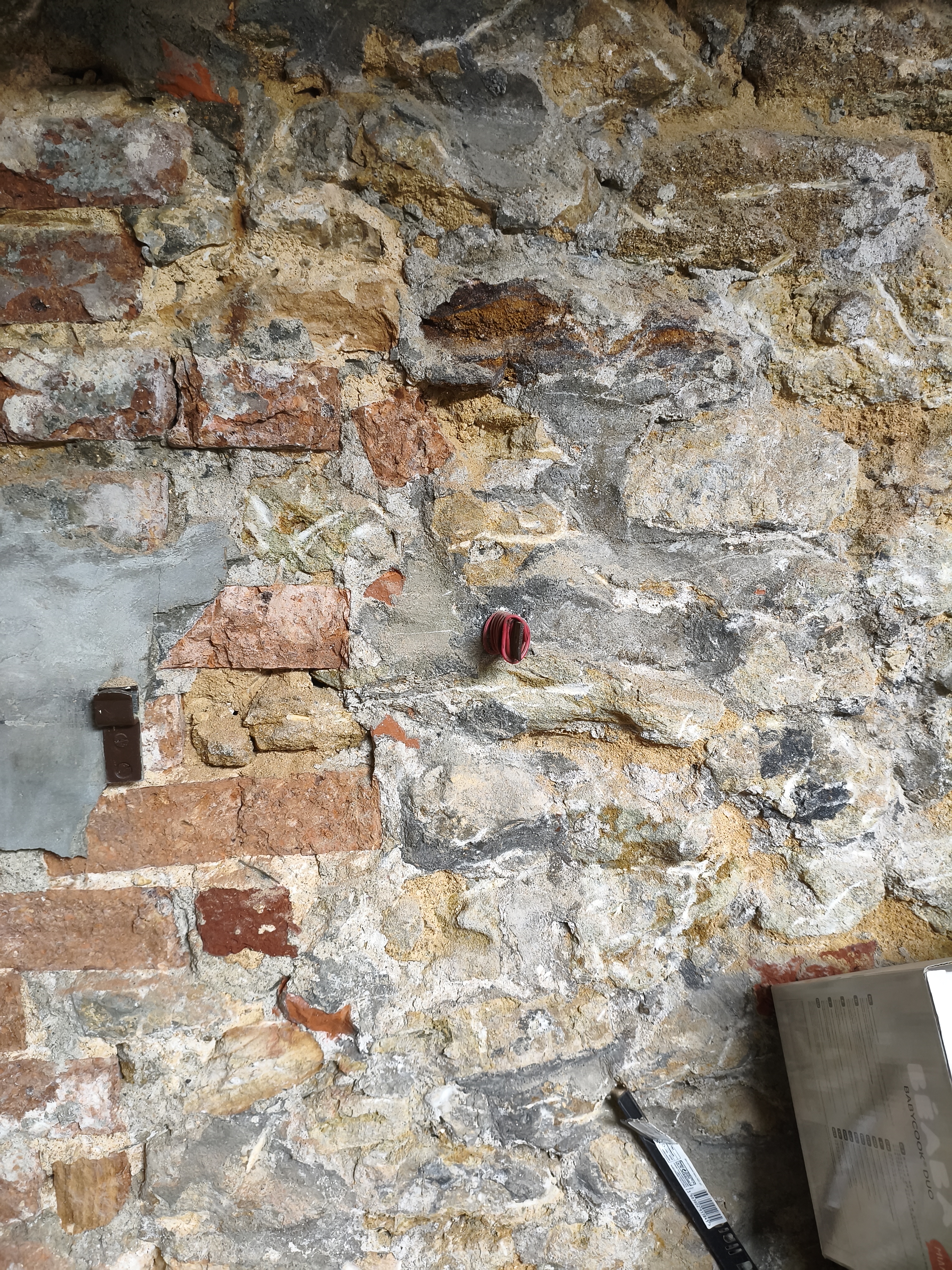

toutsec a écrit :
Je veux juste recouvrir les murs. Allant au plus vite en gros tout en faisant un truc propre. Pas de pierres apparentes etc...
Questions :
1) NHL 3.5 ou 5
2) quelle marque ?
3) dosage du sable en 0-4?
4) épaisseur max pour une passe? Car profondeur différente entre la partie 'joint' et la partie pierre
5) est ce que ça accroche sur un mur avec Pierres apparentes et joint ciment?
1) 3.5
2) saint astier, what else :o
3) ça dépend de l'humidité du sable, mais 2.5 à 3 volumes de sable pour 1 de chaux. Du sable de carrière non lavé
4) normalement 3 passes : gobetis (accrochage, très liquide), corps d'enduit (20-30mm), et finition. dans une cave tu peux t’arrêter au corps d'enduit si la finition "granuleuse" ne te gene pas
5) oui

n°73422127

Posté le 27-08-2025 à 16:20:41  profilanswer
Corps d'enduit c'est 20-30mm donc?
Sinon ce qui différencie le gobetti du corps d'enduit c'est simplement la quantité d'eau dans le mélange chaux/sable?

Jay Kay
Posté le 27-08-2025 à 16:21:45  profilanswer
libussa a écrit :
1) 3.5
4) normalement 3 passes : gobetis (accrochage, très liquide), corps d'enduit (20-30m), et finition. dans une cave tu peux t’arrêter au corps d'enduit si la finition "granuleuse" ne te gene pas
5) oui
3) j'aurais dis 2/2.5  [:o_doc]
4) disons que la troisième passe dépend de la finition souhaité. Tu prévois quoi ? Taloché ? Lissé ? Gratté ?

libussa
Posté le 27-08-2025 à 16:26:53  profilanswer
3) ça dépend :o
4) mon point c'est que tu peux tout à fait t'abstenir d'une 3e passe dans une cave. J'ai fait ça dans une dépendance, ou je ballec de l'aspect esthétique (et pas de soucis de frottement ou autre)
oui, typo corrigée
c'est ça pour le gobetis
vidéo bien complète qui résume tout https://www.youtube.com/watch?v=xqzX_FmPJQQ

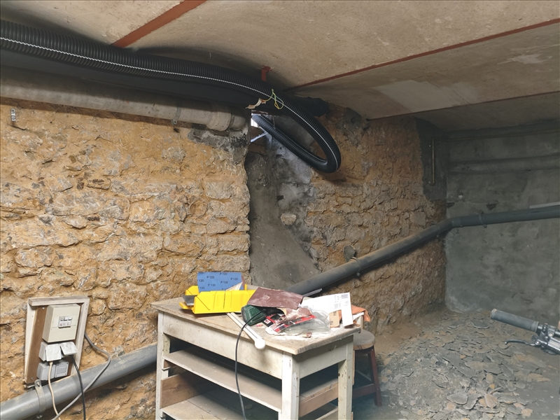

toutsec
Posté le 27-08-2025 à 16:35:17  profilanswer
Ok Merci.
Je sens que je vais faire à la taloche pour 'lisser' le corps d'enduit. Ça me semble être le plus rapide.
Est ce qu'il y a un intérêt à louer/acheter un 'projecteur Manuel ' pour l'enduit?

n°73422272
libussa
Posté le 27-08-2025 à 16:40:40  profilanswer
la plupart des outils projecteurs d'enduit sont fait pour les enduits fins, au ciment, ou produits tout prets

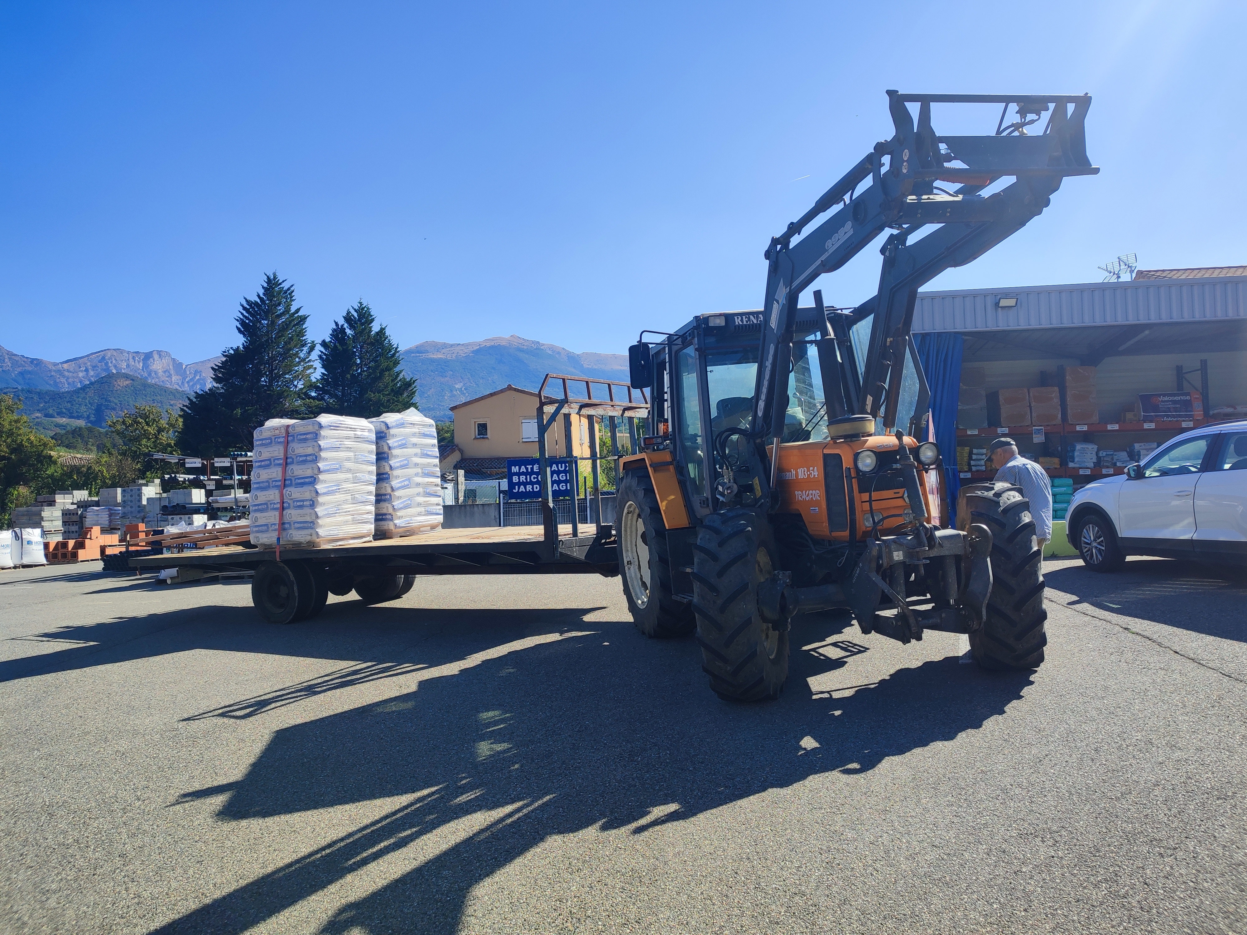

nasdak
Posté le 27-08-2025 à 16:50:39  profilanswer
t'en as déjà fait ? C'est pas facile du tout !
Je vien d'acheter 2 palettes de chaux moi...
https://rehost.diberie.com/Picture/Get/r/428246

leraturbai​n
Posté le 27-08-2025 à 18:42:46  profilanswer
Ce beau tracteur Renault [:cerveau lent].
Tu es agri ?
