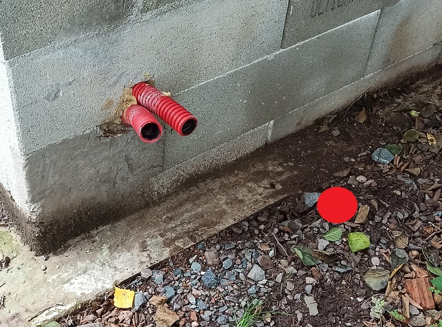

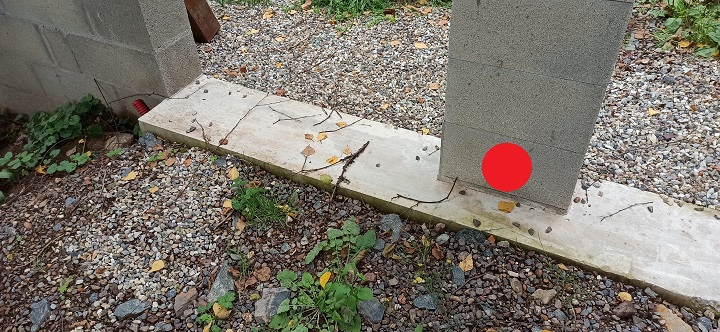

[:simchevelu]
Je dois faire sortir/ramener des gaines à des endroits initialement non prévus
Est-ce que je peux faire une saignée dans la longrine ou ça pète un peu tout le principe même du gros bloc de béton ? :o
https://img.super-h.fr/images/2025/08/30/8d7ac810b36647c5ab5e93704edd4c69.jpg
https://img.super-h.fr/images/2025/08/30/75d09b52be0a56a855133e9b5c82f3dc.jpg
Merci :jap:
Edit : pour la seconde photo, je passerai la gaine sous le gravier, la question de la saignée serait en perpendiculaire de la longrine sur les 10cm (pour passer une gaine de 20)
Message édité par trashfrann le 30-08-2025 à 10:52:00
n°73437119
StanCW
Parle à Monkey ...
Posté le 30-08-2025 à 13:08:14  profilanswer
pourquoi pas faire passer la gaine sous le gravier devant la longrine ?
EDIT , je n'avais pas tout lu
Message édité par StanCW le 30-08-2025 à 13:08:45
n°73437125
StanCW
Parle à Monkey ...
Posté le 30-08-2025 à 13:09:21  profilanswer
de l'autre coté c'est pas plus simple ?, mais sinon je ferais en apparent avec un cache en PVC, plutot que de saigner la longrine ou meme le poteau (sauf si il est creux)
Message édité par StanCW le 30-08-2025 à 13:10:11
n°73440128
chrissud
Posté le 31-08-2025 à 08:41:20  profilanswer
trashfrann a écrit :
[:simchevelu]
https://img.super-h.fr/images/2025/ [...] dd4c69.jpg
https://img.super-h.fr/images/2025/ [...] 82f3dc.jpg
Merci :jap:
Je suis étonné de la hauteur de la fondation, le 1er rang on le voit moins de sa moitié alors qu'en principe le 1er rang on devrait voir le parpaing entier reposant sur la fondation.
Message édité par chrissud le 31-08-2025 à 08:41:50

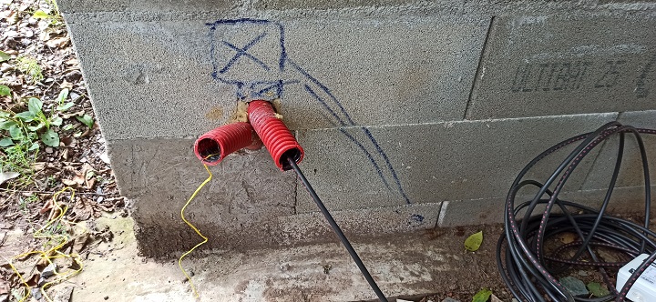

Posté le 01-09-2025 à 07:41:25  profilanswer
La fondation est bien plus basse, y'a x rangs de blocs à bancher avant les parpaings
https://img.super-h.fr/images/2025/09/01/d3faba3b2444175e57a5aafa12bcd94e.jpg
https://img.super-h.fr/images/2025/09/01/4ab946f37a430b729f293bae16ee0c80.jpg
La on voit le coffrage de la longrine qui est déjà vachement plus haute que la fondation
https://img.super-h.fr/images/2025/09/01/660e674cd991fc00ab25dd20b38ef9f8.jpg
Mais au final je pense partir sur un truc comme ça et laisser en volant dans une gaine grise pour les 40cm qui restent et pas me faire chier 107 ans pour un truc que je regarderai même jamais :o
https://img.super-h.fr/images/2025/09/01/69415fedc666a1d44cf62bb7cb35c3d4.jpg
Et pour l'autre côté avec la remontée sur le pilier, je sais toujours pas :o
Tu penses à quoi en parlant de cache PVC ? Suis intéressé :D
Message édité par trashfrann le 01-09-2025 à 10:25:00

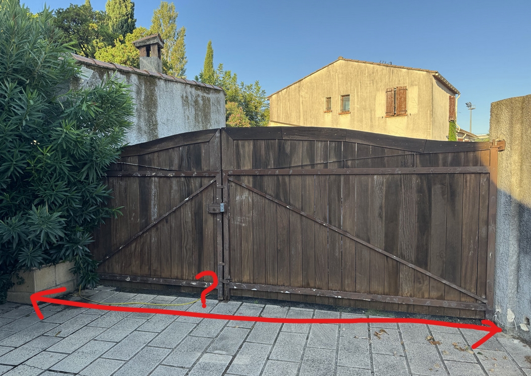

Posté le 01-09-2025 à 12:09:33  profilanswer
Salut
Je voudrais changer mon portail par un coulissant :
https://i.postimg.cc/2bV3K8rH/IMG-0762.jpg
et faire en gros ceci :
https://i.postimg.cc/6ydqSPxN/0-E8-FD5-EF-2-B4-D-43-C7-8-F4-B-DB8-AC760292-F.jpg
J'ai un sol en dalle et un seuil fait d'une barre métallique entre les piliers.
Pour moi monter le muret à droite du portillon, quelle serait la meilleure solution ?
Merci :jap:
n°73446515
crazytiti
http://crazytiti.free.fr/
Posté le 01-09-2025 à 12:25:56  profilanswer
Wah ! je ne sais pas d'où vient l'image du bas mais le réhausseur de contraste était en forme :lol:
Tu auras assez de place pour qu'une voiture passe une fois le portail ouvert ?
On est d'accord que tu auras moins de la moitié de la distance entre tes murs de dispo ?
Réfléchis à où la voiture devra aller une fois le portail franchit, ça te dira de quel côté mettre le portillon.
https://rehost.diberie.com/Picture/Get/r/429496
Message édité par crazytiti le 01-09-2025 à 12:27:46
n°73446580
pist@l
Posté le 01-09-2025 à 12:40:35  profilanswer
Merci à chatGPT :o
Ca donne une belle idée en 30 secondes.
Sinon la largeur totale est 4m70. Environ 2m70 à droite de la serrure. Je laisserai entre 3m et 3.m50 pour le coulissant (à voir ce qui convient mieux pour le portillon et le muret à faire).
La jardinière va sauter bien sûr.
Message édité par pist@l le 01-09-2025 à 12:41:09
n°73446869
paracyber
Posté le 01-09-2025 à 13:42:07  profilanswer
pist@l a écrit :
Salut
https://i.postimg.cc/6ydqSPxN/0-E8- [...] 0292-F.jpg
Merci :jap:
C'est pas un coulissant ta photo du portail du bas, si ???  :??:
Si ca coulisse, ca ne peut partir que vers le portail et avec le pilier du portail, d'une part ca ne permet pas d'utiliser la porte s'il est ouvert (bon, on s'en fiche) mais surtout, tu n'ouvres pas la totalité de l'ouverture du portail.
Avec les 4,70m que tu indiques, j'arrive pas non plus à voir comment tu pourras caler un coulissant, encore moins avec un portail fixe ... Pourquoi forcément un coulissant ?

pist@l
Posté le 01-09-2025 à 14:10:14  profilanswer
La photo du bas on s'en fiche c'est une simulation  :D (mais ca n'a pas l'air coulissant en effet)
Je vois ça ainsi en gros de gauche à droite (1ère photo) :
0 à 1m ==> portillon
1m à 1m70 ==> muret
1m70 à 4m70 ==> portail coulissant
Alors oui il coulissera devant le portillon (là ou il y avait la jardinière) mais j'ai pas le choix vu que je rentre la voiture côté droit.
Message édité par pist@l le 01-09-2025 à 14:22:47
n°73447164
crazytiti
Posté le 01-09-2025 à 14:24:48  profilanswer
Hum [:canaille]
Tu veux parler d'un portail articulé qui va aller s'allonger sur le mur ?
Coulissant pour moi c'était celui sur rail qui va tout droit parallèle à l'ouverture, mais j'ai l'impression que c'est le même terme pour les 2 :??:
n°73447169
kronoob
Posté le 01-09-2025 à 14:25:56  profilanswer
Tu as un dégagement à gauche de ta photo ? La zone t'appartient ?
Si tu n'as que 1,7 m à gauche (portillon + muret), j'ai du mal à comprendre comment tu fais pour coulisser entièrement un portail de 3 m...
Achat - Ventes/Feedback
n°73447241
phila
Posté le 01-09-2025 à 14:36:46  profilanswer
0 à 1,7 y'a pas assez pour faire coulisser le portail ! :p
Édit : grillé
Message édité par phila le 01-09-2025 à 14:37:29
Rien mais souvent chafouin...
n°73447274
pist@l
Posté le 01-09-2025 à 14:41:07  profilanswer
Mais si ca coulissera devant le portillon là ou il y a la jardinière (je l'enlève) : vous cherchez trop compliqué :o
A gauche oui c'est chez moi il y a rien qui empêche de coulisser (hormis la jardinière).
Je ferai une vue de dessus si vous voulez ?
n°73447890
phila
Posté le 01-09-2025 à 16:04:29  profilanswer
du coup, pour le rail  (en bas) si tu décales (en profondeur) par rapport au portillon, ça doit pouvoir se faire mais comment tu penses gérer le guide (en haut) au niveau du portillon ? :???:

n°73449348
crazytiti
Posté le 01-09-2025 à 20:13:58  profilanswer
A ok merci, sur la photo on a l'impression qu'il ya un mur à gauche mais en fait non.
Par contre je pense que c'est une connerie de faire passer un portail coulissant devant un portillon. Je sens qu'un jour quelqu'un ou quelquechose va se retrouver coincé.
Pourquoi tu ne veux pas un portail avec des bras ?
Message édité par crazytiti le 01-09-2025 à 20:15:18
n°73449407
pist@l
Posté le 01-09-2025 à 20:23:56  profilanswer
Bah si perso ça m'irait mais j'ai pas la place à droite, y a qpas la place entre le pilier et le mur (en gros au bout du portail en rouge y a 7cm et  le mur qui repart vers le bas) : donc pas possible de mettre un bras de moteur là ;)
n°73449446
Attention aussi à l'angle de braquage si ton portail est perpendiculaire à la rue.
Si tu as de la place, prévois le passage d'un camion 3.5t (déménagement, artisan, ...) plutôt que de te baser sur une voiture
n°73449685
Gloinfred
Posté le 01-09-2025 à 21:13:26  profilanswer
C’est à dire que si le portillon est mal fermé quand le coulissant s’ouvre, ça peut foutre un beau bordel oui  :lol:
n°73449800
phila
Posté le 01-09-2025 à 21:26:27  profilanswer
Tu le fais ouvrir vers l'extérieur  [:logicsystem360:5]
Plus sérieusement, une sectionnelle qui viendrait le long à droite ?
Ou alors un coulissant sur toute la largeur, sans mettre de portillon ?
n°73450939
paracyber
Posté le 02-09-2025 à 04:52:35  profilanswer
Et si tu ajoute un nouveau pilier à droite ? (En réduisant le muret séparatif entre le portail et le portillon)
Quand on veut on peut, quand on peut on doit" © Bonaparte
