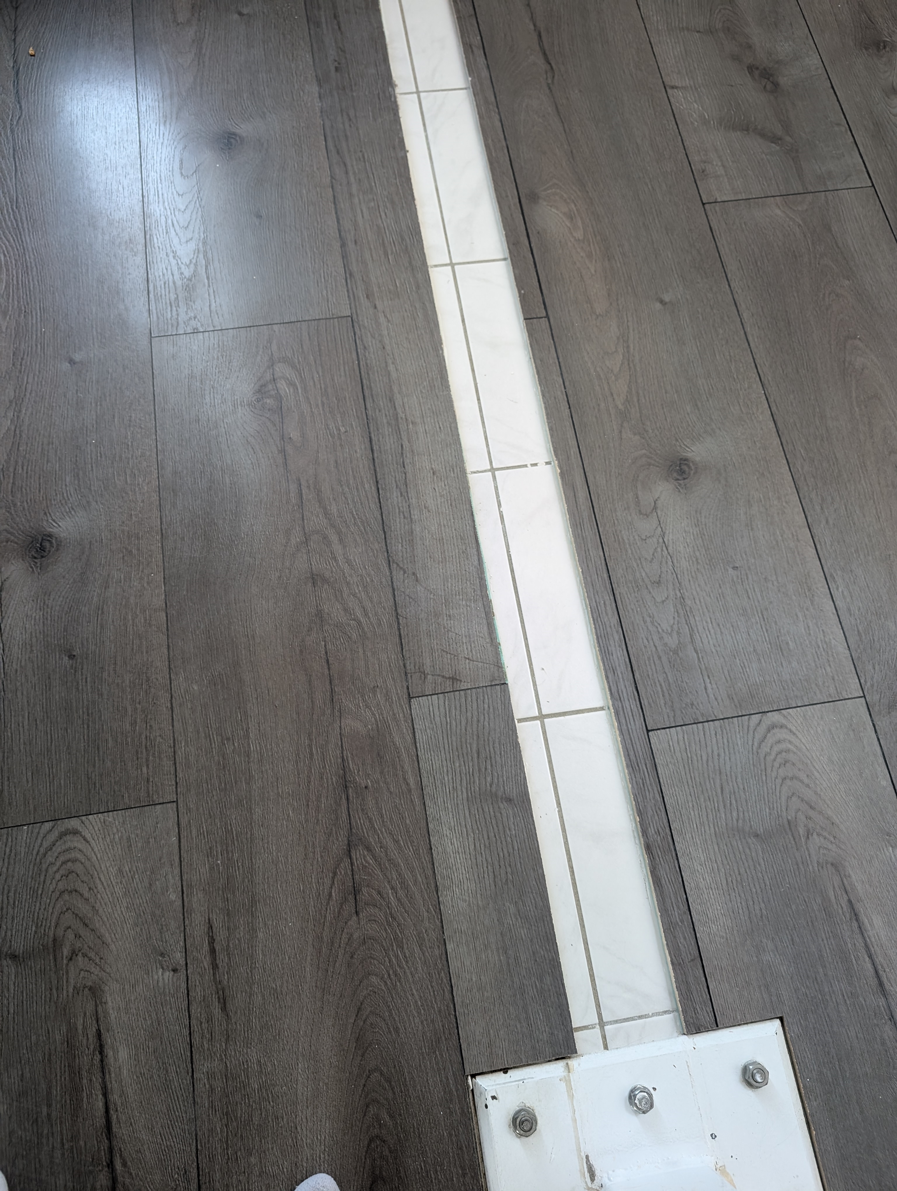

Hello, cross topic
J'ai fini par faire sauter un muret tout nul qui coupait totalement la circulation de la maison. Easy, carreaux de siporex juste collés, aucune vis où équerre pour la rigidité.
Cependant, le stratifié a été posé bien après et je le retrouve avec ce que l'on voir sur la photo.
Comment je peux combler ça ? Petite bande de carrelage ? Grosse couche de colle à carrelage lissée + durcisseur ?
Il me reste 2 lames mais je ne me sens pas de faire le remplacement même avec un tutoriel YouTube :sweat:
https://rehost.diberie.com/Picture/Get/t/424177

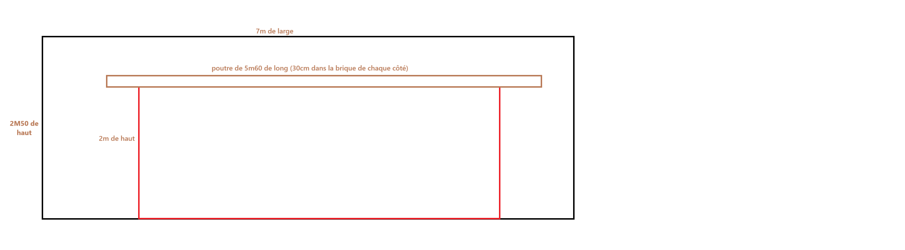

Posté le 13-08-2025 à 13:51:25  profilanswer
Bonjour à tous,
Encore en train de me casser la tête avec l'ouverture de mon mur en brique creuse de 7cm.
Pour rappel: J'ai une maison a étage, au RDC cette cloison en brique creuse de 7m de long, epaisse de 7cm. Au dessus passent les poutrelles béton, perpendiculairement, longues de 4m5, prises de chaque côté dans des gros murs pierres de 60cm d'epaisseur. Aux 1/3 de ces poutrelles se trouve ma cloison à supprimer. Cloison qui n'était pas porteuse mais est devenue semi porteuse avec le temps.
J'ai bien compris que pour tout virer il me faut:
Tout étayer des deux cotés
Mettre un IPN
Couler deux pilliers béton
Mais rien que l'étayage ça a un coup énorme, sans parler de l'IPN. En plus, tout en haut de cette cloison j'ai tous les tuyaux cuivre et l'électricité qui passent, je serai obligé de tout camoufler dans l'ipn puis dans un coffrage placo.
Je me demande si ce serait pas possible de seulement découper la cloison sur 2m de haut, en laissant 1m de cloison de chaque côté, et sur toute la longueur laisser seulement 50cm en partie haute, En encastrant une poutre bois assez mince (l'épaisseur de la brique quoi) dans 30cm de chaque côté de la cloison brique.
Ca m'évite l'étayage, le fait de couler les pilliers béton, le coup de l'IPN...
J'ai fait un schéma vite fait pour que ce soit explicite, le cadre noir c'est toute ma cloison, en rouge la partie à découper, en marron la poutre bois éventuelle.
https://image.noelshack.com/fichiers/2025/33/3/1755085860-sans-titre.png
En fait ma question est simple est ce que laisser 50cm de brique soutenue par une poutre bois appuyée sur 1m de brique de chaque côté supporterait les poutrelles au dessus à la place d'un IPN.
Merci par avance !

n°73355474
vladobar
J'aime pas quand ça rame…
Posté le 13-08-2025 à 16:00:51  profilanswer
edmondantes a écrit :
Bonjour à tous,
Mettre un IPN
https://image.noelshack.com/fichier [...] -titre.png
Merci par avance !
Si ton mur est vraiment semi-porteur, bonjour la dimension de la poutre pour reprendre la charge de l'étage sur 5.6m de long.
Tu avais déjà posté il y a quelque temps ? Il n’y a pas une histoire que ton mur n'est pas porteur du tout mais que tous tes réseaux sont fixés dedans et donc tu ne veux pas enlever la partie haute de ta cloison, c'est bien ça ?
EDIT: Au passage, l'appui d'une poutre se calcule par rapport à la dimension de celle-ci donc pour ton histoire de la prendre dans 30 cm de chaque côté, c'est clairement non
Message édité par vladobar le 13-08-2025 à 16:03:15

Posté le 13-08-2025 à 17:21:23  profilanswer
Pas mieux, j'ai un ami qui a fait une ouverture du même style sur 3,50m. Le maçon qui a fait l'ouverture a posé un lamellé-collé de +/- 300 x 150 * pour reprendre le solivage du grenier (troncs de 8m environ) qui était en appui sur la cloison.
* Oui, ce maçon a tendance à surdimensionner :o mais au moins je n'ai pas à m'inquiéter pour ma maison :D

edmondante​s
Posté le 13-08-2025 à 20:34:12  profilanswer
Oui c'est bien ça, impossible de retrouver mes propres messages via la recherche d'ailleurs.
Oui c'est bien une cloison pas porteuse du tout mais qui aide a soulager avec le temps comme dans toute vieille maison, j'ai des tas d'avis différents genre met une poutre ipn bien large, met rien ça sert a rien, met une poutre juste manière...
Bon j'ai quand même eu plus de personnes qui m'ont dit de mettre une poutre costaud avec deux piliers béton mais voilà le boulot pour reprendre toute la plomberie et l'électricité qui y passe
C'est bien la première fois que j'ai autant la flemme de me lancer
