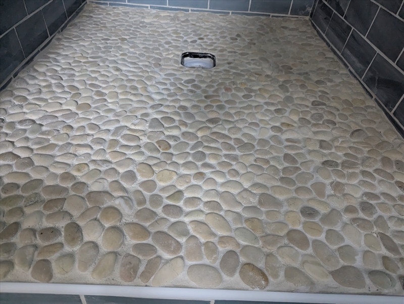

Roger01 a écrit :
Hello!
Je vais terminer ma salle de bain (reste que les meubles et robinetterie à faire) mais j'aimerais rajouter une couche de résine sur le sol de la douche avec cailloux pour diminuer un peu la hauteur des cailloux, protéger le tout et rendre l'évacuation de l'eau un poil meilleur.
Vous auriez des marques/produit à recommander pour ça? Merci! :jap:
https://rehost.diberie.com/Picture/Get/r/422682
Mais, faudrait pas noyer l'intégralité plutôt dans la résine ? :whistle:
curieux de voir à quoi ça va ressembler dans 5 ou 10 ans, avec l'eau / mousse qui va stagner dans les joints, déjà que ça me gonfle de nettoyer une porte vitrée de douche :o
L'avantage c'est que ça doit te faire un massage des pieds gratos
Site photo - FlickR - G+ - Fb
