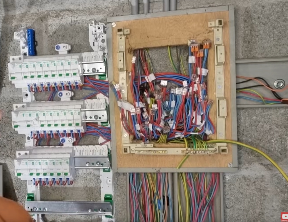

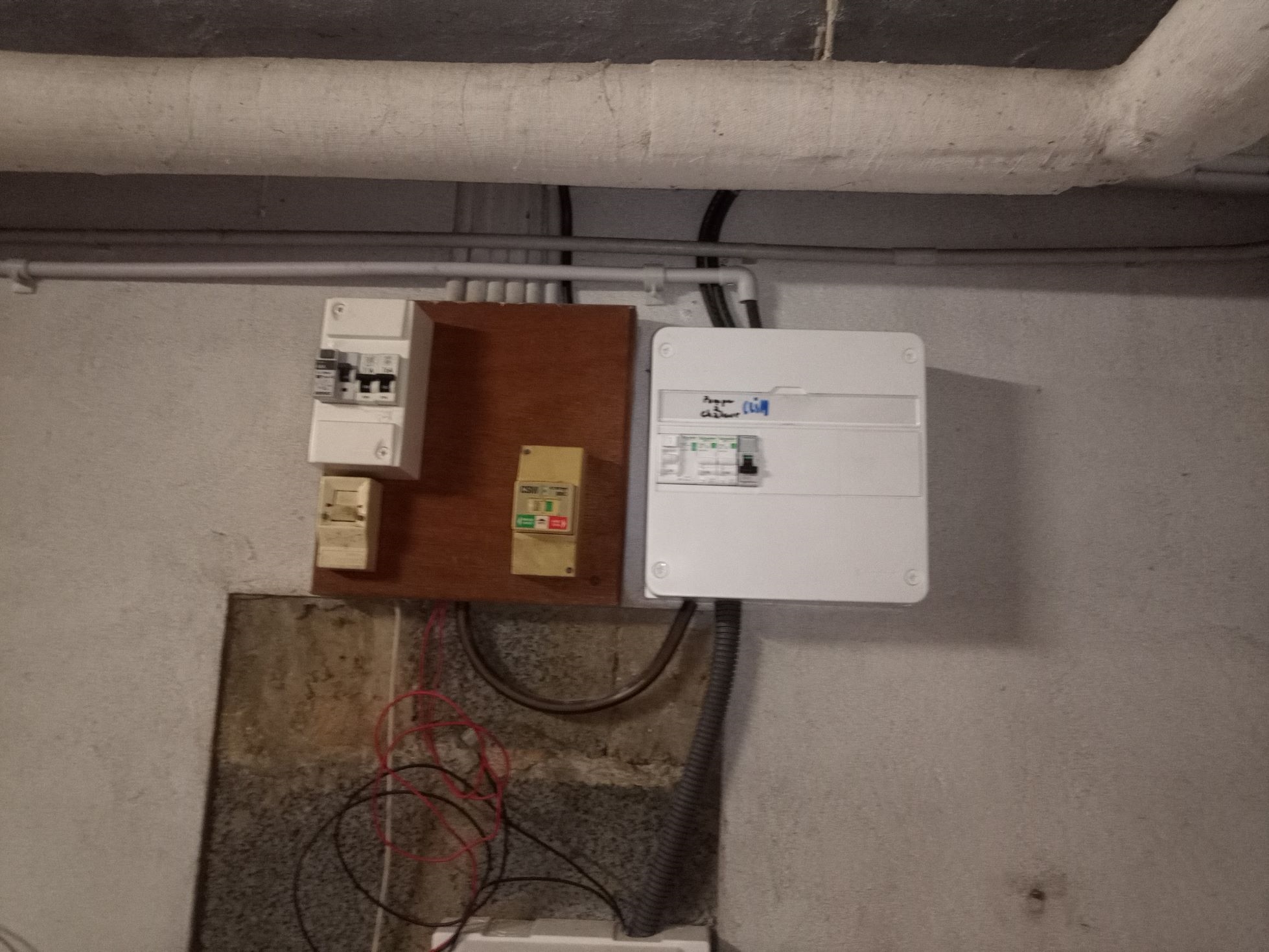

isanaud a écrit :
Je vais changer le tableau électrique pour passer d'un tableau à fusible à un tableau aux normes actuelles.
J'ai commandé un tableau Schneider équipé en resi9 XE avec 4 lignes. Les 4 lignes seront équipées.
Je pense que je vais avoir des fils trop courts.
J'ai vu un tuto d'un électricien qui proposait une solution à base de wago, ca donne ça. Je trouve que c'est assez bordelique.
https://rehost.diberie.com/Picture/Get/f/424447
Auriez vous une une solution ?
Je suis dans le même délire, je vois pas mieux, à part peut être utiliser des wago inline pour que ce soit plus "propre"
Mais ça c'est la partie simple, avant il faut tout identifier, en plus je suis en neutre commun  :cry:
Pour ceux qui veulent avoir une crise cardiaque
J'étais prêt à payer 3-4k€ hors matériel pour que quelqu'un de compétent le fasse mais ça intéresse pas les électriciens de mon bled de faire quelque chose de propre, je dois donc m'y coller

n°73357071
nical_73
Posté le 13-08-2025 à 21:53:22  profilanswer
je l'ai fait pour ma maison là
tout terminé. Franchement c'est pas très compliqué, faut prendre son temps
pour la solution de prolonger les fils je ne vois pas de "bordel" c'est parfaitement propre et repéré
Tu peux essayer de mettre ton nouveau tableau plus bas / plus haut pour avoir du rab de fil, si la majorité de tes gaines viennent du bas / du haut. Et tu mets des wagos pour les autres fils.
Si tu suis la norme NFC 15-100, tes disjoncteurs doivent être entre 0.9m et 1.8m du sol. Et si tu ajoutes une porte au tableau, tu as le droit de descendre jusqu'à 0.5m du sol.
Message édité par kimmeria le 13-08-2025 à 22:26:40

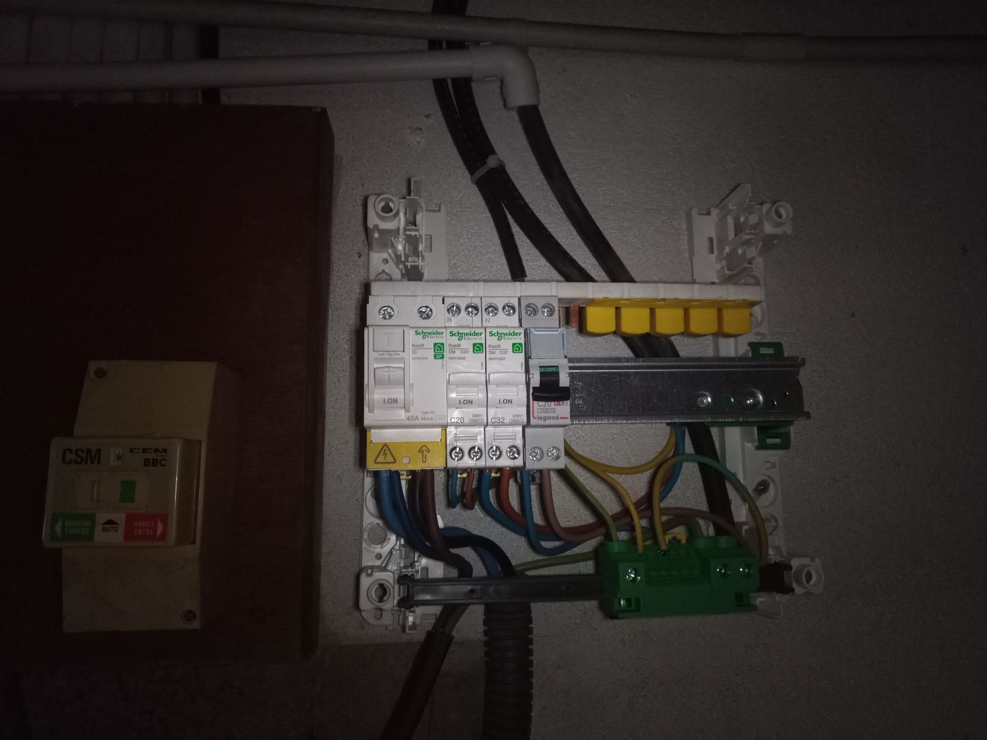

C'est ce que j'ai fait chez moi.
https://imgur.com/a/HLZhVAI
Tableau d'origine collé au plafond (pourquoi ? [:fegafobobos:2] ), doublage du plafond qui s'arrête devant :pt1cable:
Déplacement/changement de l'agcp et du compteur.
On a refait un morceau de l'étage avant ça, du coup j'avais prévu des lignes plus longues.
Pour les lignes anciennes, j'ai viré le tableau et mis une grosse goulotte au-dessus du nouveau qui sert de boîte de dérivation.
C'est pas idéal mais franchement c'est pas non plus l'horreur, suffit de bien tout répérer.
Tu a l'air d'être dans un garage, t'as la place de laisser une grosse boîte de dérivation pour faire des raccords propres.
Chez mes parents un peu la même config, au lieu d'une boîte de dérivation j'avais mis un tableau 2 rangées en promo ça coûtait moins cher :O
Edit: ouvert la photo, t'as fini en fait :o
Tu remets le capot de l'ancien tableau et c'est réglé
Message édité par libussa le 13-08-2025 à 22:56:51

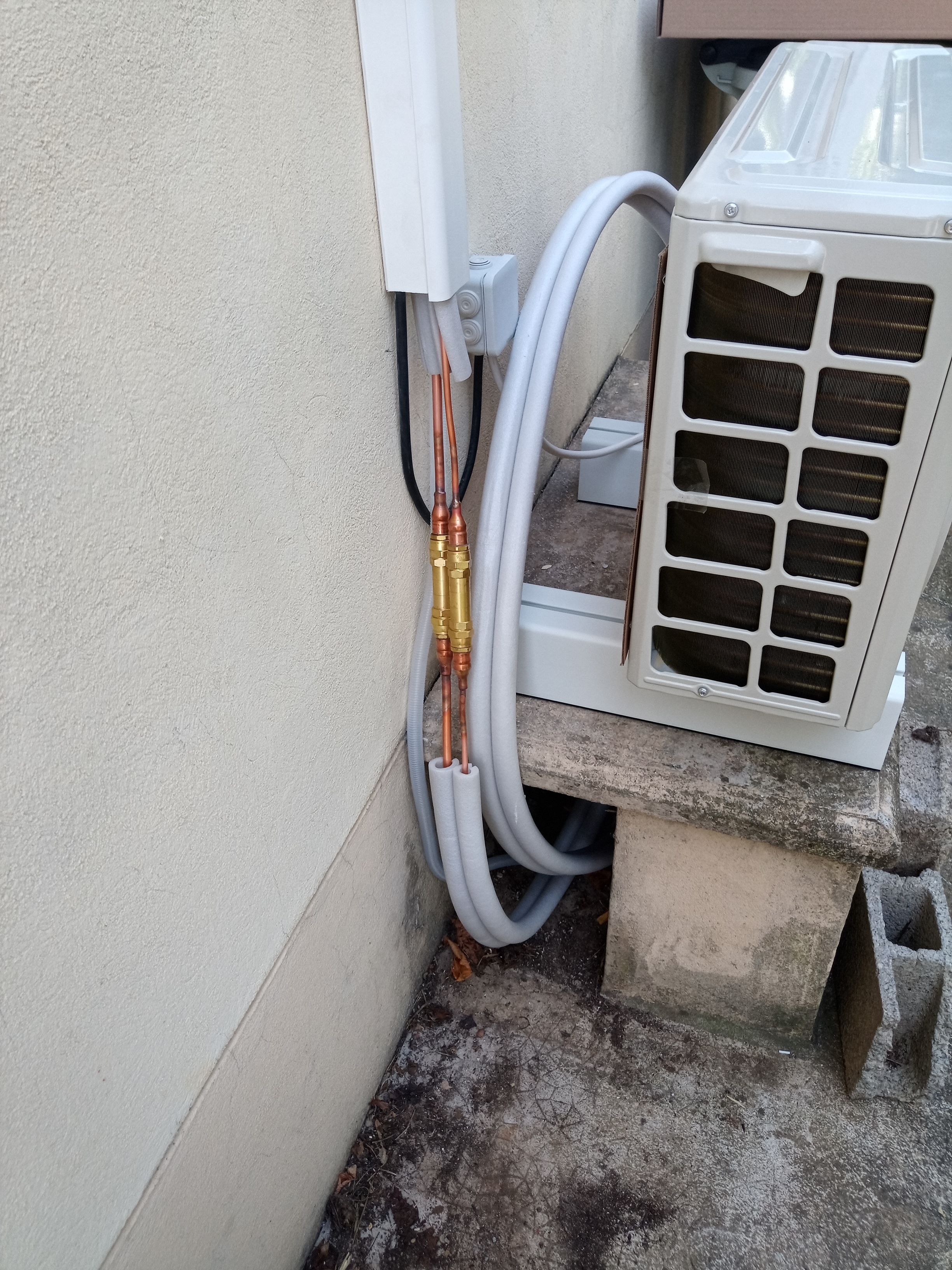

crazytiti
http://crazytiti.free.fr/
Posté le 14-08-2025 à 01:11:23  profilanswer
Non moi j'ai du Qlima pas du Airton [:quetinouillecity:1]
Mais sinon c'est exactement ce systeme, mes tuyaux ont la même forme.
Du coup ce mec perd du crédit à mes yeux quand il dit qu'il n'a pas trouvé d'autres marques qui font ça.
je n'avais pas vu airton mais je n'ai franchement pas cherché longtemps quand j'ai vu que c'était dispo à casto à pris raisonnable.
nb : son installation intérieur est dégueulasse.
Et surtout il manque la partie mise en service avec le technicien, je n'ai pas encore trouvé de vidéo la dessus.
Je crois que je vais demander au tech si je peux le filmer le jour où il viendra (j'ai encore un peut d'elec à faire et il faut que je mette les tuyaux dans la goulotte)
Edit après une rapide recherche j'ai l'impression que c'est tout le même système : les raccords airton, qlima et readyclim sont visuellement les mêmes.
Qui pour trouver les autres dérivés de cette marque blanche, et surtout qui pour trouver de quel grand frigoriste découle ce système ?
https://rehost.diberie.com/Picture/Get/f/424471
L'autre solution c'est de retirer les fils, et c'est pas dit que ça soit faisable (gaine pliée ou autre).
En fonction du nombre de fils à prolonger tu peux le faire dans le tableau directement, il faut juste que ça reste visible quand tu enlèves le capot. Donc ça dépendra aussi de comment tu remplis le tableau.
S'il y a trop de fils à prolonger et que tu poses une GTL en plus du tableau, tu peux très bien faire ces prolongements dans cette dernière pour que chaque connexion reste bien accessible.

n°73358277
nical_73
Posté le 14-08-2025 à 08:35:47  profilanswer
retirer les fils tout seuls dans ce genre de situation ... c'est on va se le dire pratiquement impossiible.
Prolonger les fils reste le plus simple
Mettre le nouveau tableau à la place de l'ancien ?  [:cerveau skyzor]
S'il n'y a pas de solution, c'est qu'il n'y a pas de problème. / Mon feedback

je voulais préciser que tirer des fils seuls c'est chaud, juste du 3x2.5 dans de la gaine de 16 même sur 50cm ça peut-être très très pénible
Message édité par nical_73 le 14-08-2025 à 18:12:14

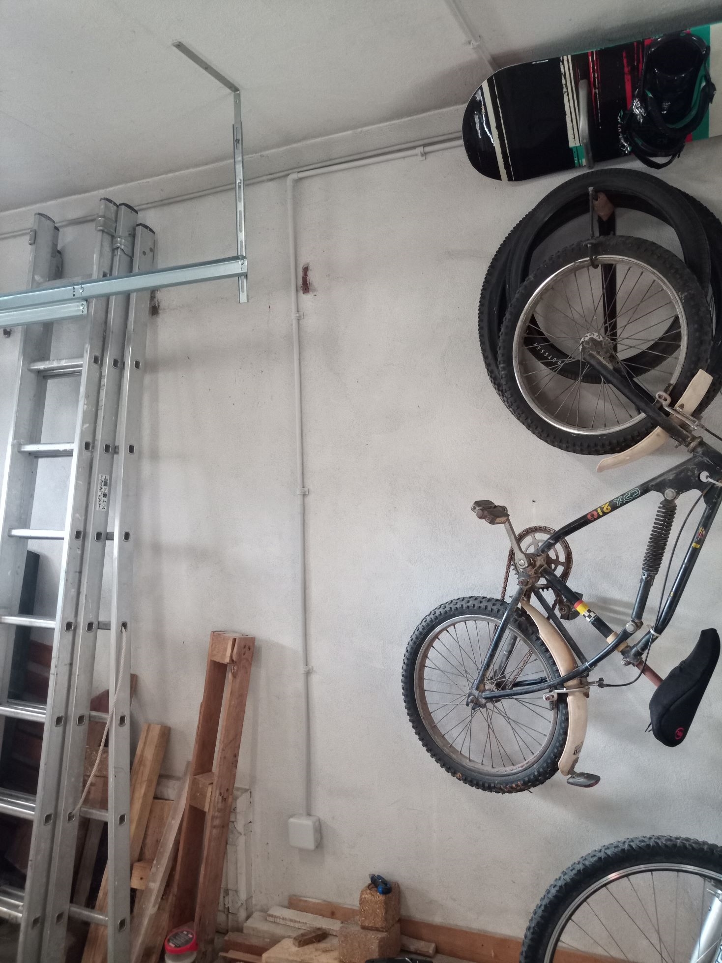

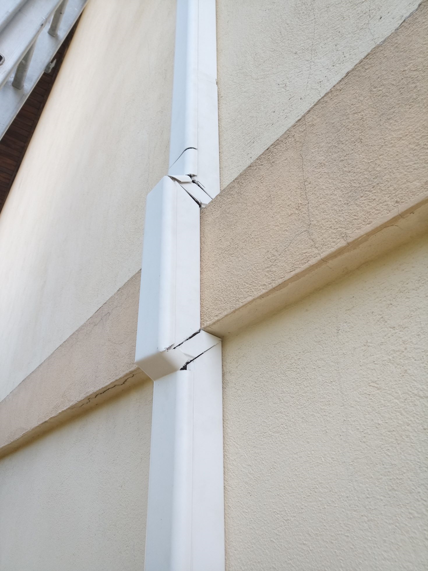

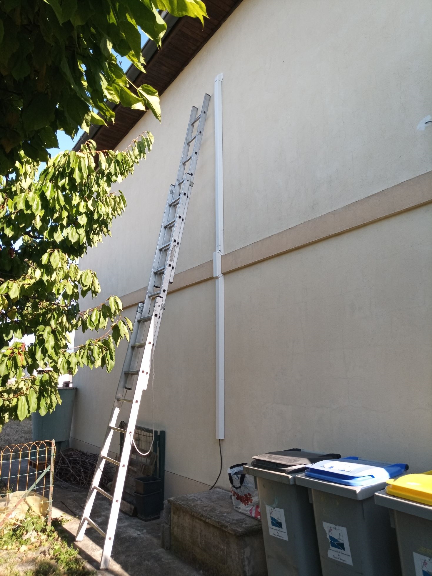

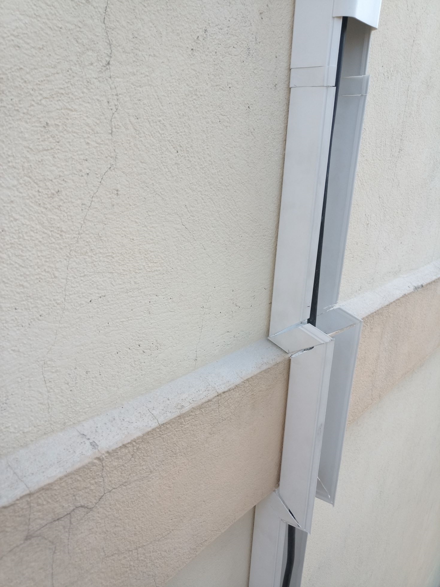

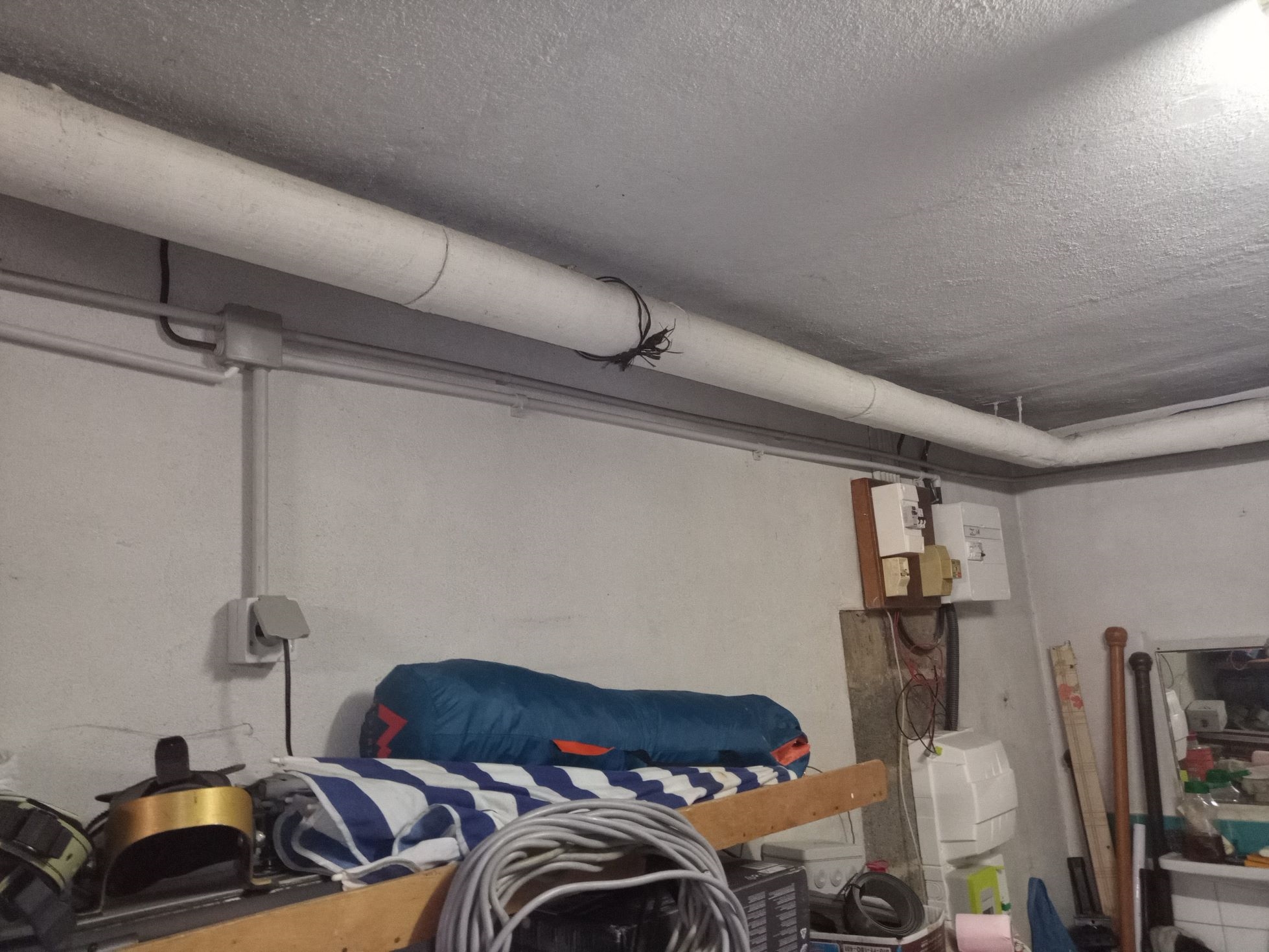

Petite avancée de la clim j'ai finis le câblage dans le garage.
Une ligne en 2.5² sur un disjoncteur 20A (sur conseil du vendeur casto, perso vu la conso du machin j'aurais plutot mis un 10 ou 16A)
Demain matin j'essaye de passer les tuyaux dans la goulotte, et si succès je planifie le RDV.
https://rehost.diberie.com/Picture/Get/t/424721 https://rehost.diberie.com/Picture/Get/t/424723 https://rehost.diberie.com/Picture/Get/t/424722
 https://rehost.diberie.com/Picture/Get/t/424720 https://rehost.diberie.com/Picture/Get/t/424724
NB : les fils rouges et noir dégueulasse c'est le mec d'enedis qui ma changé mon vieux compteur par un linky : c'est le téélsignal HP/HC, de toute façon je suis en tarif de base.
Edit : les tuyaux sont passés :bounce:
Vas falloir que je trouve de l'isolant à tuyaux...
https://rehost.diberie.com/Picture/Get/t/424770
