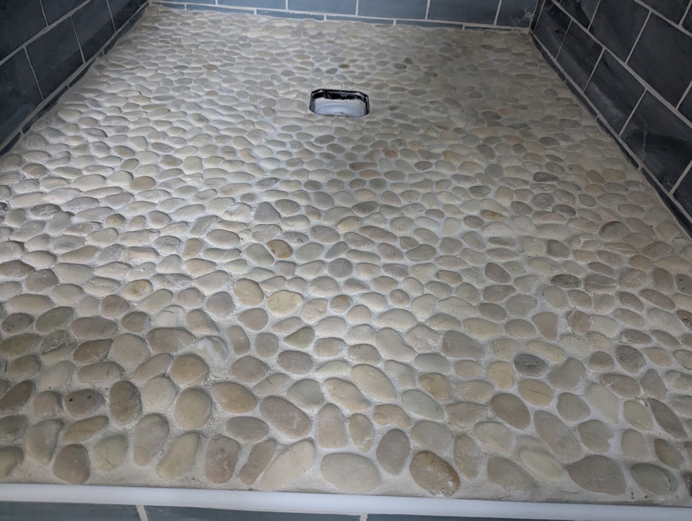

Hello!
Je vais terminer ma salle de bain (reste que les meubles et robinetterie à faire) mais j'aimerais rajouter une couche de résine sur le sol de la douche avec cailloux pour diminuer un peu la hauteur des cailloux, protéger le tout et rendre l'évacuation de l'eau un poil meilleur.
Vous auriez des marques/produit à recommander pour ça? Merci! :jap:
https://rehost.diberie.com/Picture/Get/r/422682

Roger01 a écrit :
Hello!
mauvaise idée.
un coup de raclette à chaque douche.
Message édité par silkr le 04-08-2025 à 23:50:44
n°73317737
libussa
Posté le 04-08-2025 à 23:52:29  profilanswer
faut juste une raclette avec la bonne forme :o

paracyber
Posté le 04-08-2025 à 23:56:18  profilanswer
Sauf erreur de ma part, on avait déconseillé ce revêtement sur le topic et ça a terminé en madame se chargera du nettoyage puisque c'est ce revêtement qu'elle veut et pas autre chose :o Bon courage en tout cas.
Quand on veut on peut, quand on peut on doit" © Bonaparte

Roger01 a écrit :
Hello!
J'ai envisagé un fond de sika hydrofuge mais pas encore fait ...  (Ça ne diminuera pas la hauteur des cailloux c'est comme un vernis)
Je l'ai testé sur ce pour quoi c'est conçu, du crépis extérieur et tu vois bien en effet l'etancheité /l'eau qui glisse dessus.

wolf-gtr
Posté le 05-08-2025 à 06:55:40  profilanswer
et après ca sera le bonhomme qui glissera :D
J'avais déjà posé la question mais me semblait ne pas avoir eu de réponse hormis "lulz le sol :o " :D mais si je peux protéger les joints déjà avec une fine couche ça sera deja ça.

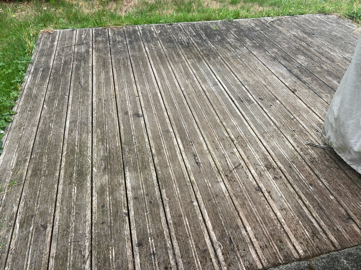

Hello les gens
J'ai une terrasse bois qui commence à bien griser avoir de la mousse. Ce n'est tant la couleur qui m'inquiète mais la mousse et globalement l'entretenir pour éviter qu'elle tombe en ruine en pourrisant. Aucune idée du type de bois, posée par l'ancien proprio.
Vous conseillez quoi comme méthode et produits ?
Merci d'avance :)
https://img3.super-h.fr/images/2025/08/05/snapshot_16807657e5954a903501c.md.jpg
Message édité par kikou2419 le 05-08-2025 à 13:52:12

gars_lent
Pas rapide
Posté le 05-08-2025 à 13:54:08  profilanswer
Karcher dans le sens des lames + brosse.
Jamais mis de produit.
Porte bien son pseudo.

n°73319893
kikou2419
Posté le 05-08-2025 à 14:37:05  profilanswer
ratibus a écrit :
Et pas trop près le karcher. C'est du résineux, ça risque de beaucoup relever les fibres.
Sinon balai brosse dans le sens des lames.
Sel d'oseille (acide oxalique) pour dégriser.
Le sel c'est simplement esthétique, pas d'enjeu pour la durabilité du bois ?
