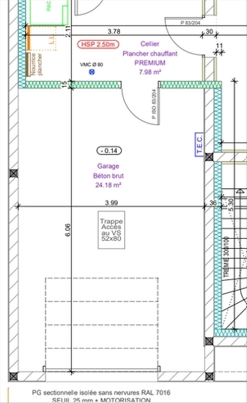

dpnose
Posté le 29-07-2025 à 10:21:14  profilanswer
dpnose a écrit :
Bonjour,
Je souhaite isoler le garage de la maison construite y a un an.
Il servira pour stocker, un peu de bricolage, et les litières des chats :o
Pas de chauffage prévu.
Voici le plan :
https://rehost.diberie.com/Picture/Get/r/410611
Le mur du haut est déjà isolé.
Question :
- Je pensais faire LDV + BA13 pour les murs. Quel R serait acceptable ? Pour les combles au dessus, je pensais dérouler de la LDV.
- J'isole quels murs? Uniquement ceux donnant sur l'extérieur .. Ou aussi celui de droite qui donne dans la pièce de vie?
- Je veux carreler le sol mais on m'a parler d'une résine aussi. Actuellement, c'est la dalle brut non isolé. Une idée de bon plan ? Aucune voiture sera garée dedans. Si résine ou carrelage, ragréage obligatoire je suppose?
Merci :)
Pas de préférence sur le choix des matériaux du coup?
Isolation que des deux murs donnant sur l'extérieur du coup.
Cnam : RSX101 - CCE105 - RCP105 - RSX112 - NSY115 - NFP107 - NSY104 - NFE155 - NFE107 - NFE108 - EME102 - TET102 - Bulats Niv.2 [-]
n°73288373
Gnarfou
Gnarf pour les intimes
Posté le 29-07-2025 à 10:45:49  profilanswer
Pour avoir isolé un garage non chauffé attenant à la maison, à part la perte de la sensation de courant d'air glacé, tu ne vas pas gagner énormément.
Ne pas isoler le mur attenant permet de gagner un peu mais c'est ton couloir d'entrée qui sera un peu plus frais.
Bref, quand il fera 2° dehors tu auras 5° dans le garage, c'est bonus :d
