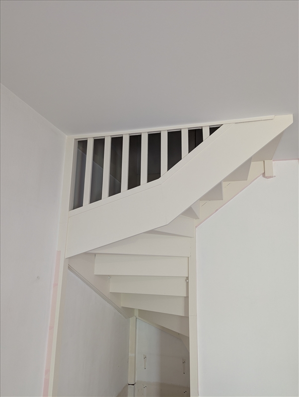

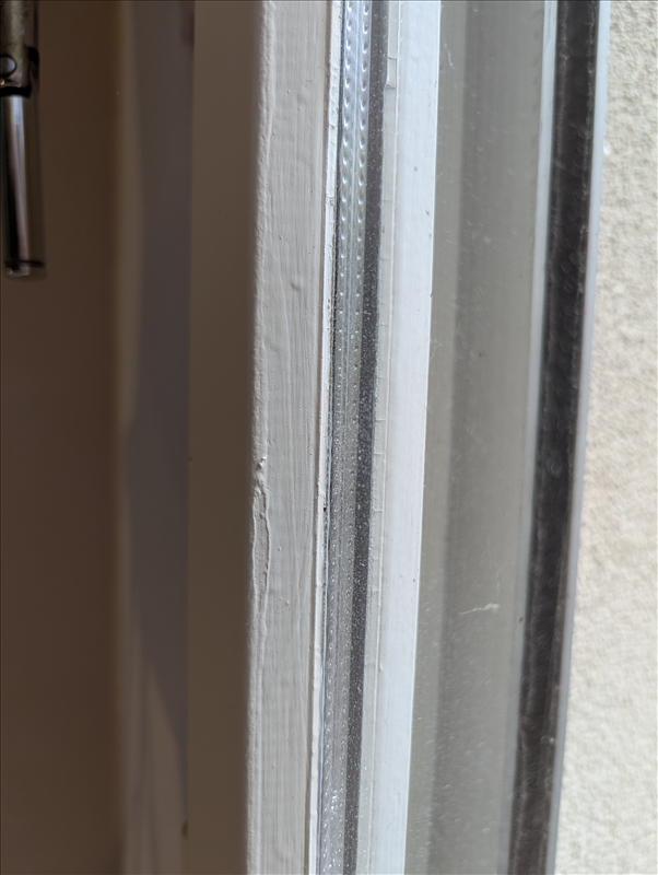

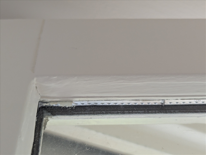

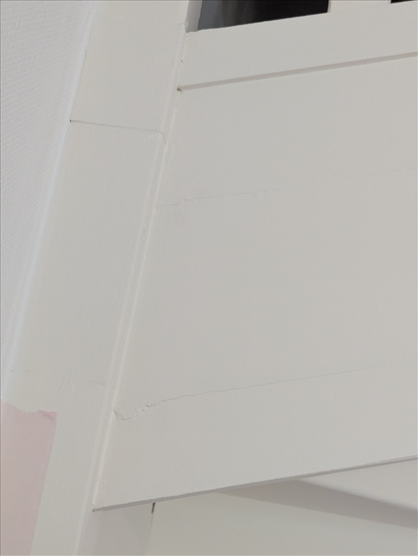

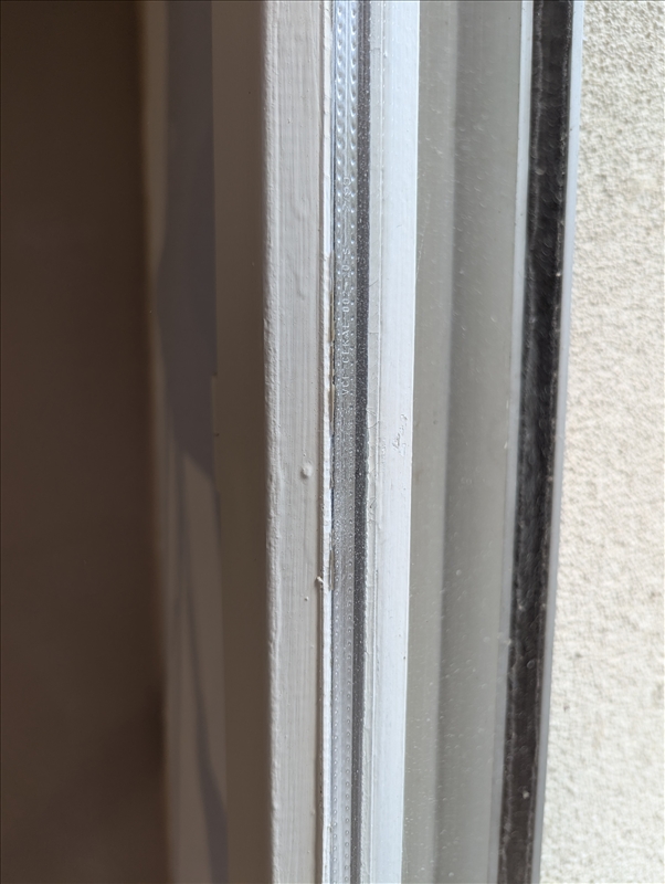

koskoz a écrit :
Quand vous voyez l'état de ces menuiseries qui viennent d'être repeintes, vous pensez qu'elles ont pu être poncée préalablement ?
https://rehost.diberie.com/Picture/Get/r/412469
https://rehost.diberie.com/Picture/Get/r/412470
https://rehost.diberie.com/Picture/Get/r/412471
https://rehost.diberie.com/Picture/Get/r/412472
https://rehost.diberie.com/Picture/Get/r/412474
Parce que rien que pour l'escalier ci-dessous, le devis est de 1500€ pour ponçage puis mise en peinture. Du coup si ça n'a pas été poncé (ce que je pense), ça fait cher le coup de pinceau [:faman:1]
https://rehost.diberie.com/Picture/Get/r/412473
Je rebondis sur mon précédent message pour vous demander quel est la procédure quand des artisans ont terminés un chantier ?
Ils vous envoient la facture, vous réglez et ça s'arrête là ou le chef de chantier vient constater la fin du chantier, vous fait signer un PV de réception des travaux et ensuite vous réglez ?
Parce que du coup j'ai quelques réserves à émettre sur mon chantier, et je ne sais pas comment procéder, sachant que la société me relance pour payer la facture.
J'hésite à régler une partie de ce que je juge correct et répondant au devis, et à garder de côté le reste en attendant qu'ils me proposent une solution (notamment pour ces boiseries qui auraient du être préalablement poncée, et qui de toute façon sont dégueulasses).
Twitter
J'ai jamais fait une réception en bonne et due forme, mais je pense que si tu as un début de contentieux, c'est bien de pouvoir proposer de constater avec le responsable sur place pour voir s'il est d'accord avec tes remarques ou pas, avant de partir sur de l'écrit officiel et une "vraie" procédure pré contentieuse.
En général je suis les travaux en temps réel donc je peux réagir en live :D

koskoz
They see me trollin they hatin
Posté le 04-08-2025 à 10:47:23  profilanswer
Je n'ai pas envie de me lancer dans une "vraie" procédure de contentieux, mais je n'ai pas non plus envie de payer pour quelque-chose qui n'a pas été fait.
Tu envoies quelques photos par mail des trucs qui ne te plaisent pas, et tu proposes un RDV sur place avec le chef pour qu'il voit à ça IRL et que vous en discutiez ensemble. En attendant, tu ne paies rien.
