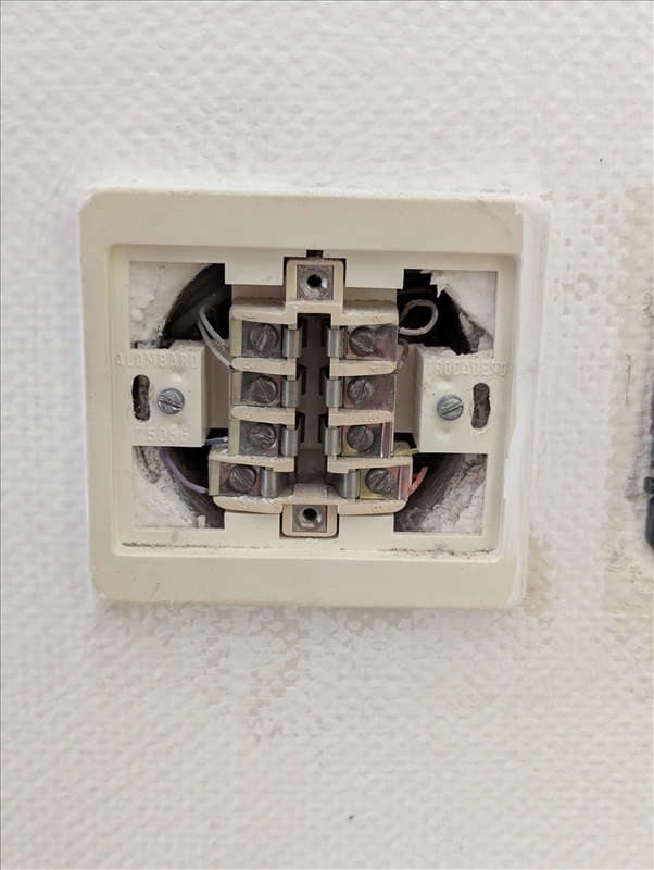

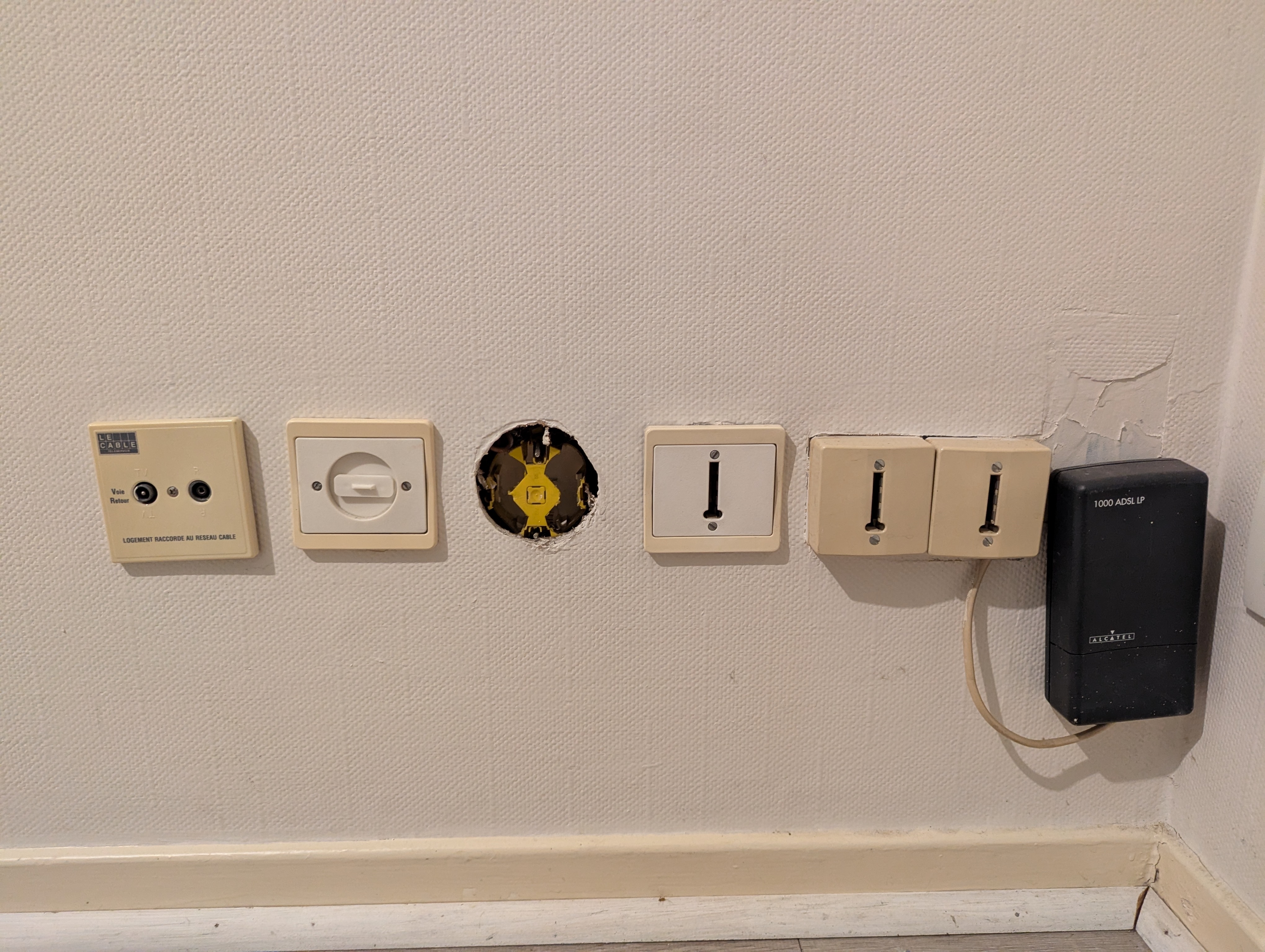

koskoz a écrit :

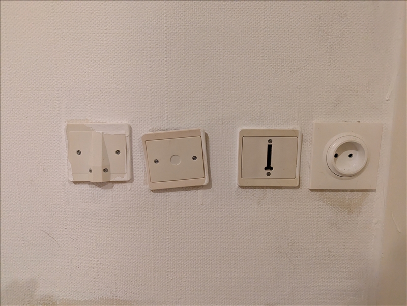

Autre question :
On aimerait supprimer les 3 blocs / prises / cache / jesaispascommentçasappelle à gauche de la prise électrique.
https://rehost.diberie.com/Picture/Get/r/412009
Quelle est la procédure ? J'imagine que ça ne se cantonne pas à enlever chaque bloc et mettre de l'enduit de rebouchage dans les trous sachant qu'il y a des câbles à l'intérieur ?
Dans une autre pièce on doit avoir 3 prises téléphonique (ou assimilées), une prise câble et un boîtier ADSL. On peut tout enlever ou il y a une quelconque obligation à garder ce type de prises ?

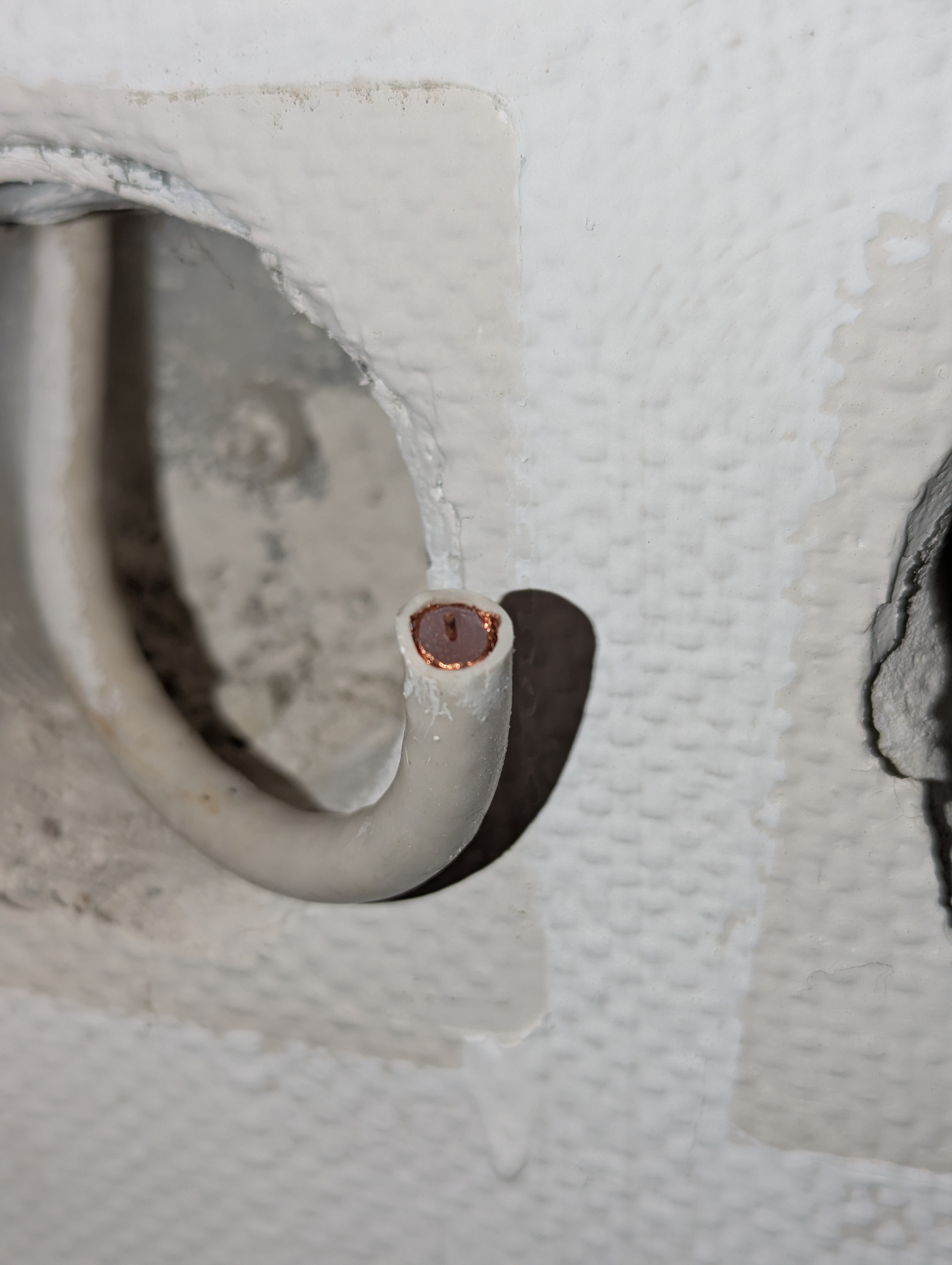

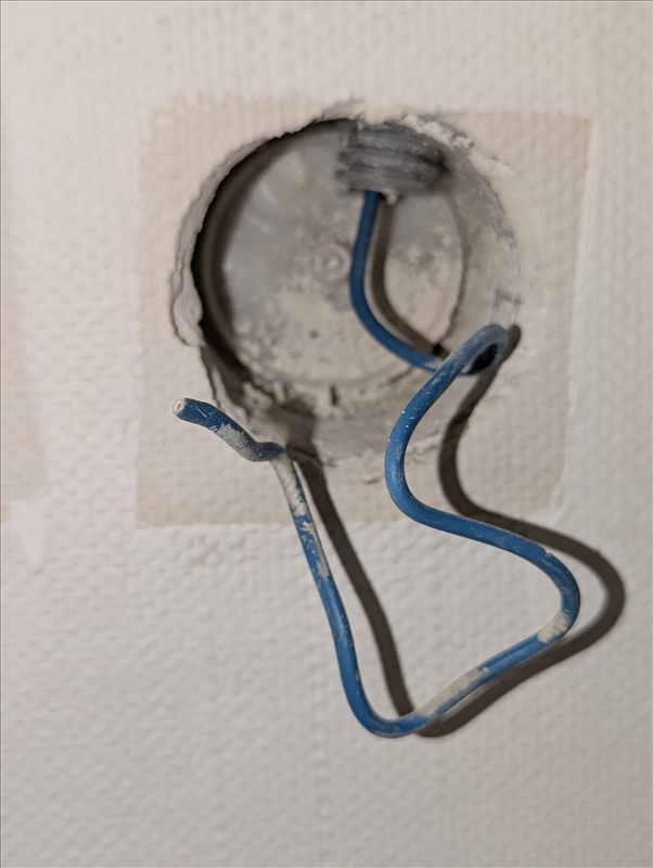

Je reviens sur ces blocs prises :
https://rehost.diberie.com/Picture/Get/r/412443
https://rehost.diberie.com/Picture/Get/r/412444
https://rehost.diberie.com/Picture/Get/r/412445
Nous avons donc à gauche ce qui me semble être un câble coaxial cassé [:transparency]
Pour la TNT peut-être ? Est-ce qu'il est réparable ? Si non, la question ne se pose pas, je remplis le trou d'enduit et basta :??:
Pour le bloc d'à côté c'est plus cryptique [:il a ri 8]
Un seul fil, dont on ne voit même pas le bout. Je ne vois pas du tout à quoi un seul fil peut servir ?
La dernière prise, la prise téléphonique, qu'est-ce que j'en fais ? Si je veux la faire disparaitre je dois la décaler entièrement pour retirer le bloc. Je laisse les fils nus comme ça dans le trou et je rebouche avec de l'enduit ? Ça m'a l'air un peu crado comme méthode [:empificator:4]
En bonus pour plus tard :
https://rehost.diberie.com/Picture/Get/t/412447
[:ane-trav:3]
Message édité par koskoz le 03-08-2025 à 16:40:31

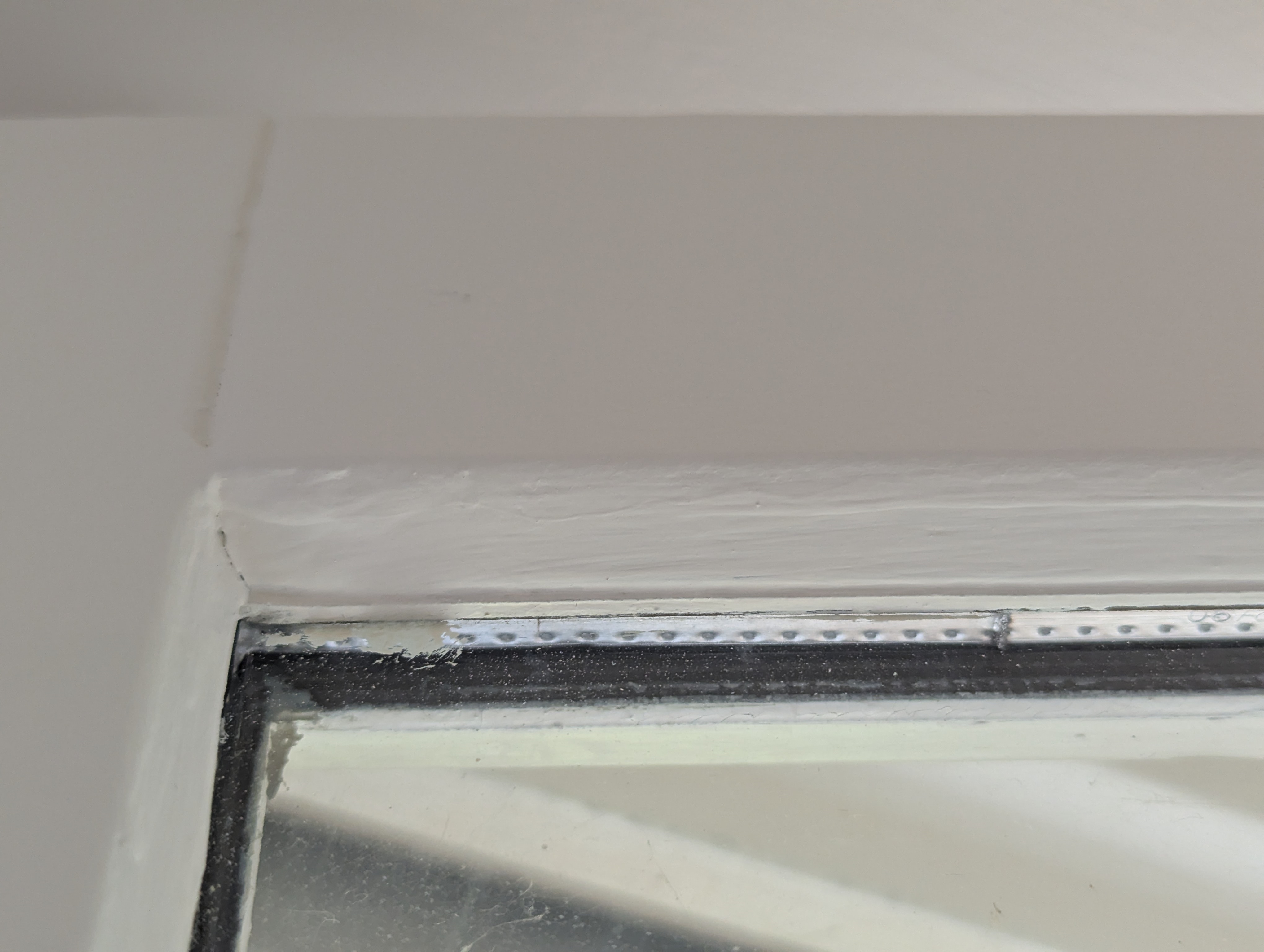

Posté le 03-08-2025 à 18:30:03  profilanswer

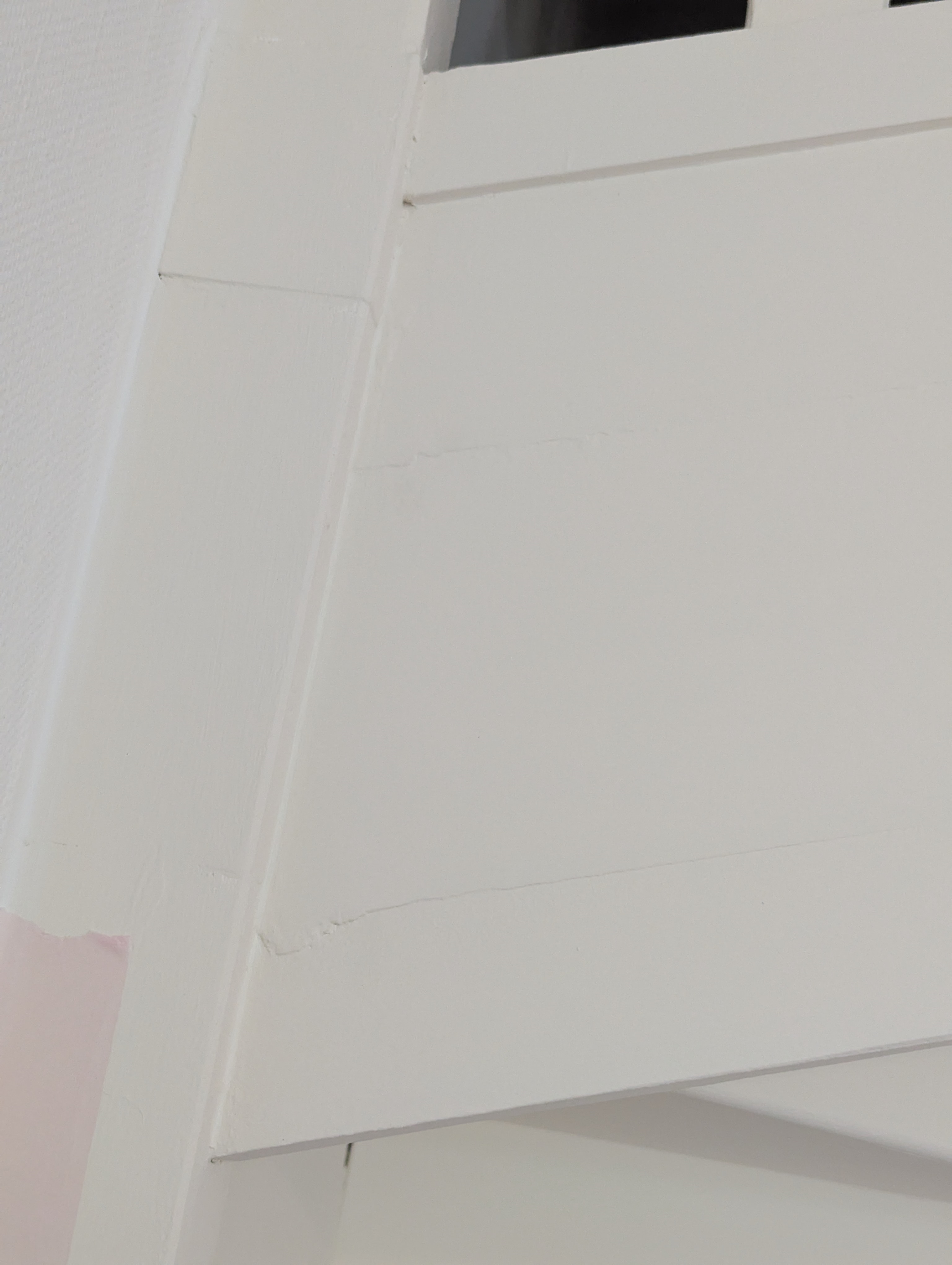

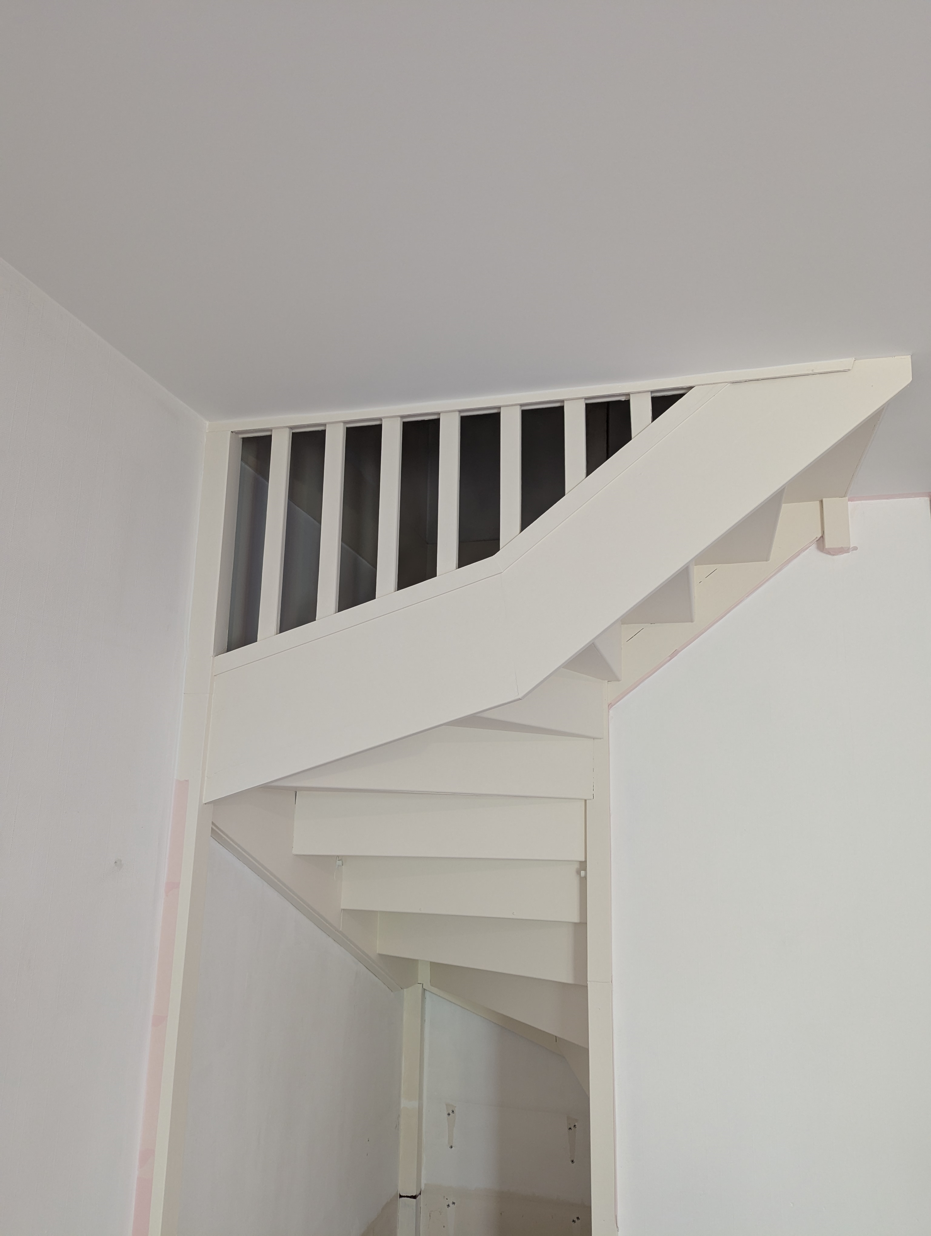

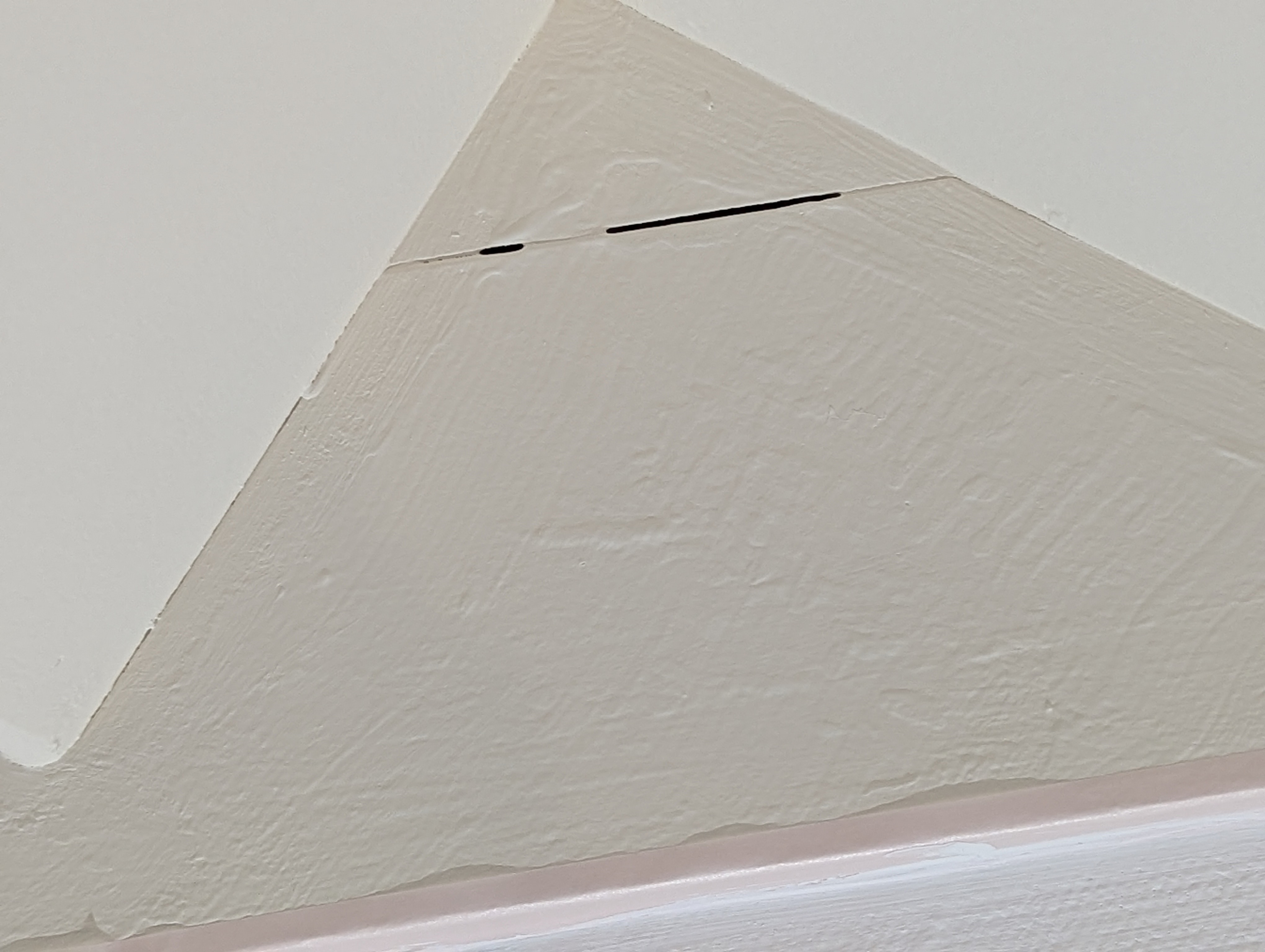

Quand vous voyez l'état de ces menuiseries qui viennent d'être repeintes, vous pensez qu'elles ont pu être poncée préalablement ?
https://rehost.diberie.com/Picture/Get/r/412469
https://rehost.diberie.com/Picture/Get/r/412470
https://rehost.diberie.com/Picture/Get/r/412471
https://rehost.diberie.com/Picture/Get/r/412472
https://rehost.diberie.com/Picture/Get/r/412474
Parce que rien que pour l'escalier ci-dessous, le devis est de 1500€ pour ponçage puis mise en peinture. Du coup si ça n'a pas été poncé (ce que je pense), ça fait cher le coup de pinceau [:faman:1]
https://rehost.diberie.com/Picture/Get/r/412473
c'est gilbert montagné qui a bossé ? :o

GAS a écrit :
Xatrix : Normalement, il est prévu une accessibilité, ne serait-ce que pour accéder au siphon si besoin.
Ça peut être juste un carreau (ce serait la merde), ou plusieurs collés sur une plaque amovible, ou carrément tout le tablier (la plaque entière verticale soir le rebord de baignoire) qui pourrait se déloger facilement.
Oui, mais ça ne change rien à son problème d'accéder en-dessous, il ne pourra pas relever la baignoire sans tout péter dans tous les cas.
n°73312818
GAS
Wifi filaire©
Posté le 03-08-2025 à 18:48:15  profilanswer
Ça dépend comment c'est fait, tu peux relever un chouilla si tu découpes le bas des carreaux au multifonction par exemple. Mais si ça se trouve, vu que c'est mal fait, le rebord de la baignoire n'est pas sous les carreaux, mais contre :o
