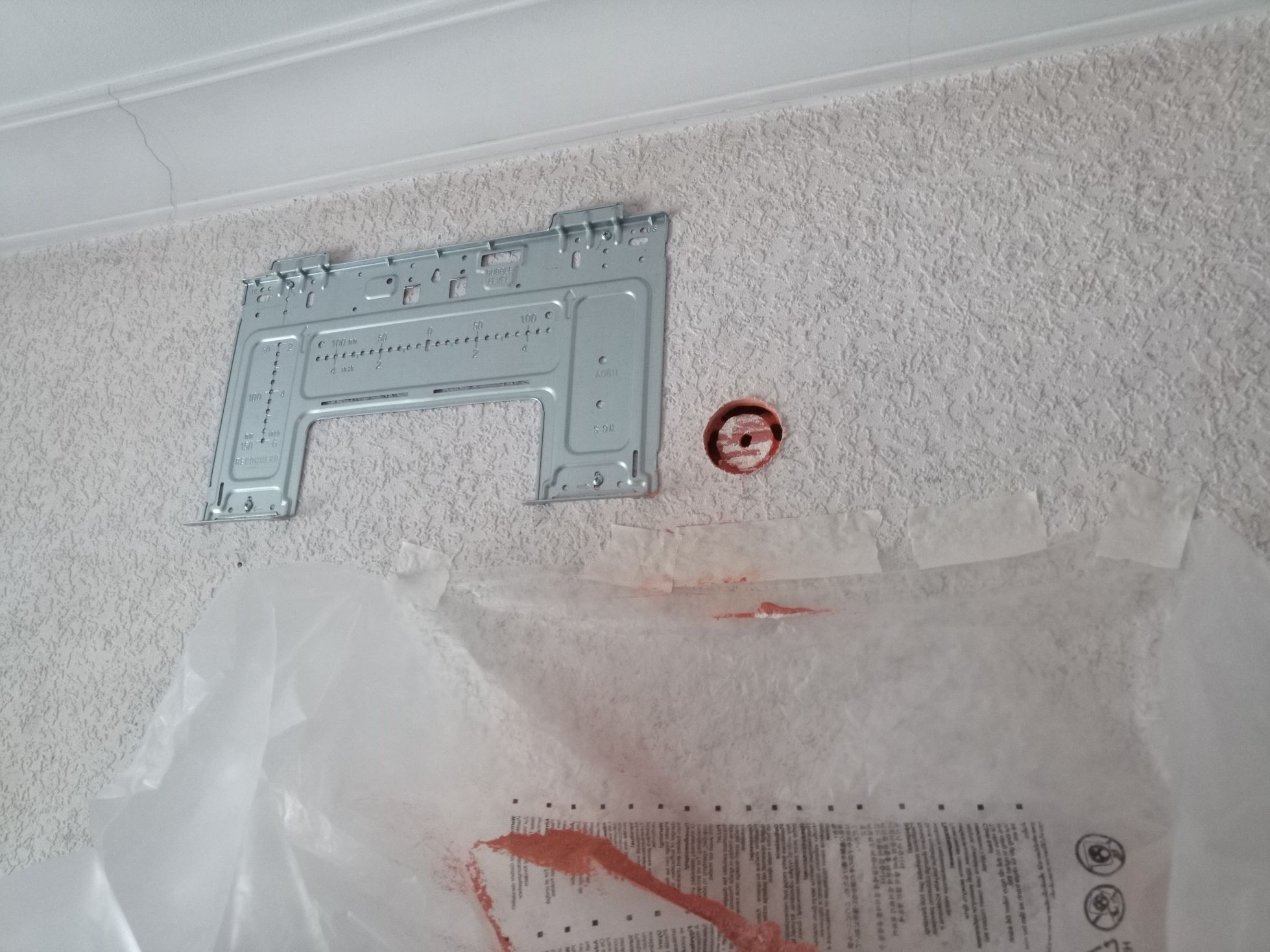

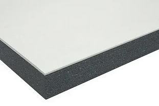

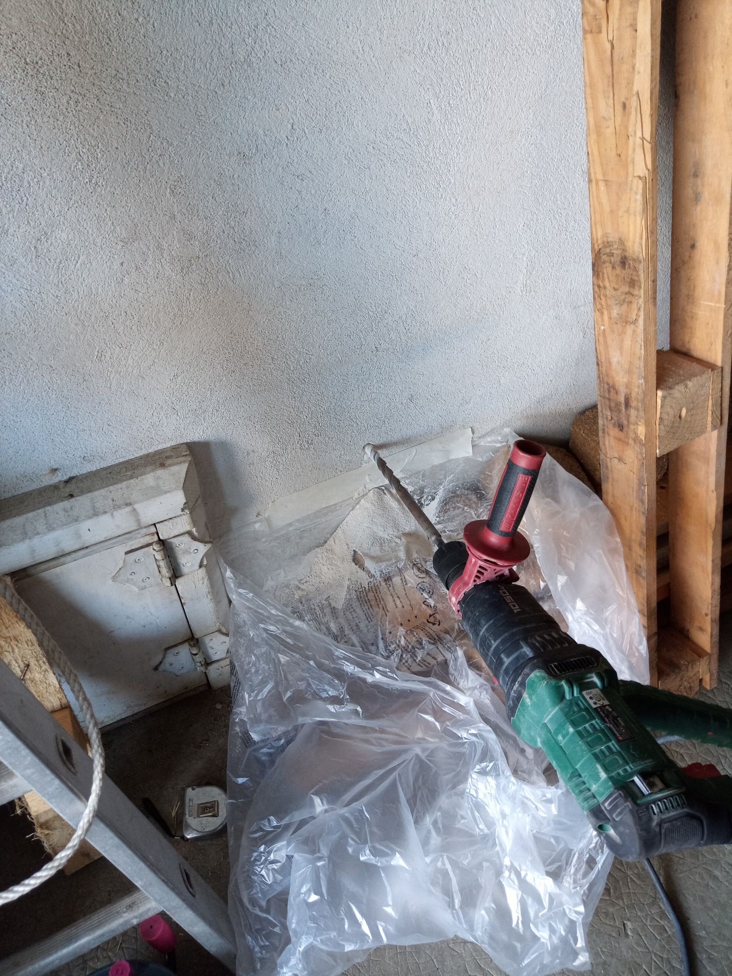

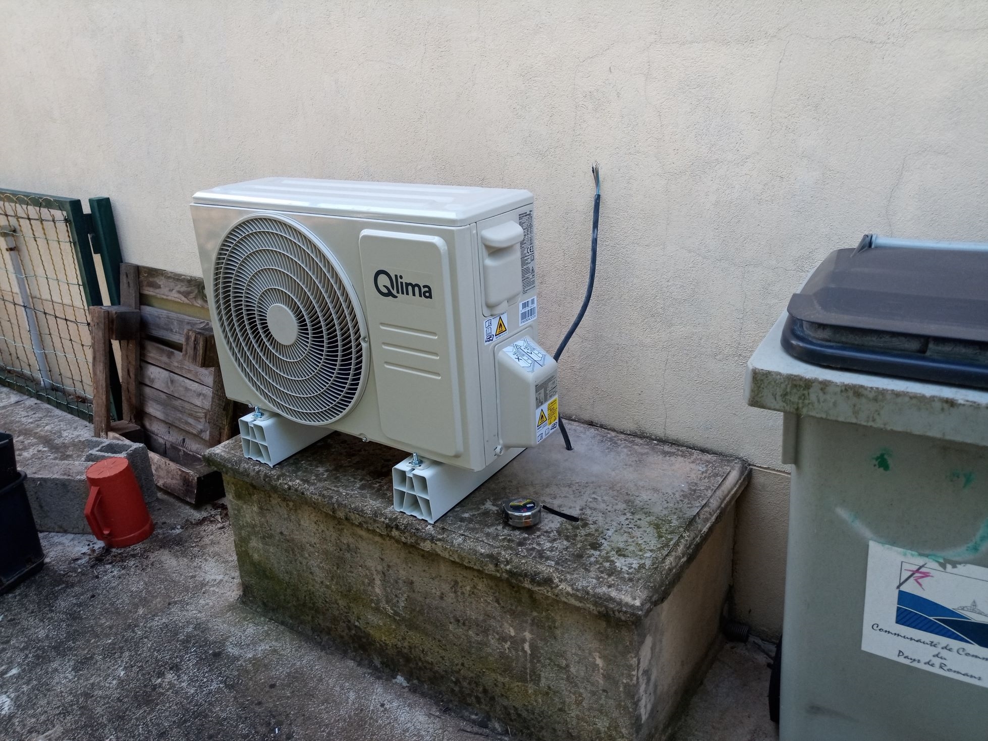

crazytiti a écrit :
Punaise mais des pompes de relevage de condensat de clim ça existe  [:mister_k]
C'est clairement un machin qui va mal finir, trop petit et accessoire du reste pour être techniquement bien designé [:o_non]
Edit : je vote solution1, la 2 c'est difficile de faire un truc qui ne fasse pas getho, la 3 pareil ça fait toujours dégeulasse quand tu a 1 tuyau qui court sur un mur de ta maison.
Soit c'est le style et tu en a partout en cuivre brillant et ça fait steampunk, soit y'en a qu'un ou  2 moches, mal peints et c'est dégueulasse.
Pour la 1 honnêtement tu ne devrais pas avoir de soucie à creuser le polystyrène, au pire tu prend justement un tube de cuivre, tu lui taille des dents au bout et tu t'en sert de meche, à al main ça doit suffire.
Le plus dur étant de trouver par où passer la mèche.
Oui je suis d'accord avec toi sur la partie électronique des pompes de relevage. En plus celle là est destinée a être déportée, ils ont fait un truc miniature moulé... Je ne comprend pas trop le principe.
Pour la solution 2, je n'avais pas pensé à un simple tuyau de cuivre apparent, tu penses que cela va faire trop moche ?
Si solution 1, on est d'accord qu'en principe il n'y a pas de rails entre les plaque polystyrène / placo ? C'est ce qui me fait le plus peur, tomber sur un rail...
Et cool ton idée de tuyau cuivre avec des dents !
Pour passer la mèche, l'idée est de passer par le montant de porte en bois, après il va falloir estimer la pente et où j’atterris !
Je remonte aussi la question 1 du placo, faut que je passe à castorama demain matin  :)
https://i.ibb.co/hFqT4gvZ/IMG-20250731-211110.jpg
https://i.ibb.co/Z6sRk7sn/IMG-20250731-211101.jpg
C'est normal et c'est juste qu'il me faut du ponçage et une seconde passe, ou je m'y prend mal ? Je repars sur quoi comme enduit, sachant que je ne vais plus avoir à faire de placo pendant au moins un an (prochaine fois, projet salle ciné, mais c'est pas de suite  :pt1cable: )
Merci,

n°73305587
crazytiti
http://crazytiti.free.fr/
Posté le 01-08-2025 à 20:58:09  profilanswer
Déja ponce pour que ça soit lisse, après tu verra si il en manque et que faut refaire une couche.
Mais oui je trouve que t'as de sacrées traces, vas t'entrainer avec low budget repair : https://store.steampowered.com/app/ [...] /?l=french :o
Nb : je ne sais pas ce que sont tes plaques de placo et de polystyrène, mais quand j'en ais mis en isolation int. de mon ex-maison il n'y avait aucun rail et on collait les plaque placo-poly. sur le mur avec des plots de map.
https://rehost.diberie.com/Picture/Get/f/412094
Message édité par crazytiti le 01-08-2025 à 21:00:28
n°73305688
RomainD2
Posté le 01-08-2025 à 21:28:03  profilanswer
Je ne connaissais pas ton truc quand t'as parlé de steam tout à l'heure, moi qui m'ennuie au bout de 10 min de jeux vidéo, je ne pensais pas qu'un tel truc pouvait exister  :pt1cable:
C'est le pire pan de mur que j'ai montré, le premier, les autres sont un peu mieux quand même !

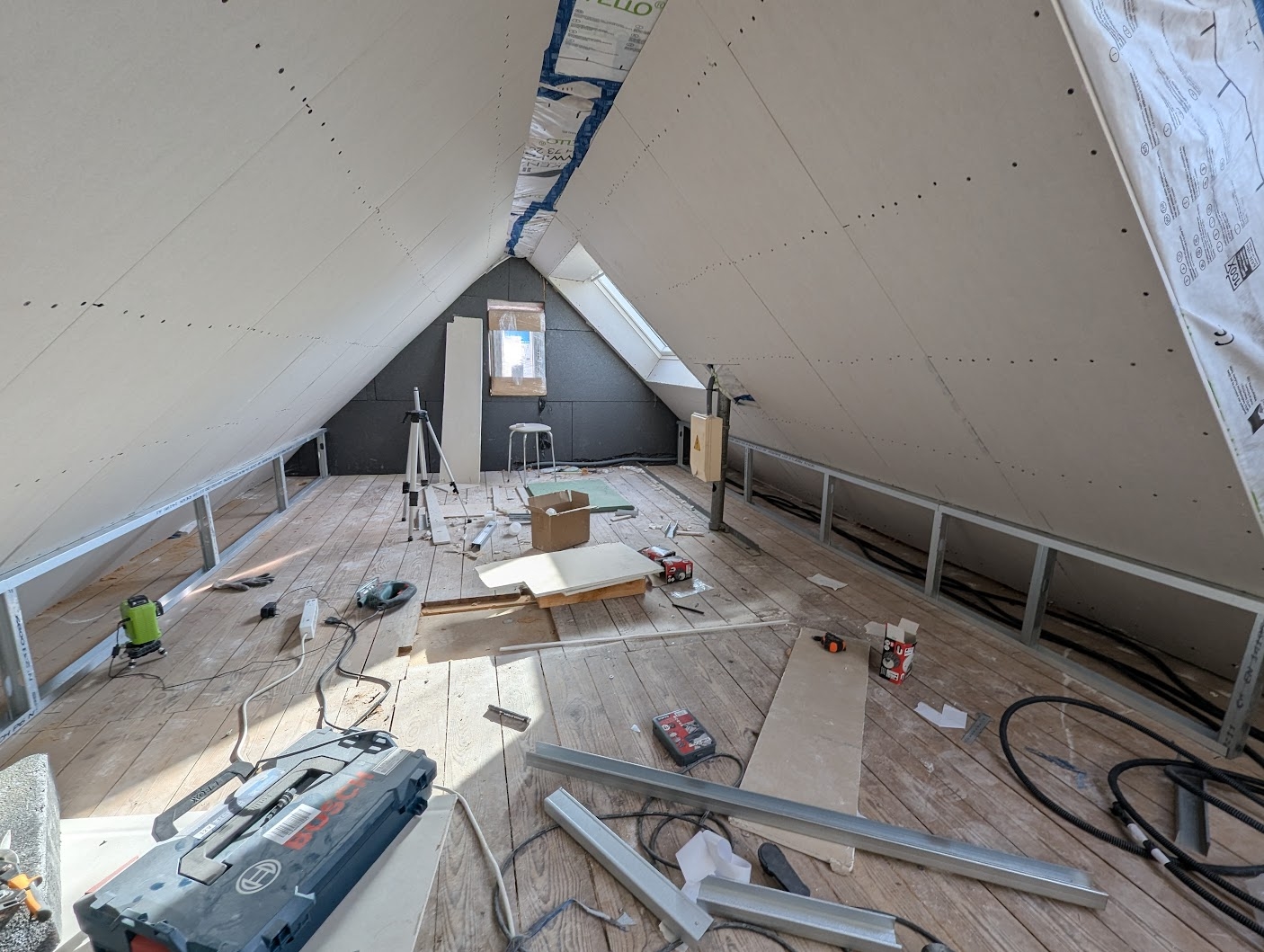

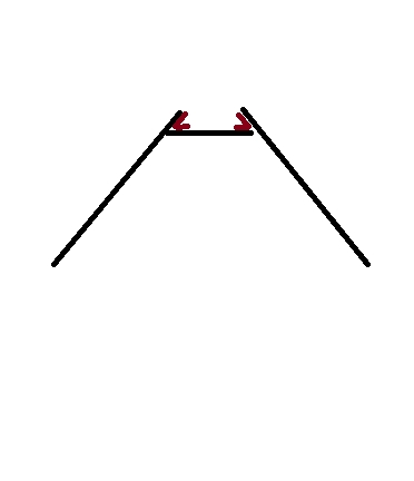

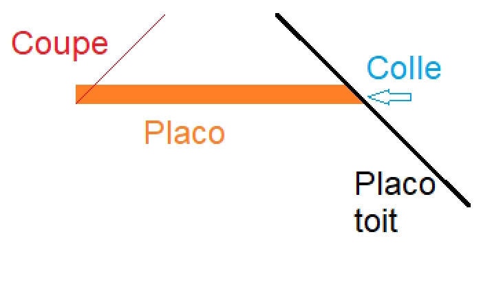

Roger01
Posté le 02-08-2025 à 09:14:28  profilanswer
Hello!
Je cherche à faire le "plafond" de mon grenier mais je n'ai pas vraiment d'idée hormis le fait que ça fasse ~30cm de large sur toute la longueur et pas de câble/lampe dessus.
Pas de possibilité d'accroche sur le dessus (pare-vapeur)
https://rehost.diberie.com/Picture/Get/r/412155
Une solution serait de couper un placo de 30cm avec un angle de 45° et de coller à la colle spéciale PU sur tout la tranche :
https://rehost.diberie.com/Picture/Get/f/412156
Ou ce genre de truc avec du plastique ou autre (mais j'ai pas trouvé pour l'instant)
L'autre serait de visser des baguettes de 45° tout le long pour visser le placo mais là idem, pas trouvé de baguette à 45°
Vous feriez comment? Merci!
n°73306776
StanCW
Parle à Monkey ...
Posté le 02-08-2025 à 09:22:46  profilanswer
Fuxe un rail dans le sens de la longueur, sur les placo de chaque côté, par dessus le rail le plus haut sous le placo , ensuite tu fixe des rails dans le sens de la largeur sur ces deux rail.
Ça ressemblera a une échelle collée su plafond, ça fera un bon support pour ton placo de 30cm de large.
Message édité par StanCW le 02-08-2025 à 09:23:35
n°73306778

Posté le 02-08-2025 à 09:25:56  profilanswer
C'est moi ou il y a beaucoup de vis sur ton placo ?
J'ai toujours fait la règle d'une vis tous les 30cm
Sinon je crois que tu n'as pas vraiment le choix, si tu veux que ça tienne il te faut un rail.
Pour fixer un rail il faut te reprendre soit sur le plafond (il fallait y penser avant :o )
Soit sur les rails des côtés.
Éventuellement : tu fend en 2 ton pare vapeur, tu fixe ton rail, tu remets le pare vapeur avec un adhésif spéciale pare vapeur.

Y'a un peu de vis oui mais bon pas grave.
Je ne peux pas fixer au plafond ni sur le rail.
Impossible niet nada capoute.

Ben t'es dans la merde du coup :D
Eventuellement, tu peux tenter des cornières à 90 degrés que tu travailleras pour les ramener à 45 degrés (test en en achetant une éventuellement). Ensuite fixer ses cornières sur le haut du placo de manière à avoir la cornière verticale.
https://rehost.diberie.com/Picture/Get/f/412168

T'as pas le choix
De la colle sur la tranche du placo tu vas coller la poussière, ça tiendra pas

Je ne peux pas fixer sur le rail c'est trop bas.
Fixe ta fourure sur les placo des rampant

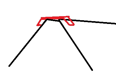

https://image.noelshack.com/fichiers/2025/31/6/1754130794-23.jpg
J'ai déja fait des montages comme cela, ca fonctionne bien. Par contre, attention à ne pas mettre de poids dessus après (pas de suspension).

La fourrure pour toi c'est le truc en rouge? Je ne comprends pas trop le sens de ton dessin :o
Après oui il n'y aura rien de suspendu c'est juste pour couvrir. Le tout fait environ 30cm de large.
Oui, fourrure en rouge et vis placo en orange.
Tu commence par positionner tes fourrures entre le placo du rampant et le pare vapeur. Ça te permet de les tenir a la main pendant que tu vis a travers le placo du rampant pour les fixer.
Ensuite, une fois que tu as posé toutes tes fourrures tu vis ta bande de placo de 30cm sur les fourrures.
Pense a couper ta bande de placo en biseau sur les bords et a la faire assez large, ça te facilitera grandement la finition. Bande a jointe indispensable aussi si tu ne veux pas que ça fissure.
Edit : j'ai repris le schéma paint pour plus de facilité mais  bien évidemment tu ne redécoupe pas ton placo des rampants, tu viens positionner ta fourrure a l'extrémité haute de celui ci hein

Ha OK donc je mets genre tous les 50 cm une fourrure pliée de chaque côté. Merci ça semble pas mal comme ça faut que je coupe un peu les placo en haut aussi car ce n'est pas droit droit mais ça ira vite. :jap:
https://rehost.diberie.com/Picture/Get/f/412201
C'est ça. Si ta finition de placo du rampant n'est pas nickel, tu peux aussi aligner les fourrures au laser quitte a recouper ponctuellement les placo pour leur permettre d'être a la bonne hauteur.
Et ensuite quand tu viendras plaquer ta bande de 30cm par dessus  ça va masquer toutes tes irrégularités sur le placo du rampant et tu auras un plafond bien horizontal

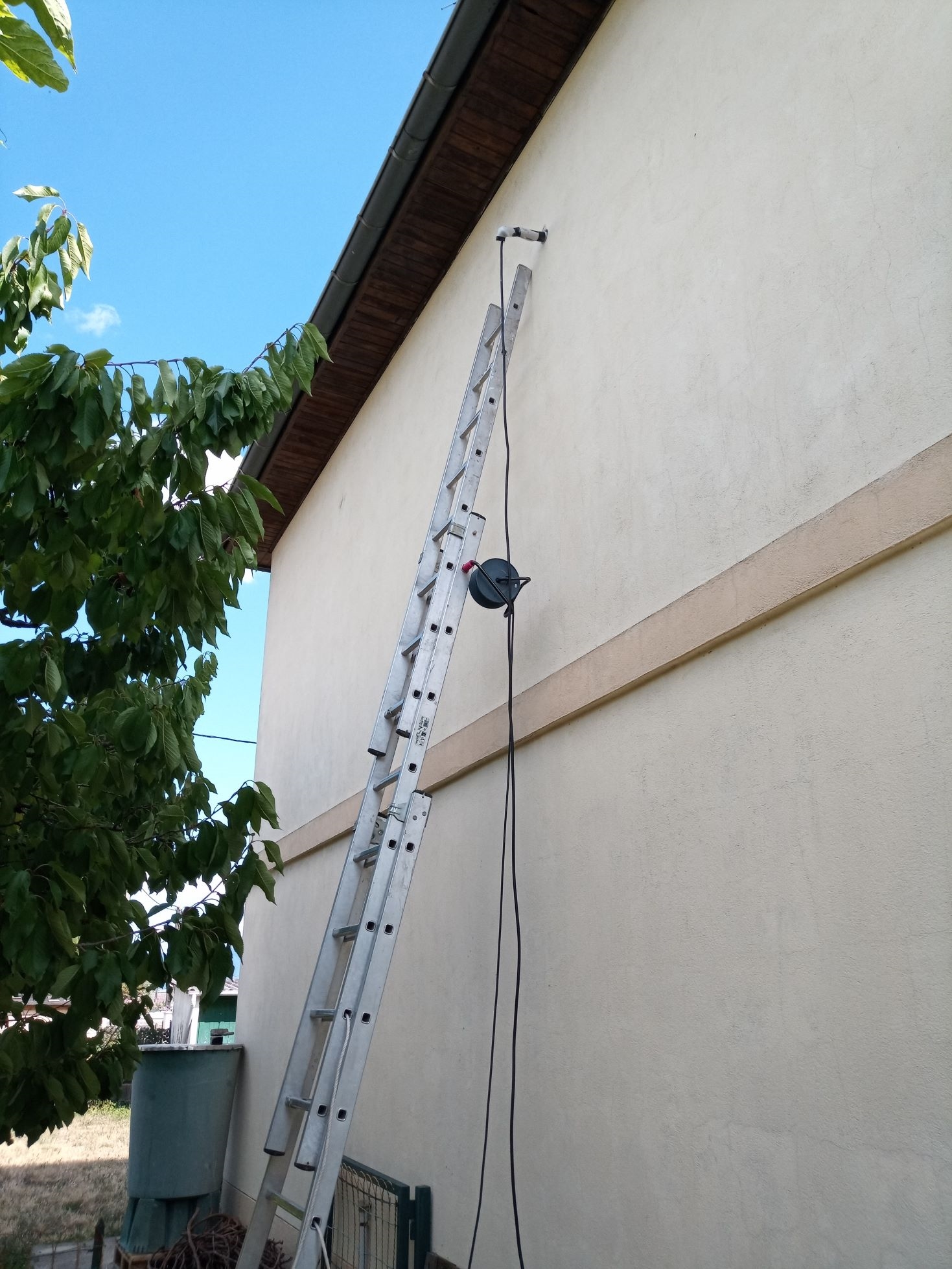

Posté le 02-08-2025 à 17:40:19  profilanswer

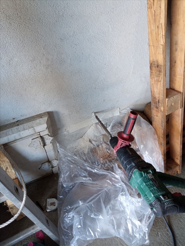

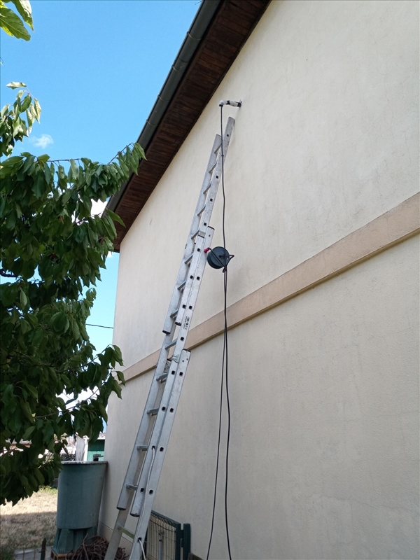

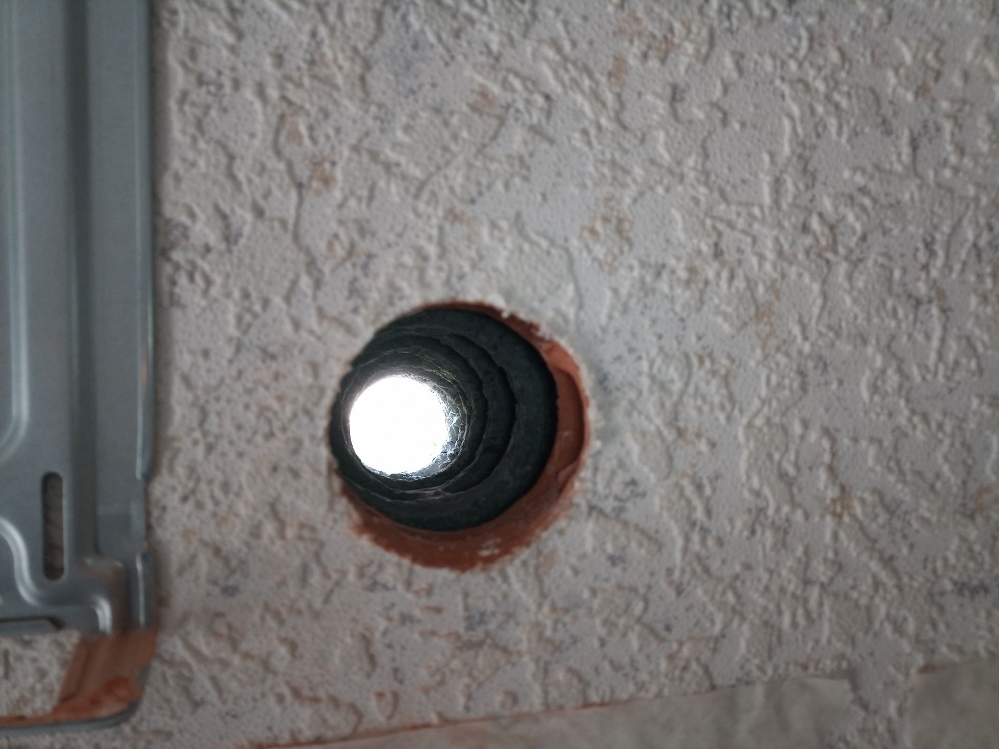

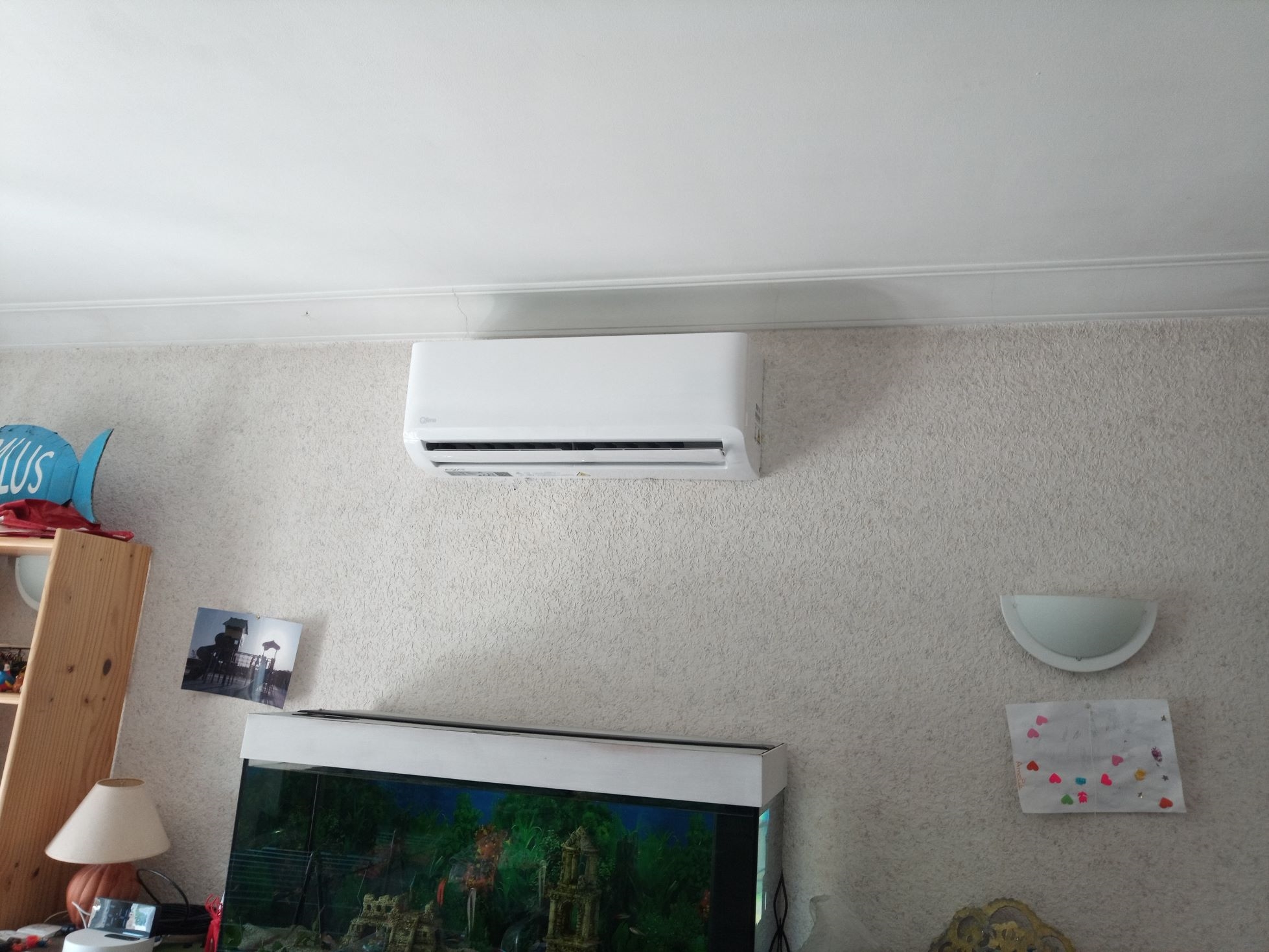

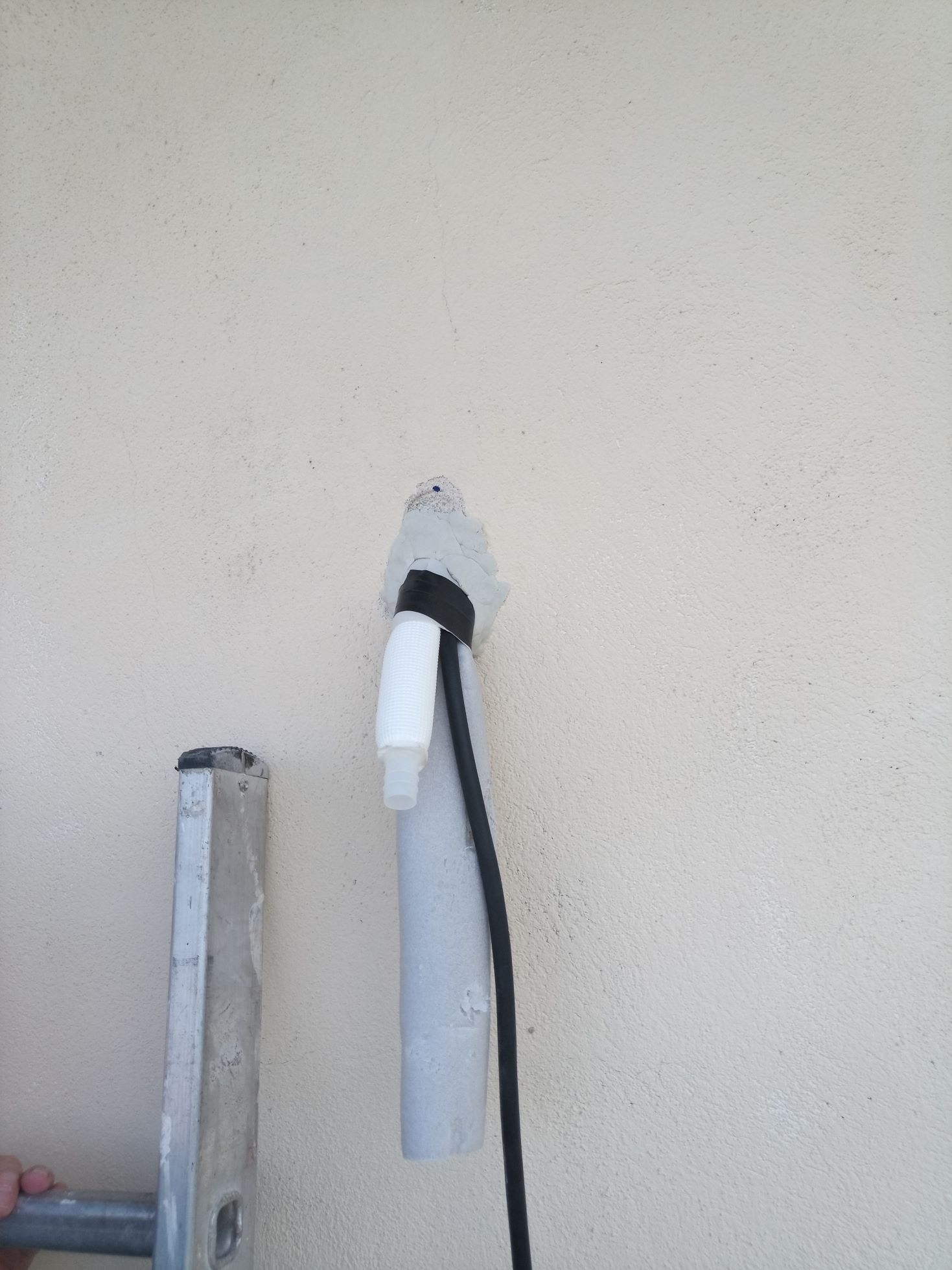

J'ai attaqué la pose de ma clim monosplit :bounce:
Donc 1 trou dans le garage pour faire sortir le fil, un deuxième pour ressortir de la niche.
Ensuite 4 trous pour poser le support intérieur et on passe au level supérieur.
=> faire un trou de 60mm à travers tout le mur.
Ledit mur qui fait quasi 40cm, avec un trépan qui en fait tout juste 20 une fois le mandrin de la perceuse dans le mur [:panzani gino]
Par contre le perfo au bout de la main sur l’échelle à 5m de haut je ne recommande pas trop [:arn0]
J'ai du mettre une bonne heure à le faire ce trou.
Heureusement y'avait du moellons, pas tout pleins en ciment comme dans le garage.
Enfin j'ai passé tous les conduits et accroché l'unité intérieur, ça commence à ressembler à quelque chose.
La suite dans > 1 semaine.
https://rehost.diberie.com/Picture/Get/r/412252
https://rehost.diberie.com/Picture/Get/r/412253

Posté le 02-08-2025 à 18:37:33  profilanswer
Pour les tuyaux de réfrigérant ils sortent de la clim avec un ressort enroulé dessus (j'en ais juste vu un petit bout, l'isolant étant non démontable)
Donc normalement ça maintient un rayon de courbure doux.
J'ai également essayé de faire une courbe douce, autant que faire ce peut à une main en haut de l'échelle :sweat:
Pour en bas comme je vais avoir ~3m de trop je vais essayer de faire une courbe douce dans la niche et en ressortir.
Si possible en récupérant la partie déjà enroulé d'origine dans le carton.
Le trépan je l'avais de la maison de mon ex, c'est un truc assez sérieux super épais avec forêt SDSS et dent en carbure de chose rapporté.
Je lui avait d'ailleurs cassé une dent car les murs étaient en béton banché :ouch:
Ca ressemble beaucoup à celui là, à part que je l'ai eu dans une joli boi-boite en assortiment 60 et 80mm.
https://rehost.diberie.com/Picture/Get/f/412275
https://rehost.diberie.com/Picture/Get/r/412278

De loin on dirait un perfo Parkside ?
Du coup j'imagine pas de débrayage auto... Jouer du trépan avec ça en haut d'une échelle, c'est une belle inconscience  :sweat:

RomainD2
Posté le 02-08-2025 à 23:13:42  profilanswer
https://rehost.diberie.com/Picture/Get/r/412254
https://rehost.diberie.com/Picture/Get/r/412261
https://rehost.diberie.com/Picture/Get/r/412257
https://rehost.diberie.com/Picture/Get/r/412256
Intéressé par la suite : Tu fais appel un un pro pour le tirage au vide et le remplissage du gaz ?
J'ai vu que maintenant il y avait des tuyaux préchargés aussi, mais c'est peut être pas encore très répandu.

n°73310056
crazytiti
Posté le 02-08-2025 à 23:52:35  profilanswer
C'est tout à fait le parkside, par contre il se débraille quand ça bloque. Bon faut quand même bien le tenir.
Disons que j'y suis allé vraiment en douceur et que s'il se bloquait trop fort il se serait barré de ma main plutôt que m'emporter.
D'ailleurs je l'avais attaché avec un tendeur à l'échelle histoire de ne pas hésiter 2 secondes à le lâcher.
Mais clairement le jour où j'ai d'autres trous à faire par l’extérieur je prendrais un échafaudage :jap:
n°73310062
crazytiti
Posté le 02-08-2025 à 23:56:38  profilanswer
C'est justement un kit pré-chargé, moi aussi je croyais que ce n'était pas répandue ben en faite si : les kit qlima se vendent en différentes puissances à casto, leroy merlin et l'entrepot du bricolage (pas checké les autres GSB)
L'intervention de mise en service est comprise dans le prix du kit (environ 210€), il y a un formulaire à remplir et Qlima a des "partenaires" pour faire la mise en service.
Je vous tiendrais au jus, je sens le technicien genre "fibre" qui a eu une formation de 2j et qui va juste venir tourner la molette en baragouinant un truc du style "moké cé bon"
D'ailleurs je ne sais pas si c'est à moi de visser les raccords rapides des tuyaux ou si je dois attendre l'intervention ?
