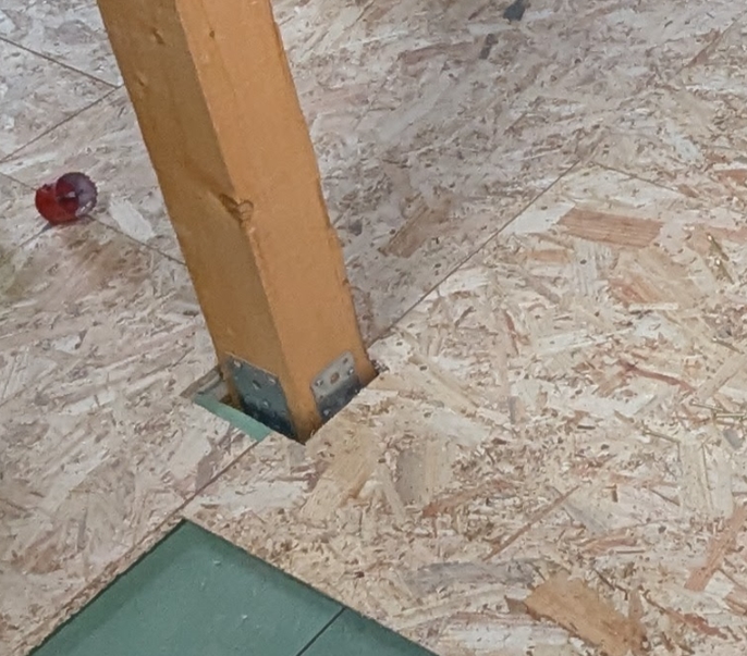

Oui c'est dans le bon sens, mais j'avais lu qu'il fallait laisser un jeu de 2mm environ pour éviter que ça craque/couine sur de vieux plancher. Après bon c'est déjà posé :o
Après j'ai testé en courant partout et sautant, ça tient nickel, pas de vis qui remonte ou autre bruit par rapport à avant c'est le jour et la nuit :D

n°73256083

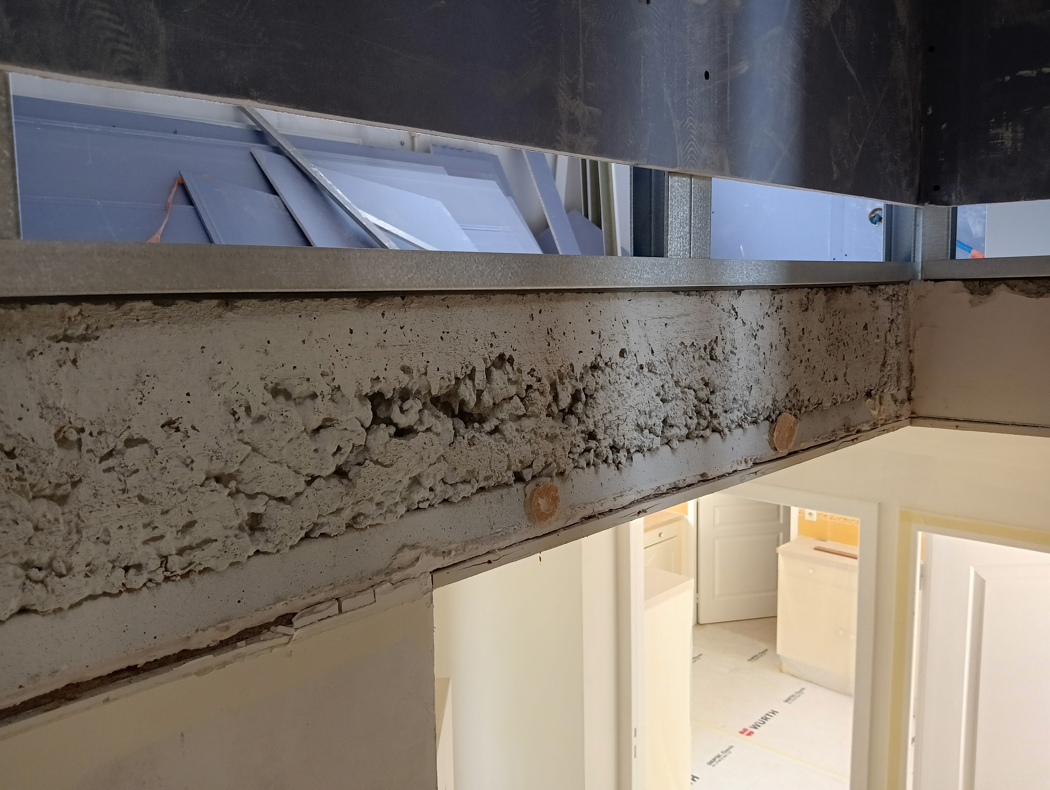

Hello, des experts en dalle ici ?
Je cherche à décrypter la composition du sandwich dans la maison que j'ai acheté, ci-joint une vue en coupe de la dalle de l'étage. Je me demande surtout où passent et à quelle profondeur les tuyaux d'alimentation ECS et de chauffage central.
La partie pleine en bas est-elle la partie ferraillée ?
https://rehost.diberie.com/Picture/Get/r/410015
