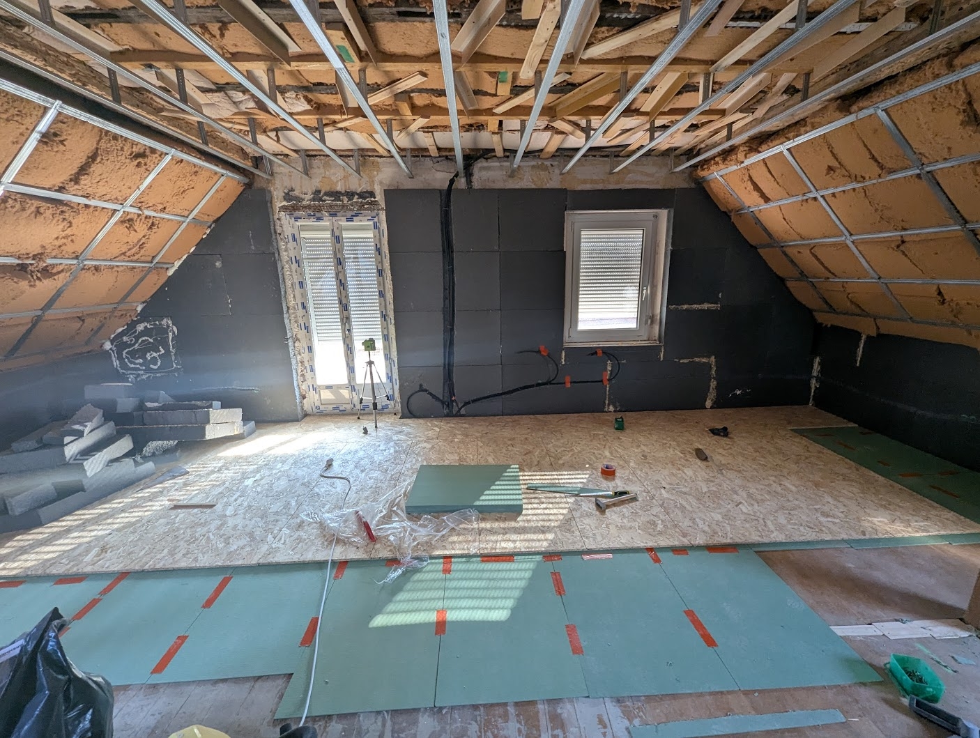

Roger01
Posté le 19-07-2025 à 10:28:27  profilanswer
En parlant placo,
Je termine de poser mes dalles OSB pour attaquer ensuite les cloisons.
Je vais mettre également du vinyle au sol (à dérouler).
C'est mieux de poser les rails, placo et ensuite tout à la fin poser le vinyle ou l'inverse?
Sur les dalles OSB, y'a un petit jeu de 1-3mm entre les dalles et j'ai cru comprendre qu'il faut mettre une patte à bois pour boucher les trous?
Est-ce qu'il vaut mieux également poser une sous couche en laine de bois entre le vinyle et l'OSB? Si oui pas forcément besoin de boucher les interstices?
Ca parle de tramiband, je connaissais pas du tout. C'est à poser en dessous des rails de placo de ce fait, si jamais je pose le vinyle en dernier?
Merci! :jap:
Une petite photo de ce que je fais en ce moment (je n'ai pas fini l'isolation tout ça :D ) :
https://rehost.diberie.com/Picture/Get/r/409208
Message édité par Roger01 le 19-07-2025 à 10:29:10

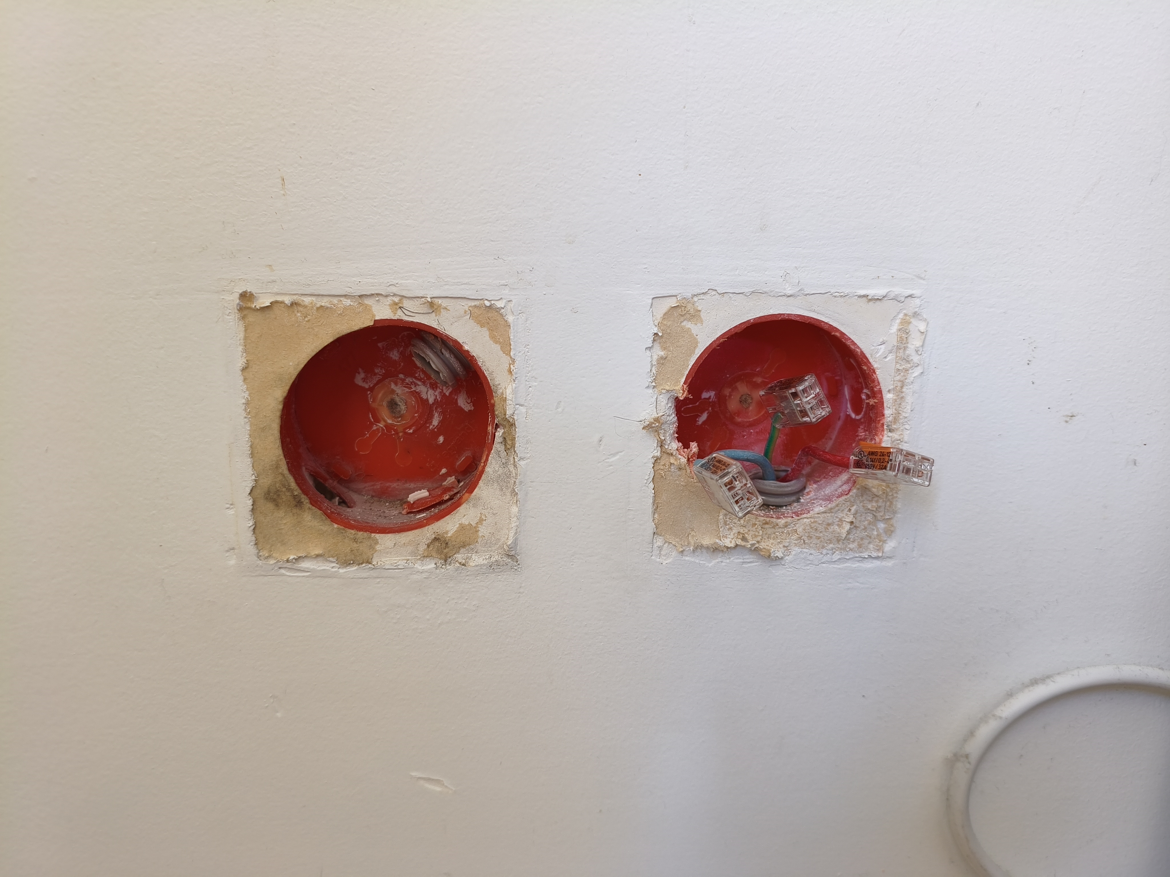

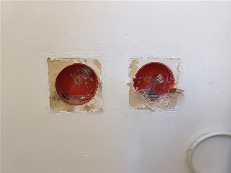

toutsec
Posté le 19-07-2025 à 14:07:26  profilanswer
Bonjour,
J'aimerais remplacer la prise et la sortie tv ci dessous par trois prises :
https://rehost.diberie.com/Picture/Get/r/409249
Les boîtes d'encastrements actuels sont prises dans le mur en plâtre j'ai l'impression.
Comment je procède afin de faire quelque chose de propre ? Scie cloche pour la découpe à la bonne dimension afin d'y mettre ce genre de boîte triple d'encastrement https://www.castorama.fr/boite-3-po [...] 5_CAFR.prd
C'est la première fois que je fais ça, est ce qu'il me faut impérativement un gabarit de pose?
Message édité par toutsec le 19-07-2025 à 14:07:55
Premier Mondial sur Boinc! merci HFR :D
n°73238576
blinkfan70
Posté le 19-07-2025 à 14:22:16  profilanswer
toutsec a écrit :
Bonjour,
Boîte Legrand 3 postes de qualité
Scie cloche de qualité en 67
Gabarit de pose évidemment
Et ça sera nickel
Dura lex, sed lex

Roger01 a écrit :
En parlant placo,
Merci! :jap:
On dirait ce que je suis en train de faire :D,par contre tre je pige rien a ton plafond, c'est quoi tout ces truc en travers ?
Le sol tu as fait quoi ?

Bonjour,
ton lien c'est une boite pour cloison sèche (placo). Il te faut une boite à sceller si c'est effectivement du platre/mur plein
autant pour moi ça fait les 2, je savais pas que ça se faisant  [:cerveau klem]
Message édité par libussa le 19-07-2025 à 14:53:51
n°73238732
toutsec
Posté le 19-07-2025 à 14:45:28  profilanswer
paracyber a écrit :
C'est ça. Tu vires les 2 boites actuelles, et tu découpes au dimension de la batibox 3 emplacements. Tu ajoutes tes 3 prises (ou 2 prises et une coax ou 2 prises et une rj45) et c'est marre. pas besoin de gabarit de pose, tu mesures la batibox (c'est standard de toute façon, donc le gabarit doit meme se trouver facilement sur google) et tu reproduis sur le mur.
Et ça sera nickel
Ok merci. Je fais demain  [:drdoom:3]

Posté le 19-07-2025 à 15:12:40  profilanswer
C'est pour maintenir correctement l'isolant qui avait tendance à partir.. J'ai pas pris assez large. :o
Actuellement le sol c'est le vieux parquet, sous couche en fibre de bois de 3mm (le truc vert) et dalle osb de 15mm
Message édité par Roger01 le 19-07-2025 à 18:09:12

Posté le 19-07-2025 à 20:34:31  profilanswer
Effectivement c'est un mur plein.
Du coup, en plus de faire de la scie cloche, je dois utiliser le burineur pour enlever ce qu'il faut de mur?
Comment je fais?
1) Je fais le coup de scie cloche
2) J'utilise le burineur pour enlever la zone à l'intérieur de la marque laisser par la scie cloche
3) Après avoir tout bien fait et vérifier, je colle au MAP la boite d'encastrement?
merci
n°73240779
libussa
Posté le 19-07-2025 à 21:41:41  profilanswer
Comment je fais?
merci
si t'as une scie cloche diamant, oui c'est à peu près ça. Faudra une scie clche de 70-80 au moins
Ça peut aussi se faire à la disqueuse si t'as pas peur de repeindre la pièce :o
et de toute façon si t'es pas précis au cm c'est pas grave, le MAP rattrapera
n°73241229
toutsec
Posté le 19-07-2025 à 22:48:54  profilanswer
C'est à cause de l'épaisseur de MAP le diamètre de 70-80 de la scie cloche sachant que la boite est faite pour du 67 pour le placo?
J'ai vraiment besoin d'une scie cloche diamant? Ce n'est pas un mur en béton ni pierre.
Dans mon castomerlin local, il n'y a que du 68 ou 85mm. 85mm sera plus confort mais le MAP additionnel  restera caché par la plaque d'habillage de la prise n'est ce pas?
edit : 85mm c'est trop gros à avis : c'est la largeur de la plaque d'habillage des prises

libussa
Posté le 19-07-2025 à 23:29:38  profilanswer
ça dépend de ce qu'il y a derrière le platre, parce que je pense pas que ta couche de platre fasse 50mm. Meme avec de la brique creuse, ta scie cloche va pas faire long feu
Je parlais de diamant mais je voulais plutot dire un trépan à maconnerie (carbure)
ce genre de truc https://www.leroymerlin.fr/produits [...] 93589.html
Pour la dimension 67 ça doit le faire oui, au pire faudra gratter un peu
Message édité par libussa le 19-07-2025 à 23:31:43

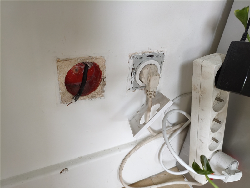

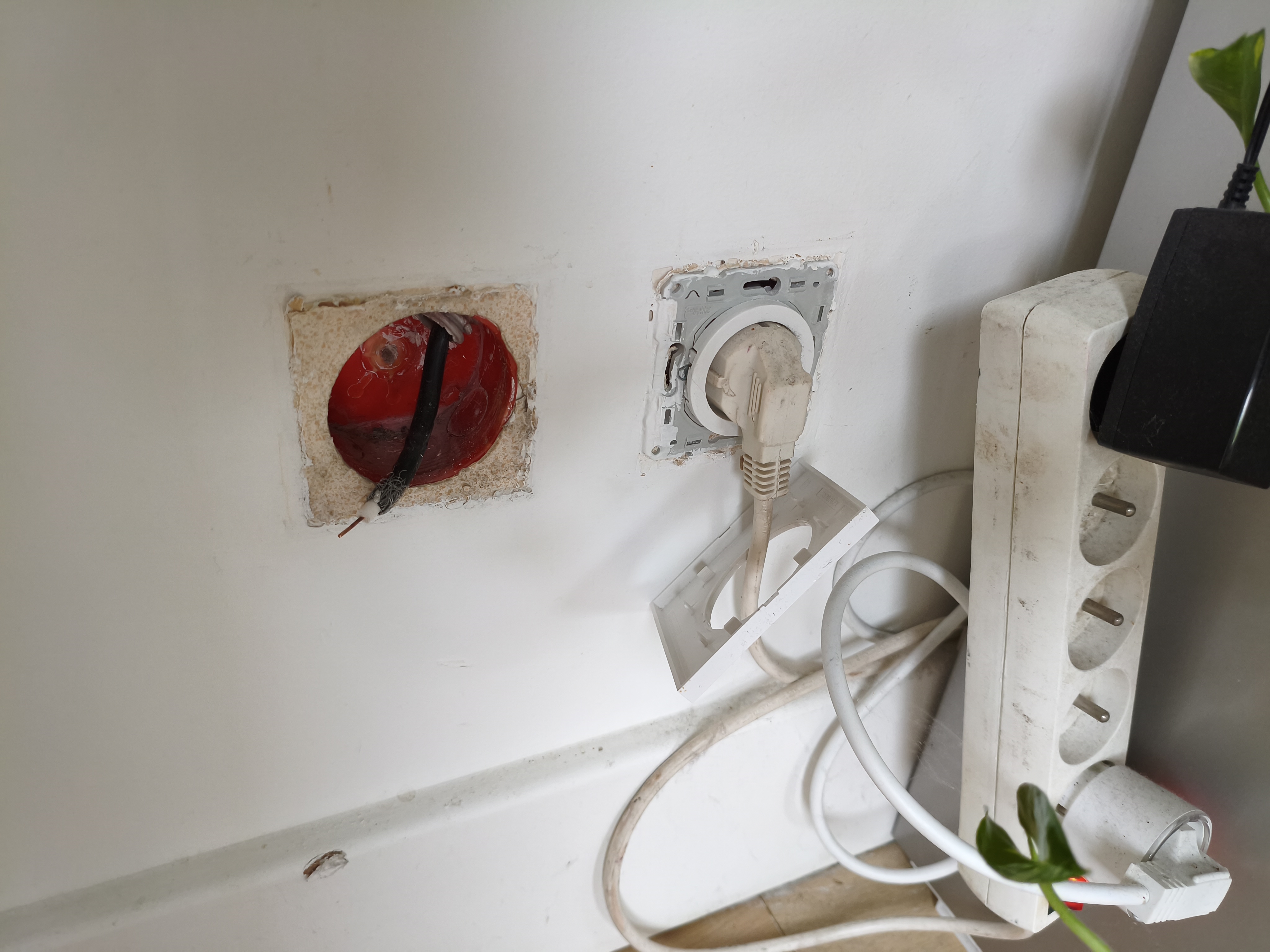

Posté le 20-07-2025 à 13:51:38  profilanswer
Heu comment je scie cloche ce truc pour mettre la boîte trois prises sans endomager les fils protégés par des wago là https://rehost.diberie.com/Picture/Get/r/409443
n°73243595
wolf-gtr
Posté le 20-07-2025 à 14:14:41  profilanswer
tu remplaces tes 2 prises séparées par un bloc 3 prises ?
n°73243674
toutsec
Posté le 20-07-2025 à 14:25:53  profilanswer
Oui, j'ai déjà commencé.
