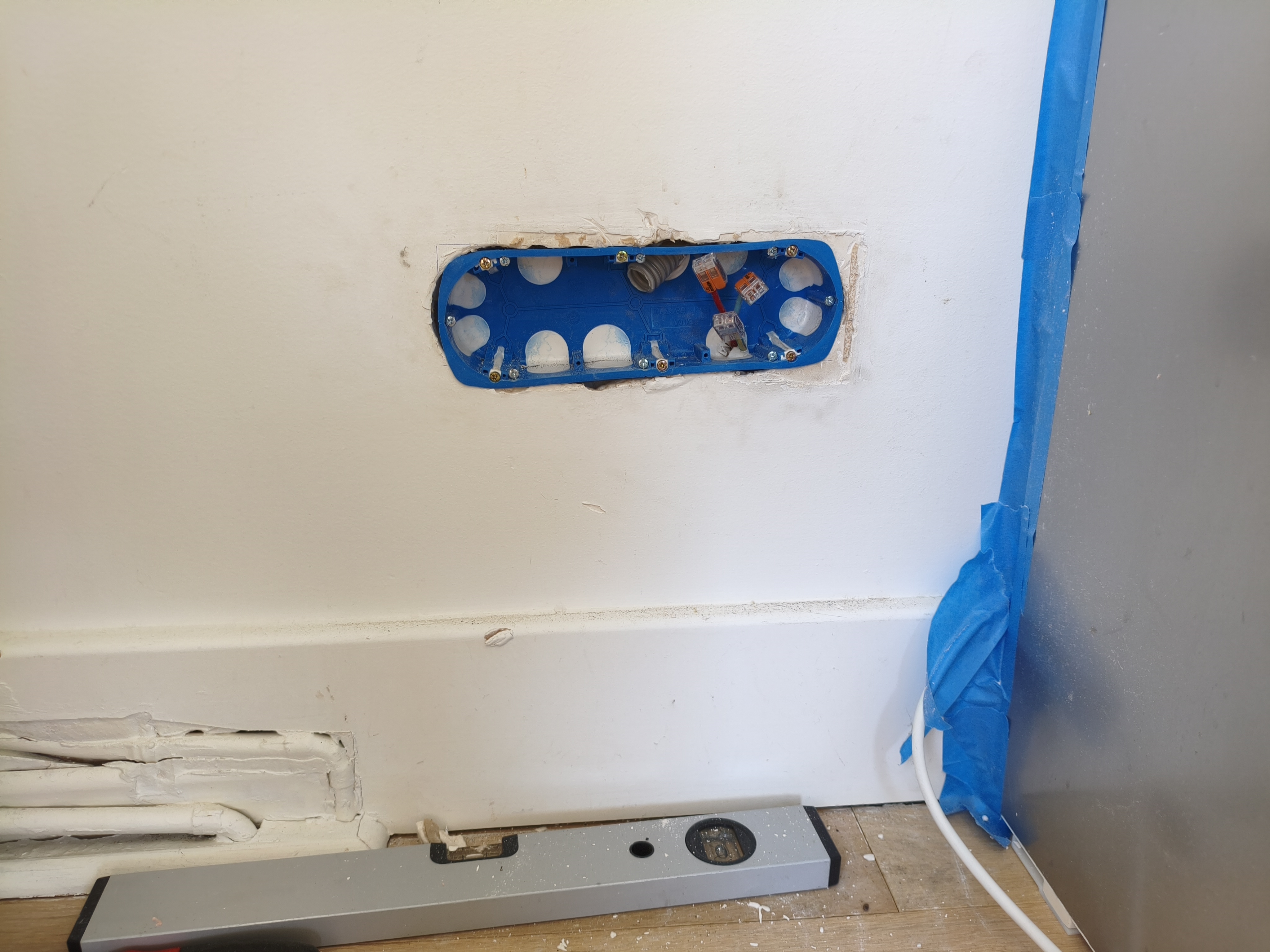

pourquoi tu ne scies pas directement entre les deux prises ? il ressemble à quoi ton boitier d'encastrement ?

Posté le 20-07-2025 à 14:34:37  profilanswer
L'entraxe n'est pas bon. C'était une prise tv à gauche. Donc là, j'y vais tranquille au marteau/burin
Tu vas devoir enlever le pot de la prise tv pour agrandir la zone (142mm d'entraxe pour un pot triple).
Pour le coup de scie cloche central essaie d'être à +/- 71mm du centre du pot ou il y a la prise.
Faut juste être patient et y aller tranquillement (avec le perfo et quand tu démontes le pot) pour pas abîmer les fils.

n°73243983
toutsec
Posté le 20-07-2025 à 15:18:51  profilanswer
Bon presque droit et presque Propre
https://rehost.diberie.com/Picture/Get/r/409459
Pour une première dernière une poubelle/frigo ce n'est pas si mal...quelques erreurs que je ne referai plus s'il y a une prochaine fois.

kronoob
Posté le 20-07-2025 à 15:21:33  profilanswer
Ca ressemble à une boite pour cloison sèche (plaque de plâtre) pas pour être encastrée en cloison pleine (carreau de plâtre ou briquette).
Aucune idée si c'est un problème mais c'est dommage de ne pas avoir pris le bon type.

toutsec
Posté le 20-07-2025 à 15:24:13  profilanswer
Oui en fait c'était du placoplâtre avec des boîtes scellées au MAP...

toutsec
Posté le 20-07-2025 à 15:25:18  profilanswer
J'ai une boîte multi matériaux a priori. Mais de toute manière, j'ai fait un trous un peu gros. Bref, ça sera caché par l'habillage .
t'aurais dû scier, ça passait sans soucis

Posté le 20-07-2025 à 16:08:06  profilanswer
Il aurait fallu agrandir un peu sur la partie basse du pot de la prise, mais effectivement ça aurait pu être bien pire.
Le plus gros problème reste la souplesse du pot (les versions à sceller sont bien plus rigides), ça peut jouer des tours au moment de poser l'appareillage.

ryoo
Posté le 20-07-2025 à 16:09:35  profilanswer
Erf, t'aurais pu faire le boulot avec une scie à guichet [:tinostar]

libussa
Posté le 20-07-2025 à 16:09:50  profilanswer
J'étais étonné aussi, mais la fiche produit dit que ça fait les 2

toutsec
Posté le 20-07-2025 à 16:24:17  profilanswer
C'est clair... Mauvaise estimation de ma part.
Bon tant pis c'est assez Propre quand même. Pas autant que je ne l'aurais voulu mais bon. Ce n'est pas bien grave.

n°73244620
ryoo
Posté le 20-07-2025 à 17:09:13  profilanswer
Au pire le jour où tu refais les peintures, tu peux trouver une chute de placo pour faire un pansement sur la zone et refaire les trous de scie cloche proprement (ça implique bande et enduit bien sûr).

Posté le 20-07-2025 à 17:51:32  profilanswer
Tu vas pour rattraper le coup en partie, voire totalement, avec la plaque de support.

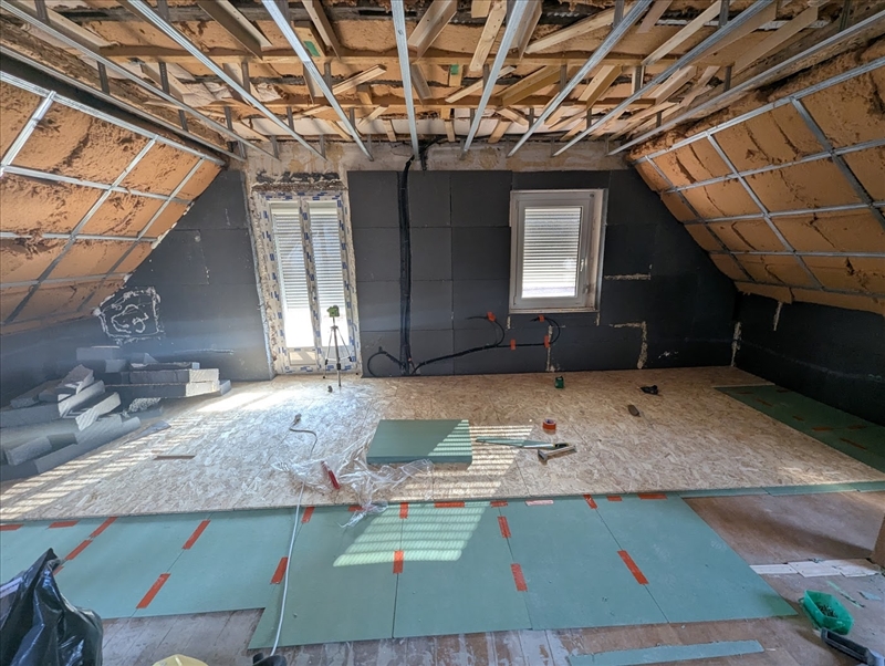

Posté le 21-07-2025 à 14:14:03  profilanswer
Le design est sympa mais c'est 12000 de trop (et je suis gentil encore :D )
n°73248287
Roger01
Posté le 21-07-2025 à 14:32:16  profilanswer
Roger01 a écrit :
En parlant placo,
Je termine de poser mes dalles OSB pour attaquer ensuite les cloisons.
Je vais mettre également du vinyle au sol (à dérouler).
C'est mieux de poser les rails, placo et ensuite tout à la fin poser le vinyle ou l'inverse?
Sur les dalles OSB, y'a un petit jeu de 1-3mm entre les dalles et j'ai cru comprendre qu'il faut mettre une patte à bois pour boucher les trous?
Est-ce qu'il vaut mieux également poser une sous couche en laine de bois entre le vinyle et l'OSB? Si oui pas forcément besoin de boucher les interstices?
Ca parle de tramiband, je connaissais pas du tout. C'est à poser en dessous des rails de placo de ce fait, si jamais je pose le vinyle en dernier?
Merci! :jap:
Une petite photo de ce que je fais en ce moment (je n'ai pas fini l'isolation tout ça :D ) :
https://rehost.diberie.com/Picture/Get/r/409208
Je relance tous mes pikachu, si jamais quelqu'un à un début de réponse :jap:
n°73248312
Gloinfred
Posté le 21-07-2025 à 14:36:59  profilanswer
Normalement il n'y a pas d'interstice quand on pose de l'OSB à rainures/languettes. Tu es sûr de les avoir posées dans le bon sens ? (parce que oui, les rainures ne sont pas symétriques et il y a un sens)
