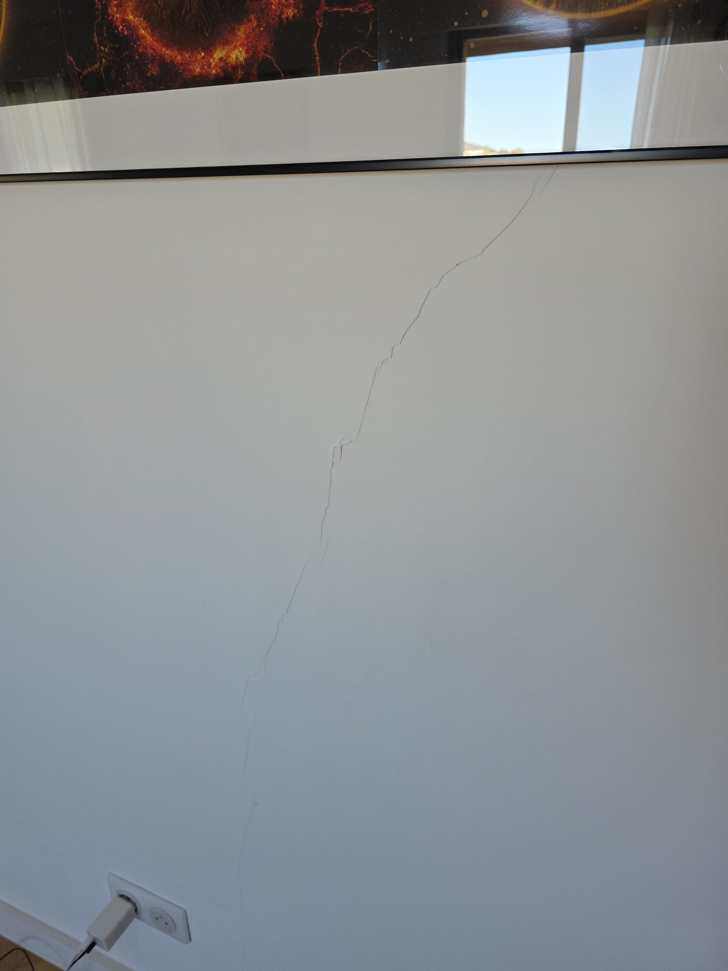

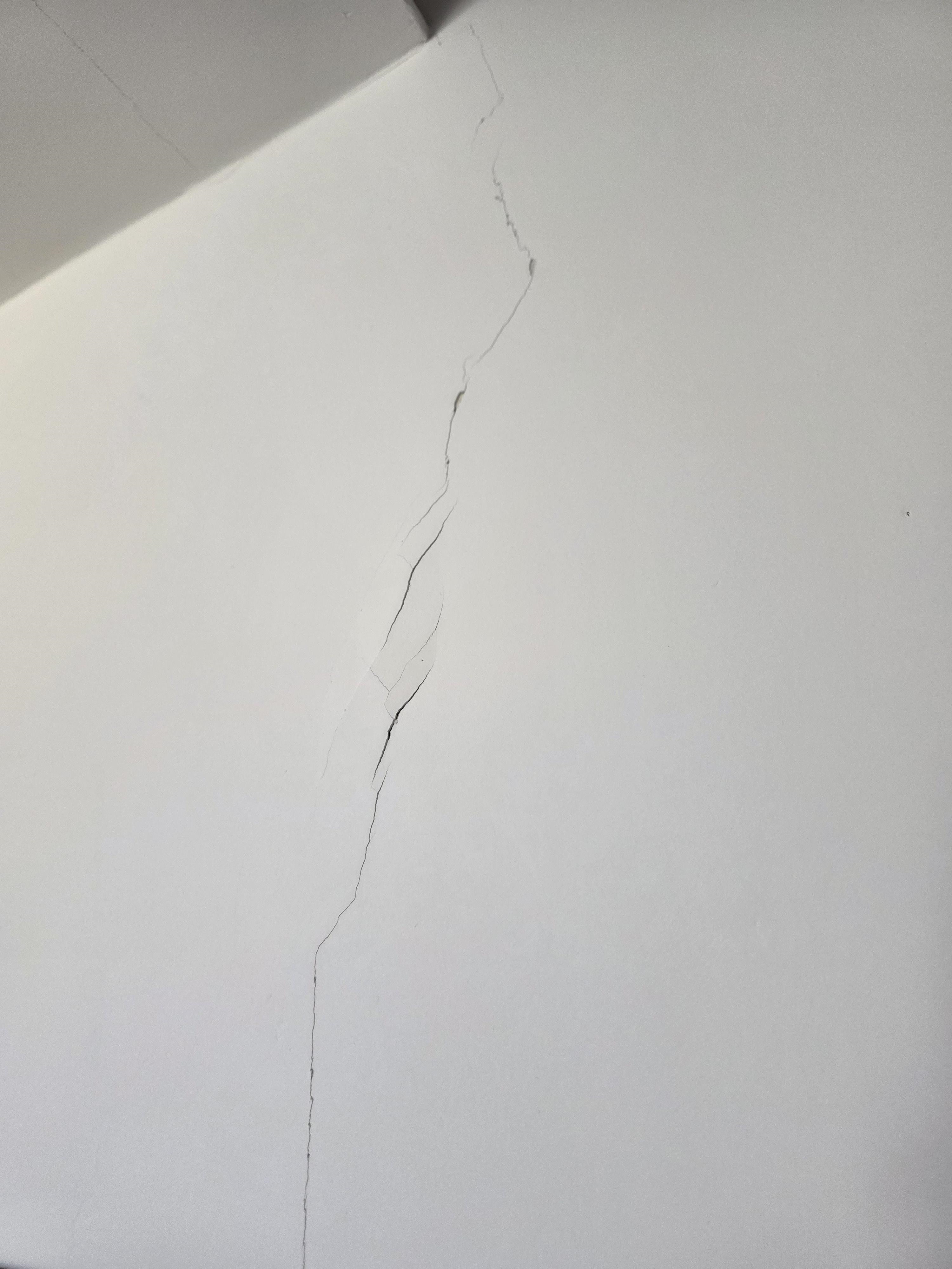

J'ai des cloisons en carreaux de plâtre dans mon appartement, immeuble de 1993, 8-10 cm d'épaisseur je dirai. J'en ai une en particulier qui me rend fou, elle est entre une salle de bain et le salon. Côté salle de bain c'est faiencé, RAS.
Côté salon par contre, j'ai une fissure de haut en bas, qui vit au rythme des saisons : en hiver on ne la voit pas beaucoup, à part un spot au milieu avec une excroissance.
En été, c'est Moïse écartant les eaux... Photos de ce matin :
https://rehost.diberie.com/Picture/Get/t/407493
https://rehost.diberie.com/Picture/Get/t/407494
On a abattu une de ces cloisons lors de la rénovation de l'appartement en 2022, il y avait une bande de liège entre le haut de la cloison et le plafond, je suppose pour éviter la transmission des bruits solidiens et pour permettre la dilatation des matériaux.
Abattre et refaire la cloison est exclu (faudrait refaire la SDB derrière, c'est pas au programme),donc à part mettre des tasseaux déco tendance/cache misère, j'ai rien à faire, on est d'accord?
Tu peux agrandir la fissure et réenduire/repeindre mais ca risque de réapparaitre.
Sinon, tu peux replaquer côté salon si vraiment ca te rend fou (avec du placo de 10mm et en soignant les bandes)

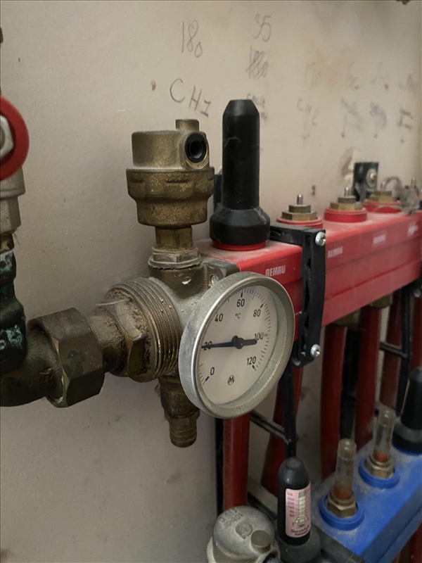

manitoba a écrit :
Je suis en train de rénover une maison et je veux virer le vieux chauffage au sol.
Il y a deux nourrices dans un placard avec des purgeurs automatiques comme ça:
https://rehost.diberie.com/Picture/Get/r/405434
On peut voir tout en bas qu'il y a un raccord vers un flexible.
Pour autant, je ne vois pas de vis de purge sur ce composant.
Comment faire ? Une fois ouvert, je pourrais utiliser un aspirateur de chantier pour aspirer l'eau qu'il reste.
Merci d'avance
Je ne sais pas pour la purge, en desserrant peut-être ? Mais je trouve très dommage de ne mettre HS un plancher chauffant et de pas l'utiliser.
n°73210260
queen4ever
Zappatiste
Posté le 14-07-2025 à 11:30:20  profilanswer
Oui en desserrant au dessus du téton  :o
