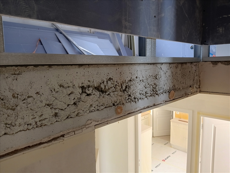

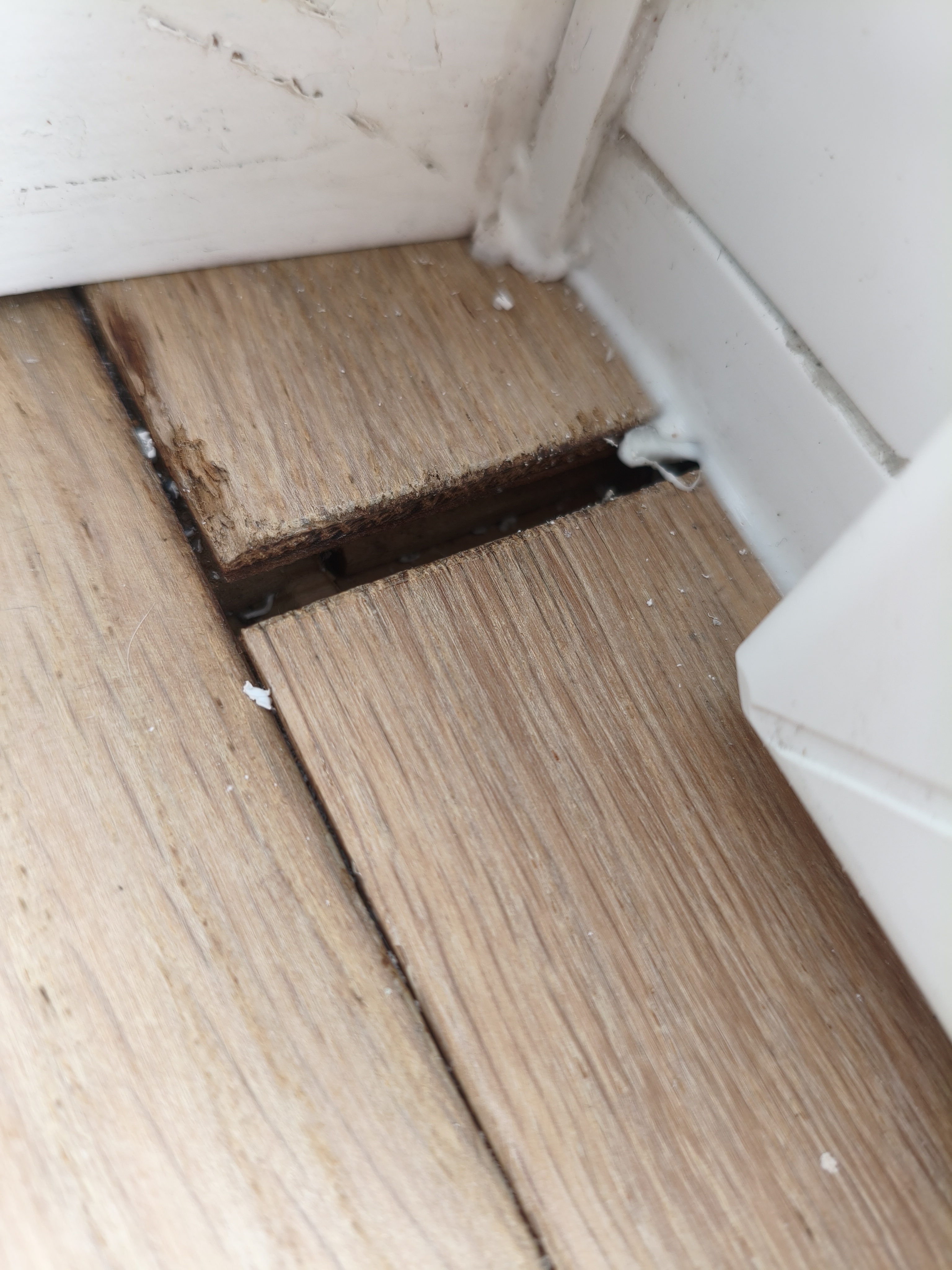

Je rebondis sur mon post précédent, je vais aller vérifier les regards d'évacuation tout à l'heure.
En jaune les traces que je vois sur le carrelage, en bleu le nitrate qui est monté sur le(s) mur(s). En rouge les modifs vs le plan d'origine qui n'a pas été modifié à ce que je comprends bien :o
https://rehost.diberie.com/Picture/Get/f/410036
https://rehost.diberie.com/Picture/Get/f/410037
https://rehost.diberie.com/Picture/Get/f/410038
https://rehost.diberie.com/Picture/Get/f/410039
https://rehost.diberie.com/Picture/Get/f/410040
Message édité par abdoskro le 23-07-2025 à 13:36:19
https://rehost.diberie.com/Picture/Get/t/410036 https://rehost.diberie.com/Picture/Get/t/410037 https://rehost.diberie.com/Picture/Get/t/410038 https://rehost.diberie.com/Picture/Get/t/410039 https://rehost.diberie.com/Picture/Get/t/410040
Il semble que la dalle soit saturée en eau ; infiltrations quelque part, il faut faire une recherche pour en trouver l'origine.
Ca peut être des remontées du sol mais tu dis avoir un vide sanitaire... Si c'est vraiment le cas, vérifie quand même s'il n'est pas inondé, on sait jamais.
Probablement comme tu le dis, soit l'évac, soit une arrivée d'eau pétée quelque part.
Chez moi le salpêtre n'apparaît que sur les parties enterrées de la maison mais ta config a l'air tout à fait différente.
Je viens d'aller voir au regard d'évacuation des eaux usées (WC/douche étage + RDC : WC, LL (l'évac moche en photo), LV (inclus éviers je pense), Lave-mains à côté du WC).
J'ai testé WC/LL/évier + lave-mains... Je ne vois pas d'eau couler du lave-mains (j'ai aussi vérifié le regard des eaux de pluie, sait-on jamais :o).
Pour le vide sanitaire il faut que je regarde comment y accéder, j'en ai aucune idée :D
Pour l'arrivée d'eau pétée, je verrais une consommation d'eau inhabituelle / possible fuite visible au compteur d'eau (que je dois regarder aussi) mais le compteur intelligent posé par la ville/communauté urbaine ne m'indique rien via leur logiciel.
Je me demande si le lave-mains s'écoule normalement sur les premiers mètres puis pisse je ne sais où... :sweat:
edit: le lave-mains suit un tuyau à très faible pente jusqu'au raccord avec l'étage ; test de l'étage -> je vois bien au regard. Donc je retire l'hypothèse lave-mains.
Sur les plans de la maison, on voit un vide sanitaire, en réalité (suivant deux DPE) je me demande si elle n'est pas juste posée tel quel sur dalle béton.. Bilan je rétropédale.
Message édité par abdoskro le 23-07-2025 à 17:11:45

Salut,
J'ai un petit problème de parquet en plastique.
J'ai un petit bout qui s'est déplacé et du coup ça fait un jour pas très esthétique.
https://rehost.diberie.com/Picture/Get/t/410819
Est ce que vous avez une solution un peu cache misère? Je vois sur d'autre forum que l'on peut mettre une bande de dilatation en liège pour ce genre de petit truc. ça vous parait OK?
n°73274847
