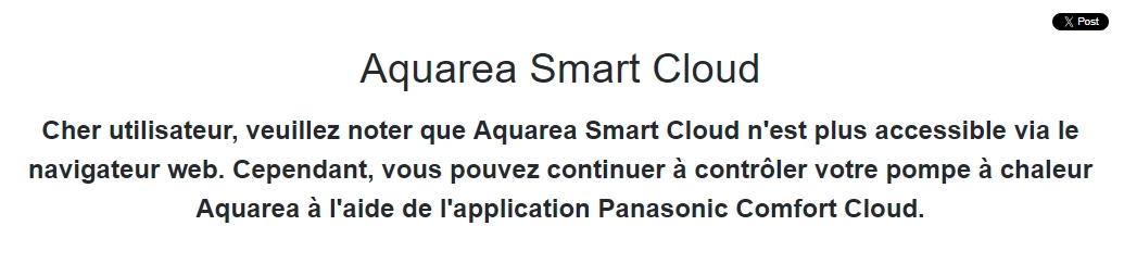

Je ne sais pas trop où poster l'info :
Panasonic a coupé l’accès web à ses chaudière / PAC
J'explique : depuis l'installation de ma PAC ya 3 ans j'utilisais le site pour notamment suivre l'évolution de la t°c extérieur et voir les plages de déclenchement.
Depuis le 08 le site n'est plus accessible et invite à utiliser l'appli sur le téléphone.
J'ai vu un reddit d'un gars qui indique que ça ne fonctionne plus dans home assistant depuis le même moment.
Bref l'appli c'est tout moisi, ya même pas les courbes journalières / hebdomadaire.
Je n'ai plus que la t°c en instantané.
Bref comme d'hab les truc proprio et centralisé c'est la loose :-/
Des infos sur le github : https://github.com/cjaliaga/home-as [...] issues/139

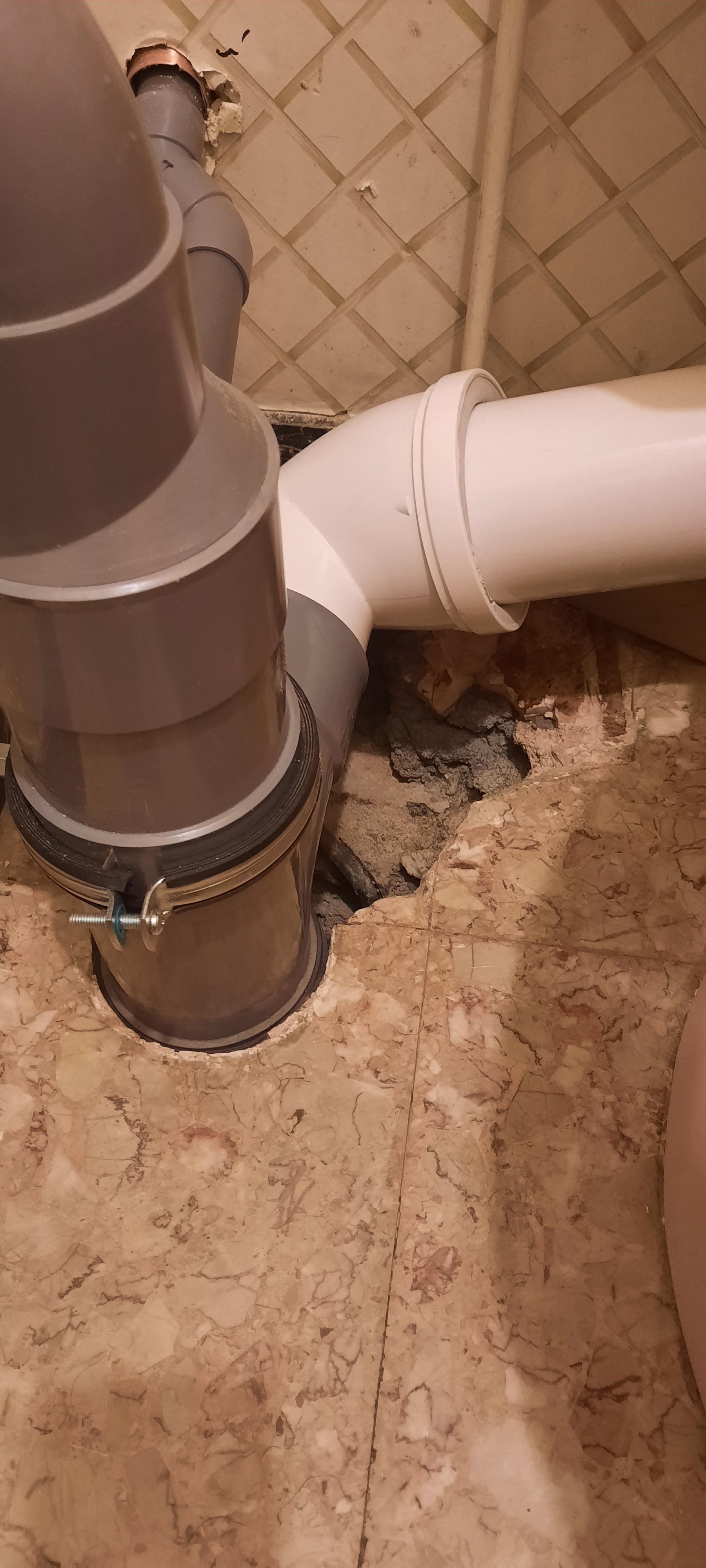

jma64 a écrit :
Pas normal, les siphons sont vides/secs ?
Je m'en suis rendu compte quand j'ai coupé les tuyaux pour remplacer l'évier et le lavabo, une fois remplacés ça ne sentait plus par là.

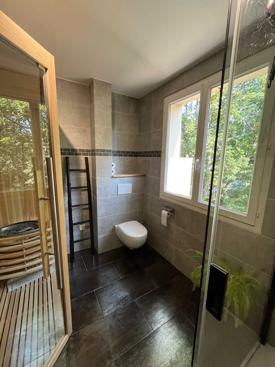

Dans ma rénovation de salle de bain, j'ai posé moi-même du Geberit en suspendu, j'en ai eu pour moins de 600 € de matériel : bati support up320 111.333.00.5 à 285 € + cuvette Renova carénée 502.775.00.1 à 274 € + kit de réduction de bruit 156.050.00.1 à 20 € + plaque de déclenchement offerte.
Et je ne trouve pas ça basic :o

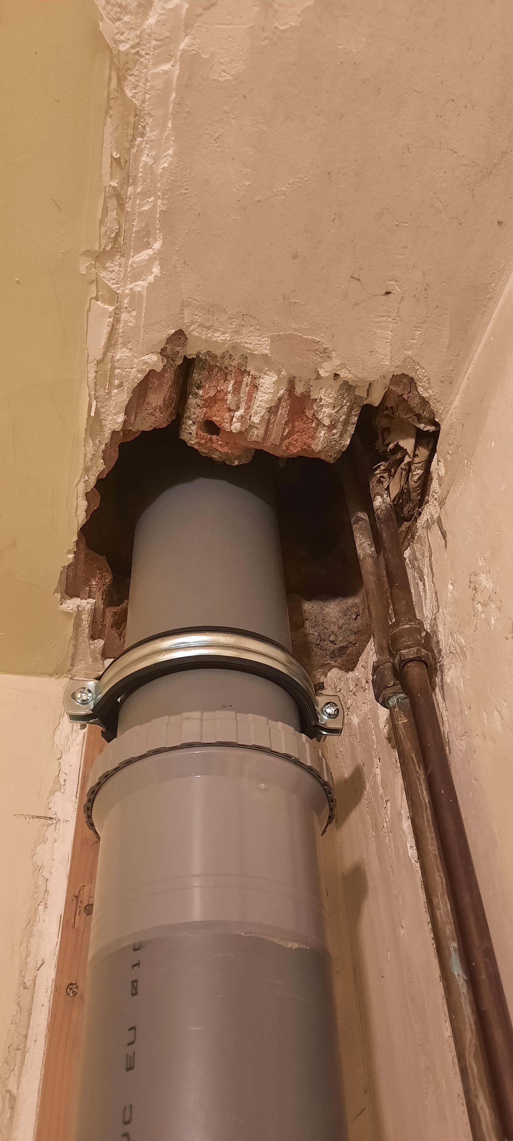

SkippyleGrandGourou a écrit :
Sinon on a refait la descente d'eau (fonte rouillée et piquée -> PVC), vous avez une idée de comment reboucher ça proprement et durablement, tout en restant facilement démontable au besoin (donc sans remplir au mortier) ? Sachant qu'à terme côté plafond ce sera caché par un coffrage (côté sol je me tâte encore).
Pour l'instant j'envisage de faire une fine couche (1,5 cm) de béton côté plafond et remplir à la moumoute (isolant laine de coton), mais je ne sais pas trop avec quoi fermer côté sol…
https://rehost.diberie.com/Picture/Get/r/392431
https://rehost.diberie.com/Picture/Get/r/392432
Pas d'idées ? Fermer avec une autre couche fine de béton, en coffrant avec du carton ? :??:
