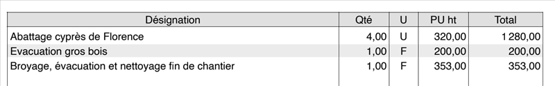

kolian
Posté le 16-05-2025 à 14:51:03  profilanswer
HokutoNoFred a écrit :
500€ ça ma parait vraiment peu cher, et étonnant que ça ne prenne pas en compte la taille de l'arbre.
En région parisienne, j'aimerai un tel tarif...
https://rehost.diberie.com/Picture/Get/r/394785
des arbres qui ont pas loin de 50 ans et positionnés dans des configurations différentes sur le terrain sinon c'est moins drole ^^
