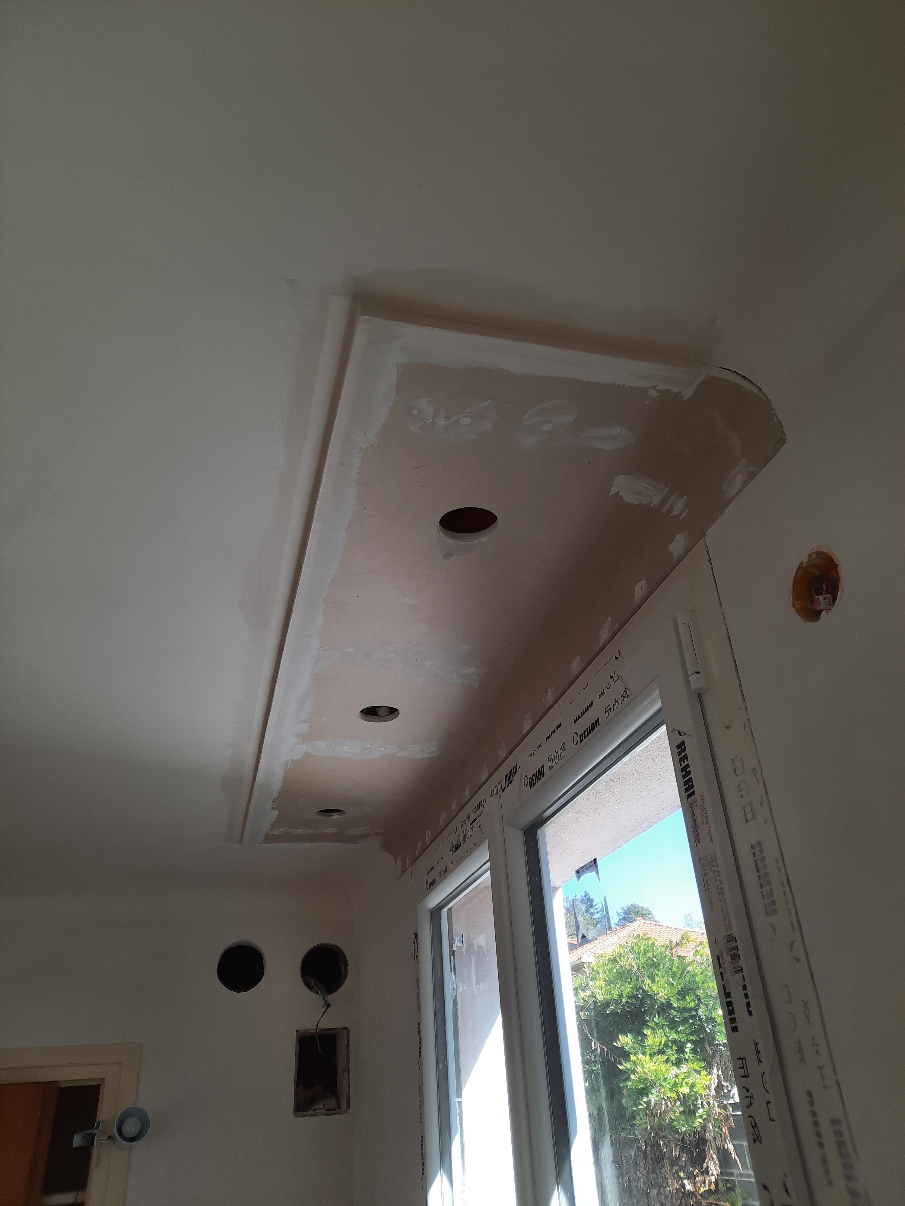

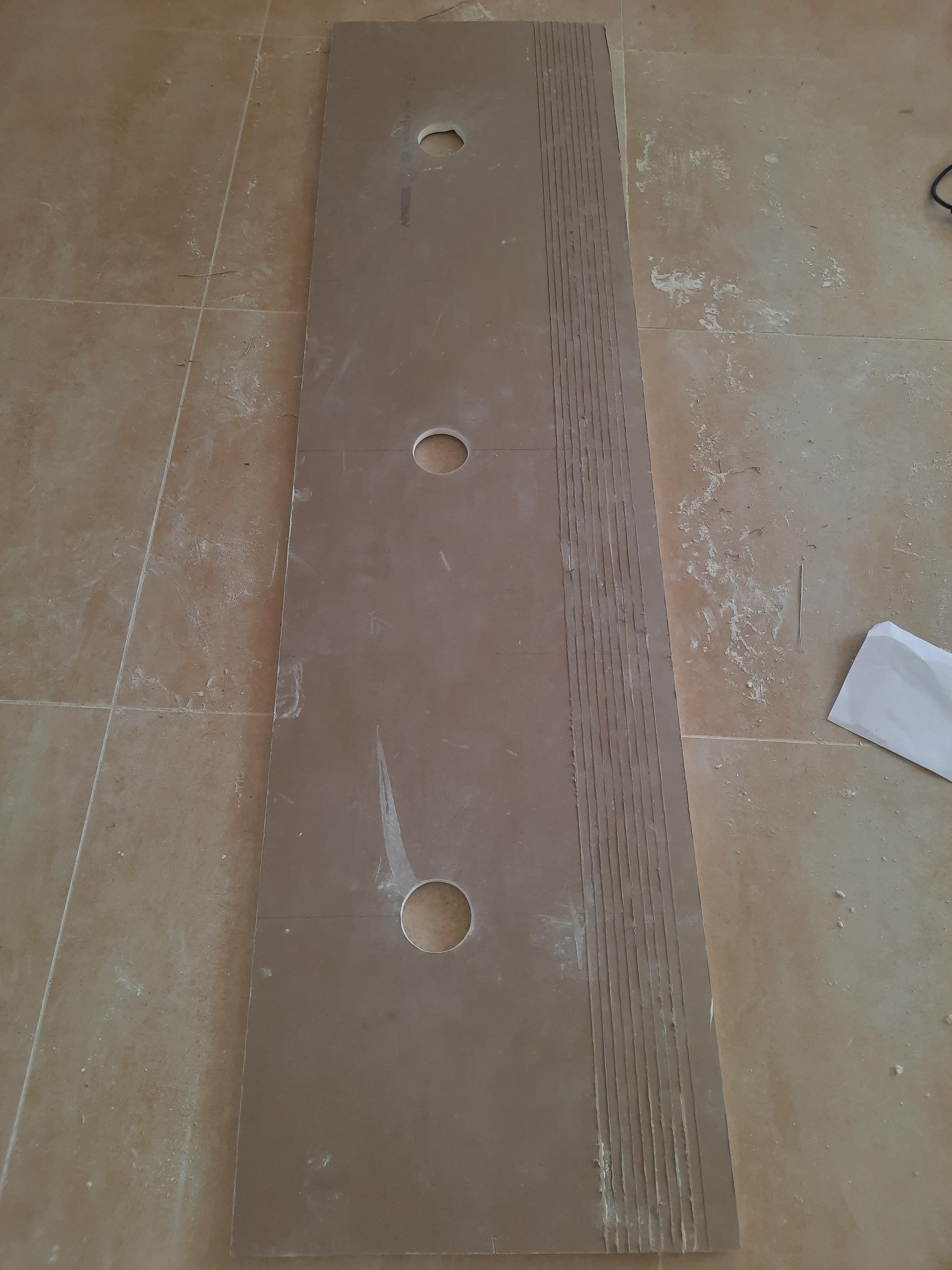

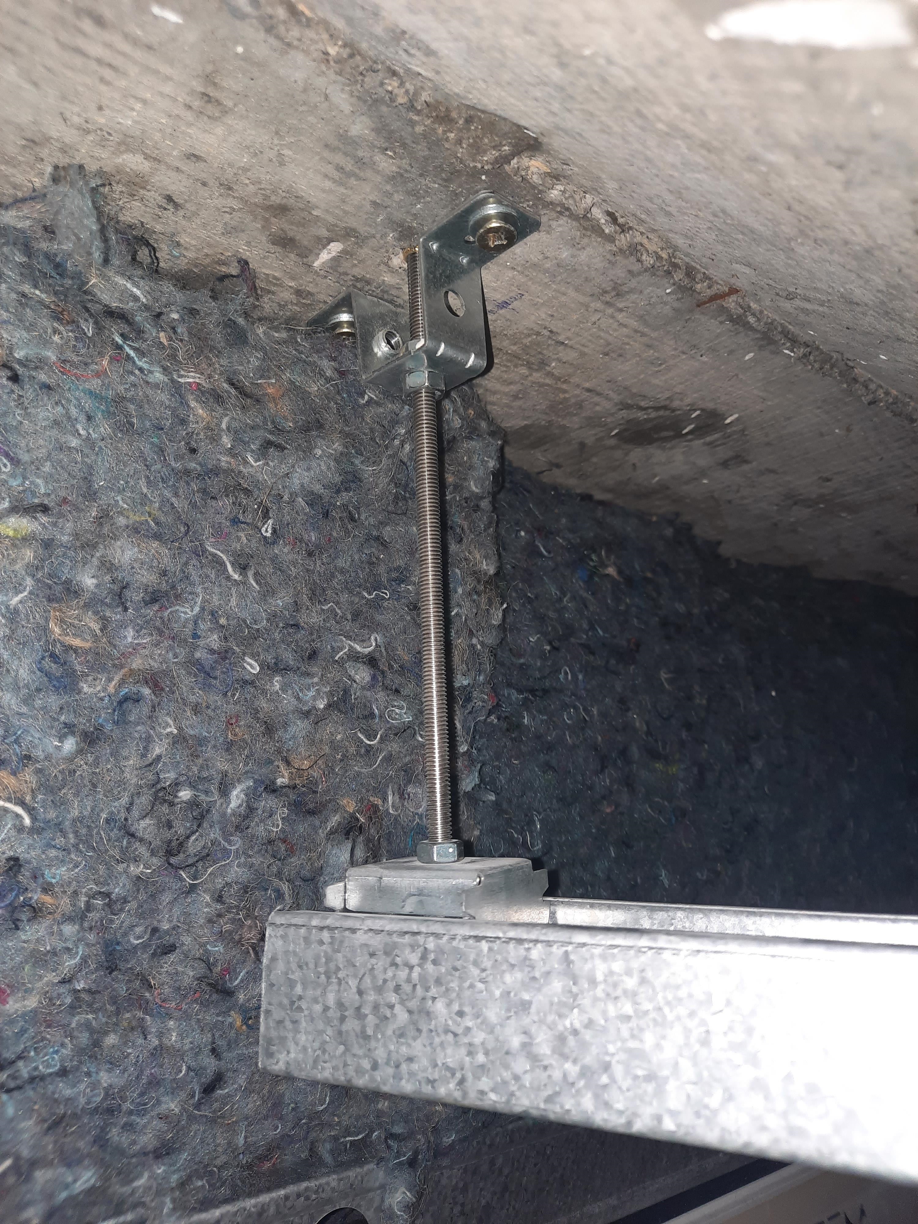

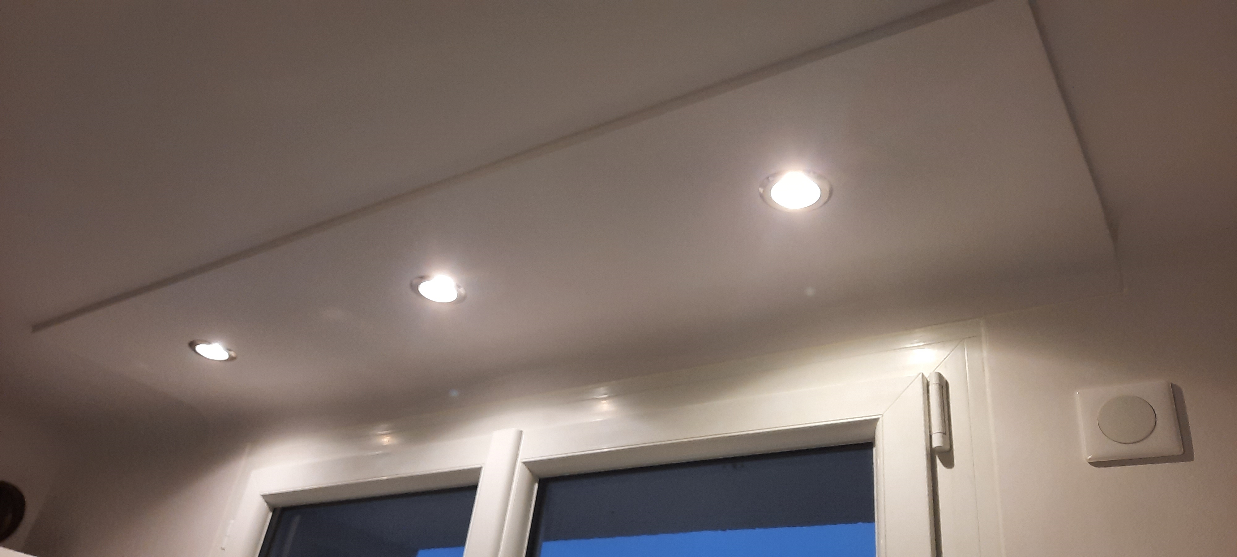

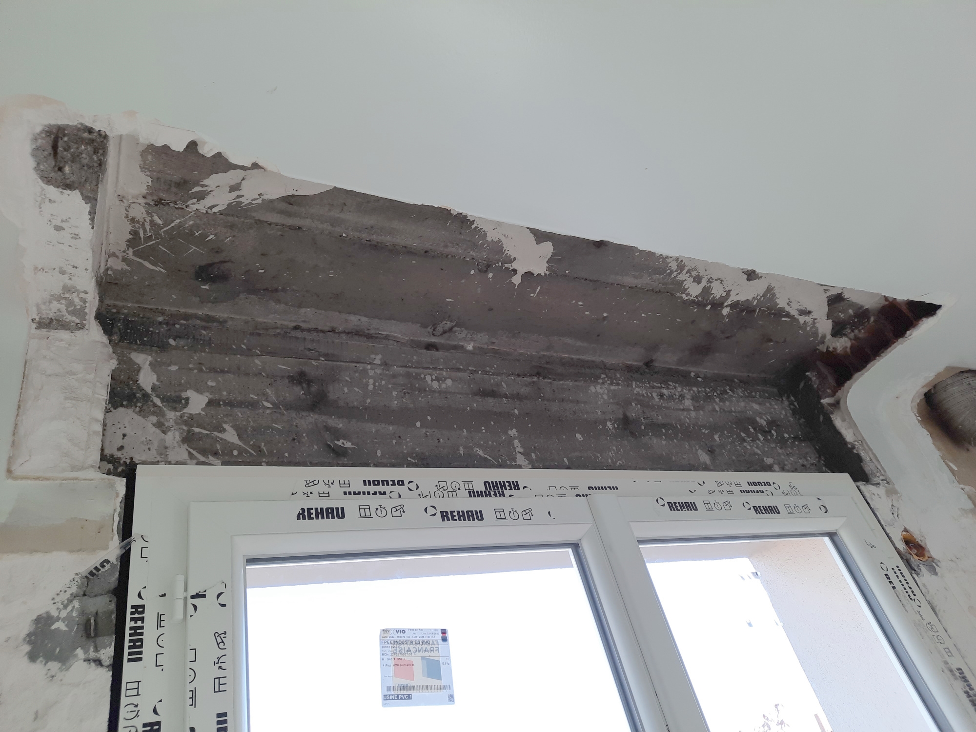

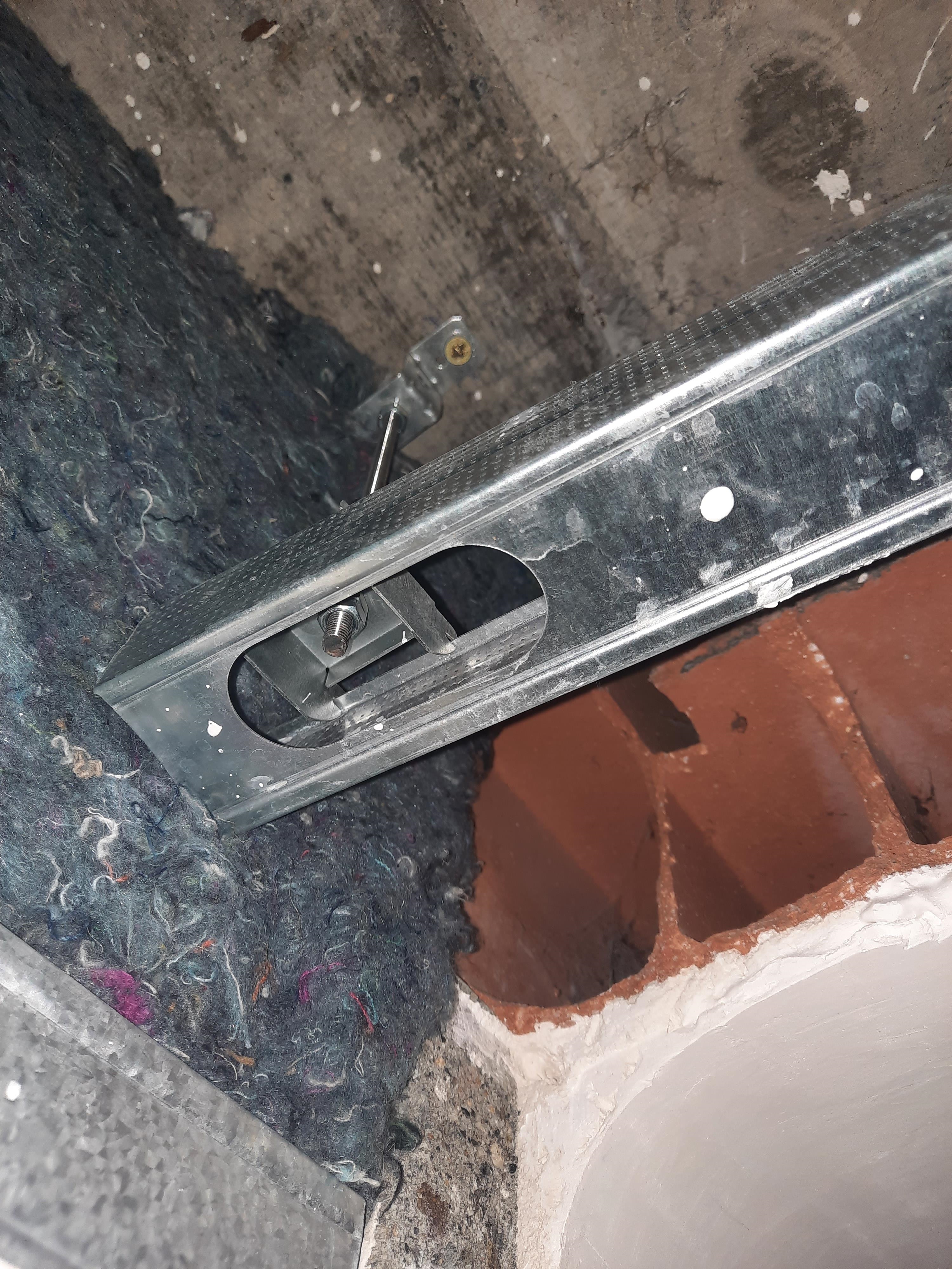

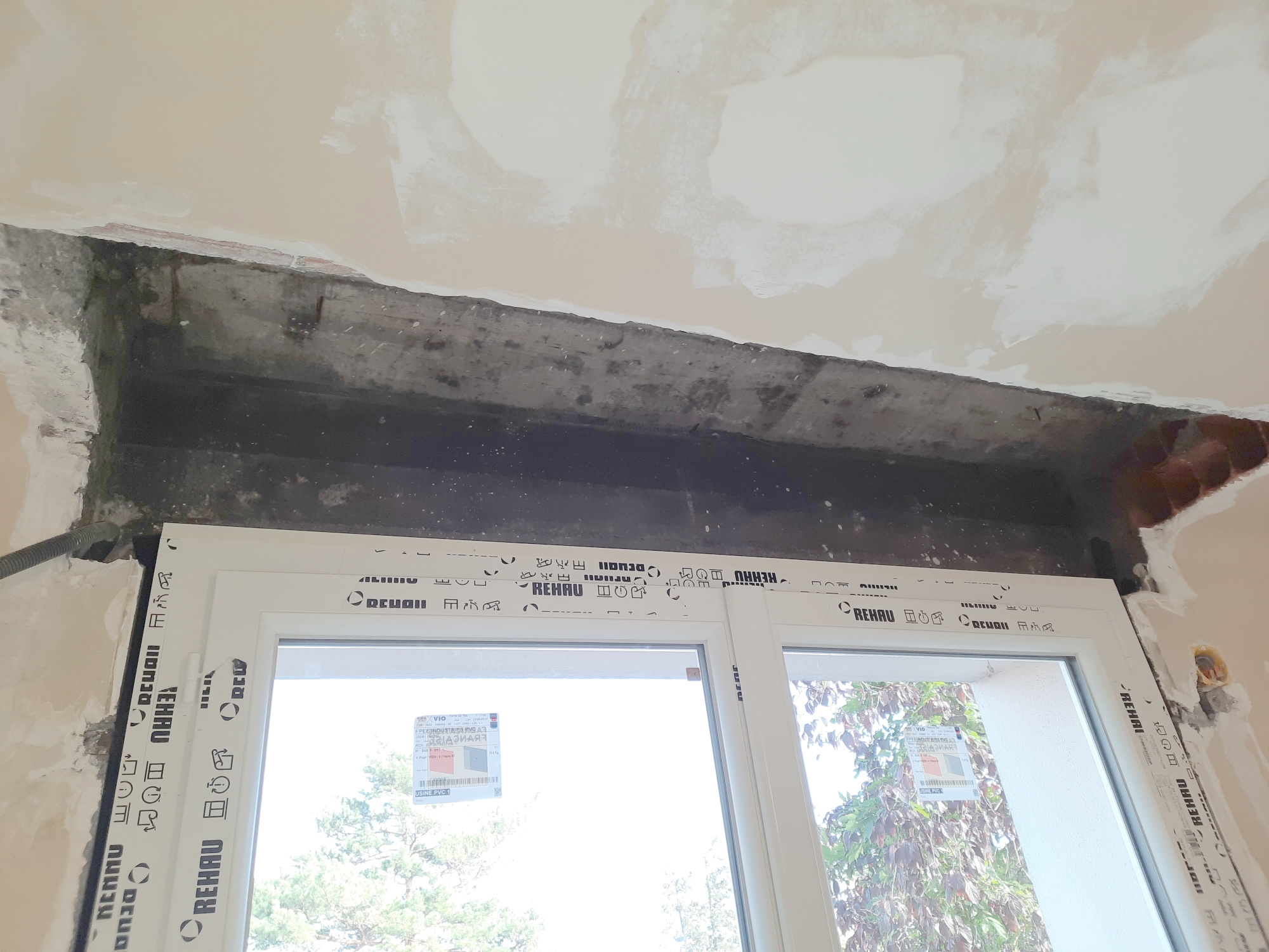

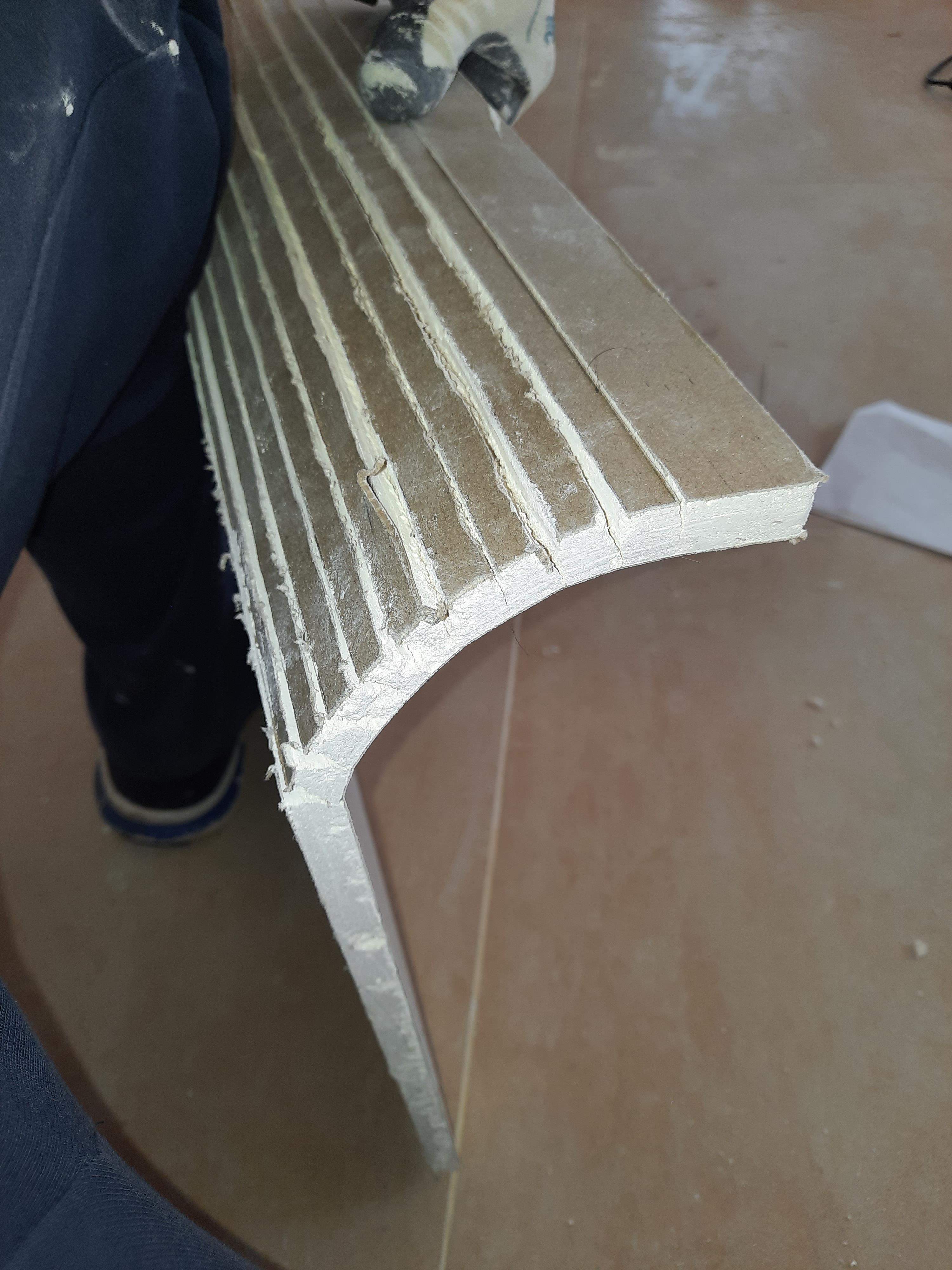

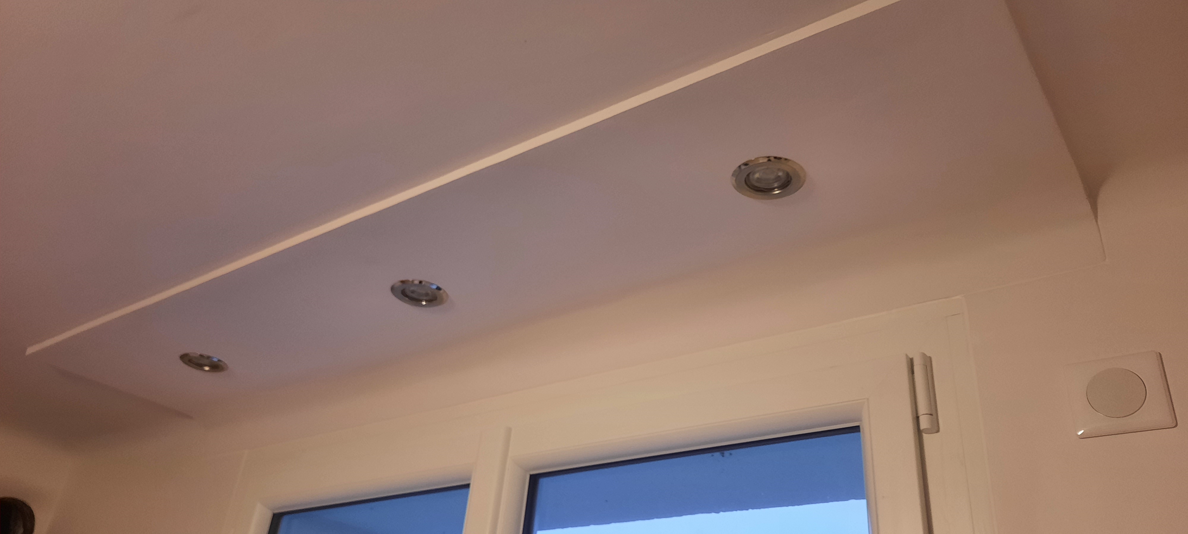

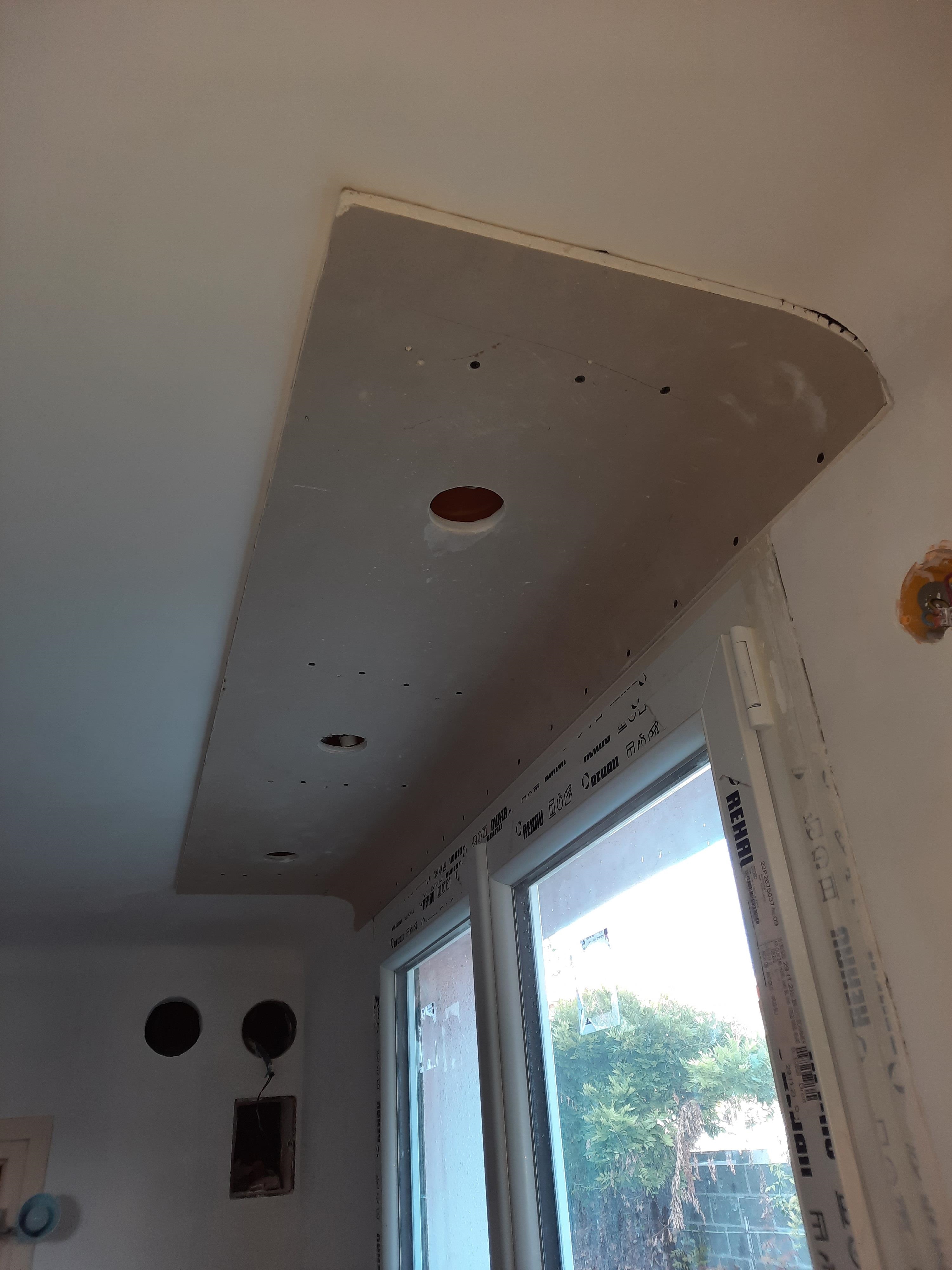

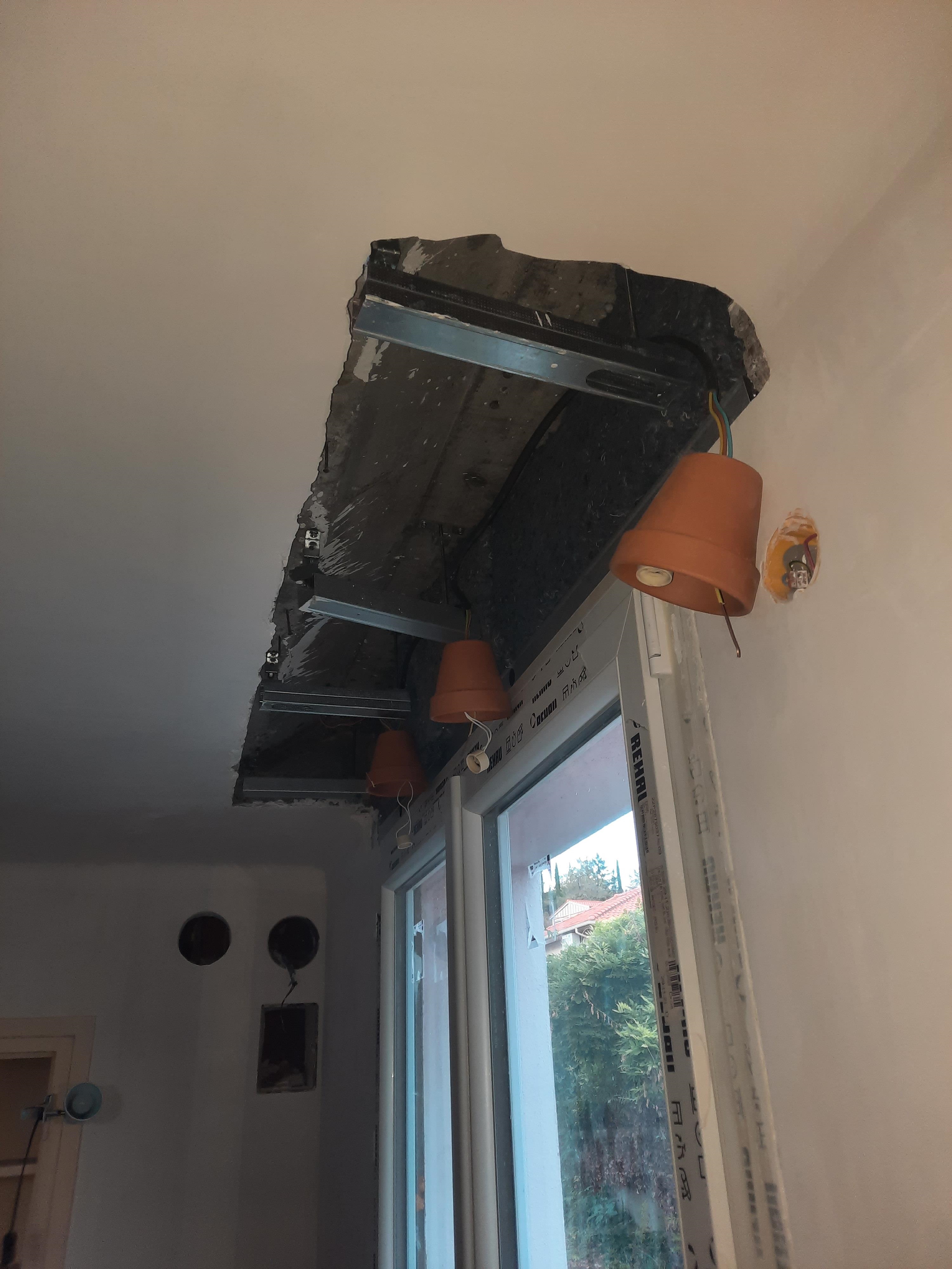

SkippyleGrandGourou a écrit :
J'ai deux fenêtres au-dessus desquelles il y avait un coffrage bois pour l'ancien volet roulant. Après remplacement des menuiseries et dépose des volets et de leur coffrage, ça donne ça [:tinostar] :
https://rehost.diberie.com/Picture/Get/r/97231
https://rehost.diberie.com/Picture/Get/r/97232
Je vais remplir d'isolant et fermer au BA13 (je pourrai tester l'astuce du placo courbé :o ), mais je me pose la question de la fixation : je pense qu'idéalement il faudrait des suspentes pour pouvoir jouer facilement sur la distance aux parois, mais pour fixer dans la dalle béton, je prends quoi comme suspentes ? :??: Et ça se fixe à l'horizontal dans les parpaings ? :??: Quelle(s) alternative(s) ?
Edit : Ah, peut-être avec des pitons de rénovation / pitons d'ancrage et de la tige filetée ?
C'est fini depuis belle lurette, mais j'avais oublié de faire un retour, des fois que ça puisse inspirer quelqu'un. (C'est rempli de laine de coton.)
https://rehost.diberie.com/Picture/Get/r/392428
https://rehost.diberie.com/Picture/Get/r/392427
https://rehost.diberie.com/Picture/Get/r/392426
https://rehost.diberie.com/Picture/Get/r/392425
https://rehost.diberie.com/Picture/Get/r/392424
https://rehost.diberie.com/Picture/Get/r/392423
https://rehost.diberie.com/Picture/Get/r/392422
https://rehost.diberie.com/Picture/Get/r/392429
https://rehost.diberie.com/Picture/Get/r/392430

paracyber
Posté le 04-05-2025 à 22:32:57  profilanswer
beau boulot. ceci étant, deux questions me taraudent :
1/ Pourquoi avoir conservé un décroché avec le reste du plafond ?
2/ Tu as une zone particulière à mettre en éclairage devant ta fenêtre pour y mettre 3 spots ?
Message édité par paracyber le 04-05-2025 à 22:45:08

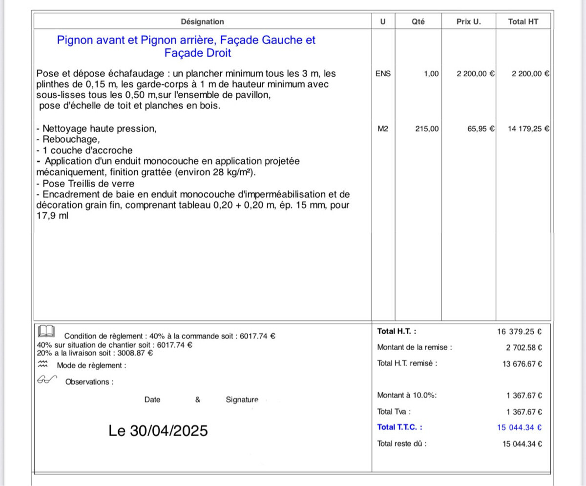

indiana77
Posté le 05-05-2025 à 07:56:12  profilanswer
indiana77 a écrit :
J’avais prévu un budget de 15k€ pour le ravalement uniquement.
Pour l’isolation par l’extérieur, je ne pense pas rester suffisamment de temps dans cette maison pour justifier l’investissement.
Aujourd’hui je suis à 235€/mois Gaz+Elec et 500€ de bois.
J’ai acheté cette maison (DPE D) en 2021, j’ai fait changé la chaudière (1999) par une à condensation et la cheminée ouverte par un poêle à bois.
L’ancien propriétaire venait de faire changer les fenêtres (Tryba) et l’isolation des combles.
J’ai 200m² habitables.
Après plusieurs semaines de devis pour mon ravalement , j’ai pu obtenir le devis à 15k€ en négociant une remise.
L’avantage c’est que la société a pignon sur rue depuis 60 ans et que les avis sont excellents.
Si ça peut servir à d’autres ;)
https://img3.super-h.fr/images/2025/05/05/snapshot_282475249.jpg
Message édité par indiana77 le 05-05-2025 à 07:57:26

SkippyleGr​andGourou
Posté le 05-05-2025 à 12:44:02  profilanswer
1. De peur que ça ne finisse par fissurer aux jonctions entre l'ancien et le nouveau. Là tout est recouvert, aucun risque.
2. Pas spécialement, c'est un plan de travail de cuisine mais pour le moment il accueille micro-ondes, autocuiseur et grille-pain, donc les spots ne servent presque jamais. Mais le décroché sans les spots aurait fait bizarre…

toujours dans ma réflexion pour une ITE
Donc elle sert 3 objectifs
  • intégrer des VR
  • améliorer l'isolation
  • redonner un coup de propre
j'ai un devis pour 25k€ HT pour ~150m² en 160mm LDR.
Ça fait du 167 €/m² effectif, ici on en a eu pour 163 €/m² effectif en 130 mm tarif 2022 (181 €/m² avant remise, négociée car on a fait aussi les menuiseries chez eux), donc à voir en fonction des détails mais ça me semble plus qu'honnête, a fortiori vu la hausse générale des prix.
Digaboy a écrit :
L'isolation des tableaux de fenêtres est en plus à 300€ par fenêtre pour 30mm d'isolant. L'artisan me dit que c'est un ajout qui est difficilement rentable (on est d'accord que ça ne sera jamais rentable mais que ça plombe encore plus le truc) et qu'en plus on aura une légère perte de lumière.
L'avis de HFR ?
perso je suis mitigé car je sais que chaque trou dans l'isolant réduit l’efficacité de ce qu'il y a autour.
Mais je me dis aussi que c'est pas 30mm qui vont changer grand chose.
L'artisan va toujours te dire que ce n'est pas rentable, parce que ça l'emmerde. Ici l'isolation des tableaux (très fortement conseillée par l'audit énergétique) a été facturée 55 € HT/m. Par contre ils l'ont fait en polystyrène, soit-disant que la LdR n'existait pas en 3 cm. La semaine suivante, je passe devant un chantier avec des palettes de LdR de la même marque, même gamme en 3 cm…  :fou:

Strat_84 a écrit :
Grosse bêtise effectivement. Il faut que le mur respire pour éviter les désordres. La peinture au silicate de potassium est adaptée pour ce genre de situation, mais il faut aussi purger tous les enduits/matériaux imperméables en surface du mur, et je ne me représente pas bien ta configuration.
Je vais gratter tout l'enduit / peinture de la zone pour appliquer une peinture qui "respirante" (au silicate de potassium j'imagine), mais avant d'appliquer la peinture, je peux enduire avec un enduit standard pour finition pour rattraper les irrégularités du mur ?
J'essaye de trouver une photo
n°72834937

Posté le 05-05-2025 à 15:17:09  profilanswer
j'ai pas tout pigé, tu as du placo devant ton mur ? Parce que si le placo cloque, ça doit pas être joli derrière  :sweat:
