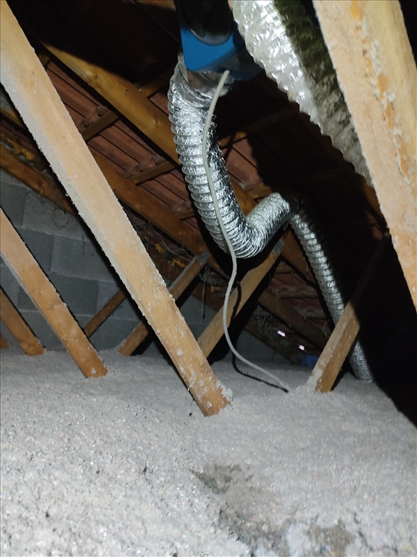

Osx-Wind a écrit :
Oui je suis vachement étonné aussi, mais le bloc est plus haut que toutes les gaines donc je vois pas d'autres explications :(
Pour la charpente, c'est traditionnel bois.
https://rehost.diberie.com/Picture/Get/r/360169
En gris foncé, c'est la ouate trempée, et l'eau vient bien du bloc bleu (d'un endroit qui semble pas hyper prévu pour d'ailleurs, c'est même pas une gaine mal raccordée, c'est au niveau d'un panneau de caoutchouc..)
helmuth a écrit :
Question con, t’es sûr que t’as pas une fuite des tuiles qui tombent sur la VMC?  :o
Heu sinon tout simplement de la condensation , t'aspire de l'air chaud  et ça arrive dans un environnement froid (combles pas aménagé , au dessus de la dernière couche d'isolation (ouate) , suffit qu'il y'ai un coude dans la gaine, l'eau stagne et déborde quand il y'en a trop, ça doit arriver principalement en hiver donc.
si c'est ce cas, il faut soit isoler les gaines ou les remplacer si l'isolation des gaines est inefficace, nettoyer l'intérieur des gaines, ou les remplacer , car les poussière s'agglomère, et peuvent s'empêtrer dans le moteur et réduire la durée de vie de ce dernier.
Sinon effectivement ce serait pas de bol mais faut voir si il n(ya pas une fuite au dessus de la VMC (avec le ptit risque de cours jus d'un appareil électrique sur lequel on balance de la flotte) .
Breff , une VMC simple flux c'est pas cher, si t'as un dute que l'installation actuelle est vieillote => poubelle et repars sur du neuf, ce sera + secure.
n°72396726
rappa
noob fever
Posté le 14-02-2025 à 17:19:36  profilanswer
Et pas de coude. Il faut que ce soit en pente continue.

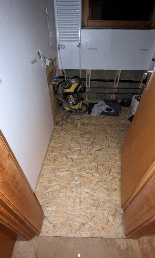

gloinfred a écrit :
Je pense qu'en rajoutant 10 ou 12 couches de pvc/solives/osb/BA13/wedi/carrelage ça devrait etre mieux. :o
Plus sérieusement :
- pour moi la mousse expansive c'est une connerie digne de honteux bricolage => comme elle ne reposera sur rien, il n'y a pas de raison que ça fonctionne.
- ton artisan a placé le revêtement mural avant le revêtement de sol. => C'est complètement con car une goutte qui ruisselle sur le mur va arriver sur un joint et pas sur une matière étanche
Perso je me méfierai de tout, parce que ça ressemble bougrement à du travail de cochon...
On se méfie de tout et heureusement, il nous a habitué a ce genre de conneries. :(
Cela étant, sous les dalles PVC murales on a des plaques hydrofuges (https://www.swisspor.com/ch-fr/panneau-de-construction-long?redirect=true), et a la jonction mur/sol on aura des plinthes donc ça ne devrait pas trop craindre.
ryoo a écrit :
Questions me viennent à l'esprit :
- Quel est l'entraxe entre tes solives ?
- Dans quel sens est posé l'OSB ?
- Est-il en appui sur toutes les solives ?
- Quelle épaisseur pour l'OSB ?
- 60 cm
-  Voir photo :
https://zupimages.net/up/25/07/5wyl.png
- Non est c'est bien le problème (voir l'image avec les solives numérotées)
- 15 ou 18 mm
gwa a écrit :
Passé le couinement, les raccords de la nate d'étanchéité ont été collés au silicone ?
De mémoire, c'est application de résine + pose de bande + 1 à 2 nouvelles couches de résine...
La il a utilisé un kit durabase, avec cette colle :
https://www.hornbach.ch/fr/p/colle- [...] /10325492/

ryoo
Posté le 15-02-2025 à 09:30:14  profilanswer
acualyisdolan a écrit :
Merci à tous !  :jap:
- 60 cm
-  Voir photo :
- 15 ou 18 mm
- Entraxe de 60cm = OSB 22mm.
- Cest moi ou c'est posé parallèle aux solives ? L'OSB devrait être perpendiculaire normalement.
Pour moi y a rien qui va, ça me surprend pas que tu aies un sol flexible :sweat:

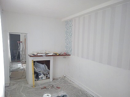

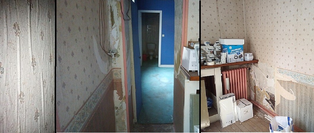

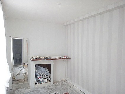

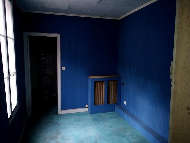

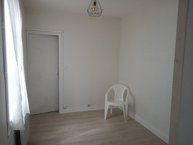

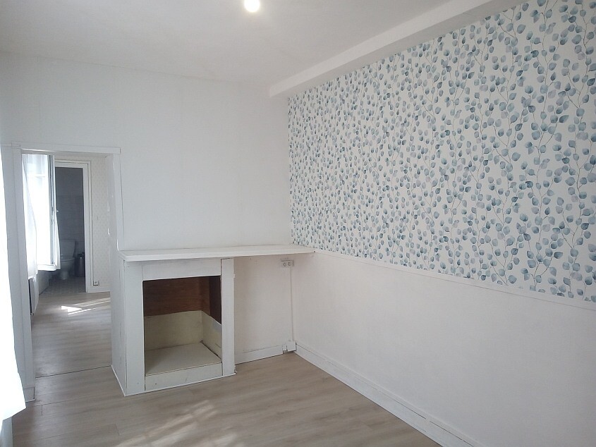

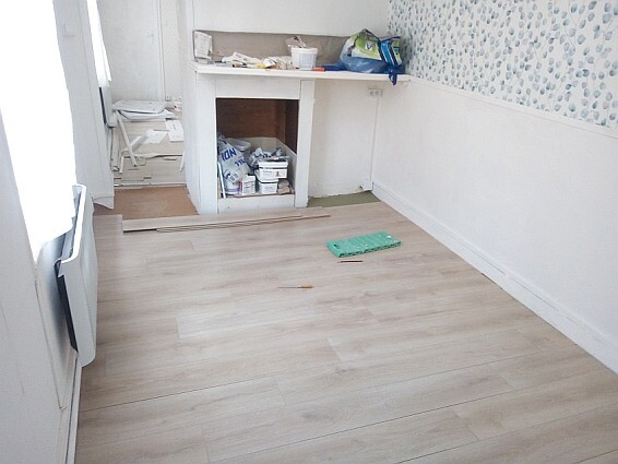

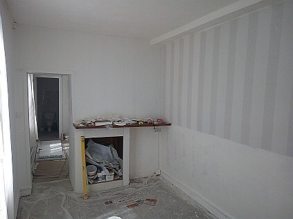

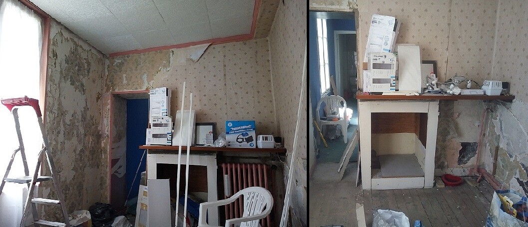

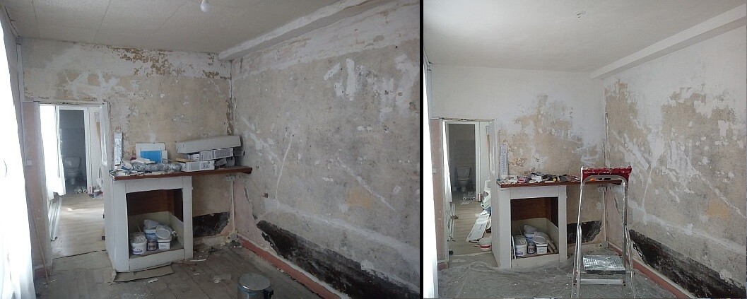

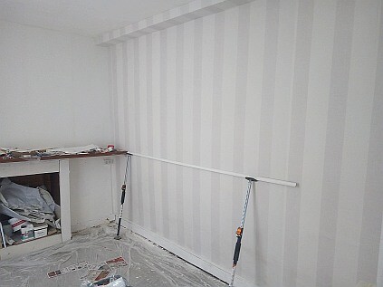

Posté le 16-02-2025 à 21:32:14  profilanswer
Puisqu'on parle papier-peint (sur le topic voisin du bricolage), voici un compte-rendu de la rénovation d'une petite pièce de 4m x 2,2m :
https://img.super-h.fr/images/2025/02/16/7ec43549e94c63ae5eafde49afd5a7e9.jpg
C'était la photo de l'agence immobilière.
https://img.super-h.fr/images/2025/02/16/cd39cdad2f99a5981b0d1df1c1135031.jpg
En fait, le papier avait d'immenses bulles d'air et étaient passé par endroits à cause des rayons du soleil.
Les fils électriques dataient d'Edison avec des gaines en coton.
Il manquait du papier peint dans le coin du radiateur.
https://img.super-h.fr/images/2025/02/16/b5b95f616c2f7a6eae904c2e6dcc351c.jpg
Le plafond était en plaque de polystyrène.
Je refais l'électricité.
J'enlève le radiateur et les tuyaux d'eau, car j'enlèverai aussi la chaudière qui avait explosé avant que je n'arrive.
https://img.super-h.fr/images/2025/02/16/2c48d0a8537a0e5de530c646ac94df38.jpg
J'enlève toutes les couches de papier peint.
J'enlève les plaques du plafond.
Je rebouche et régularise les surfaces.
Je repeins le plafond et les murs en blanc.
https://img.super-h.fr/images/2025/02/16/90e49f382be7dd9b6fed73dd2e8d6834.jpghttps://img.super-h.fr/images/2025/02/16/a090d58b4193b8dce88beb72ab15a069.jpg
Je choisis un papier peint avec des bandes.
Mais la pièce est très étroite, environ 2,20 mètres.
Ca fera moins oppressant en divisant le mur en deux parties, horizontalement.
https://img.super-h.fr/images/2025/02/16/888e87789c6e83bb06a5f7e8357b2f3e.jpghttps://img.super-h.fr/images/2025/02/16/0b868ced3029ad2357cea6af9052c742.jpg
Je peins la moitié inférieure du papier peint.
Mais ça ne me satisfait pas vraiment.
Alors, je prends le pari fou, de mettre un autre papier peint.
Il représente des végétaux. Il donnera l'illusion d'un jardin derrière le mur.
https://img.super-h.fr/images/2025/02/16/503e9d3b884388865379b66a38ccd0a3.jpg
J'installe un radiateur électrique, alimenté par des nouveaux fils électriques bien dimensionnés.
Le parquet d'origine pouvait être conservé, mais il aurait fallu faire un très gros travail de ponçage.
Je pose une sous-couche au sol, et je mets du stratifié.
https://img.super-h.fr/images/2025/02/16/e1c485aba08678962289473a6df14b2f.jpg
Et voilà, le résultat quasi-final (il reste à améliorer le mobilier du fond).
J'ai réalisé cela tout seul (ainsi que la rénovation de l'autre pièce etc.) en prenant plusieurs mois.
https://img.super-h.fr/images/2025/ [...] d5a7e9.jpg
https://img.super-h.fr/images/2025/ [...] f14b2f.jpg
Franchement super! C’est quoi ton radiateur? Et le cube du fond c’est une cheminée? Y’a pas de conduit?
Message édité par helmuth le 16-02-2025 à 21:48:24
Merci. C'est un radiateur ordinaire moderne, de type grille-pain.
C'était sûrement une cheminée. Je n'ai pas vu de conduit. Je pense qu'il avait été rebouché avant moi.
Pourquoi l'avoir laissé ?
Gros +1, en 18mm l'entraxe max c'est 50 et en 15mm c'est 44.

Dans la foulée, voici la rénovation de la pièce d'à côté :
https://img.super-h.fr/images/2025/02/17/6a36630eaeb832744cb05482554bd205.jpg
Au début.
La feutrine sur les murs et la moquette au sol étaient gorgées d'humidité et de moisissures  :ange:
https://img.super-h.fr/images/2025/02/17/002083f46ea24b323202d1d63e20b271.jpghttps://img.super-h.fr/images/2025/02/17/cbd98da709d2d10519a72213f1406523.jpg
A la fin. Avec le papier peint qui va bien avec le lustre :sol:
Donc la il me répond qu'il a mis 2 couches de 15mm chzcune donc c'est ok.
Pour le sens il m'assure que c'est croisé. Je ressort de vieilles photosdfe la première couche et difficile a dire.
La je crois bien que je l'ai vexé :
1) Epaisseur de plancher
Il y deux planches une sur l’autre pour faire 15 mm x 2 = 30mm d’épaisseur et non pas 15 mm !
Nous avons collé et fixé ces deux planches l’une sur l’autre pour avoir une épaisseur hautement résistante.
C’est un détail oublié par vos conseillers. Nous souhaitons corriger les petits défauts naturels dans un chantier,
mais il faut le faire cela d’une manière sereine.
Les solives sont sous le plafond plat de la salle de bains et toute la surface était remplie d’isolation de 2 cm
d’épaisseur hautement résistante à la compression. L’ancien plancher était posé uniquement sur l’isolation,
puis vissé sur le plafond et les solives.
A cette endroit nous avons placés 4 planches supplémentaires entre l’isolation et fixé avec des vis. Le tout à la
même hauteur. Nous n’avons pas laissé de vide dans la couche entre plancher et plafond de la salle de bains.
Il n’y a pas de vide possible.
Solutions que nous proposons :
Faire les fixations nécessaires pour éviter des vibrations du sol des manières suivantes :
1) Fixation supplémentaires (vis, clou, agrafe ou autre) depuis le haut à l’étage.
2) Fixation supplémentaires (vis, clou, agrafe ou autre) depuis le bas du rdc.
3) Création de petite ouverture et injection de mousse expansive de fixation depuis le haut à l’étage.
4) Création de petite ouverture et injection de mousse expansive de fixation depuis le bas du rdc.
Les variantes 1 et 2 sont les plus rapides et sans destruction de quoi que ce soit.
Les variantes 3 et 4 sont aussi faciles, mais il faut un petit trou.
Nous nous sommes renseignés auprès des fabricant avant de faire les travaux pour minimiser les risques
d’erreur. Nous souhaitons vous aider a terminer correctement la salle de bains et voulons faire cela
correctement. Veuillez nous laisser faire terminer le chantier correctement.

Donc une sorte de maître d'œuvre si je comprends bien.
Mais tu lui as signalé qu'il y avait des problèmes avec cette personne ? Normalement quand il y a trop de problème avec une entreprise le maître d'œuvre arrête de bosser avec.
Ça m'étonnerait même pas que tu vois juste avec ta théorie du stock pas cher.
Maintenant que j'y pense dans ma précédente maison l'ancien proprio avait fait un montage similaire mais il y avait un entraxe de 50cm entre solives, une couche d'OSB 22mm et une couche d'aggloméré en 22 ou 24mm (chaque couche étant perpendiculaire à son support).
D'ailleurs sur une des premières photos que tu as posté il me semble que l'OSB a été posé de manière à s'éviter le plus de découpes possible (dans la longueur face à la porte et dans la largeur au fond de la SDB) de ce que j'ai vu sur le téléphone.

Je penche aussi pour la théorie de la fin de stock en 15. Croiser l'OSB ne sert à rien car les dalles sont prévues pour travailler dans un certain sens. Le doubler a dû apporter un peu plus de rigidité, mais ce n'est clairement pas dans les règles de l'art et je suis incapable de me prononcer sur le gain par rapport à un 22mm
