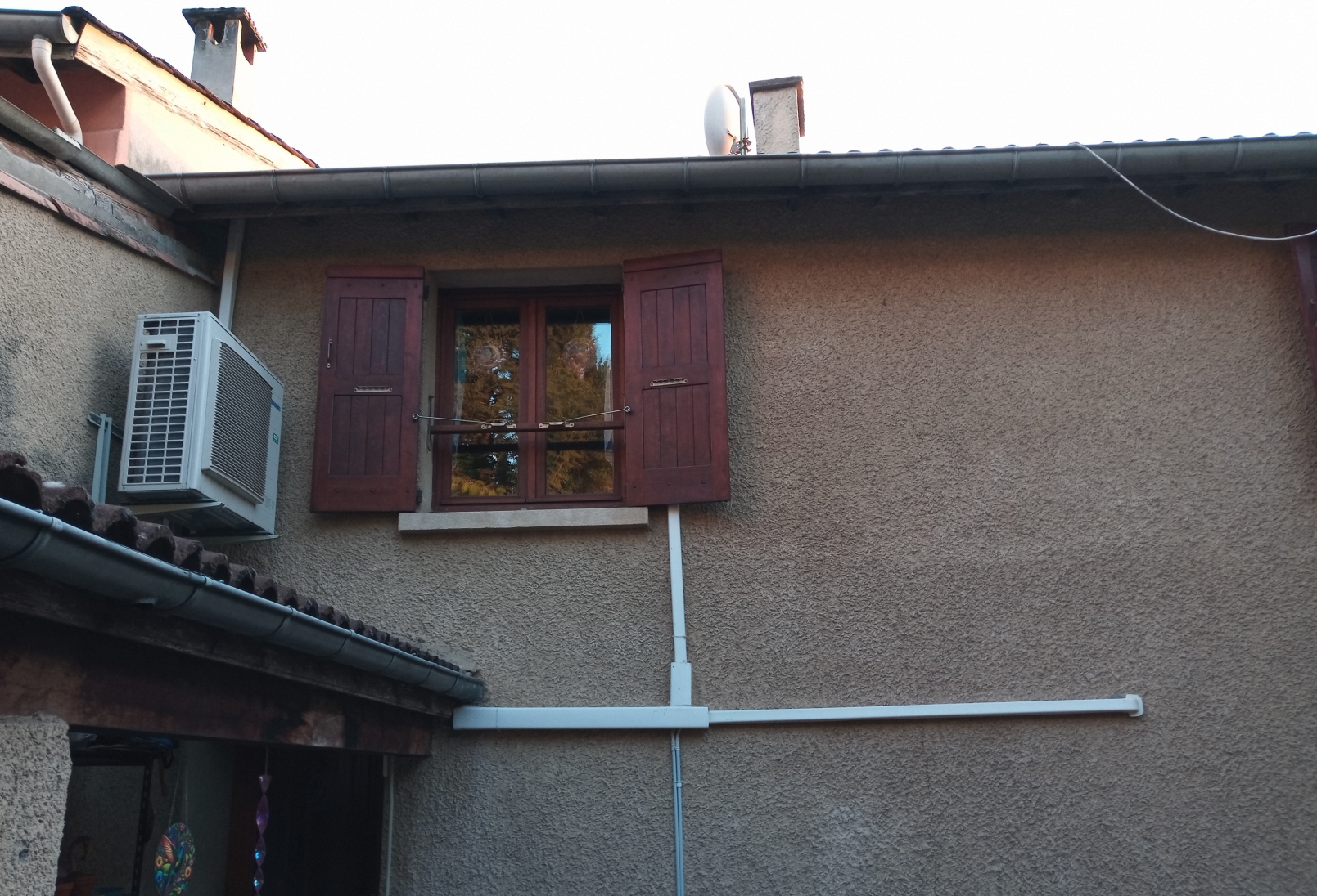

Vous vous souvenez de ma goulotte "pas exceptionnelle" pour ma clim...
Je viens de visiter une baraque pour ma bellesoeur et ma goulotte vient de gagner 10 points de charisme :bounce:
https://rehost.diberie.com/Picture/Get/r/436610
L’horreur
Ça manque de scotchoranj et de coulures de Sikaflex pour le sans-faute [:thoulisse_bernard:1].

thoulisse_bernard a écrit :
Le vrai HB c'est sans goulotte hein
Entre pas de goulottes et une goulotte de travers, j'hésite :D
Quand on veut on peut, quand on peut on doit" © Bonaparte
C'est quand-même le principe du cache-misère, avec un truc encore plus moche et moins pratique que s'il était nu :D.
