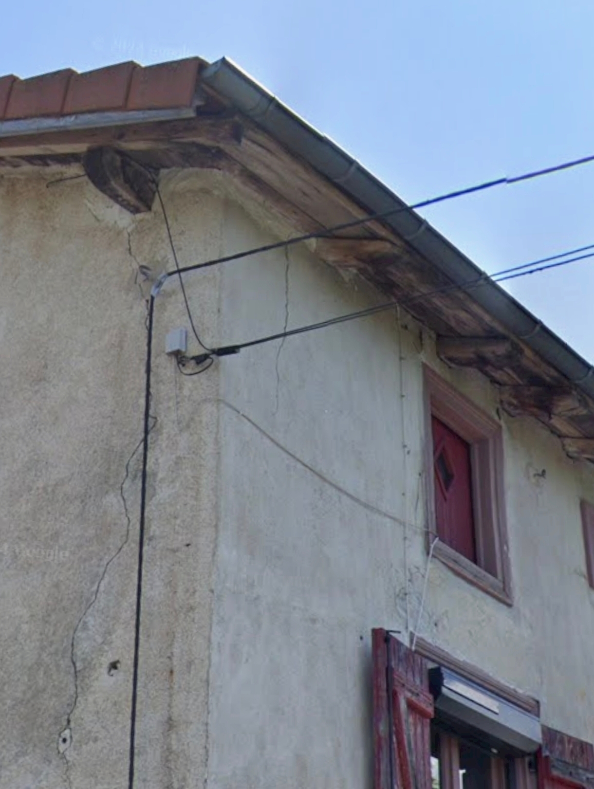

libussa a écrit :
Il va probablement devoir refaire un trou dans la façade, sauf si ya une gaine avec de la place.
Peuvent-ils faire passer la fibre par la gaine qui contient déjà le câble téléphonique ?
(Dans une situation idéale d’une gaine à peu près en ligne droite entre poteau et maison et dont les techs orange n’ont eu aucun mal à faire passer ce câble téléphonique.)

n°73589661
libussa
Posté le 26-09-2025 à 18:00:29  profilanswer
c'est possible oui, comme indiqué il faut suffisamment de place
dans le cas de lignes enterrées c'est ce qui se fait, on passe par les fourreaux (grosses gaines) du téléphone
Message édité par libussa le 26-09-2025 à 18:01:08
n°73589666
flash23
Fin de race brainwashée
Posté le 26-09-2025 à 18:01:46  profilanswer
Dans une gaine verte, ça passerait ?
Ça me paraît assez étroit.
« Pourvu que c’était du lubrifiant. »
n°73589669
libussa
Posté le 26-09-2025 à 18:02:30  profilanswer
"de la gaine verte" c'est pas vraiment un standard :o ça dépend du diamètre
n°73589670
flash23
Posté le 26-09-2025 à 18:03:15  profilanswer
Ah merde.  :o
Je vais mesurer, je reviens…

Roger01
Posté le 26-09-2025 à 18:06:47  profilanswer
flash23 a écrit :
Ah merde.  :o
La fibre c'est assez petit. Pour l'installation en général, ça passe par le même endroit que la ligne télécom, sauf bien sur cas complexe ou autre.
Tu peu également demande au technicien de le poser à un endroit précis et si ça passe sous terre, démerde toi pour trouver déjà le chemin chez toi, toi même :o
Le problème n'est pas tellement la fibre en elle même, mais ça sera la qualité du technicien qui va venir chez toi. Et là...  :o
n°73589699
flash23
Posté le 26-09-2025 à 18:12:38  profilanswer
4 cm Ø extérieur
3,5 cm Ø intérieur
Et le câble téléphonique qui passe à l’intérieur actuellement : Ø 0,6 cm environ
Alors oui ils peuvent, et de toutes façons d'ici quelques années Orange va démonter tout le réseau cuivre... Donc tu peux faire de la place en virant le fil de cuivre pour y mettre la fibre... Le fil téléphonique peut même servir de tire-fil.  :whistle:

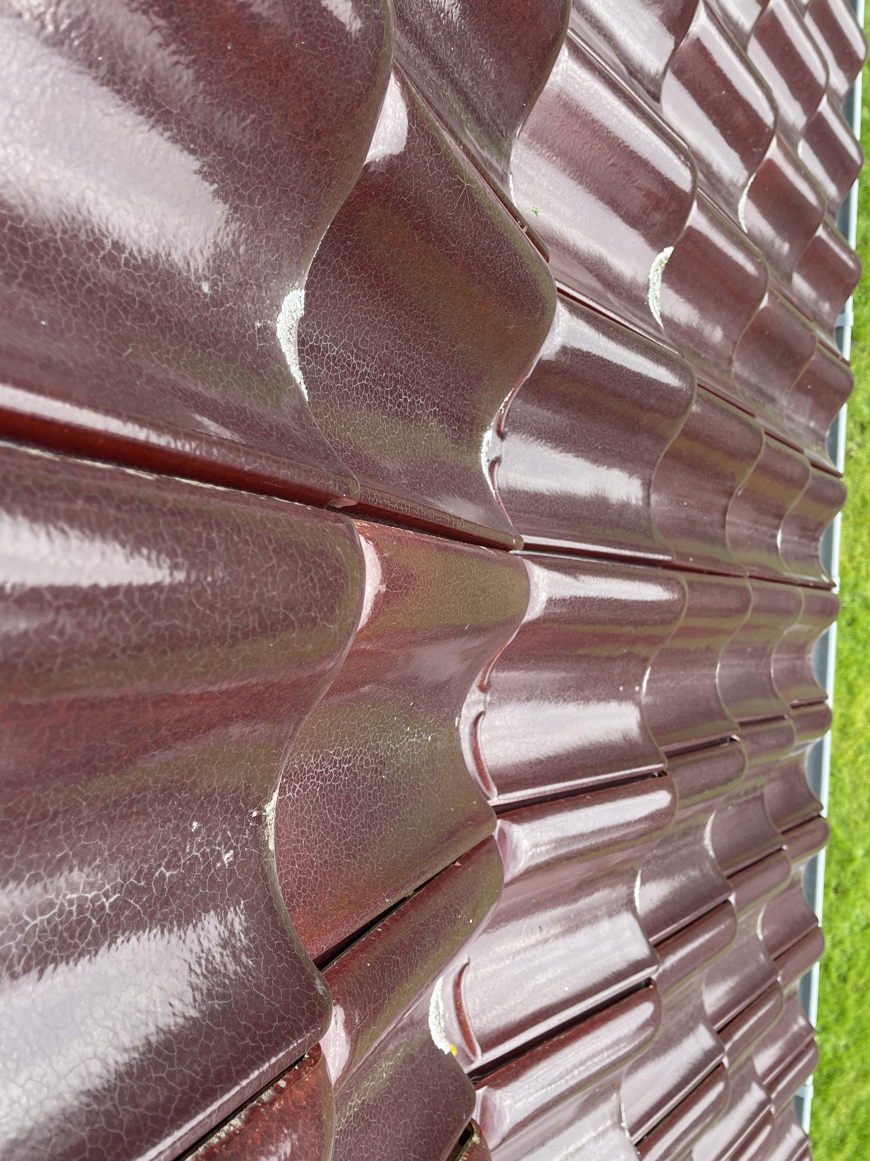

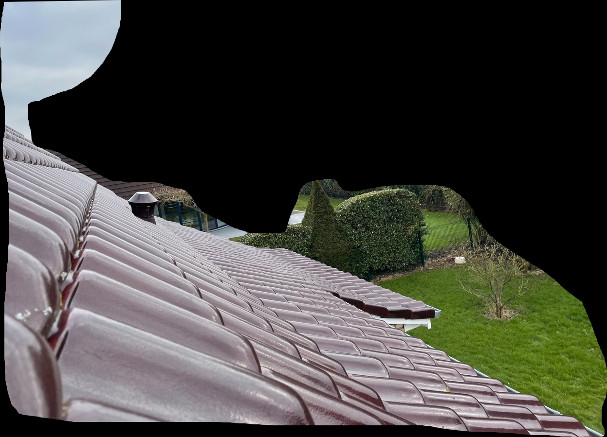

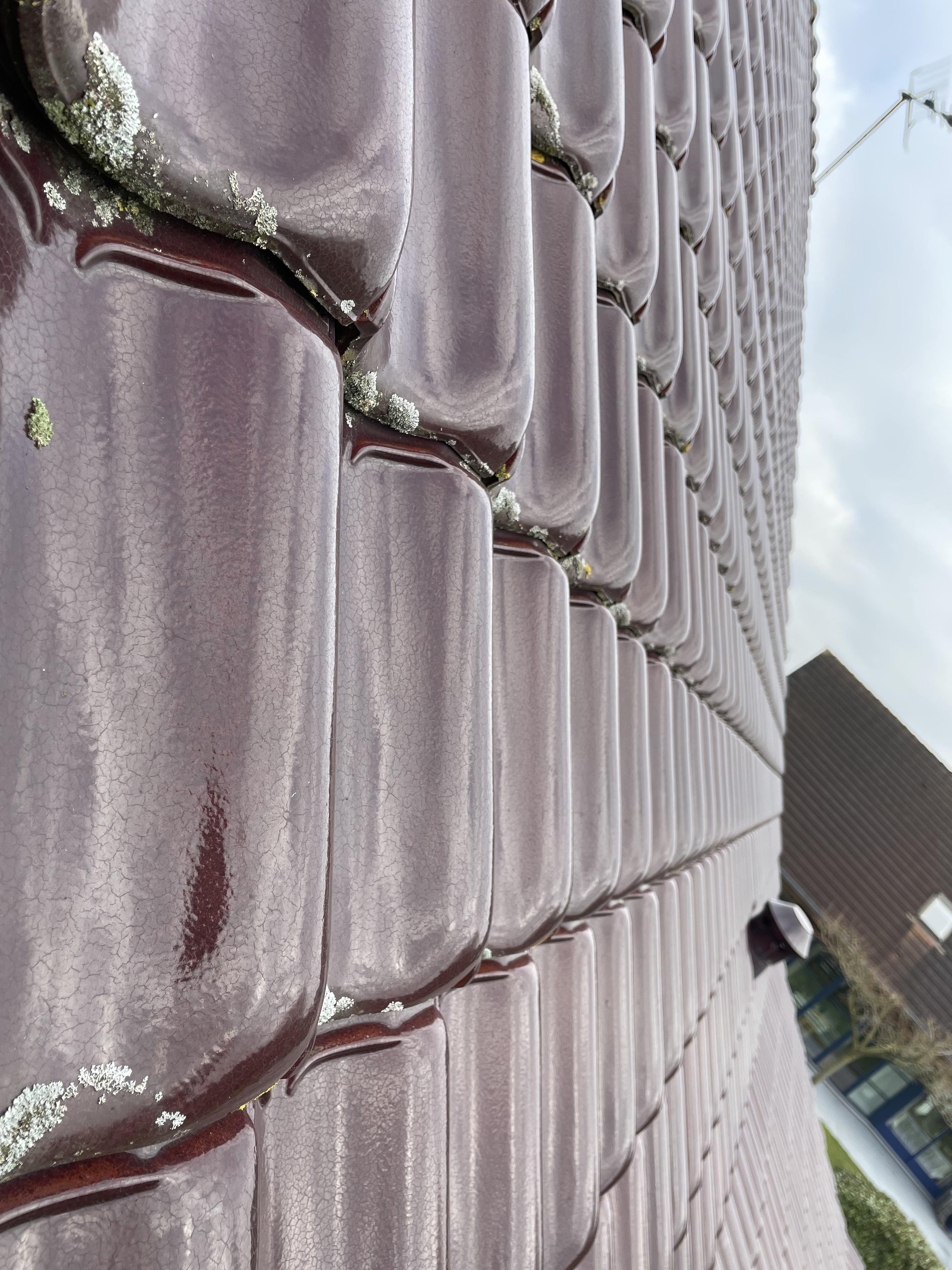

abdoskro a écrit :
Ah oui non, j'ai fait de l'aéraulique à l'école je ne suis pas fou [:ocolor]
J'ai l'impression qu'elles sont couleur "bordeaux" je dirai ; terre cuite pour la matière. J'ai dans le garage du SIKA pour nettoyer la mousse depuis un moment que je dois le faire :o
La toiture a 25 ans.
https://rehost.diberie.com/Picture/Get/r/435654
https://rehost.diberie.com/Picture/Get/r/435655
https://rehost.diberie.com/Picture/Get/r/435656
C'est pas une résine qui a été mise en plus ?  Si c'est le cas, ce type de résine ne dure pas très longtemps (moins de 10 ans), on voit d'ailleurs que ça craquelle déjà ...
Quand on veut on peut, quand on peut on doit" © Bonaparte
n°73592532
carbon38
Dead Rabbit! :o
Posté le 27-09-2025 à 13:45:05  profilanswer
Perso, un toit aussi nickel que ça, je signe de suite  :love:
Prend alors les gars qui font du porte a port. Ils vont te karcheriser à haute pression tes mousses et ensuite te vendre de la résine pour combler les pores. Ça sera nickel ... un temps.

Ça ressemble pas à ça, la résine colle entre les tuiles C'est des tuiles émaillées  vernissées là; l'enfer quand tu montes

Bon je suis enfin monté sur le toit.
Quelques bout cassés ici et là. J'ai remplacé celle fendue, et j'ai viré la tuile à douille de la vmc. Du coup je songe à faire passer la conduite d'évacuation de la vmc par la cheminée qui n'est pas utilisée, pour éviter de remettre une nouvelle tuile à douille, bonne ou mauvaise idée ?
Les tuiles ont un très gros grain, redland double romane, c'est marqué "marque déposée breveté SGDG", comparé à celles qui étaient dans le garage quand j'ai acheté la maison, qui sont lisses, sans la mention "breveté", peut être des tuiles plus récentes ?
https://i.ibb.co/M5MzLmtR/IMG-20250927-165051.jpg
https://i.ibb.co/nq9NGq7g/IMG-20250927-161137.jpg
https://i.ibb.co/jZzF5CPc/IMG-20250927-165324.jpg
https://i.ibb.co/BKHwL7D4/IMG-20250927-165413.jpg
Pensez-vous qu'il faille changer celles abîmés sur le côté comme ici :
https://i.ibb.co/Z6w4CNNC/IMG-20250927-165359.jpg
Nan mais ça a pas la gueule d'une résine je trouve, c'est trop uniforme/propre.
