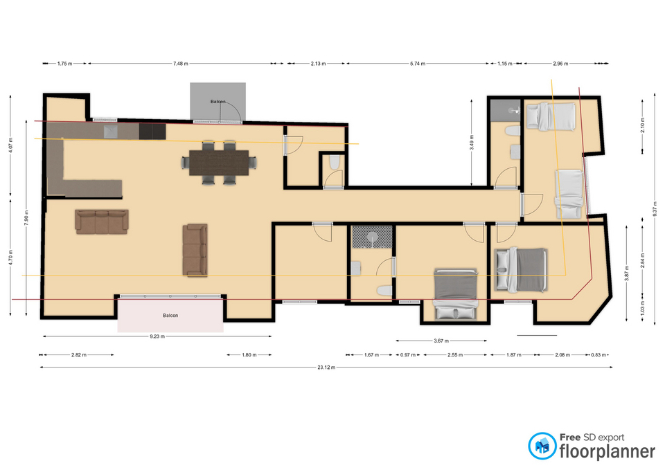

Hello
J’ai extrapolé un plan sur la base d’une cote connue et je me suis amusé avec floor planner
Ca donne un premier jet
https://img3.super-h.fr/images/2025/09/25/snapshot_16807650171a1be82e145.jpg
La salle de jeu a disparu au profit d’une buanderie garde manger
J’avais fait un premier plan avec une arrière cuisine tout à gauche mais ça mangait 1,75 m de sur la zone salle à manger
n°73581394

Posté le 25-09-2025 à 11:42:02  profilanswer
La tête de lit à 20 cm des chiottes :d
C'est curieux, chez les marins, ce besoin de faire des phrases.

Batou a écrit :
Hello
https://img3.super-h.fr/images/2025 [...] 82e145.jpg
C'est pas mal, ça donne un découpage espace nuit/espace jour avec le bureau en tampon.
Par contre, ta chambre a 2 lits fait pas moins de 9m² ?
Ouais, faudra peut-etre inverser la disposition :p

Batou
Posté le 25-09-2025 à 14:59:06  profilanswer
:lol: oui spa faux pour le chiote
La chamber a 2 lits fait 13m2 au sol donc dans les 10 dans le trait rouge
C'est la sdb des enfants  [:vave1]
Perfector a écrit :
Et le bruit [:edden:1]
C'est la sdb des enfants  [:vave1]  2 :D
Message édité par Batou le 25-09-2025 à 15:00:18
