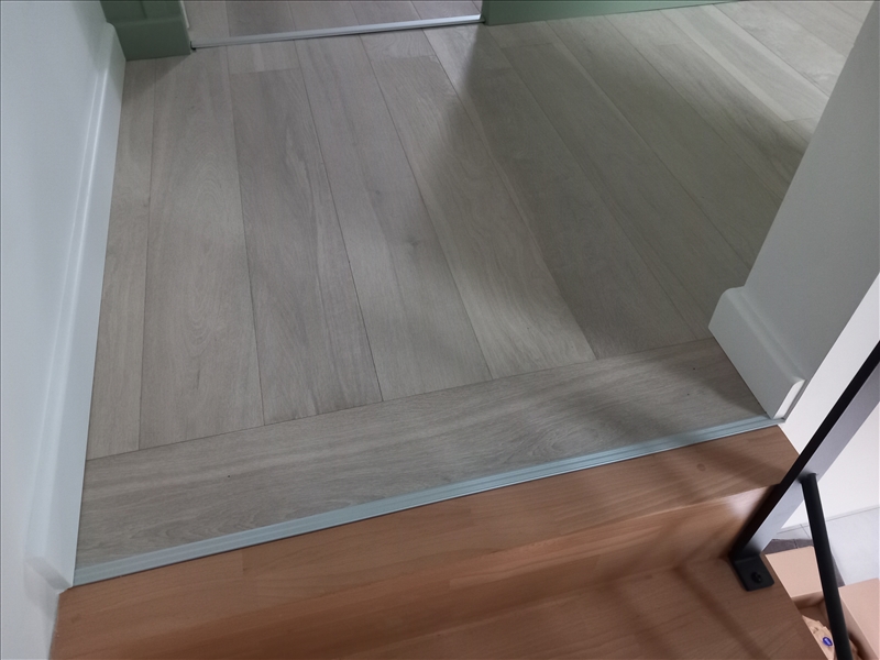

ryoo a écrit :
Tu aurais un lien à tout hasard ?
Je vais me retrouver dans cette situation une fois que je serai au stade revêtement de sol :D
Au pif:
https://www.expertdecor.fr/profiles [...] gLyPfD_BwE
J'avais trouvé le mien chez casto.
Par contre il y a plusieurs choses: il faut trouver l'ouverture du U qui correspond pile à l'épaisseur du parquet, et se poser les bonnes questions sur le sens de pose/ frappe pour les lames. Pour éviter de finir avec sa lame plaquée dans le fond du U (= zéro dilatation possible).
J'etais dans un cas simple: gestion frontière parquet/ escalier assez courte: j'ai fixé le U puis collé la 1ere lame en faisant attention de pas la taquer au fond. Puis séchage. Puis collage des autres en pouvant tapper contre une lame fixe:
https://rehost.diberie.com/Picture/Get/r/360227
vous noterez la barre de seuil parfaitement dégueulasse en AR plan :o

etienn a écrit :
Au pif:
Top, merci pour cette réponse détaillée :jap:

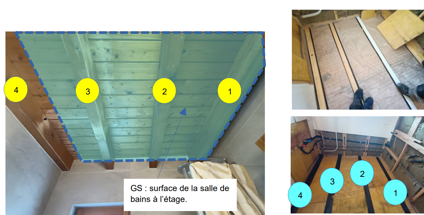

Voici comment le sol a été fait :
Ils ont mis des renforts sur les solives, mais pas toute car une pas accessible :
https://zupimages.net/up/25/07/8zb2.png
Par dessus ces renforts, ils ont mis un film plastique puis rempli a la mousse isolante, et posé par dessus des plaques d'OSB3.

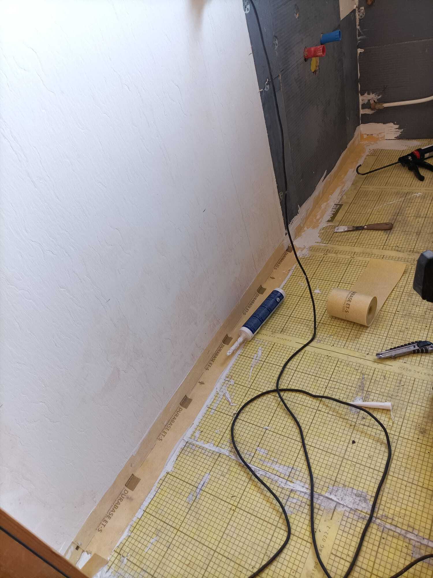

Par dessus ces plaques, posés une natte d'étanchéité :
https://zupimages.net/up/25/07/0gc3.jpg

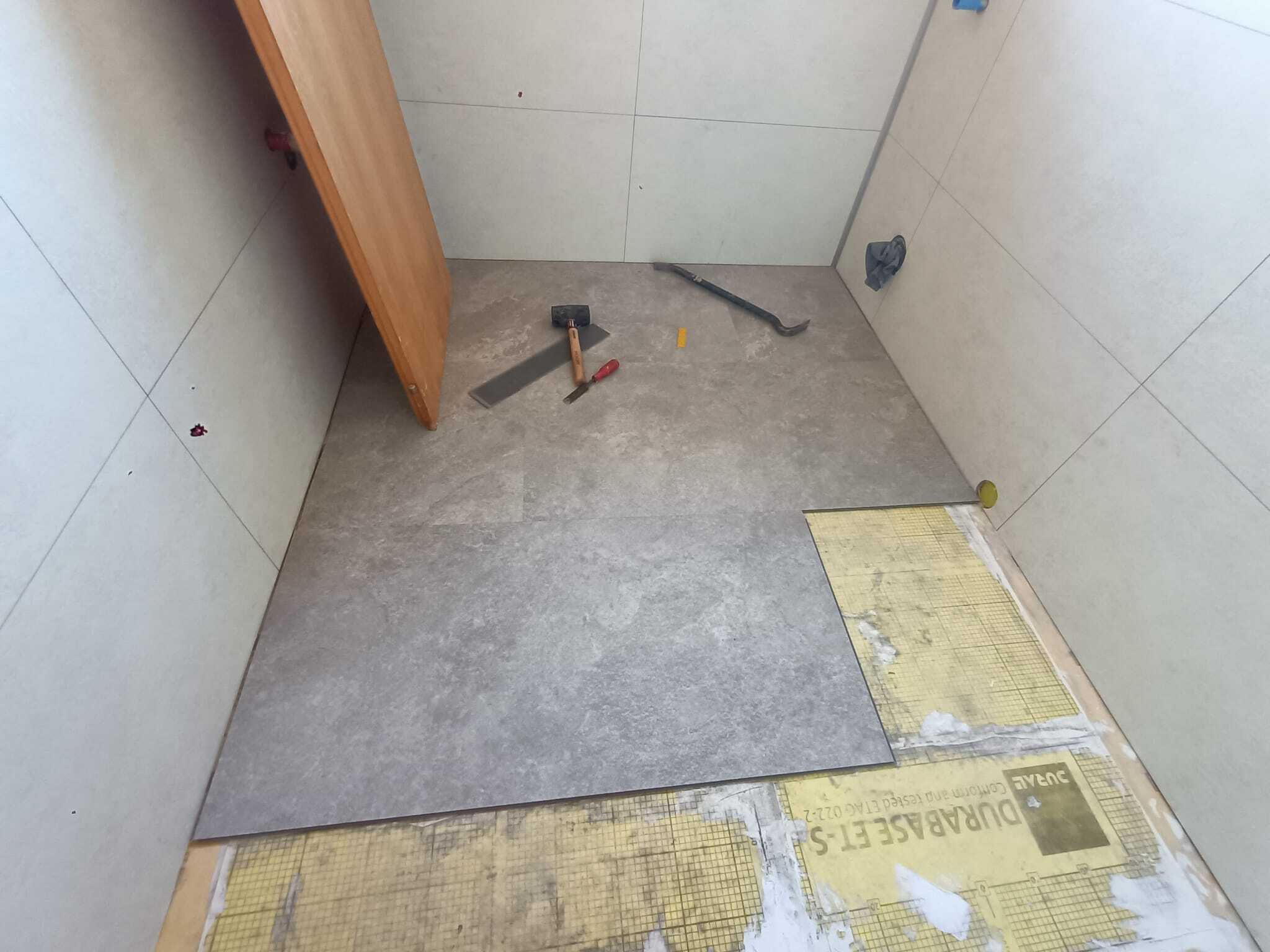

Et par dessus cette natte (pas visible ici) une couche de support sol vinyle :
https://zupimages.net/up/25/07/vgj3.png
Et par dessus encore, le PVC (en photo, la pose provisoire, couche de support non posée) :
https://zupimages.net/up/25/07/f2dy.jpg

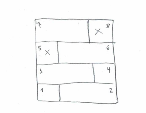

Donc la au points 5 et 8 (et un peu 7) ça couine et bouge quand on marche dessus :
https://zupimages.net/up/25/07/zu7e.png
Enfoncement :
https://zupimages.net/up/25/07/twlw.png

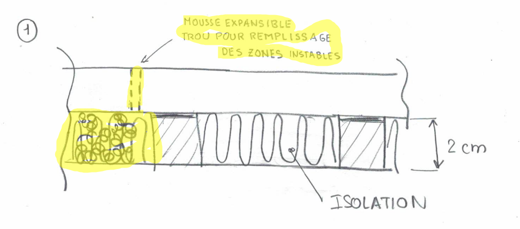

L'artisan propose de boucher a la mousse expansive. Cela parait une super solution pour lui, et une belle solution de merde a l'arrache pour nous.
https://zupimages.net/up/25/07/6pf0.png
Qu'en pensez vous ? Comment rattraper cela proprement ?

C'est surtout une question de réglementation, dans la mesure ou son conduit n'est pas compatible, il est autorisé pour un installateur d'installer une chaudière à tirage naturel ou vmc gaz (d’ailleurs vu la config n'est ce pas une chaudière vmc?).
Alors dans un tout autre domaine (réparation de planche à voile sous une strat type sandwich) j'ai déjà vu faire ça avec de l'epoxy moussant (Sicomin), c'est d'une efficacité redoutable.
Alors c'est sur que c'est pas de la belle ouvrage et sur le principe ça semble bien merdeux, mais si le gars sait ce qu'il fait et qu'il utilise des produits de qualité, pas de raison que cela ne fonctionne pas.
Après si c'est sous décennale y a sûrement moyen de mettre en coup de press pour que ce soit démonté et remonté dans les règles de l'art.

Je pense qu'en rajoutant 10 ou 12 couches de pvc/solives/osb/BA13/wedi/carrelage ça devrait etre mieux. :o
Plus sérieusement :
- pour moi la mousse expansive c'est une connerie digne de honteux bricolage => comme elle ne reposera sur rien, il n'y a pas de raison que ça fonctionne.
- ton artisan a placé le revêtement mural avant le revêtement de sol. => C'est complètement con car une goutte qui ruisselle sur le mur va arriver sur un joint et pas sur une matière étanche
Perso je me méfierai de tout, parce que ça ressemble bougrement à du travail de cochon...

Questions me viennent à l'esprit :
- Quel est l'entraxe entre tes solives ?
- Dans quel sens est posé l'OSB ?
- Est-il en appui sur toutes les solives ?
- Quelle épaisseur pour l'OSB ?

Passé le couinement, les raccords de la nate d'étanchéité ont été collés au silicone ?
De mémoire, c'est application de résine + pose de bande + 1 à 2 nouvelles couches de résine...
