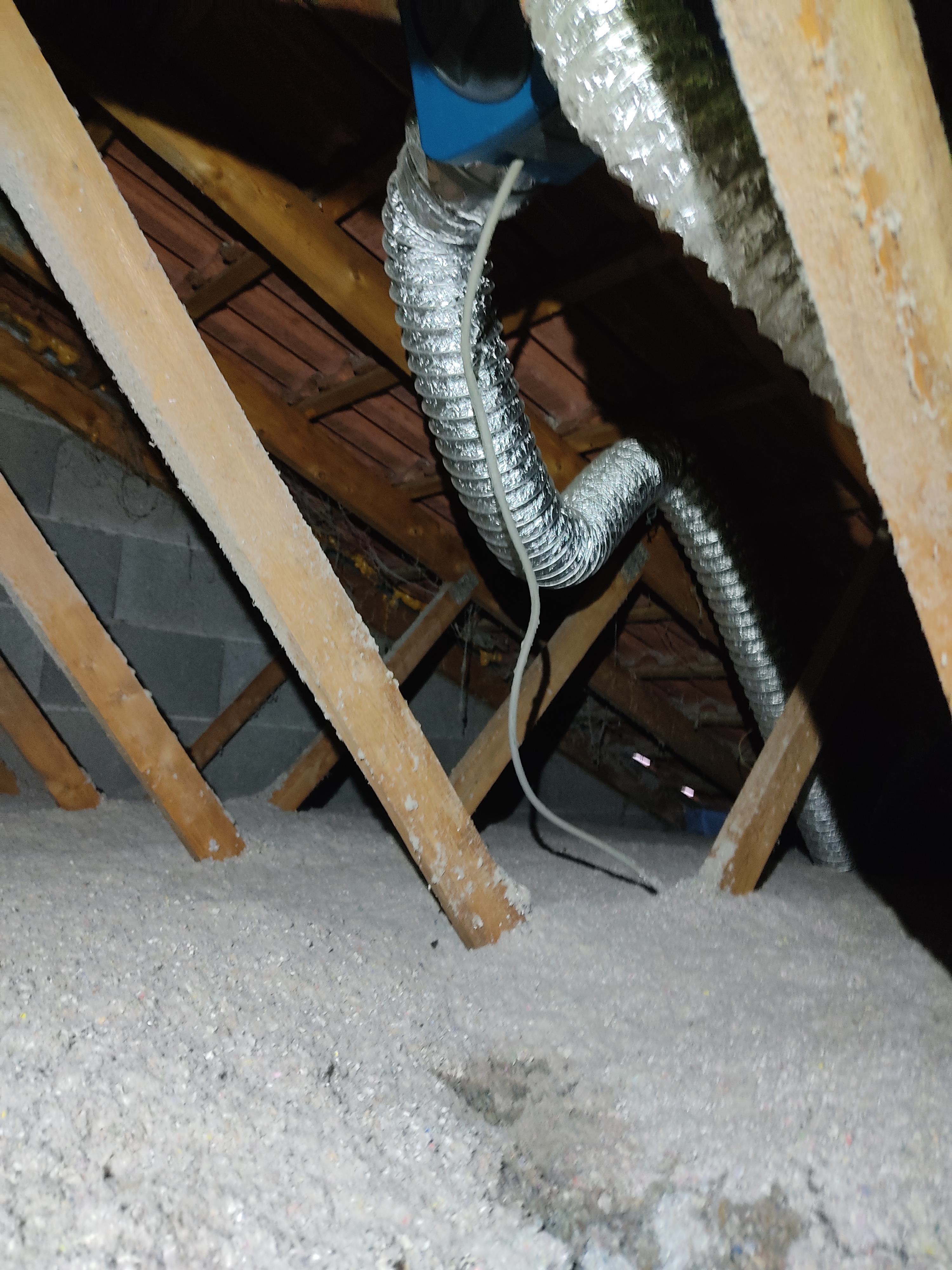

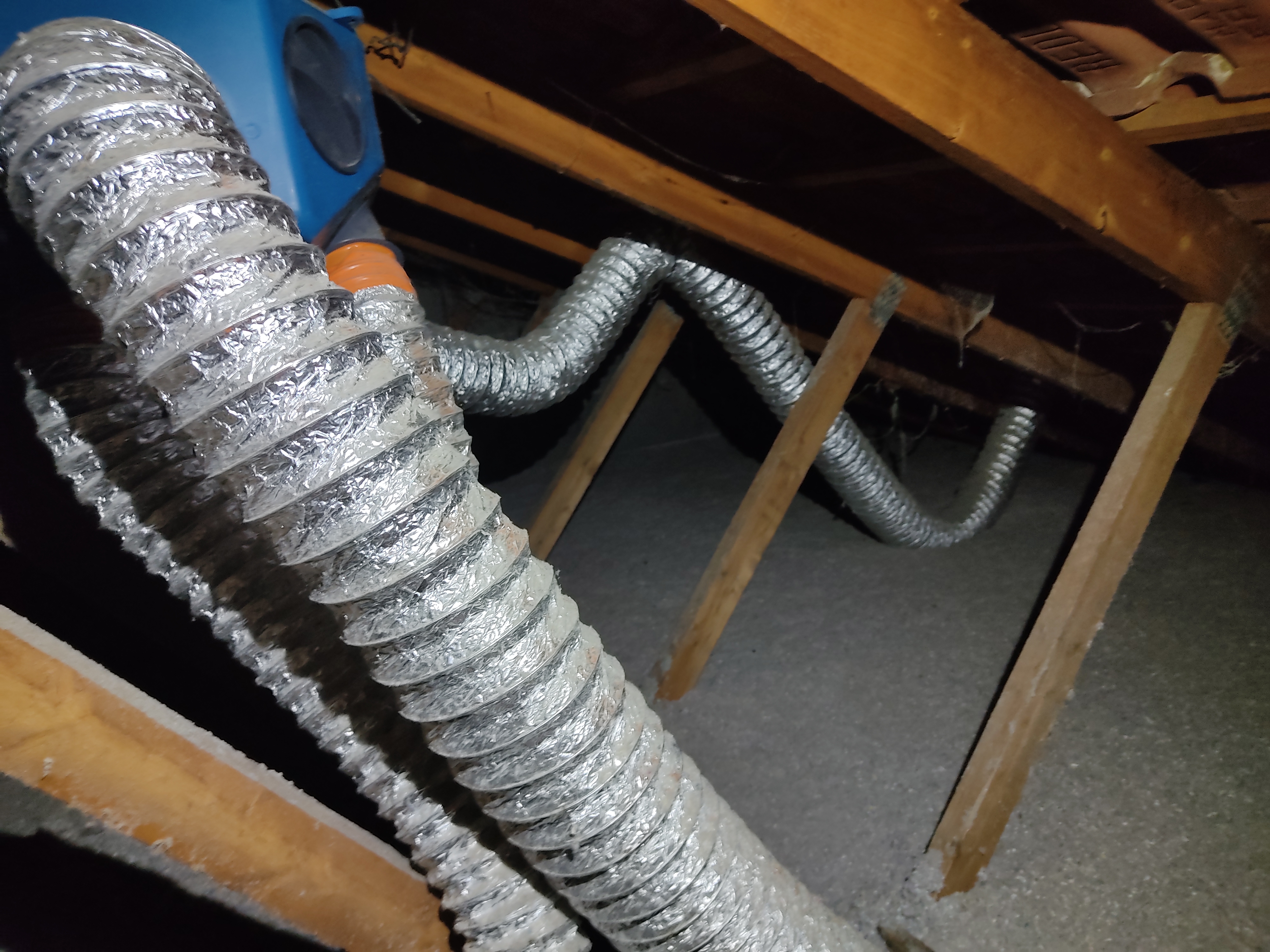

J'ai des combles isolées avec de la ouate (40cm+). Problème : la VMC installée au dessus est remplie de flotte et fuit (le bloc, et aussi les gaines je présume...) et la ouate est complètement imbibée, j'ai remarqué une tâche sur le plafond...
Galère pour me promener dans les combles du coup, je vois pas trop où je peux poser les pieds.
Avec les protections, pas de soucis à déplacer la ouate pour accéder à la VMC, ou alors je contacte un pro et je m'emmerde pas avec ça ? (parce que je vois que si y a ce soucis, vider la VMC c'est que temporaire comme solution).
Faut deja trouver d'ou viens l'eau, car remplie de flote juste avec de la condensation  :heink:
C'est quoi comme type de charpente ta toiture ?

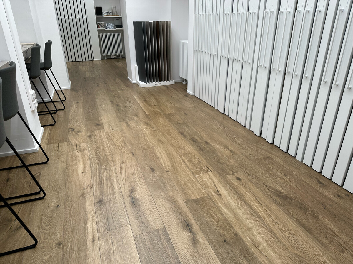

3 - Parquet : Madame veut du parquet dans le salon, l'interrogation, c'est comment délimiter l'entrée et le salon, en conservant le carrelage dans l'entrée, plus résistant et pratique au nettoyage. Attention, l'image est trompeuse avec ce grand angle de la visite virtuelle !
"barre de seuil rattrapage de niveau"

3 - 2 solutions : la rapide : tu mets ton parquet directement sur ton carrelage et tu mets un profilés de transition pour faire la délimitation (donc tu auras une petite différence de niveau d'une dizaine de millimètres)
     la chiante : tu détruits le carrelage sur la partie où tu veux ton parquet, ragréage et pose du parquet avec un petit profilé de dilatation entre le parquet et carrelage (pas de marche, mais ce n'est pas le même boulot)
Message édité par vladobar le 12-02-2025 à 16:58:18

Pour le parquet je n'arrive pas à voir le problème. Ton entrée à l'air bien séparée de ton séjour avec un hauteur différente. Faire attention aux seuils de portes/fenêtre si tu ajoutes une épaisseur. Le plus esthétique si tu ajoutes du parquet c'est d'avoir le carrelage au même niveau en séparant les deux par un joint de dilatation couleur parquet, si pas au même niveau il faut ajouter un seuil mais je trouve pas ça très esthétique perso, c'est pour ça que tu dois profiter de tes différentes hauteurs du sol pour séparer tes parties séjours/entrée.
Sinon tu pètes le carrelage existant aussi pour avoir le parquet de niveau.

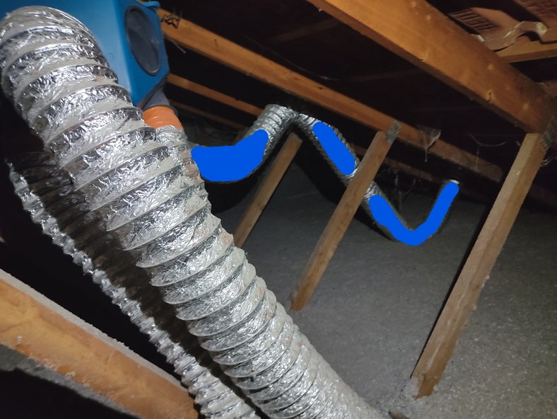

Osx-Wind
Posté le 12-02-2025 à 17:10:52  profilanswer
Oui je suis vachement étonné aussi, mais le bloc est plus haut que toutes les gaines donc je vois pas d'autres explications :(
Pour la charpente, c'est traditionnel bois.
https://rehost.diberie.com/Picture/Get/r/360169
En gris foncé, c'est la ouate trempée, et l'eau vient bien du bloc bleu (d'un endroit qui semble pas hyper prévu pour d'ailleurs, c'est même pas une gaine mal raccordée, c'est au niveau d'un panneau de caoutchouc..)
Message édité par Osx-Wind le 12-02-2025 à 17:12:30

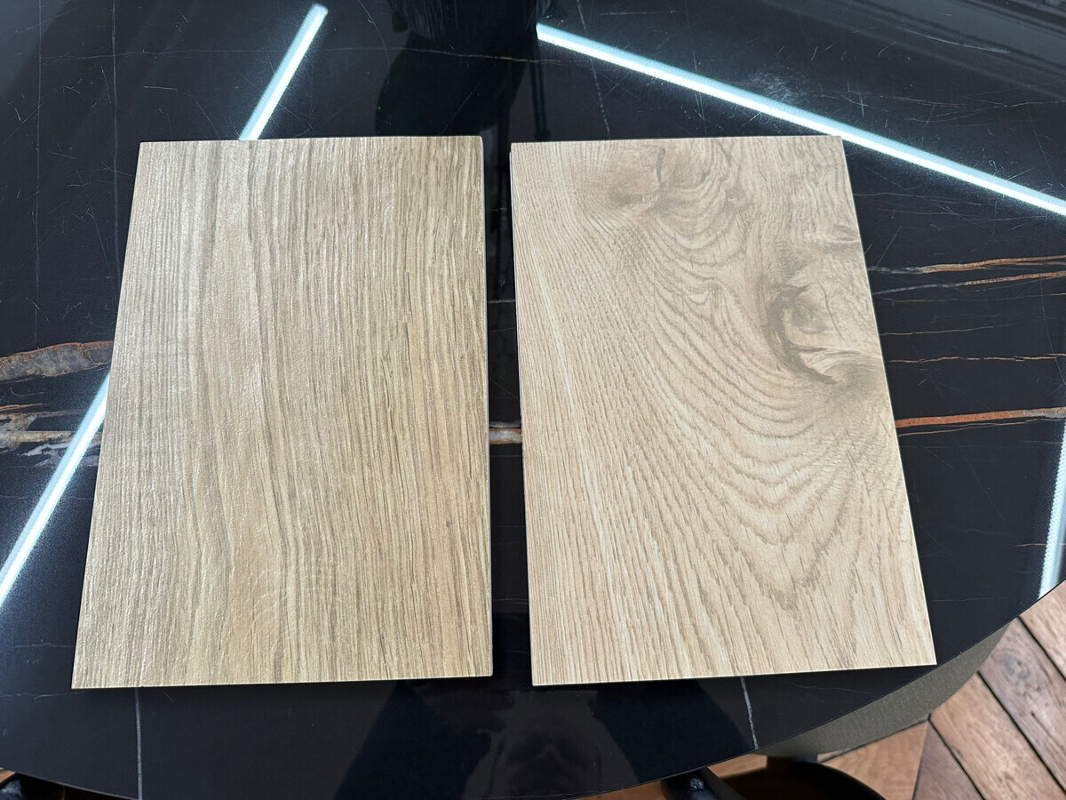

helmuth
Posté le 12-02-2025 à 17:13:55  profilanswer
RomainD2 a écrit :
Bonjour à tous,
Bon, je vais peut être devenir propriétaire. On s'est mis d'accord sur un prix, reste à faire financer, signature compromis et tout ça,
https://i.ibb.co/PZsLrZ9D/Capture-d [...] 155409.png
Voilà pour le moment, il y a d'autres choses dans ma tête (panneaux solaires, aménagement du sous-sol), mais ça, on verra bien plus tard  :pt1cable:
Si t’aime bien le carrelage, t’as pas envisagé le carrelage « parquet » ?
https://img3.super-h.fr/images/2025/02/12/snapshot_16807e2751aea0a4d7fd2.jpg
https://img3.super-h.fr/images/2025/02/12/snapshot_2824752497bf8bc7760aa6909.jpg
https://img3.super-h.fr/images/2025/02/12/snapshot_1622650073a8e7e5aa7370784a.jpg
Carrelage à droite:
https://img3.super-h.fr/images/2025/02/12/snapshot_98494365833c62086d03073f9.jpg
https://img3.super-h.fr/images/2025/02/12/snapshot_114410893056dd27173c945f4c.jpg
https://img3.super-h.fr/images/2025/02/12/snapshot_470211272c5b43da1a7bbbeac.jpg
https://img3.super-h.fr/images/2025/02/12/snapshot_101027544a433925892f2f634.jpg
Thermiquement, dans un appartement non chauffé (à part par les appartements dessous) où il faisait 17 degrés pour 0 dehors,  posés par terre depuis 3 jours, j’ai trouvé ce carrelage moins froids pieds nu dessus que le parquet véritable d’origine, ou que les échantillons de parquets contre collés ou brut.
Je propose parce qu’on part la dessus avec un aspirateur automatique à serpillère (Roborock Saros 10R) alors qu’initialement on pensait prendre du contre collé.
L’aspect plus le tarif et l’absence d’entretient et la résistance à l’eau nous ont fait changer d’avis.
https://www.marazzi.fr/?utm_source= [...] bcQAvD_BwE
Message édité par helmuth le 12-02-2025 à 17:27:05

Posté le 12-02-2025 à 17:14:30  profilanswer
c'est la perspective qui fait ça ou t'as un énorme coude dans la gaine ?
n°72385047
Osx-Wind
Posté le 12-02-2025 à 17:17:18  profilanswer
La perspective aide pas, mais ça sort clairement pas tout droit oui.
edit : si on parle pas de la gaine à la sortie du bloc, oui, c'est clairement un coude, j'ai remarqué qu'il y en avait plusieurs d'ailleurs, sur toutes les gaines.
J'ai d'ailleurs filmé la fuite (en tentant de faire bouger le bloc, mais il se vidait beaucoup plus 3 minutes avant) : https://www.youtube.com/shorts/YuXCy1C0nHo
Message édité par Osx-Wind le 12-02-2025 à 17:20:22
n°72385064
libussa
Posté le 12-02-2025 à 17:19:57  profilanswer
la gaine qu'on voit le mieux sur la photo.
ça + le fait qu'elles sont pas isolées, dans un volume non chauffé, t'as le cocktail gagnant là...
Question con, t’es sûr que t’as pas une fuite des tuiles qui tombent sur la VMC?  :o

Je vois pas la gaine d’évacuation, serait-il possible que l’eau vienne de là?

Non, la gaine pour la salle eau remonte verticalement donc pas de soucis avec celle là. Je suis remonté pour voir l'eau dans la VMC et voir si ça continuait de couler.
https://rehost.diberie.com/Picture/Get/r/360193
Donc voilà la gaine qui emmène en sortie de toit. Elle est loin (3m de moi environ) donc j'ai tenté de la faire bouger un peu avec un balai, et c'est impossible, le coude à droite ne bouge pas d'un pouce, la gaine est super lourde...
Donc c'est bien plein d'eau.
Faut refaire l'installation en gaine isolé (en 50mm minimum, le top en PHED) et faire la sortie plus haute que le bloc de VMC (normalement les blocs sont prévu pour cela) de façon a ce qu'il n'y ait pas de coude

crazytiti a écrit :
On est d'accord que partout où j'ai mis du bleu c'est potentiellement rempli d'eau ?
https://rehost.diberie.com/Picture/Get/f/360206
Si l'eau remonte autant dans le "U" de la gaine, ça veut dire que l'air ne peut plus passer. C'est le principe d'un siphon ;) Est-ce le cas ? Est-ce que tes bouches d'extraction aspirent de l'air dans les différentes pièces (fait le test avec une feuille pas PQ).
Pour faire sortir l'eau d'une gaine de VMC, il faut tout simplement faire un petit trou avec un couteau/cutter et évacuer avec un (ou plusieurs) seaux. Faut jouer avec les pentes pour être sûr de vider toute l'eau, y compris celle qui est dans un "U" en amont ou en aval. Ensuite tu refermes de le trou avec du scotch.
Message édité par kimmeria le 12-02-2025 à 21:31:55

Bordel les gaines qui font des montagnes russes...
Sans deconner c'est vraiment du boulot de con : si ça se trouve elles sont pleines d'eau
n°72386642
kimmeria
Posté le 12-02-2025 à 21:33:08  profilanswer
Il a dit qu'elles sont "lourdes". Donc c'est une évidence : elles sont pleines d'eau  :jap:
Message édité par kimmeria le 12-02-2025 à 21:33:27
n°72386643
Gloinfred
Posté le 12-02-2025 à 21:33:22  profilanswer
crazytiti a écrit :
Je me pose une question : en temps normal l'humidité est censée sortir, pas se condenser dans les tuyaux ?
Et la bouche qui donne sur le toit, elle n'aurait pas un soucis et prendrait la pluie ?
En temps normal:
- tu as des gaines isolées pour limiter la condensation
- tu n'as pas de point bas dans les gaines pour que la condensation ne reste pas coincée
n°72386712
indiana77
Posté le 12-02-2025 à 21:44:30  profilanswer
Osx-Wind a écrit :
Oui, j'ai réussi à lever la partie en bleu la plus à gauche pour la remettre horizontale (je me fais pas d'illusions, elle va redescendre..), et j'ai entendu pas mal de flotte couler. C'est la partie basse à droite en bleue qui est gavée de flotte. Mais l'idée de polichu pour déjà virer tout ce qui est dedans est pas mal, j'ai facilement accès à la sortie depuis le toit.
Ta sortie est basse je trouve, la mienne est au dessus de la VMC et toutes les entrées arrivent par le dessous.
A mon avis elle est bouchée (feuilles d’arbre?) et ne peux plus évacuer l’humidité.
Donc ta VMC doit fuir davantage après une douche j’imagine.
Je veux bien être d'accord avec toi mais on serait deux à avoir tort
