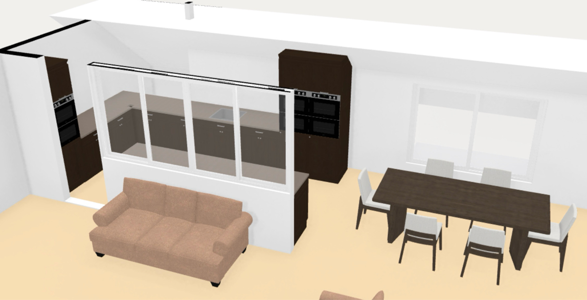

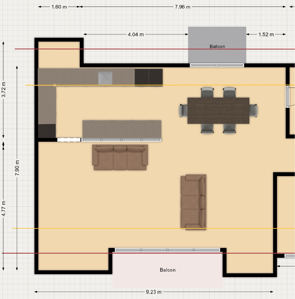

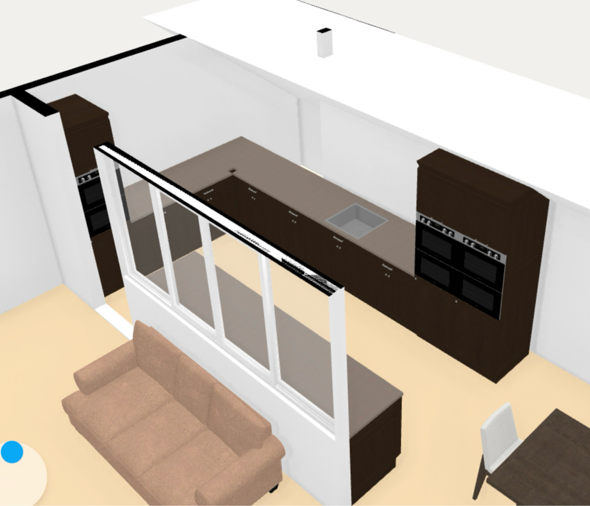

Batou a écrit :
Hello
J’ai extrapolé un plan sur la base d’une cote connue et je me suis amusé avec floor planner
Ca donne un premier jet
https://img3.super-h.fr/images/2025 [...] 82e145.jpg
La salle de jeu a disparu au profit d’une buanderie garde manger
J’avais fait un premier plan avec une arrière cuisine tout à gauche mais ça mangait 1,75 m de sur la zone salle à manger
T'es à quelle surface par chambre ?

Batou a écrit :
Hello
Pour la cuisine: tu condamnes quelques m2 en haut à gauche?
Sinon pourquoi ne pas faire un L + i  au lieu du U: je pense que tu aurais plus ou moins la même surface utile en plan de travail, mais tu supprimes un meuble de coin.( qui sont jamais top).

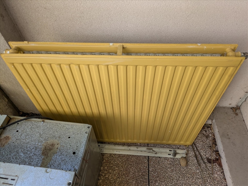

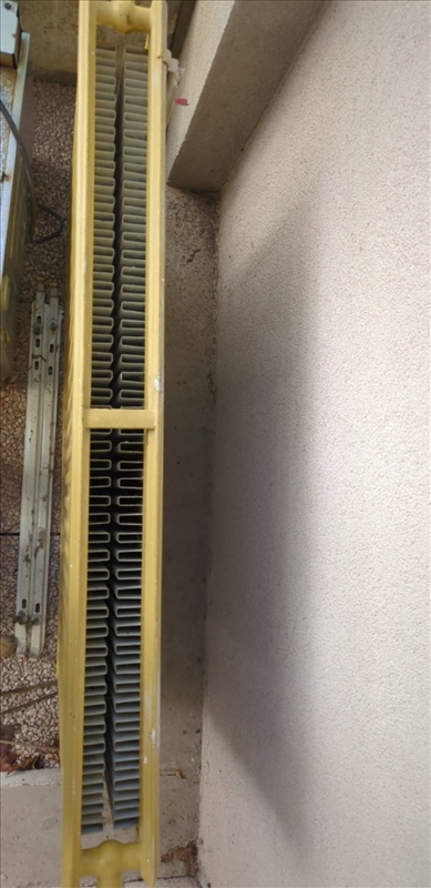

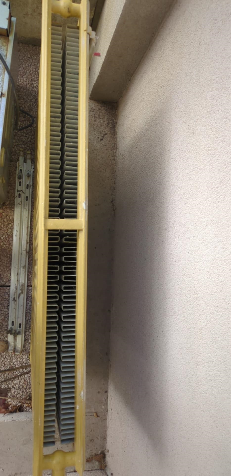

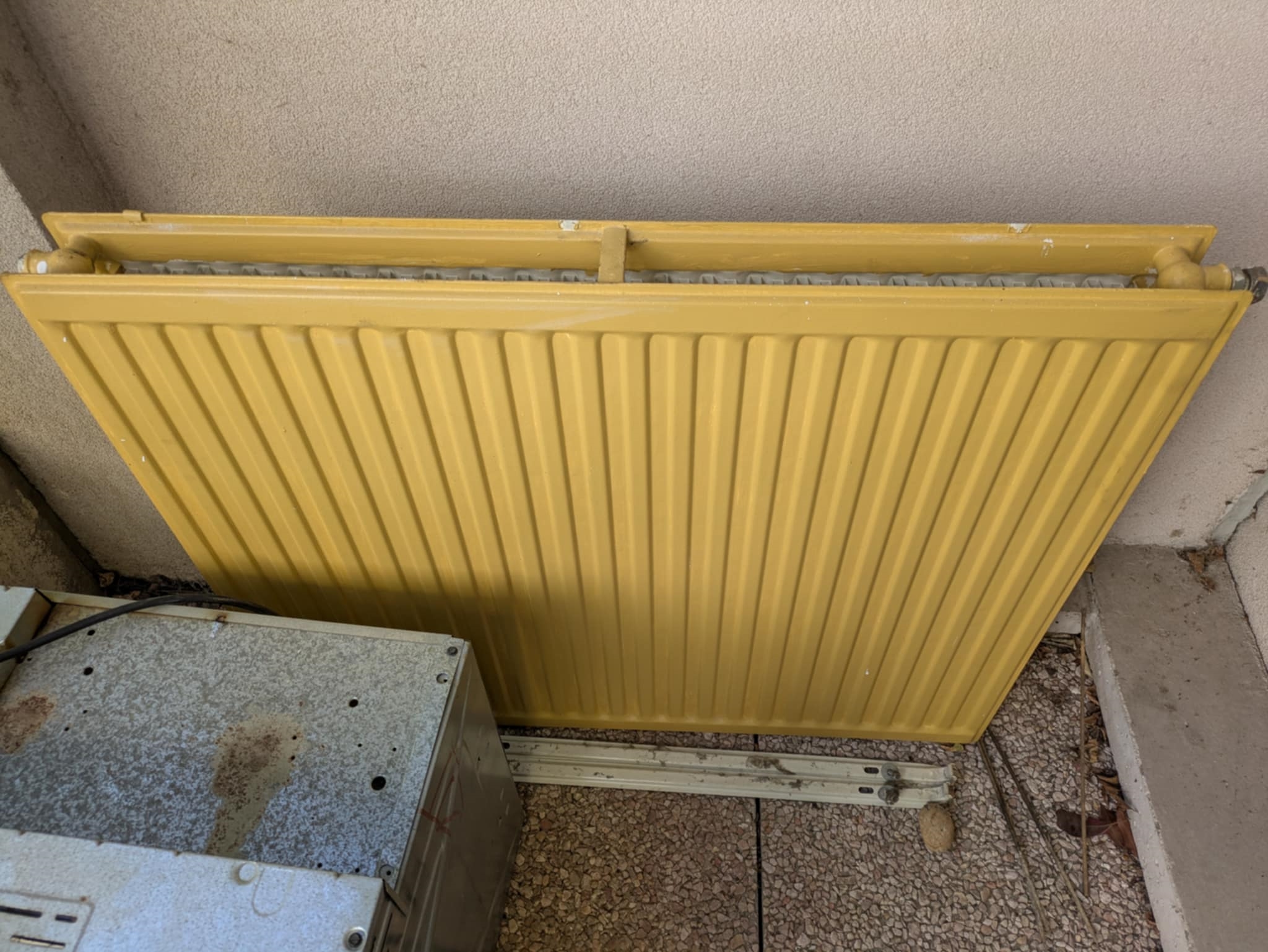

Question dimensionnement de radiateur.
Je dois remplacer le radiateur en acier de ma cuisine, le filtage à la sortie, où le té vient se visser, s'est cassé net (sûrement à cause de la corrosion).
Le radiateur mesure 960 x 800. Idéalement j'aimerais en trouver un de la même taille pour éviter d'avoir à faire des raccords, mais c'est mission impossible, en tout cas en acier.
Dans les tailles approchantes, il y a par exemple un 900 x 700 sur la market place de Leroy Merlin, annoncé à 1919W.
Ça ne vous semble pas surdimensionné pour une pièce de 14m2 (HSP 2,70) ? [:transparency]
Si je pars sur de l'aluminium il y a ce modèle qui a une taille quasi identique, mais le topic a l'air de préférer l'acier pour son intertie thermique, ce qui me semble un bon argument.
Le radiateur actuel :
https://rehost.diberie.com/Picture/Get/r/408488
https://rehost.diberie.com/Picture/Get/r/408487

Batou

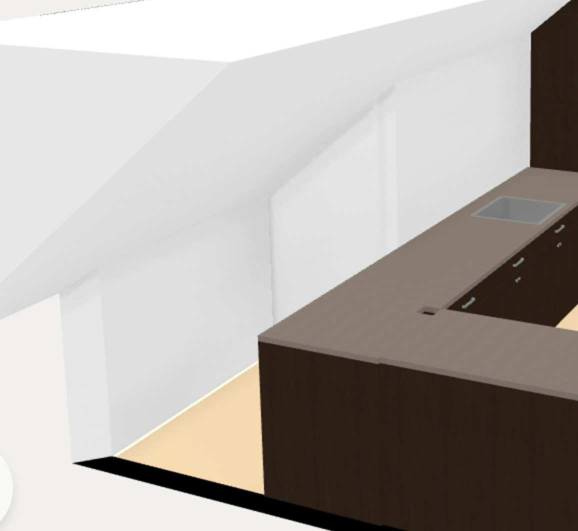

Posté le 25-09-2025 à 20:59:05  profilanswer
Le petit bout sacrifié, je voyais pas comment l’exploiter à vrai dire et comme c’est une partie sous pente, je pensais faire mettre du pdt jusqu’au fond et essayer de trouver un truc avec le cuisiniste pour y coller les robots/etc sur un plateau qui pourrait s’avancer sur rails et une sorte de porte qui s’escamote vers le haut
Pour référence, le 3D donnerait un truc comme ça (vu de de l’autre côté pour se rendre compte
https://img3.super-h.fr/images/2025/09/25/snapshot_1622650073484c83f0444856e9.jpg
Pour ton idée de casser le u c’est pas une mauvaise idée mais ça décale le retour avec la verrière vers la sam pour l’amener au même niveau que les colonnes
Mais c’est sympa
https://img3.super-h.fr/images/2025/09/25/snapshot_984943658f6b9e17d8e31c3b1.jpg
https://img3.super-h.fr/images/2025/09/25/snapshot_11441089306ea79a5ca0502587.jpg
https://img3.super-h.fr/images/2025/09/25/snapshot_470211272.jpg
https://img3.super-h.fr/images/2025 [...] 4856e9.jpg
Mais c’est sympa
https://img3.super-h.fr/images/2025 [...] 31c3b1.jpg
https://img3.super-h.fr/images/2025 [...] 502587.jpg
https://img3.super-h.fr/images/2025 [...] 211272.jpg
Ah, j'avais pas la sous pente en tête, et j'imaginais une prolongation du plan de travail dans cette zone... je comprend mieux.
Espace forcément perdu, sauf si tu en fais une panique room avec passage via le placard à casseroles... :o

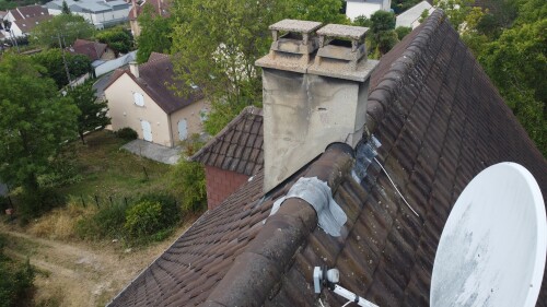

La maison date de 1980.
J'ai retrouvé les coordonnées du mec qui "aurait" nettoyé la toiture. Je l'appelle demain.
Voici quelques photos, pas pu faire mieux j'étais pressé. A priori aujourd'hui ça pissait pas comme les jours précédent malgré la pluie, mais y'avait bcp plus de vent les jours passés.
Orientation Nord/EST
https://i.ibb.co/5XKFt5BG/IMG-20250925-143910.jpg
Et voici la sortie de VMC :
Orientation SUD/OUEST
https://i.ibb.co/pDcWt23/IMG-20250925-144614.jpg
https://i.ibb.co/Zzn5B622/IMG-20250925-144620.jpg
Message édité par sinq le 25-09-2025 à 21:34:59

carbon38 a écrit :
50 ans ma toiture en tuiles redland. C'est absolument pas prévu de la changer. Une tuile béton, c'est quasi inusable.
Redland béton aussi ici des années 90, on a fait poser une résine dessus y a 2 ans (3k€ pour ~150m² de toiture), et franchement quand je vois ce que je ramasse dans les gouttières chaque année et la rugosité des tuiles, ça me fait un peu peur..
Oui c'est surdimensionné mais ça dépend aussi de ton isolation, et au pire tu l'ouvres jamais à fond. Ou tu laisses la porte ouverte et tu chauffes les pièces voisines :o
Je peux désormais faire un retex de notre premier hiver avec la maison isolée et installation de deux radiateurs électriques à inertie fluide, 1800W chacun dans un séjour de 35m2, HSP 2m30, mais cuisine de 16m2 attenante et sans porte, et pas de porte fermant l'étage (escalier + couloir + 2 chambres)
Hé ben finalement on arrive à chauffer toute la maison avec seulement les deux radiateurs du salon... Soit 80m2 environ toutes portes ouvertes. On a juste gardé le grenier fermé à l'étage, mais maintenant qu'on y dort, on le laissera ouvert également, on verra si on arrive à le chauffer aussi. On maintient entre 17 et 20°C selon les moments de la journée.
On mettait juste le petit radiateur soufflant dans la salle de bain au moment de la douche.
Et pourtant l'isolation est pas non plus folle, c'est du triso sous la toiture des chambres par exemple, une VMC simple flux, de la LDV 70mm sur le pignon ouest, et pas des menuiseries top qualité (mais assez petites).
Comme quoi des petits volumes et une HSP de museau, ça a aussi son confort. [:zedlefou:1]

nical_73 a écrit :
ah c'est sûr qu'elle est propre mais s'il y est allé au Karscher ...
Du coup c'est du redland aussi mes tuiles. Comment je peux vérifier si c'est béton ou terre cuite ?
