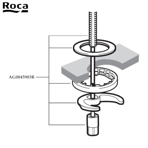

Je veux changer mon robinet d'évier.
L'espace est très réduit sous le plan pour le fixer. Environ 44mm de large entre la vasque de l'évier et le bord du plan.
https://i.imgur.com/gfQljXe.png
Je suis contraint sur le modèle, non ?
Comment chercher des modèles compatibles ?
Message édité par frankie_flowers le 28-09-2025 à 15:33:06

Non, tu n'es pas spécialement contraint. Tu as juste a récupérer la plaque inférieure du robinet existant. L'entraxe des tuyaux du robinet est standard.

pourtant les deux tiges filetées sont fixées au robinet, non ?
Et certains sont livrés avec un autre système de fixation, non ?

Posté le 28-09-2025 à 18:39:37  profilanswer
La fixation est avec le robinet, ce qui compte c'est le diamètre du trou dans le plan de travail/meuble pour laisser passer le robinet , ça a l'air standard. La un exemple mono tige :

C'est ma marque de prédilection en robinetterie, mais là leur système de fixation avec grosse rondelle en plastique a l'air trop large pour mon cas :/
https://i.imgur.com/YD25EFc.png
https://www.laboutiquemultiservices [...] et-big.png
Ce genre de système à l'ancienne avec une tige filetée devrait aller.
Peut-être que je dois faire l'impasse sur le système de douchette.

Pas forcement , avec la grosse bague plastique, pas de raison que ça ne marche pas, au pire trouve un kit en métal en plus.

ou un petit honteux bricolage à base de colle ou de mini serre joint pour remplacer la bague plastique :o
