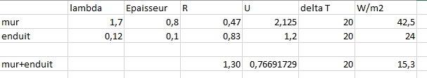

En tout cas la laine de bois doit être poser à même le mur normalement conseil du fabriquant et différente lecture.
Une correction théorique, c’est pas 1cm voir moins attention, une bonne correction c’est autour de 40 mm. :D
Tu auras plus ou moins un R de 1 toujours mieux, mais ton murs ne sera plus froid comme avant, donc plus de sensation de froid venant de lui.
Message édité par AzR3L le 18-02-2025 à 16:23:32

J'ai fait un petit calcul...
Mur pierre de 80cm, 0 dehors, 20 dedans, je perds 42.5w/m2
Si j'ajoute 10 cm de chaux chanvre je perds 15w/m2.
Ca divise donc par trois.
Pas si mal???
https://rehost.diberie.com/Picture/Get/r/371569
Message édité par nasdak le 18-02-2025 à 16:52:04

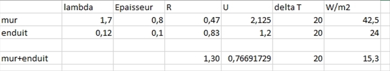

Pas si mal???
si tu mets plutôt une laine, tu divises encore par trois.
Pas si mal???

Je sais bien mais j'ai pas la possibilité de mettre un vrai isolant+doublage, c'est comme ça...
