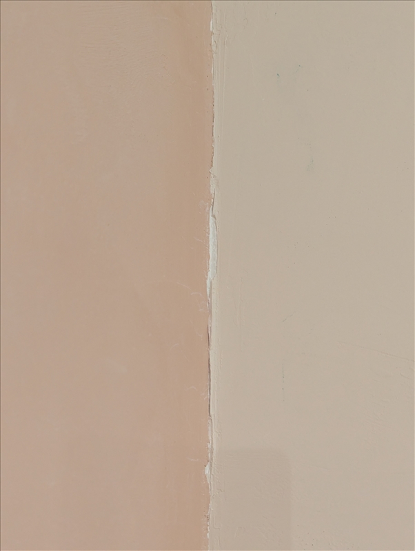

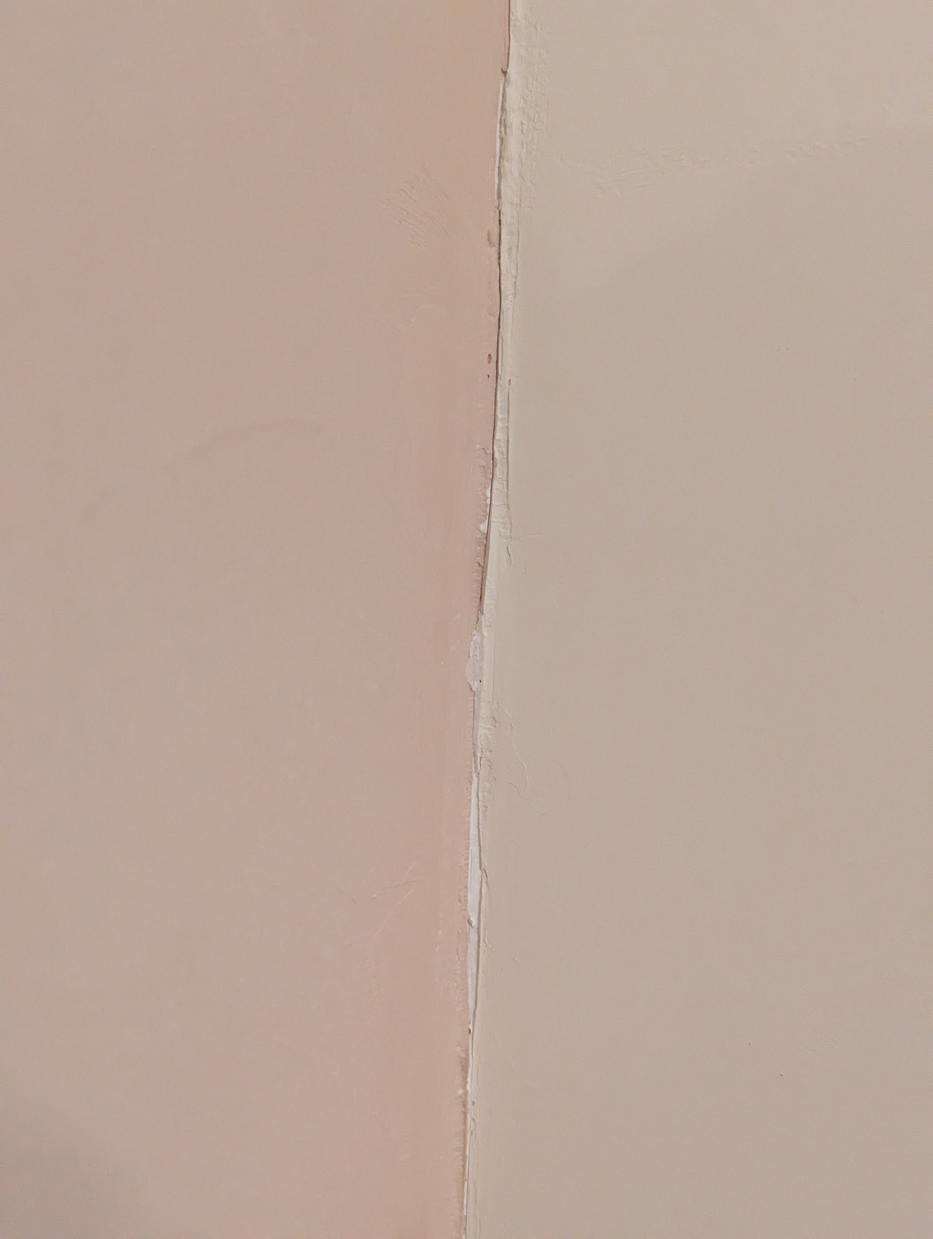

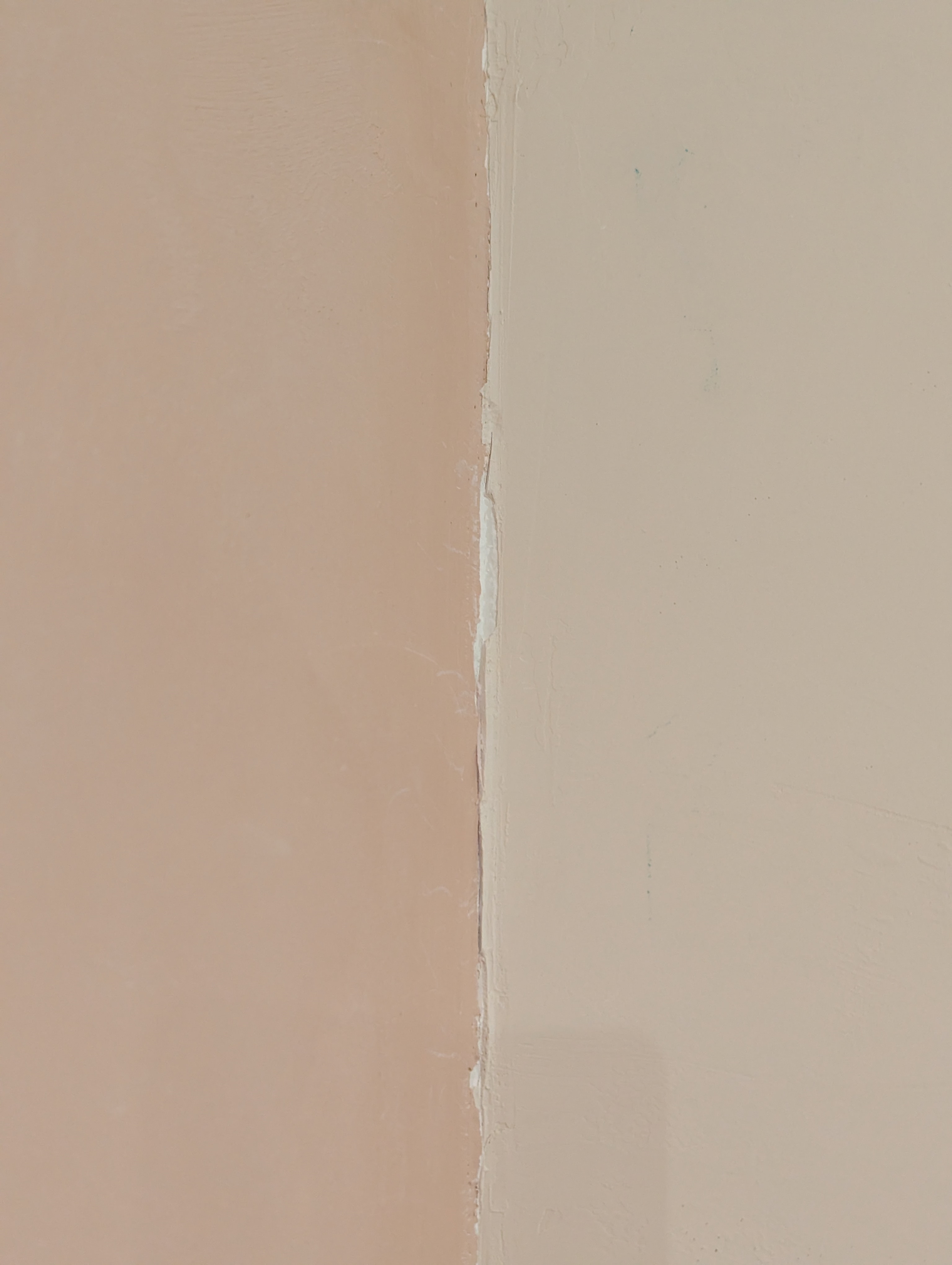

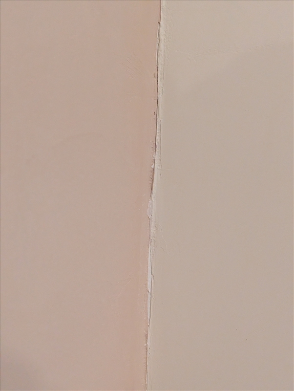

koskoz a écrit :
Vu que ça parle de scotch pour faire des jointures propres à la peinture, est-ce que vous auriez une astuce similaire mais pour de l'enduit décoratif ?
On a fait deux murs de couleur différente, délimités avec un scotch de peintre. Le problème c'est que l'enduit se dépose sur le scotch et sèche donc dessus.
C'est une galère à retirer, même au cutter, ça fait des vagues et surtout des bouts d'enduit s'enlèvent avec le scotch [:psychokwak]
https://rehost.diberie.com/Picture/Get/r/435598
https://rehost.diberie.com/Picture/Get/r/435599
Chez mes beau parents, le peintre a fait un trait de silicone blanc dans les angles (genre 3mm de large). Ca fait super propre et ça accentue le contraste entre les différentes surfaces.
C'est la solution que j'avais en tête aussi, et qui va valoir pour tous les contours, vu que c'est dégueulasse également au niveau des menuiseries et des plinthes [:lergo:3]
