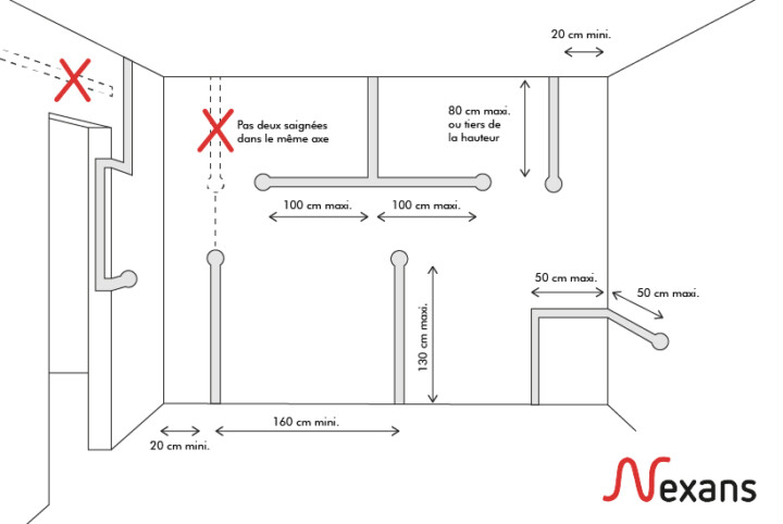

Je suis actuellement dans un processus d'achat d'un appart et j'ai plusieurs interrogation sur la rénovation d'une installation élec pour faire ça proprement. Mon plafond est "porteur" et mes cloisons sont en carreaux de ciment plutôt fin (50-60 mm).
1) Je n'ai pas de plafonnier dans plusieurs pièces, notamment les chambres.
Si je veux en ajouter, sachant que je ne peux pas rainurer le plafond pour des raisons structurelles, mes deux seules solutions sont un faux plafond ou une goulotte immonde ?
2) Quelle est l'importance de la norme sur les saignées ? (je le sens mal rien que d'écrire cette phrase…)
Selon ce site (https://home.nexans.fr/les-saignees) et cette image
https://home.nexans.fr/app/uploads/2022/03/schema-saignees-720x482.jpg?v=1647501073
Je n'ai pas le droit de faire des saignées de plus de 80cm de longueur à partir du plafond. Comment faire venir mes interrupteurs à niveaux ?
3) Enfin, pour la cuisine, j'aurais pas mal de câbles (plaques, four, prise, éclairage…). Je ne trouve rien sur la largeur maximale des saignées. Je peux en faire une de 120mm afin de faire passer toutes mes gaines côtes à côtes ?
Si vous avez quelques mises en gardes pour ce genre de projet, je suis également preneur ;)

Il manque "pas de saignée en diagonale"  [:moundir]
Sinon entre la théorie et la pratique  [:fl4me]

Posté le 22-01-2025 à 18:28:20  profilanswer
Tu peux faire de la contrainte un parti pris design, en assumant clairement le cable entre la suspension et le mur. (possiblement en lui donnant un "relief" avec des attaches intermédiaires au plafond)
https://home.nexans.fr/app/uploads/ [...] 1647501073
1/ quand tu dis plafond porteur, ça veut dire plafond en poutrelle hourdis ou plafond en béton armé? Si c'est poutrelle hourdis, tu peux passer à travers les hourdis (mais ça reste un gros boulot, soyons clair)
2/ Ce sont des bonnes pratiques, mais si tu ne fais pas n'importe quoi n'importe où ça passe (une saignée de haut en bas dans une cloisons en brique, ça ne pose aucun problème structurel si c'est correctement rebouché)... Il faut juste savoir que le prochain qui percera un mur pour fixer un tableau risque de percer dans tes gaines...
3/ Ca dépend:
- dans quoi tu fais ta saignée. Doublage briquette? parpaing? beton armé?
- si c'est une saignée horizontale ou verticale
Chez moi, j'ai une saignée de 40cm de large dans un doublage briquette sur toute la hauteur de la pièce (je dois avoir une petite dizaine de réseaux qui passent à cet endroit). J'ai fait un plan que je donnerai au futur proprio pour qu'il ne perce pas dans cette zone.

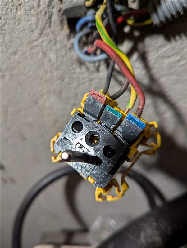

Bon suite de mes aventures : j'ai (essayé de) changer ma prise électrique qui a fondu dans mon garage et qui me servait à charger une voiture électrique.
Quand j'ai ouvert la prise, je m'attendais à trouver sans surprise : une phase, une terre, un neutre.
Sauf que j'ai découvert DEUX phases, une terre, un neutre.
C'était bien deux fils de phases qui une fois sortis de la prise et pris isolément, activaient mon tournevis testeur.
En débranchant les fils, j'ai coupé du même coup à la fois l'alimentation de la prise (logique) et l'alimentation de la porte de garage qui y était reliée
Du coup, j'ai rebranché la nouvelle prise exactement de la même manière que l'ancienne :
https://rehost.diberie.com/Picture/Get/r/344426
De gauche à droite : phase, phase, terre, neutre.
Bonne nouvelle : la prise refonctionne.
Mauvaise nouvelle : la porte de garage ne fonctionne plus.
J'ai testé les deux phases une fois branchées : elles activent toutes les deux mon tournevis testeur.
Je me plante où ?
EDIT : et c'est quoi la logique de mettre deux fils de phase déja alimentés sur une prise ? Ce n'est pas exactement une repiquage, si ?
EDIT 2 ; ce que je n'arrive pas à comprendre c'est que les deux phases sont alimentées et que le neutre est bien un "neutre", sans quoi la prise ne fonctionnerait pas. Alors pourquoi est ce que la porte de garage ne fonctionne plus ?
Message édité par Critias le 23-01-2025 à 07:02:47

Electricien chez MOI 8-))
Posté le 23-01-2025 à 00:14:07  profilanswer
c'est original un neutre en 'rouge'   :lol:
La logique aurait été ( si repiquage) d'avoir les 3 fils en double dont 1 de chaque vers la porte de garage.
C'est un électricien qui a 'commis' ça ?

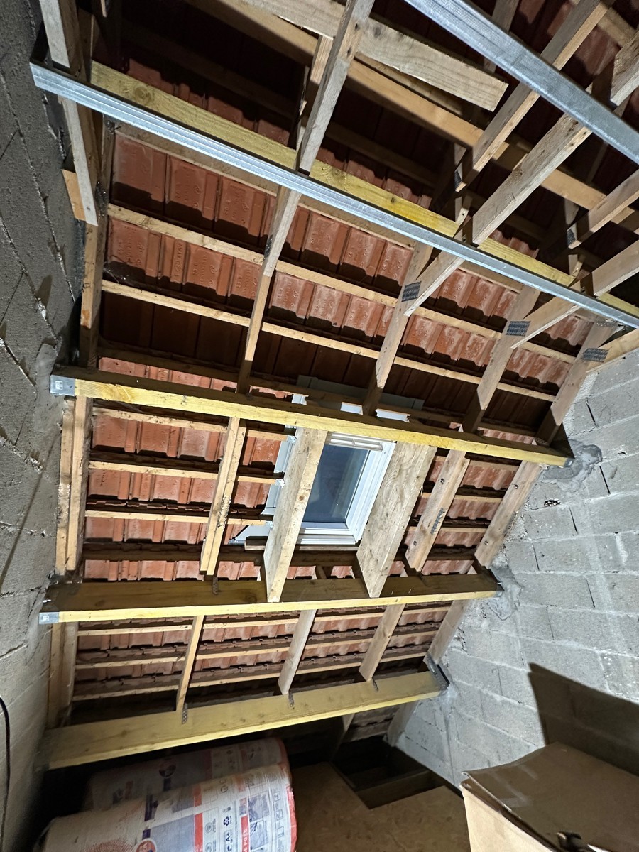

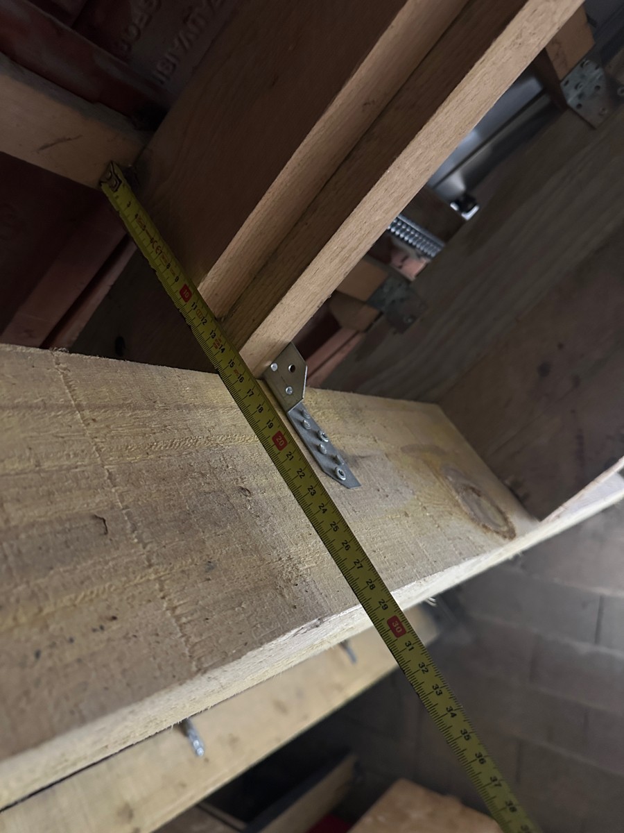

Salut les rénovateurs.
Je suis en pleine isolation pour ma sous toiture
La voici :
https://img3.super-h.fr/images/2025/01/23/snapshot_16807.jpg
Je n’ai pas de HPV oui. Mais pas de budget pour ça car ça demande un dé tuilage.
Pour ça que je dois laisser à minima 2CM de vide air entre mon écran de sous toiture et mon isolant
Je ne sais pas encore quelle épaisseur choisir.
Je voudrais savoir si je peux laisser l’épaisseur de mes liteaux qui font 4 cm.
Je pourrais donc plaquer mon isolant (fibre de bois choisi) directement sur le liteau jusqu’à l’épaisseur de mon chevron ici environ 15 cm :
https://img3.super-h.fr/images/2025/01/23/snapshot_984943658.jpg
Est-ce que j’ai vu juste ou faut il à votre avis que je laisse les liteau également respirer ?
Du coup je devrais mettre des tasseaux contre les chevrons
Merci pour vos éventuels réponses :)
Alors dans ma maison, les couleurs de fils sont une simple vue de l'esprit.
Et j'ose espérer qu'aucun électricien n'a commis ça.
Ce que tu ne vois pas c'est l'espace qu'il y avait derrière la prise et dans lequel des fils sont "bourrés", dont le neutre de la porte du garage.

Critias a écrit :
Bonsoir à  tous,
Je me plante où ?
Tu es prié de refaire les connexions, le cuivre apparent c'est pas bon. La terre c'est pas le plus critique, le neutre avec l'isolant abîmé par contre, surtout sur ce genre d'installation (d'après ton message suivant).
La voici :
https://img3.super-h.fr/images/2025 [...] _16807.jpg
https://img3.super-h.fr/images/2025 [...] 943658.jpg
Si tu colles l'isolant aux liteaux, l'air n'aura pas d'endroit pour circuler vu que les liteaux sont en travers.
Pour moi c'ets 2cm en plus de l'epaisseur des liteaux.
OK ça marche, promis, je refais les connexions.
Mais si j'ai mes deux phases qui fonctionnent, mon neutre qui fonctionne, pourquoi est ce que la porte de garage ne fonctionne pas ??? C'est à devenir dingue.
Et pourquoi deux phases branchées sur une prise ?
Ce soir j'achète un multimètre et je prends la tension partout où c'est possible.
Merci à toi ! Effectivement sous cette angle le liteau fait partie de la toiture :)

J'ai voulu changer de boîte d'encastrement pour prise pour quelque chose ne laissant pas passer l'air et en remontant le tout je vois que mon volet roulant du salon ne fonctionne plus, ma femme me dit qu'il y a eu une étincelle dans la prise en redisjonctant.
Il se repique dessus et j'espère ne pas avoir griller le moteur avec un court circuit...
Je pense que mes branchements sont bon mais il m'est juste impossible d'accéder au moteur du volet roulant vu que le mur a été fait par dessus le coffre du volet...
Pouvez-vous me dire si déjà vous voyez quelque chose de mal fait ?
Branchement prise et repiquage via le cable noir et jaune qui monte pour le volet roulant.
https://rehost.diberie.com/Picture/Get/r/344652

J'aimerai éviter l'appel à un électricien et surtout le volet roulant servait pas mal à éviter de perdre énormément de chaleur la nuit --'

libussa
Posté le 23-01-2025 à 19:23:17  profilanswer
première photo, pourquoi t'as phase et neutre dans la meme borne sur la prise ?

ryoo
Posté le 23-01-2025 à 19:39:00  profilanswer
Pas mieux que libussa, pourquoi rouge et bleu ensemble sur la prise ?
Parce que si les codes codes couleurs sont respectés tu as juste créer un court-circuit en réarmant ton disjoncteur.

ChrisPc
Posté le 23-01-2025 à 19:39:12  profilanswer
Alors il me semble que c'était branché comme ça mais je peux m'être trompé en rebranchant. Je n'ai pas pris de photo pour vérifier comment c'était exactement avant.
Je vais essayer de mettre les phases terre et neutre ensemble.
L'électricité a mal été faite dans cette maison alors plus rien ne m'étonne...

libussa
Posté le 23-01-2025 à 19:41:46  profilanswer
commence deja par cabler uniquement la prise, et vérifier qu'elle fonctionne. Après tu passeras au volet
une photo un peu plus claire de l'arrivée du courant aiderait aussi

n°72271521
ryoo
Posté le 23-01-2025 à 19:42:17  profilanswer
Si tu as un multimètre prends des mesures pour retrouver tes p'tits (230V entre P et N, 230V entre P et T, 0V ou presque entre N et T)
n°72271525
ChrisPc
Posté le 23-01-2025 à 19:43:07  profilanswer
Bon bah c'était ça... Erreur de débutant

ryoo
Posté le 23-01-2025 à 19:43:26  profilanswer
thoulisse_bernard a écrit :
Bizarre qu’il tienne armé d’ailleurs
Si c'est le cas soit les codes couleurs sont pas respectés, soit le disjoncteur est défectueux (première option à priori).
