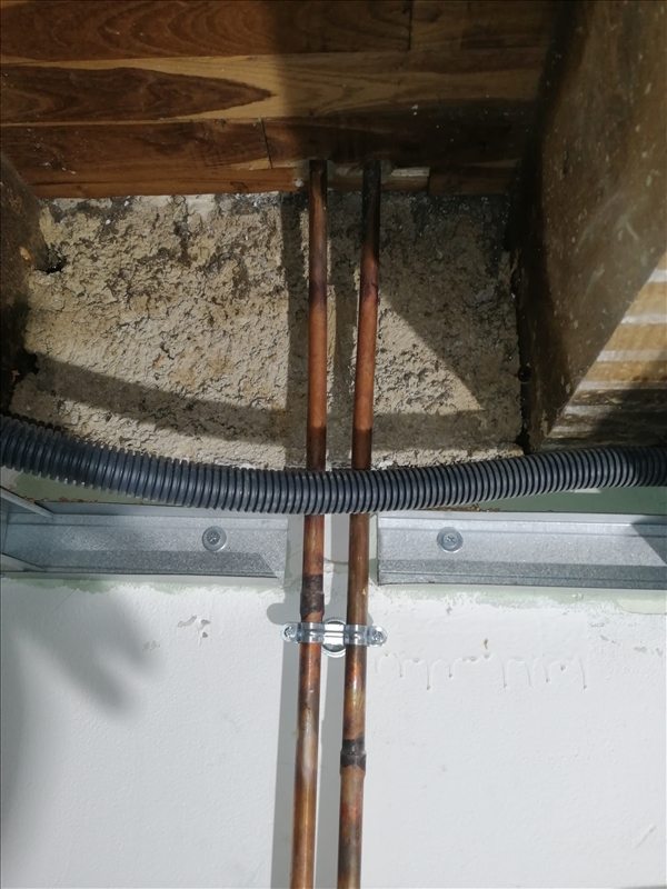

Posté le 20-01-2025 à 12:41:47  profilanswer
Je suis en train d'isoler un futur faux plafond entre le salon du rdc et les chambres à l'etage, et je me pose la question de savoir comment gérer ces tuyaux de chauffage qui descende de l'étage. Le mur contre lequels ils se trouve donne sur l'extérieur (mur en pierre d'environ 50 cm puis isolation en laine de roche ensuite).
J'utilise également de la laine de roche entre le salon et l'étage, pour isoler du bruit.
https://rehost.diberie.com/Picture/Get/r/343606
Des conseils ?
Des conseils ?
Mousse expansive?
Des conseils ?
Un tuyau de mousse isolante.
n°72247915
yanyokh
Posté le 20-01-2025 à 15:27:44  profilanswer
Roger01 a écrit :
Mousse expansive?
Je suis pas fan
