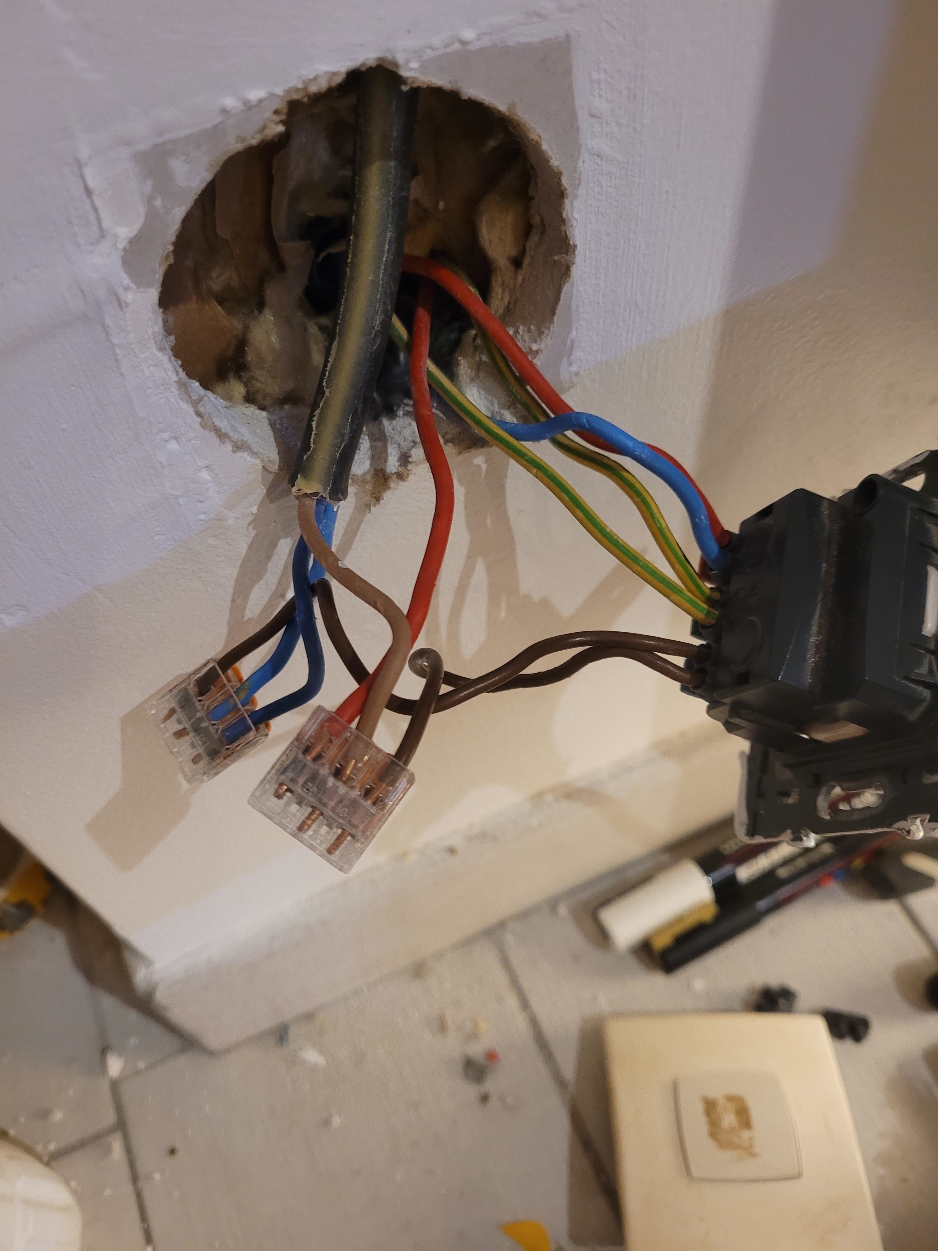

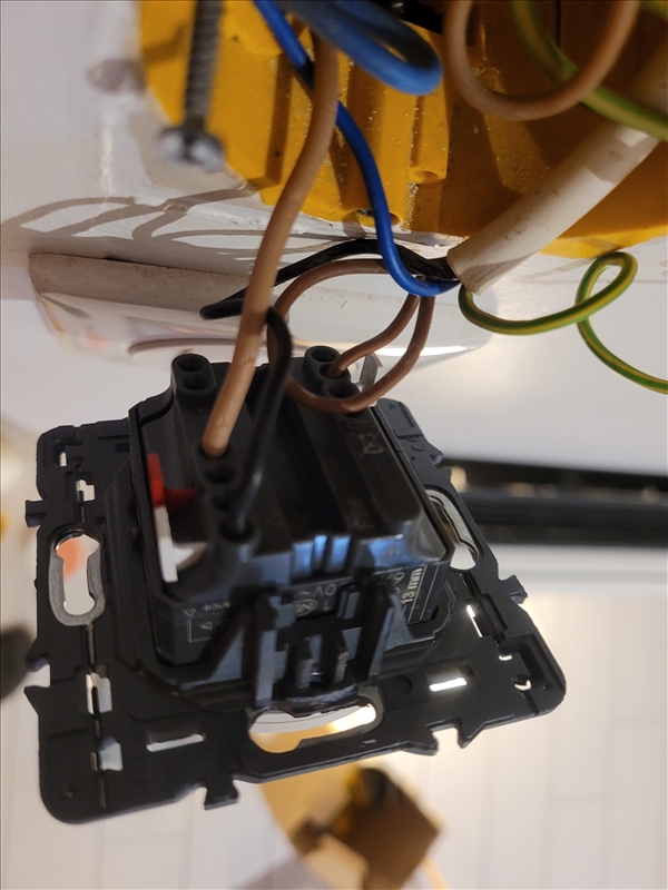

J'ai voulu changer de boîte d'encastrement pour prise pour quelque chose ne laissant pas passer l'air et en remontant le tout je vois que mon volet roulant du salon ne fonctionne plus, ma femme me dit qu'il y a eu une étincelle dans la prise en redisjonctant.
Il se repique dessus et j'espère ne pas avoir griller le moteur avec un court circuit...
Je pense que mes branchements sont bon mais il m'est juste impossible d'accéder au moteur du volet roulant vu que le mur a été fait par dessus le coffre du volet...
Pouvez-vous me dire si déjà vous voyez quelque chose de mal fait ?
Branchement prise et repiquage via le cable noir et jaune qui monte pour le volet roulant.
https://rehost.diberie.com/Picture/Get/r/344652
Et côté interrupteur volet roulant
https://rehost.diberie.com/Picture/Get/r/344653
J'aimerai éviter l'appel à un électricien et surtout le volet roulant servait pas mal à éviter de perdre énormément de chaleur la nuit --'
Deux fils du même câble qui se rejoignent dans le même wago... forcément ça fait des etincelles...

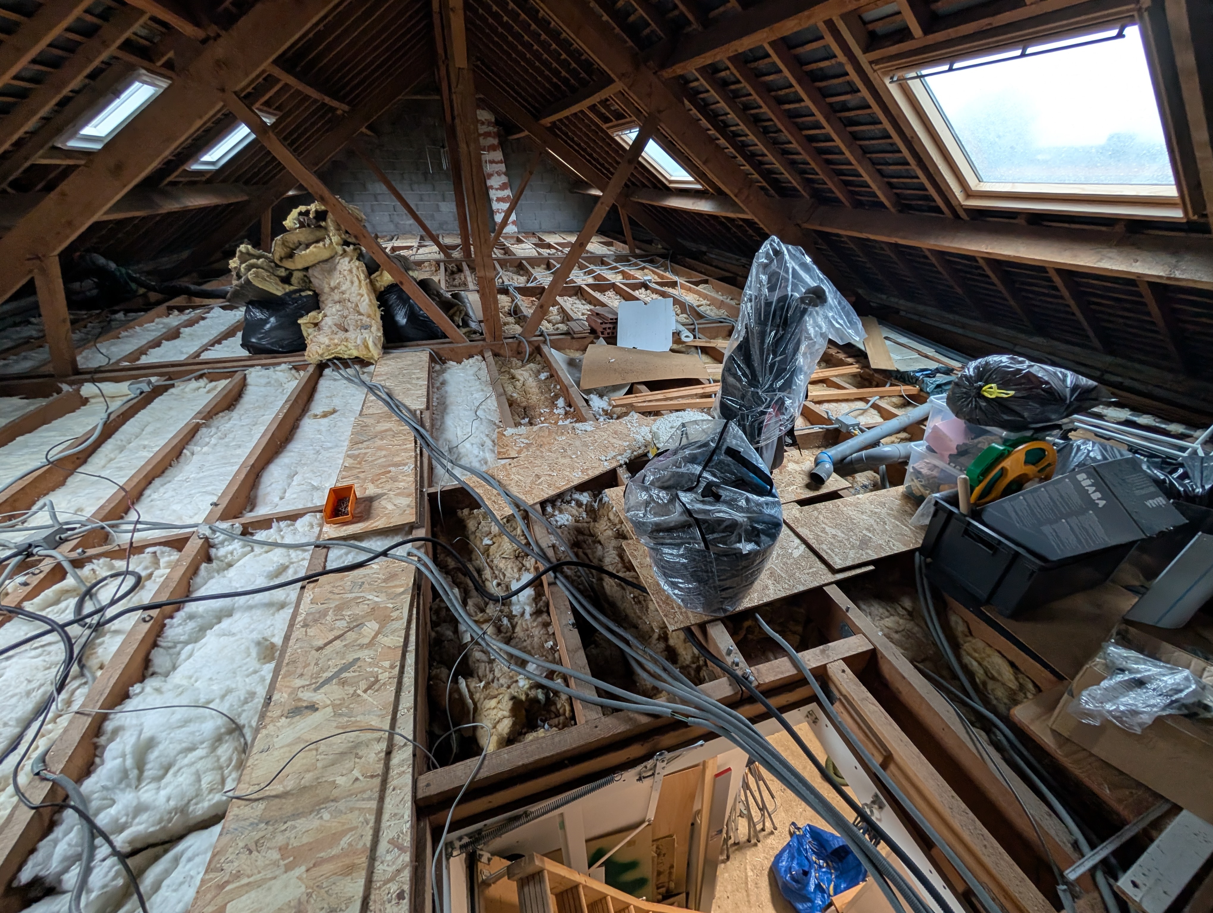

Alerte pavé
je continue mes recherches et études  :jap:
Suite sur cet maison :
Dernière visite hier avant le compromis aujourd'hui, un VR ne fonctionne plus dans la cuisine, la VMC crache dans les combles et une bouche d'aspiration n'est pas obturée  [:nerdz ______]
https://i.ibb.co/4m7mv6M/IMG-0017.jpg
. La ouate projetée est toute neuve, toute blanche  [:liammanziel:2].
Donc je vais changer la VMC de l'étage qui se trouve dans les combles, elle aspire une sdb et un wc. Petite question : n'ayant pas d'entrée d'air dans les fenêtres des chambres de l'étage, je pense partir sur une VMC SF sans fioriture et juste brancher un interrupteur grande vitesse dans la SdB (garder la config actuelle), ou alors vous conseillez une autoréglable, hygro A, hygro B ? à la limite une détection de présence dans le wc peut-être intéressante. Mais je pense rester sur une SF. Et puis ajouter une sortie en toiture.
Autre question, gaine en comble non isolé, c'est donc gaine isolée obligatoire ?
un moteur de VR à réparer ou changer, mais il est déjà câblé et avec interrupteur filaire donc facile à domotiser à terme.
Pour l'élec et bien je ne suis pas déçu, un beau tableau à neutre commun mais je n'ai toujours pas trouvé la barrette de terre. Profitez-en il ne restera pas longtemps :
https://i.ibb.co/rHcyFmr/IMG-0037.jpg
Compromis cet aprem
Message édité par nical_73 le 24-01-2025 à 09:27:04
Compromis cet aprem
Tu fais allusion au piquet de terre je suppose ? Il faudra certainement que tu en mettes un (ou plusieurs) toi même.
Vu l'âge du tableau ça doit être ce qu'on appelle une liaison de fait : c'est les canalisations qui font office de mise à la terre.
Et bon courage :D
Compromis cet aprem
Si c'est une vraiment vieille baraque, les entrées d'air existent naturellement :D
Pour le choix, comme tu veux, si une autoréglage, je te conseille de prendre un modèle à détecteur d'humidité (ce n'est pas beaucoup plus cher).
L'hygroréglable te force à changer les bouches d'aspiration, mais si tu avais prévu de le faire de base, autant partir dessus (surtout que les bouches sont souvent fournis avec).
Dans ton cas, c'est forcement une "hygro A" car la différence entre hygro A et B c'est le type de bouche d'entrée d'air (celle sur les fenêtres)
Effectivement, gaine isolée obligatoire, je te conseille des modèles à 50mm d'isolation minimum (et pas des 25mm)
Message édité par vladobar le 24-01-2025 à 10:09:21

Alors le diagnostique l'a mesuré à 50ohms mais tu as peut-être raison, je ne suis pas sûr de voir de 10mm² qui vienne, disons que c'est une équipotentielle qui au moins a le mérite d'être là.
Cela ne me dérange pas de faire un piquet ou 2 si ce n'est que ça !
EDIT: je pense partir sur une VMC SF sans trop de fioriture, je domotiserai la grande vitesse et à terme je tenterai un DF de petite dimension pour l'étage
Message édité par nical_73 le 24-01-2025 à 11:14:24

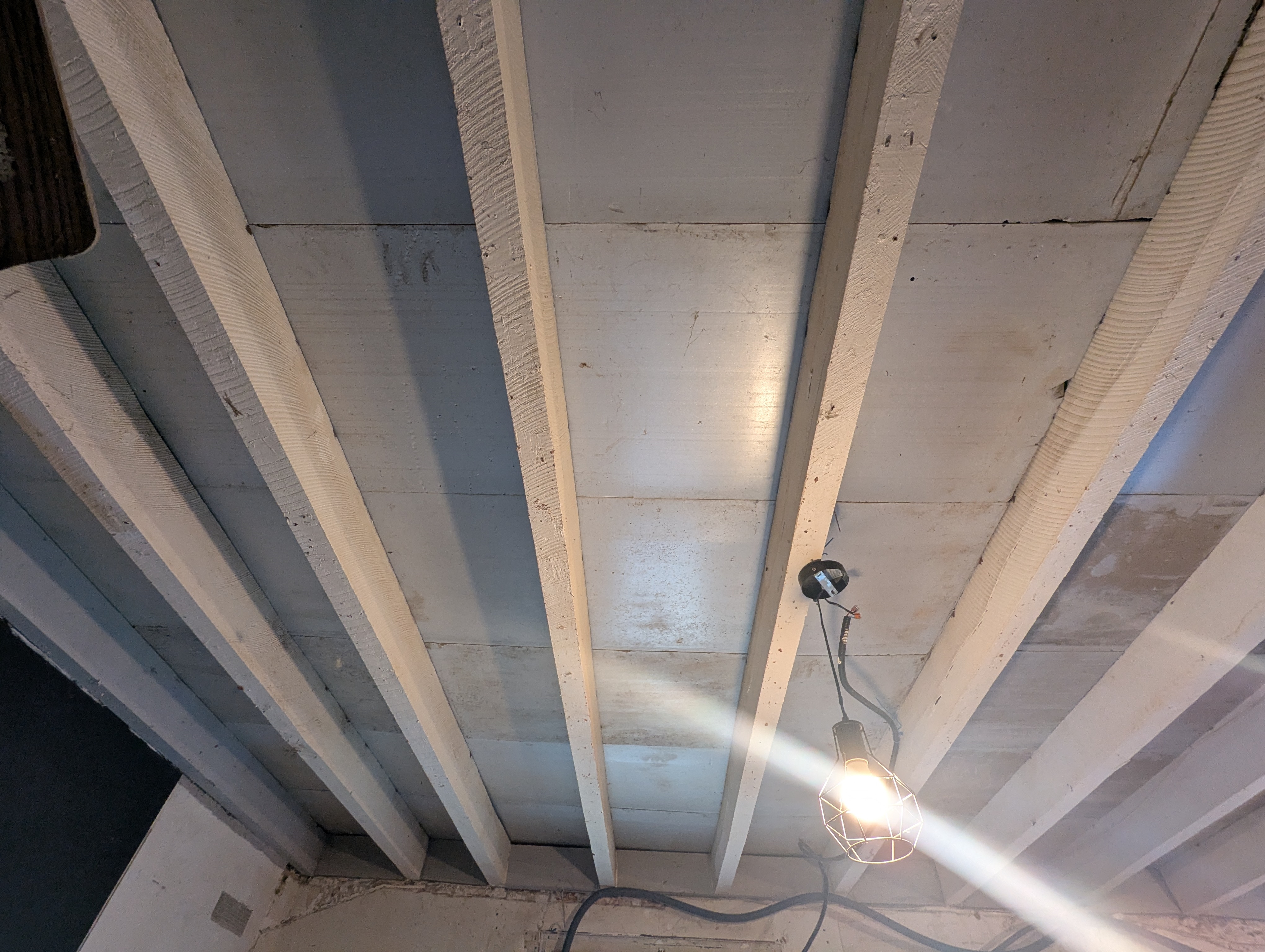

Ce week end c'était dépose des plafonds (placo directement vissé sur les poutres...)
Raison principale (outre le fait que ce soit très moche) c'est que à un endroit de l'étage, le sol est en caoutchouc, ça bouge de plusieurs cm quand on marche là haut.
L'écartement a l'air constant est cohérent (environ 50-52cm poutre à poutre), elles font environ 170*60mm, portée de 350cm environ.
https://rehost.diberie.com/Picture/Get/r/345478
Mais ya trois poutres qui bougent beaucoup plus que les autres quand je marche dessus.
Comment est ce que je peux rigidifier tout ça, sans perdre trop en hauteur de plafond ?
Je pensais soit à fixer des bouts de lambourde perpendiculairement entre les poutres, soit mettre deux ou trois upn en dessous
Sachant que je vais fixer des suspentes, des fourrures et des plaques osb ensuite
Merci :j

Le problème vient de ton abat jour géodésique, il provoque des ondes stationnaire néfastes pour les poutres !
Blague à part : c'est vraiment les poutres qui plient sous ton poids ?
n°72284723
Roger01
Posté le 26-01-2025 à 15:29:30  profilanswer
Perso j'ai placé des morceau de bois en perpendiculaire entre les poutres et vissé le parquet sur les poutres. C'est beaucoup plus rigide. Même si bon ça reste du bois.
n°72284830
Merci :j
si c'est caché tu peux tout relié avec des entretoises ou des étrésillons.
https://rehost.diberie.com/Rehost?url=https%3A%2F%2Fexternal-content.duckduckgo.com%2Fiu%2F%3Fu%3Dhttps%253A%252F%252Fwww.geniecvl.com%252Fwordpress%252Fwp-content%252Fuploads%252F2012%252F08%252Fblog-17.jpg%26f%3D1%26nofb%3D1%26ipt%3De9ab0461df87007bf7e230973b2a0dee76527af0b6b1fcbdc24561358a453a64%26ipo%3Dimages
Faut faire gaffe de ne pas trop y mettre de poids, ce n'est pas trop surdimensionné :o
Un peu dans le même cas, mais avec des solives apparentes, j'ai :
- mis des renforts/poteaux dans les cloisons du rez de chaussée.
- vissé le plancher là où ça bouge.
Merci :j
Tu peux doubler le nombre de poutres  :jap:
Message édité par gloinfred le 26-01-2025 à 17:22:15
Et pour installer les nouvelles poutres, je fais comment ? Deux étais qui soulèvent un peu la nouvelle poutre intermédiaire pour fixer des sabots dans le mur ?
Merci :j
Ne va surtout pas sur le forum bois.com, ça ne respecte aucun abaque ton plancher, pour un plancher aménageable, il doit supporter 150kg/m².
J'ai un peu le même cas de figure dans mon chantier d'aménagement de comble. Pour le moment, j'ai des entretoises entre les solives, ça rigidifie assez bien je trouve.
Un charpentier me propose de rigidifier d'avantage, j'attends son devis. Moi c'est encore plus mauvais car j'ai un plafond en brique platrière (environ 30kg/m²) au RDC.

mathew77 a écrit :
Je déplace mes boites de dérivation dans les combles :
https://rehost.diberie.com/Picture/Get/r/340956
Je les déplace dans les combles perdues sur les côtés.
Je vais tirer de nouveaux fils + goulotte quand c'est possible car les fils existants sont parfois trop court. Mais quand c'est trop compliqué (pour les prises par exemple), je pensais rallonger les fils avec des WAGO dans une boite plexo qui sera sous mon futur plancher OSB. Est-ce qu'il y a de meilleures solutions ou d'autres choses à penser ?
J'ai avancé sur le chantier d'1/3 environ. Je déporte tout dans les combles perdus avec une BJ accessible que je mettrais dans un placard sous comble, donc accessible.
Je repasse des nouveaux fils dans une gaine ICTA. Faut-il obligatoirement fixer les gaines ICTA aux solives ou je peux simplement les passer sous les solives et les laisses reposer sur le plafond brique du RDC ?
Message édité par mathew77 le 27-01-2025 à 14:02:40
je sais pas si c'est obligatoire, mais si jamais un jour tu veux tirer des nouveaux fils c'est pénible quand la gaine n'est pas fixée correctement (ça fait un accordéon)
Pas obligatoire en soi, ce qui l'est c'est de pouvoir retirer les fils en cas de nécessité. Ça devient très compliqué quand la gaine par dans tous les sens. Essaie de la fixer autant que possible (une vis sur la tranche de la solive et une chute de fil par exemple).

Ce qui m'embête c'est que c'est "d'origine" la maison a toujours eu deux étages habités, d'après ce que j'ai compris...
Je peux rajouter quelques solives relativement facilement mais pas sur toute la longueur, et globalement c'est assez rigide, ya juste un ou deux poutres qui le sont moins...
Je vais solliciter l'avis d'un charpentier effectivement, mais ça fait (encore) des délais et des coûts en plus x)
Sachant que j'ai pas vocation à rester longtemps dans cette maison, ça me ferait chier de mettre 20% du prix d'achat dans ce genre de réparation :o
Après comme c'est caché tu peux toujours ajouter quelques grosses solives genre 225x75, si c'est vraiment critique.
Je l'avais fait dans ma première maison, en faisant des réservations dans les murs pour emmancher les solives.
J'avais eu la même remarque pour chez moi avec les 150kg/m², ben dans l'idéal ok, mais sinon ce n'est pas du neuf, c'est un peu comme pour l’électricité, du moment que ce n'est pas dangereux, on fait au mieux.

C'est plutôt ça qui me pose souci oui. Clairement la majorité du plancher est relativement rigide, ya que quelques endroits qui bougent beaucoup.
De toute façon je vais demander à un pro, avec plusieurs "degrés" de réparation (entretoise, ajout de solives, reprise complète du plancher, brûlage de maison :o)
Clairement si la maison (qui date des années 60) n'est pas aux normes actuelles mais est safe, elle restera en l'état.

Posté le 27-01-2025 à 20:07:39  profilanswer
Y a t il eu des fortes charges sur ces poutres?, Sur une maison de 1930, j'avais un mur de brique sur un plancher en bois, une fois que j'ai virer le mur, les poutres était comme élastique

J'ai pas mal de chutes, c'est une bonne idée.
jma64 a écrit :
et passer des tire-fils en réserve !
Quel est l'intérêt si on a une aiguille ? Comme toutes mes BJ seront accessibles et donc les gaines en direct aussi'

+1 on fait au mieux. Tant que le projet n'est pas un trampoline, ça tiendra.
Pas que je sache, il n'y a pas de cloisons à l'étage pour le moment.
