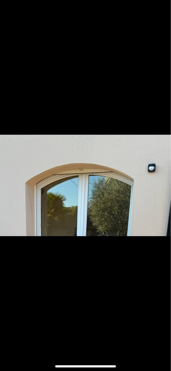

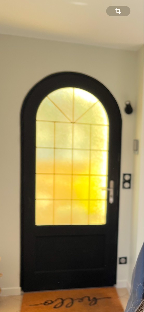

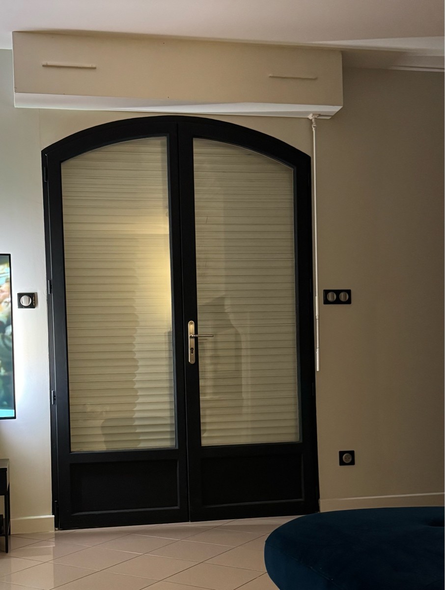

Kazuyo a écrit :
Bonsoir
Une idée de la faisabilité et de l’impact pour remettre des portes et fenêtres « standard » donc rectangulaires ?
C’est des fenêtres anciennes en bois qui ont bien vécu (date de 1993 environ)
J’imagine qu’il faudra refaire toute la façade extérieure pour que la reprise ne se voit pas
Je trouve ça plutôt moche en l’état / moins de lumière / j’imagine coût ++ si je veux de l’alu de forme identique
Désolé pour les photos j’ai eu la flemme de sortir en faire d’autres c’est issu de ma photothèque  :D
https://img3.super-h.fr/images/2025 [...] 3f12ca.jpg
https://img3.super-h.fr/images/2025 [...] 473544.jpg
https://img3.super-h.fr/images/2025 [...] a2d930.jpg
Salut,
Changer des fenêtres anciennes cintrées pour revenir à des fenêtres rectangulaires, c'est possible, néanmoins, il faut :
Refaire la maçonnerie pour adapter l’ouverture.
Vérifier les obligations légales (déclaration de travaux ou permis) si l’aspect extérieur change.
