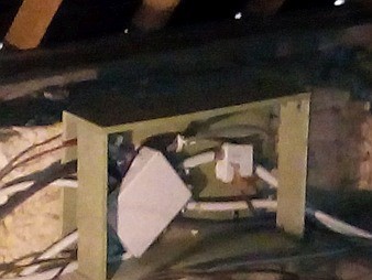

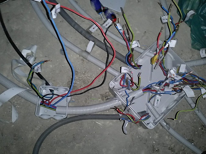

Compte-rendu de mon ancien déplacement de boite de dérivation au grenier.
https://img.super-h.fr/images/2025/01/10/4ea2eb64c500fba0e4ed8998f63e6924.jpg
Au départ, c'était bien rangé. Mais la boite était au centre du grenier, avec des gaines au relief trop important pour être cachées sous un tapis.

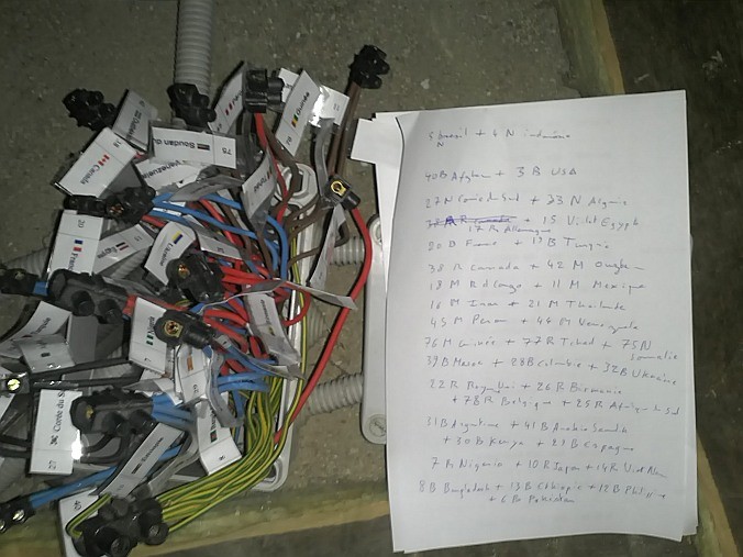

https://img.super-h.fr/images/2025/01/10/3f805236b60996f355760620e948f8ec.jpg
Avant dévisser les dominos j'ai scotché une étiquette à chaque fii et à chaque câble et gaine.
Chaque étiquette portait non seulement un numéro, mais aussi un nom de pays, pour éviter les erreurs.
J'avais écrit les associations faites par les dominos entre les fils, en notant les couleurs des fils et leurs étiquettes.

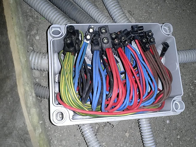

https://img.super-h.fr/images/2025/01/10/dd0815a138ad625e1a3e355582c8ed1c.jpg
Les dominos avait été défaits. Les fils avec leur étiquette avaient été soigneusement retirés de l'ancienne boite.
Les câbles avaient été mis le long des bords de la pièce, en étant parfois rallongés.
Les fils avec leurs étiquettes avaient été rentrés dans une boite de dérivation plus grande.
https://img.super-h.fr/images/2025/01/10/c0d61abc0f9856fca24558e857ddbca0.jpghttps://img.super-h.fr/images/2025/01/10/dd48c30298621674f35b5a7657894ce2.jpg
Les nouvelles boites de dérivation avaient été incluses dans une petite armoire de ma conception.
Les planchettes verticales sont fixées par des équerres en haut, mais pas en bas. Il y a des charnières en haut.
Cela permet de déplier totalement l'armoire qui devient comme une feuille verticale. L'armoire peut être installée ou enlevée sans avoir à déconnecter les fils.
J'ai ajouté des petites portes. Bien sûr, je prévois de mettre les câbles dans des moulures.
n°72192228
ryoo
Posté le 10-01-2025 à 15:22:32  profilanswer
C'est bien pensé  [:charlest]
J'espère que tes nouvelles BDD sont aussi propres qu'à l'origine :o

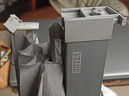

https://img.super-h.fr/images/2025/01/10/a21d484b19e13646ce5d152a4612dd89.jpg
Tête de l'ancien store pour GGL7, avec sa patte que j'appelle trapéroïdale.
https://img.super-h.fr/images/2025/01/10/7b35b775e8a9081e4913626957effb36.jpg
Tête du nouveau store pour U04, sans sa patte de fixation rectangulaire, car elle n'est pas vendue avec le store. Elle est censée se trouver déjà sur le cadre du store, ce qui n'est pas toujours le cas.
C'est un détail, mais ça peut faire perdre plusieurs heures si on ne le sait pas.

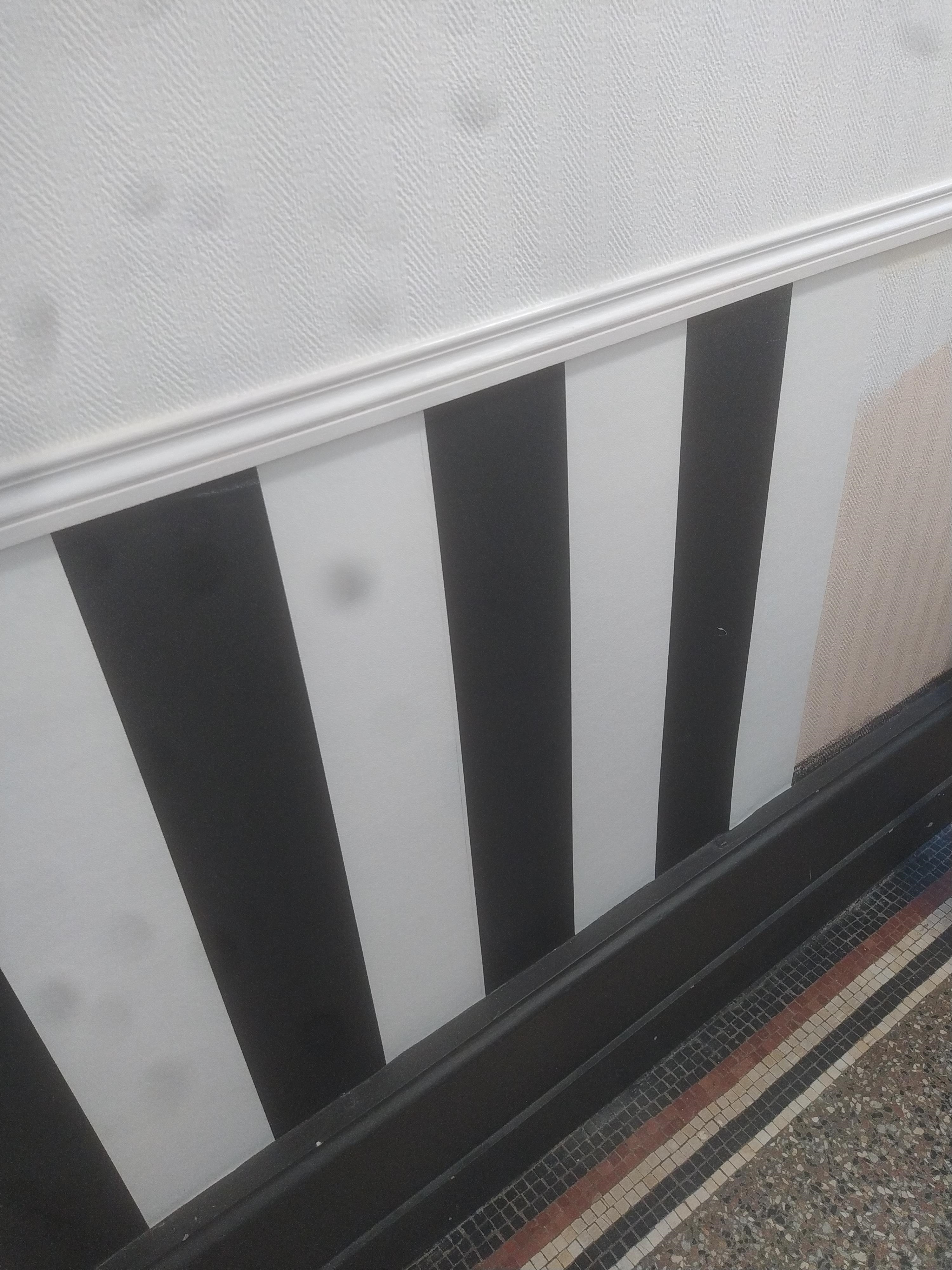

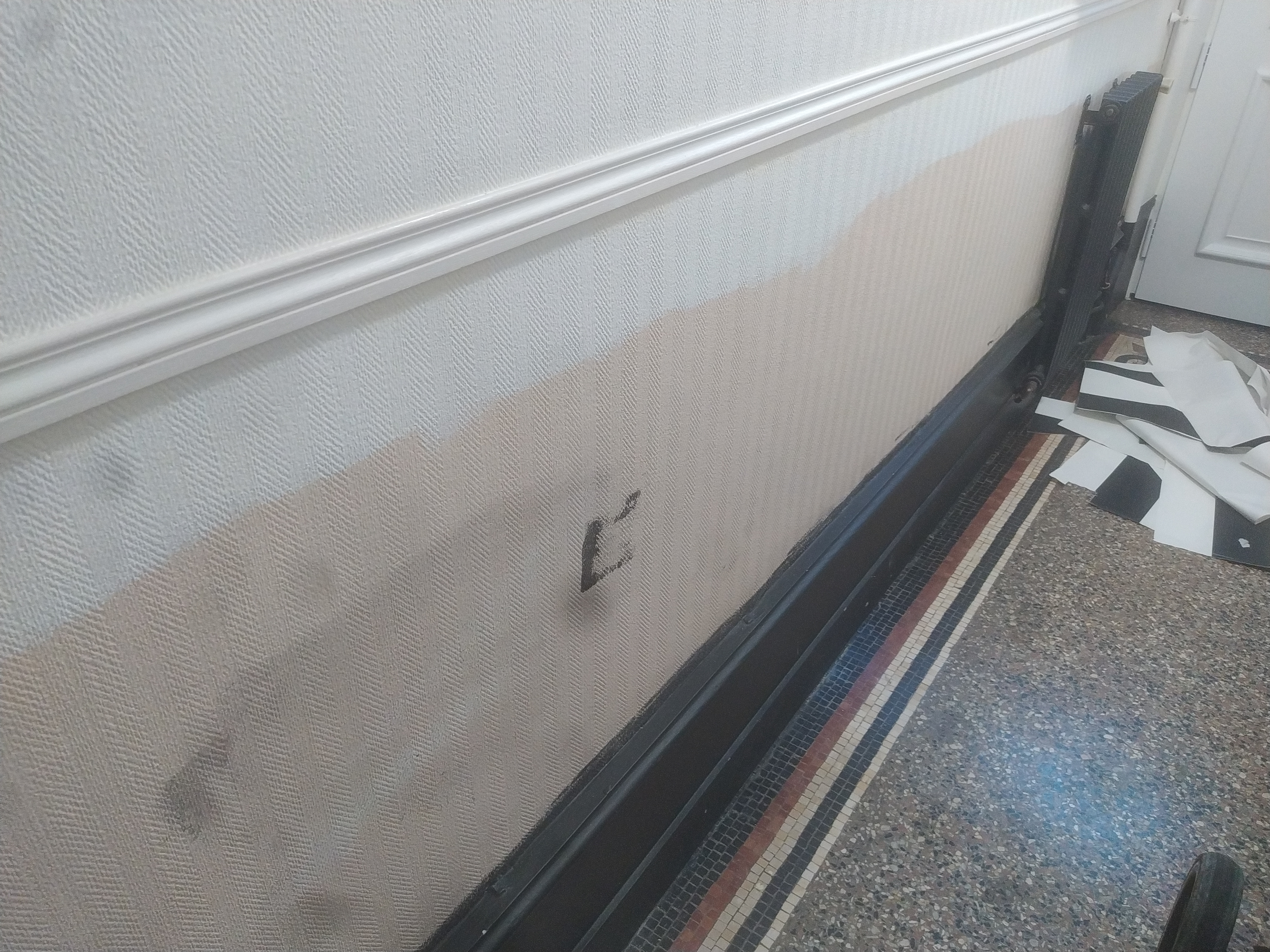

https://rehost.diberie.com/Picture/Get/r/341454
https://rehost.diberie.com/Picture/Get/r/341456
Elle était collée sur une toile de rénovation.
Je voulais repeindre en blanc. Comment je peux faire pour les éventuelles résidus de colle ? Un nettoyage au saint Marc ?
Premier Mondial sur Boinc! merci HFR :D
n°72202443
flash23
Fin de race brainwashée
Posté le 12-01-2025 à 17:48:24  profilanswer
Essence F
Très efficace contre tout ce qui est colle, graisse, etc.
n°72202504
toutsec
Posté le 12-01-2025 à 18:00:15  profilanswer
Ce n'est pas trop agressif ? Ça ne risque pas d'abîmer la toile de rénovation ?

n°72202621
flash23
Posté le 12-01-2025 à 18:25:58  profilanswer
Non, pas de souci.
