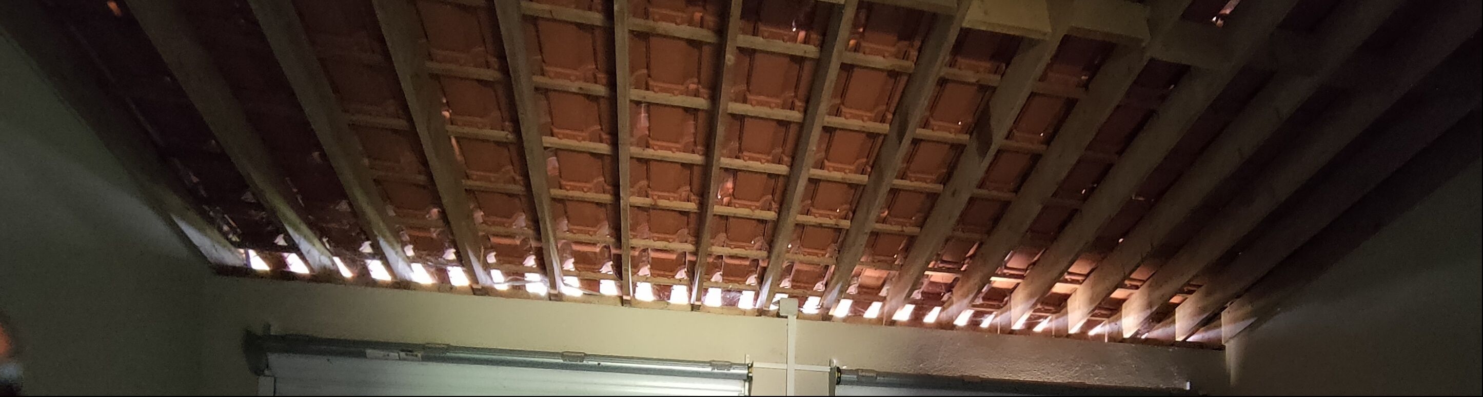

tinc
Posté le 13-01-2025 à 16:31:25  profilanswer
crazytiti a écrit :
Isolant multifeuilles moche, pas chère, facile à agrafer/clouer au plafond sous les tuiles ?
Pour l'humidité je crois que tant que ce n'est pas un lieu chauffé tu ne peux rien y faire.
A agrafer directement aux chevrons donc ? Ce qui laisse un bel espace sous les tuiles pour de la ventilation.
Le toit est foutu comme ça :
https://rehost.diberie.com/Picture/Get/r/341821
Ça doit être chiant à installer du coup  :D

StanCW a écrit :
celui ci : https://www.amazon.fr/Thermique-Iso [...] WJDQG&th=1
 je pense que c'et un equivalent.
C’est quoi le R de ce truc?
0.001, a peu pres :o
non mais il est génial ce produit. Ca se pose sur les tuiles, c'est vachement plus simple !

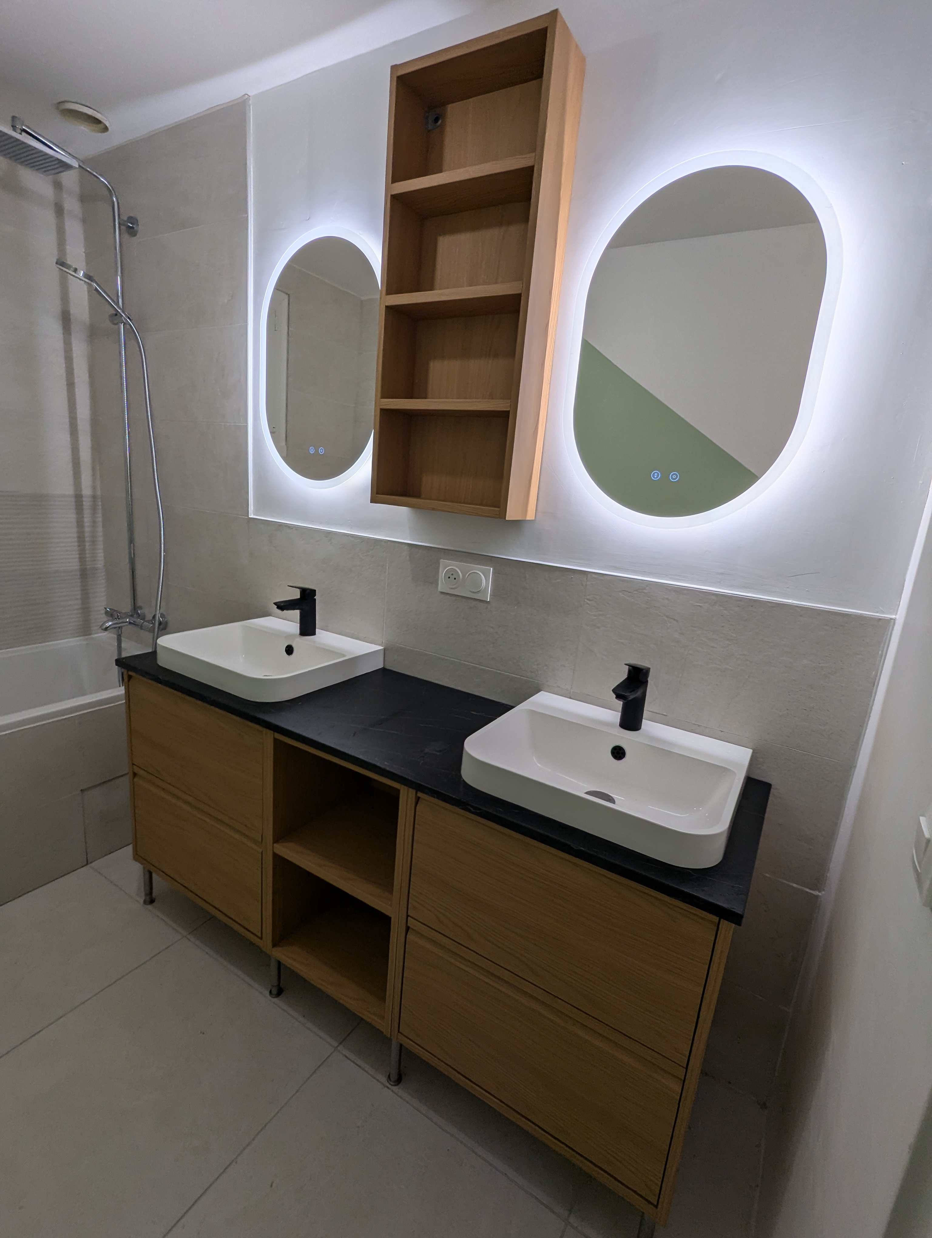

Bonjour,
C'est quoi les bons mots clefs afin de trouver un miroir de salle de bain avec éclairage LED avec interrupteur tactile, sur le miroir, mais également avec un interrupteur déporté ? En gros j'ai trois fils qui sortent du mur à l'endroit du miroir...
Premier Mondial sur Boinc! merci HFR :D

Posté le 14-01-2025 à 08:16:04  profilanswer
toutsec a écrit :
Bonjour,
J'ai acheté ça il y a 1 mois et monté l'alim sur un interrupteur :
 https://amzn.eu/d/5TZIMPS
Il suffit de laisser le miroir allumé et d'éteindre avec l'interrupteur
https://rehost.diberie.com/Picture/Get/r/341922

toutsec
Posté le 14-01-2025 à 09:06:33  profilanswer
phila a écrit :
2 phases et 1 terre ? :o
T'as un bleu, un noir et un fil peint, j'ai l'impression, en rouge https://rehost.diberie.com/Picture/Get/r/341936
n°72211204
gloinfred
Posté le 14-01-2025 à 09:31:46  profilanswer
une phase alimentée tout le temps + 1 pilotée par un interrupteur?

FRACTAL
Posté le 14-01-2025 à 09:45:23  profilanswer
j'ai peut être été happé par les sirènes du marketing mais le machin triso (ya plein de modèles, différentes épaisseurs etc) me semble bien plus isolant (et ils donnent le R)
ton lien c'est pour mettre derrière un radiateur
https://www.leroymerlin.fr/produits [...] lsrc=aw.ds
R de 4 pour celui la par exemple.

toutsec
Posté le 14-01-2025 à 09:53:57  profilanswer
peut être.
Je vais voir avec un multimètre mais c'est chiant ces connecteurs à la con, pas sûr que mes connecteurs multimètre rentrent la dedans.
Gros +1,
Sans être un fan du triso, au moins le fournisseur fournit des docs techniques avec les principales caractéristiques (R, Sd...) et les essais. C'est incomparable avec les produits Amazon où tu as 3 lignes sur le site
les autres boîtes "classiques" ont aussi des produits du genre (SOPREMA HPV TOITURE CONFORT...)
Message édité par vladobar le 14-01-2025 à 09:58:35

crazytiti
http://crazytiti.free.fr/
Posté le 14-01-2025 à 10:09:18  profilanswer
C'est 10 fois le prix, dommage qu'on ait pas le Doc du amazon, j'imagine que si on en met 10 couches ça isole autant que le Leroy :lol:
n°72211658
Pour ce qu'il veut faire, pas la peine de viser un R de malade non-plus, le SOPREMA HPV TOITURE CONFORT 80 conviendrait aussi et on est déjà a moitié du prix pour un R de 3.2 (mais on est d'accord que ca reste cher)

nasdak a écrit :
Dites
Refaire une salle de bain en totalité c'est accessible a un amateur? Ou bien y'a des trucs qu'il vaut mieux confier a un pro?
Ca dépend beaucoup de son niveau d'exigence et de ses compétences.
Certains ont posté ici des images de superbes rénovations qu'ils ont faites.
A mon tour, je vais montrer ce que peut faire un amateur pauvre et rural, mais pas honteux.
Voici la salle de bain d'origine.
https://img.super-h.fr/images/2025/01/14/e1f431f57ed146af989027ff30df1032.jpg
De loin, elle semble convenable, surtout si on aime le rose.
https://img.super-h.fr/images/2025/01/14/b9e0d61a2dfe1db7e9764826e4d8d59c.jpg
De près, c'est moins reluisant : mitigeur de douche corrodé, cuve des WC cassée, chauffe-eau rouillé partiellement et plein de calcaire,
https://img.super-h.fr/images/2025/01/14/8c737a9e0d808a926bd82c074d469a18.jpg
armoire à glace vieillote, manque de meuble de rangement, néon poussiéreux qui éclaire trop localement, prise électrique placée trop près de l'eau,
groupe de sécurité du chauffe-eau bloqué, sol en stratifié froid et eau qui s'infiltre entre les planches.
https://img.super-h.fr/images/2025/01/14/1d6cd5b38df69b3eac20b5ead0175194.jpg
Je commence par le chauffe-eau. J'enlève son groupe de sécurité et j'ouvre les robinets pour le purger. Je le décroche. Je nettoie le mur et je le repeins.
J'installe un modèle plus petit qui me convient, que je peux facilement allumer et éteindre, et qui consomme beaucoup moins d'électricité.
https://img.super-h.fr/images/2025/01/14/22f9d641763cae34bcfbb4845df01ad7.jpg
J'enlève la vieille armoire à glace. Tiens, c'était flashy le papier peint en dessous.
J'enlève le néon. Il n'y a pas de toile de verre en-dessous.
https://img.super-h.fr/images/2025/01/14/947cd7634fc4aa725066fd48f3d33076.jpg
Le mur sous la toile de verre était un peu moisi. Je dévie l'électricité vers la droite dans des baguettes en haut. Je pose de la faïence.
https://img.super-h.fr/images/2025/01/14/bed398ae4d4e7e70767dfe0517a2b638.jpg
Dans la douche, je mets aussi de nouveaux carreaux, et je peins les anciens. Je peindrai les nouveaux pour que ce soit plus homogène.
https://img.super-h.fr/images/2025/01/14/bc979f612ec2cd67d3048586664bc961.jpg
Je mets un sol vinyle plus étanche et moins froid.
https://img.super-h.fr/images/2025/01/14/b38ab6a90c34b7f6bf26c449e39ad3ff.jpg
Une nouvelle armoire à glace.
https://img.super-h.fr/images/2025/01/14/b79e2b2ca0a67679ce242fdf463fbf22.jpg
Une armoire sous le lavabo, et une autre autour du chauffe-eau.
Le mitigeur de douche et la colonne sont changés. Des petites portes sont ajoutées sur l'armoire du chauffe-eau.
https://img.super-h.fr/images/2025/01/14/71e3c6ee7eece771d3b084477843f002.jpg
Un éclairage à trois spots leds orientables a été installé avec un interrupteur dimmable à l'extérieur.
La prise électrique est maintenant loin de l'eau.
https://img.super-h.fr/images/2025/01/14/c1fad6396597c02b483fb272d9ad37be.jpg
Voilà !
