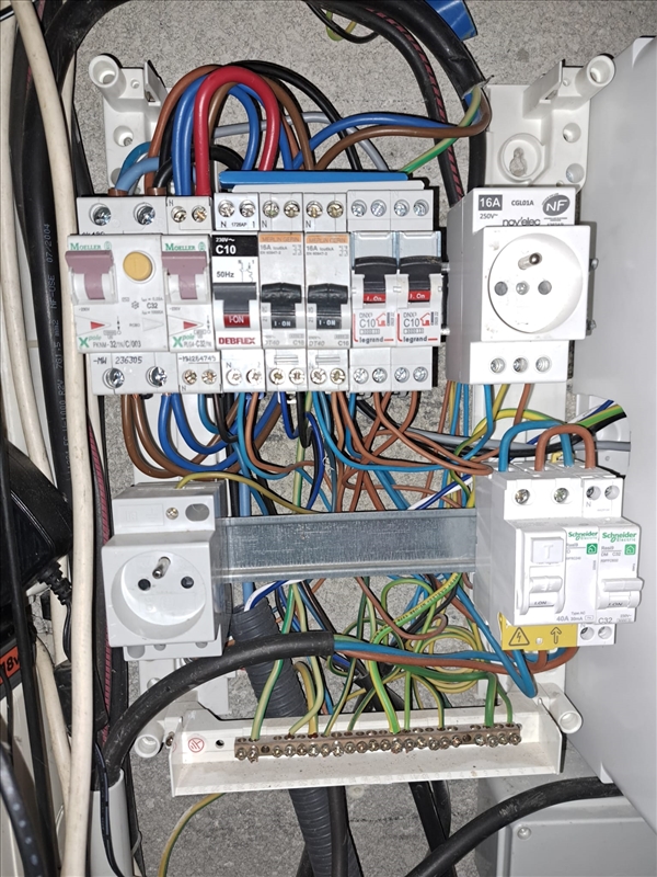

arylol
Posté le 28-11-2024 à 14:51:37  profilanswer
arylol a écrit :
Petite question elec, je dois rajouter un disjoncteur différentiel pour une green up sur ce tableau :
https://rehost.diberie.com/Picture/Get/r/326072
Je me serais bien repiqué au dessus du différentiel 32 ampere mais y a déjà pas mal de monde j'ai l'impression ? :o et j'aime pas trop faire ça.
La solution propre ce serait de passer par des borniers et de distribuer depuis ? Vu qu'il y a qu'un slot ça existe sur rail din?
Au final j'ai fait comme ça :
https://rehost.diberie.com/Picture/Get/r/331360
J'avais pas beaucoup de temps pour poser la green up et refaire propre donc c'est pas joli mais ça reste mieux que de mettre un 4eme depart sur le haut du différentiel 32A. J'ai retiré du 16mm2 pour rien vers le 32A m'en suis rendu compte trop tard. Bordel j'avais que du fil rigide c'est l'enfer dans les petits tableaux bien blindé.
A noter que la phase et le neutre des panneaux solaires en bas à droite me sont resté dans les mains alors qu'ils ont été installé y a un an.
J'espère que ça prendra pas feu :o
