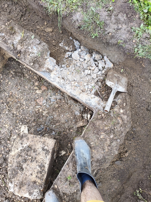

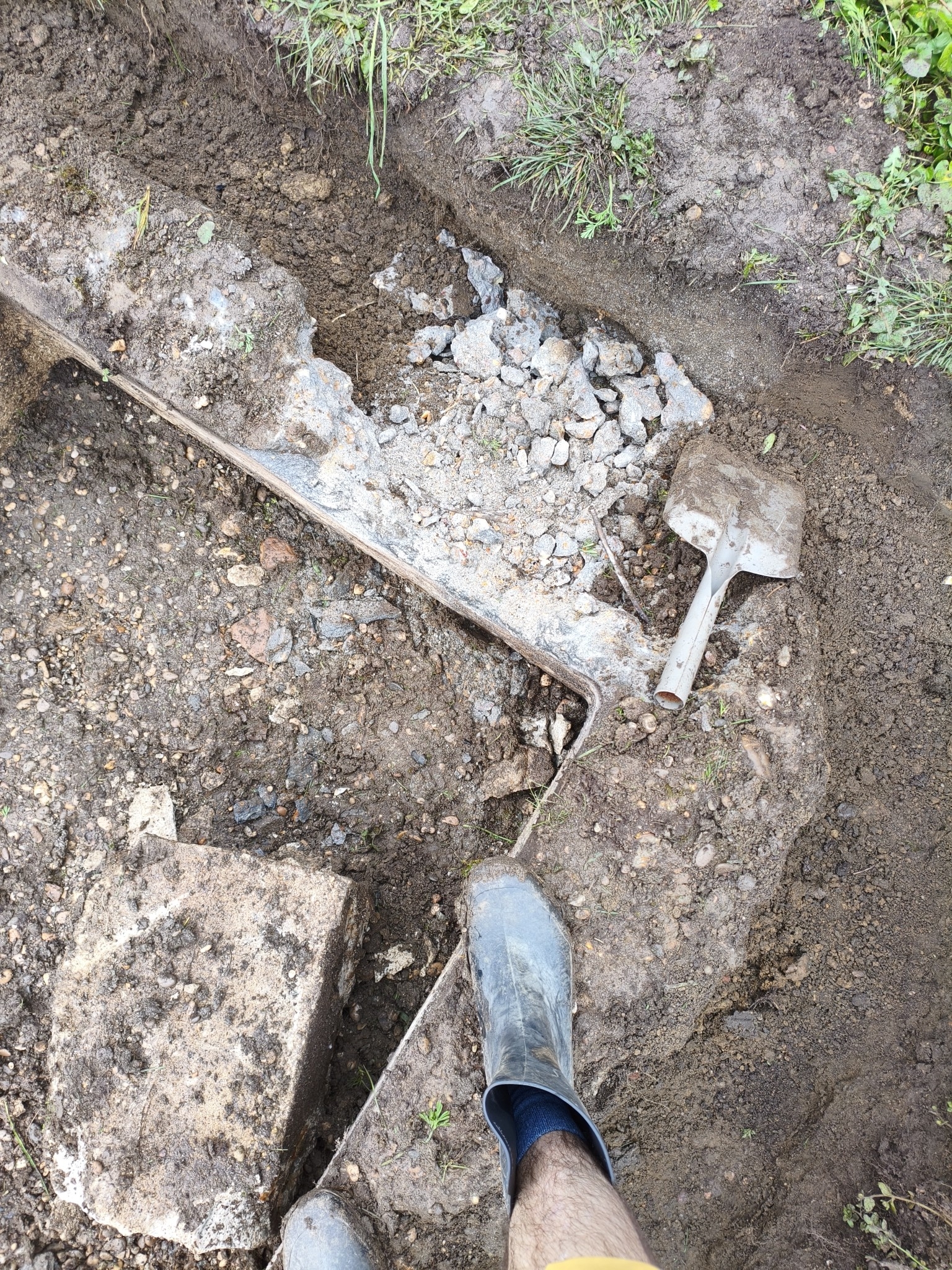

Bonjour,
Je dois péter un bassin à poissons enterré...
J'ai dégagé le centre et la périphérie mais reste les paroies de 15-20cm d'épaisseur en béton dur armé :o
On m'a prêté un perfo de 5J Titan brico dépôt. Mais je galère un peu.
Dois je me tourner vers un truc encore plus puissant en location par exemple ?
15cm de béton? Ils ont fait du solide, dis donc...
Pour cette taille, c'est à la masse à 3 et en cadence, ou brise-béton. Ton perfo il va mourir.
n°73997518
Jay Kay
Posté le 22-12-2025 à 14:52:46  profilanswer
Burineur SDS max qui sort 20J.
Après si t'as pas moyen d'en emprunter, y'a la location :
https://www.kiloutou.fr/location/pe [...] ax-per18j/
Ou tant qu'à devoir payer, un marteau piqueur : https://www.kiloutou.fr/location/br [...] se-piq42j/

n°73997677
ryoo
Posté le 22-12-2025 à 15:28:33  profilanswer
Sinon prédécoupe avec une meuleuse et disque diamant pour finir avec le perfo. Mais faudra s'armer de patience

toutsec
Posté le 22-12-2025 à 15:31:39  profilanswer
https://rehost.diberie.com/Picture/Get/r/476723
Je vais me tourner vers la location je crois... Ça va prendre un temps infini.
Pas de voisin qui aurait une minipelle et un brh ?
Écolo anti-capitaliste notoire, extrémiste de la pédale en déconstruction, féministe brakeless à ses heures, et amish islamo-gauchiste woke mormont évidemment
Solution :
https://youtu.be/6ydoC8I0mYs?t=2224
Effectivement, faut quelque chose de plus costaud là [:tinostar]

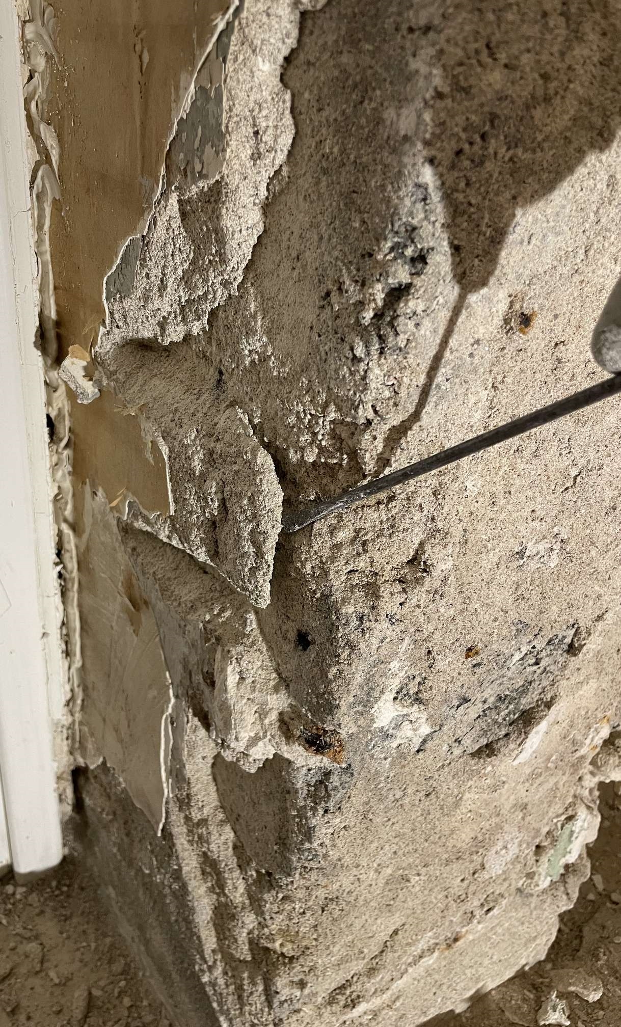

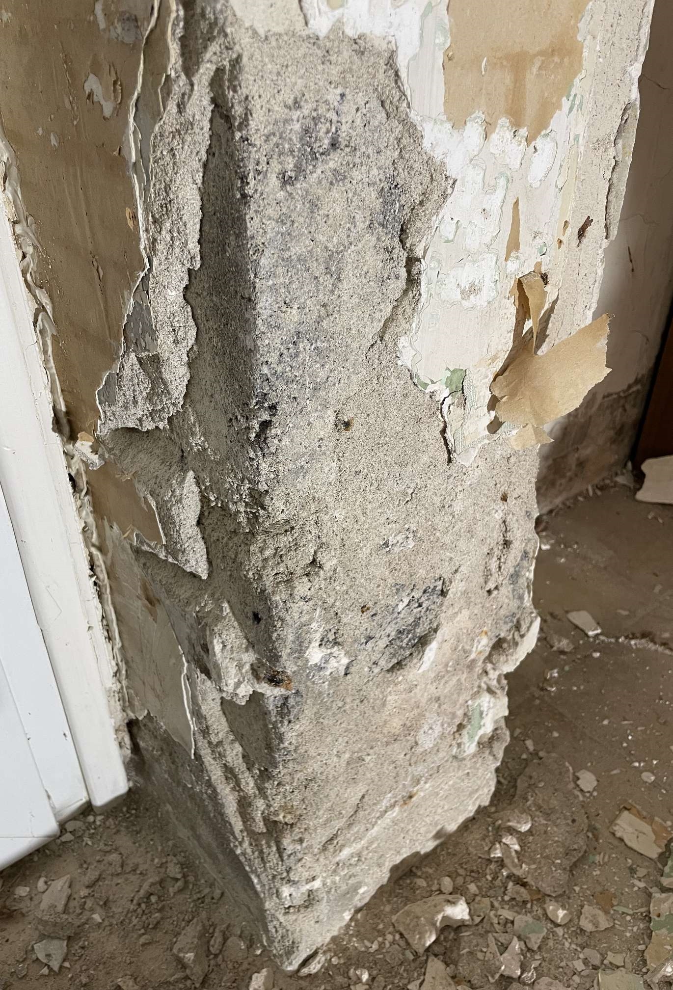

Question mur/ciment/plâtre.
J'ai ce "mur" sur lequel j'ai déjà (partiellement) enlevé la tapisserie et le placo :
https://rehost.diberie.com/Picture/Get/r/476745
Je me demande ce qui fait partie intégrante du mur (= à garder) et ce qui est de la déco pour planéité (= à virer avant d'y mettre un nouveau placo)
Quand je manipule, le "gris" à gauche avec un tournevis, il tombe facilement :
https://rehost.diberie.com/Picture/Get/r/476746
Voici 2 mini vidéo qui montrent bien ce qui tient et ce qui ne tient pas : https://transfert.free.fr/LqUmXqS
n°73998084
Jay Kay
Posté le 22-12-2025 à 17:23:19  profilanswer
Tu piques tout ce qui ne tient pas.  [:cosmoschtroumpf]

GAS
Wifi filaire©
Posté le 22-12-2025 à 17:26:42  profilanswer
Perso si  c'est plaqué sur rails ensuite, je vois pas bien pourquoi s'embêter à faire grossir son tas de gravats. Sauf si la perte d'épaisseur est intéressante pour la suite des travaux (gain de place par exemple).
Si c'est du placo collé, c'est différent bien sûr.

_Raynor_
Posté le 22-12-2025 à 17:32:23  profilanswer
C'est effectivement dans le but de ne pas perdre trop d'épaisseur.
n°73998130
Killall-9
+on&2foo...
Posté le 22-12-2025 à 17:36:27  profilanswer
Sauf que ce qui ne tient pas n'a aucun apport structurel. Pire, ça risque de retenir l'humidité et de fragiliser le reste à long terme. Donc si ça veut tomber, faut faire tomber.
