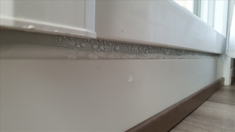

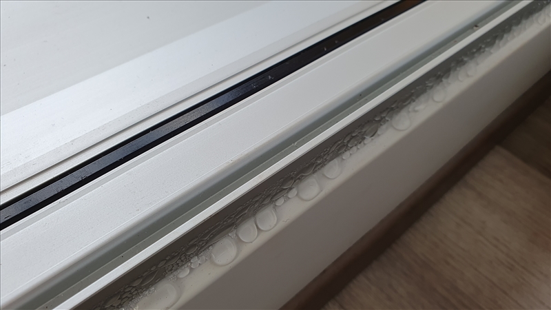

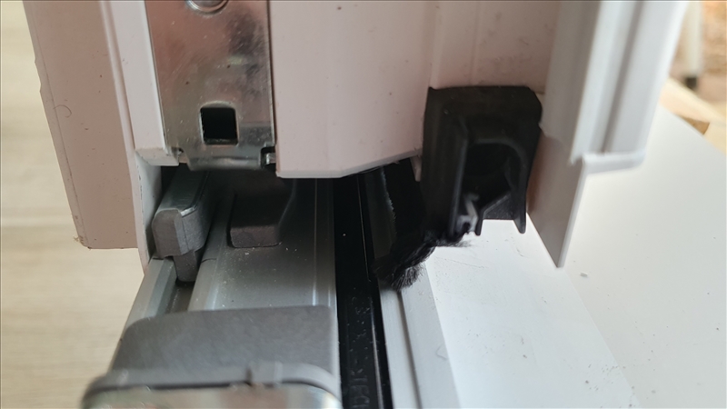

Posté le 01-12-2024 à 17:44:34  profilanswer
Bonjour,
Suite au remplacement de mes fenêtres et porte-fenêtre, je constate une forte condensation sur la barre de seuil en alu de la porte-fenêtre.
https://rehost.diberie.com/Picture/Get/r/332083
https://rehost.diberie.com/Picture/Get/r/332084
https://rehost.diberie.com/Picture/Get/r/332085
La barre de seuil est composée d'un rupteur de ponts thermiques.
Le rejingot a été découpé mais la fenêtre ne repose pas directement dessus (cale en plastique) et j'arrive à voir sous la bavette extérieure, il y a bien de la mousse expansive au delà du rupteur.
A l'origine, la plinthe intérieure en bois reposait directement sur le rejingot en béton. Aucune isolation. J'ai demandé aux installateurs de reculer la plinthe afin d'y ajouter de l'isolant (bourrage de compribande) + un cordon de mousse expansive entre le sol et l'assise du rejingot. La plinthe a ensuite été rhabillée avec du PVC blanc et la contre-plinthe brune.
Sur la troisième photo on voit que le joint extérieur est un joint brosse. Je doute de l’efficacité de ce joint. De plus, lorsque les deux portes sont fermées, les joints brosse ne font pas contact entre eux afin d'avoir un joint continu, et laisse une ouverture de 1 cm. Le froid doit y passer est combler l'espace entre le joint intérieur et extérieur.
Mon ancienne porte-fenêtre n'était pas composée d'une barre de seuil en alu, c'était un encadrement classique de fenêtre.

Labestiol88 a écrit :
Bonjour,
L''installateur me dit qu'il ne peut rien faire de plus, que la barre possède déjà un rupteur de ponts thermique et que l'isolation a bien été faite.
Qu'en pensez-vous ?
Cela ne me paraît pas normal, surtout avec une fenêtre récente. Et tu risque d'avoir des dégâts avec la condensation.
Tu n'as pas de problème d'humidité ailleurs ? Cela ne pourrait pas venir d'un défaut de Vmc?
C'est quoi la marque/référence de la fenêtre ? Posée en rénovation ou dépose totale ?

Moi je vois ça comme des fenêtres bien posées, très étanche, avec une VMC qui ne suit pas derrière et n’est pas adaptée à cette nouvelle étanchéité à l’air.
Va vérifier ta vmc : toutes les bouches, nettoyage moteur, et conduit évacuation parfaitement libre et perméable

Tu as une entrée d'air dans cette pièce ?

Petit historique du logement :
Logement social construit fin des années 70 avec des menuiseries en bois.
Il n'y a jamais eu de VMC, seulement de la ventilation naturel (ouvrant sur les fenêtres et bouche d’aération dans les pièces humides). La seule "VMC" que l'on pourrait inclure est la hotte aspirante de la cuisine.
Début 2000 le bailleur social a remplacé les menuiseries en rénovation et non en dépose totale par du PVC.
Aujourd’hui je suis proprio et j'ai décidé de remplacer les fenêtres âgées de +20 ans en dépose totale. Les fenêtres possèdent des aérateurs comme avant. Rien n'a changé dans le flux d'air.
Je n'ai jamais eu de problèmes d'humidité ayant causé des dégâts. Il est vrai qu'avec des fenêtres en rénovation, où l’étanchéité n'est pas optimal, j'avais les joints silicone situés entre la nouvelle et l'ancienne menuiserie qui moisissaient à certains endroits sur certaines fenêtres, mais jamais eu de gouttelettes comme sur les photos ou un ressenti d’humidité en passant le doigt.
Lors de la dépose des menuiseries d'origine il n'y avait aucune trace de pourriture sur celle-ci.
Les fenêtres sont de marque Actea.
Message édité par Labestiol88 le 02-12-2024 à 10:22:49
Il n'y jamais eu de VMC, seulement de la ventilation naturel (ouvrant sur les fenêtres et bouche d’aération dans les pièces humides). La seule "VMC" que l'on pourrait inclure est la hotte aspirante de la cuisine.
Début 2000 le bailleur social à remplacé les menuiseries en rénovation et non en dépose totale par du PVC.
Mesure l'humidité de ta pièce ?
Après si la fenêtre est mal conçue et que cette partie est très froide, ça condensera toujours...
J'ai un hygromètre analogique dans ma chambre qui indique 50%, mais cela fait des années que je ne l'ai pas étalonné. Normalement cela doit s’étalonné tous les ans.
Je l'étalonne, ce soir je le met dans le salon et je donne le résultat demain matin  ;)
Je viens de me rappeler que j'ai un voisin dans le quartier qui est aussi devenu proprio (même logement) et qui a aussi changé ces fenêtres chez le même installateur, donc même marque de fenêtre. Je vais me renseigner auprès de lui s'il a le même soucis.
