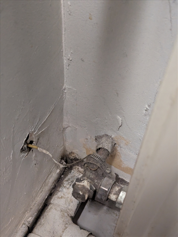

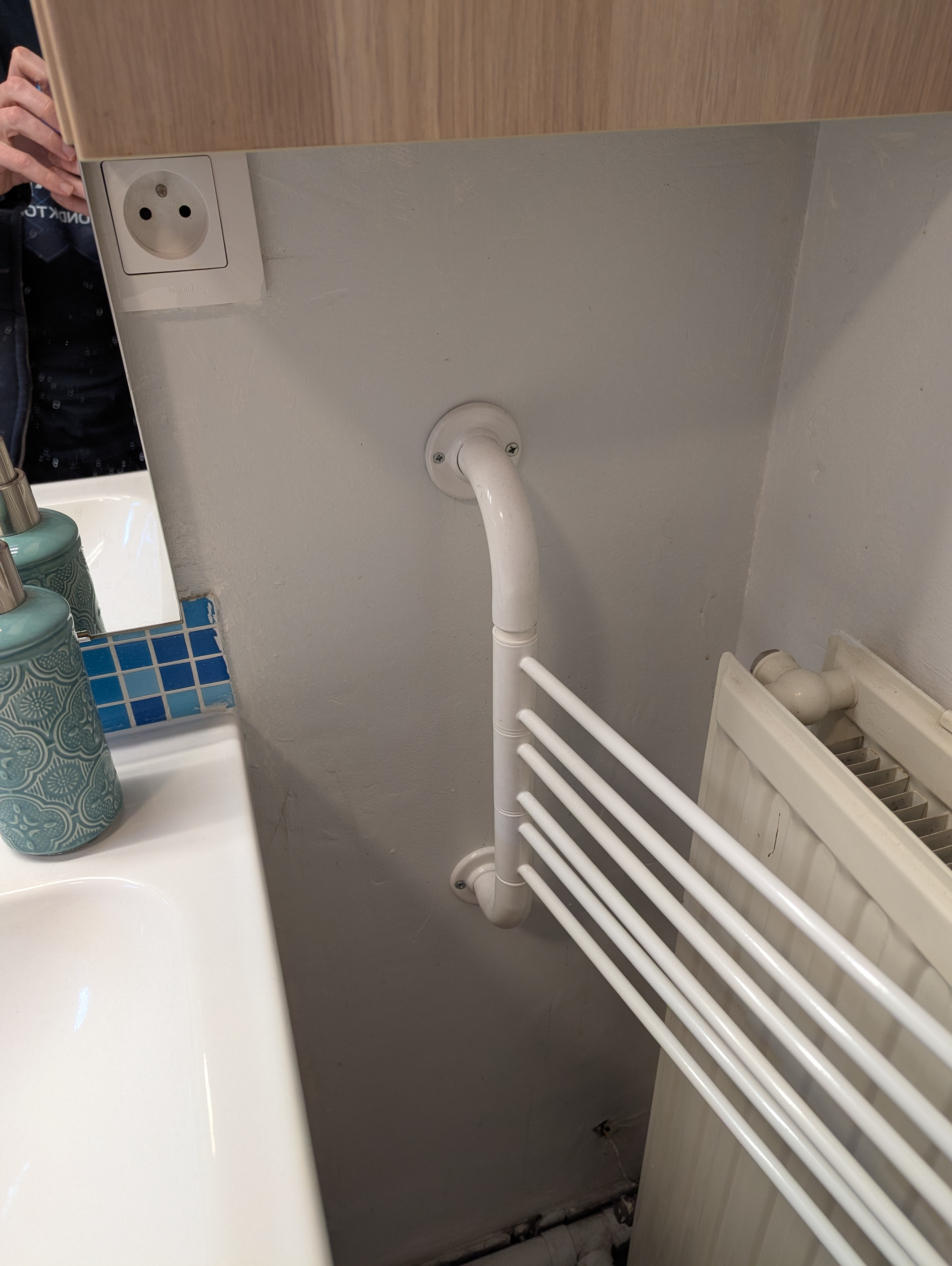

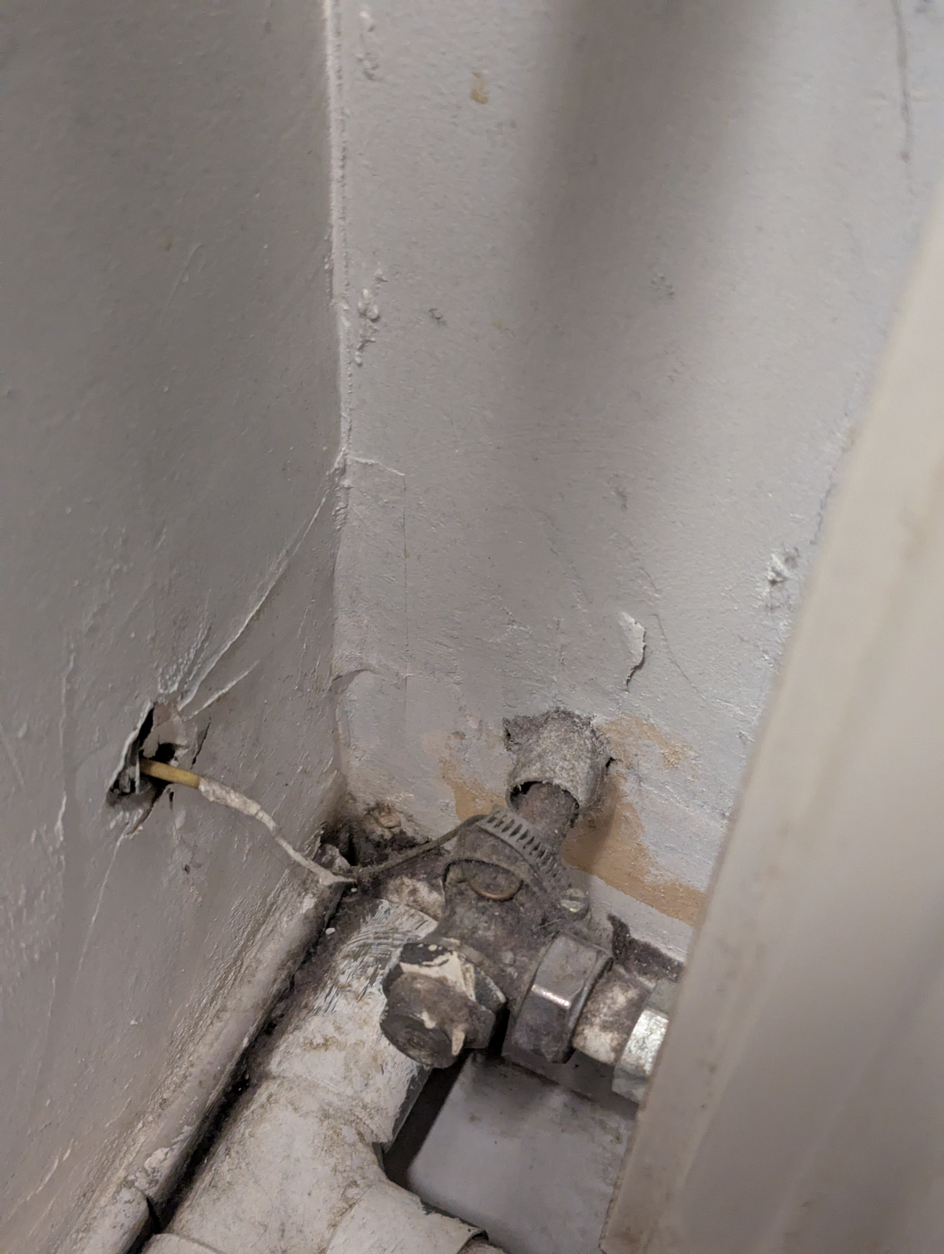

D'ailleurs ça aussi ça m'a l'air bizarre, sur le tableau j'ai l'impression de constater pas mal de fil de terres branchés à des borniers (les fils jaunes et verts au premier plan), pourtant je n'ai de prise de terre nul part, sans dans la cuisine et une dans la salle de bain (mais je soupçonne que le fil dégueulasse qui sort du mur relié au radiateur fasse office de terre :sweat:
https://rehost.diberie.com/Picture/Get/r/475741
https://rehost.diberie.com/Picture/Get/r/475742
Message édité par koskoz le 18-12-2025 à 14:53:48

Electricien chez MOI 8-))
Posté le 18-12-2025 à 15:04:04  profilanswer
non. A partir d'une époque ( 70s ? ) les radiateurs , baignoires, etc... doivent être raccordés à la terre.
.  c'est tout
Alors j'espère pour toi que ça n'est pas la bidouille de la terre prise sur un élément de plomberie en comptant sur le fait qu'il y a peut-être une équipotentielle (terre) à l'autre bout du circuit de chauffage en cuivre... C'est strictement interdit.
J'ai plutôt l'impression que c'est une liaison équipotentielle dégueulasse:
- liaison équipotentielle: tout ce qui est métallique dans la salle de bain doit être relié à la terre, et on peut tout à fait prendre la terre sur une prise proche qui elle est reliée au tableau par un fil.
- dégueulasse: faite en pressant une boucle de fil nu sur un écrou avec un collier de serrage, au lieu d'un collier fait pour avec un bornier pour raccorder le fil... Ca marche assez bien, tant que c'est pas trop oxydé...
Donc si tu fais passer un pro, demande-lui de vérifier également ça. Toujours dommage d’échapper à l'électrisation d'un appareil défectueux et de se prendre la châtaigne par un des radiateurs...
