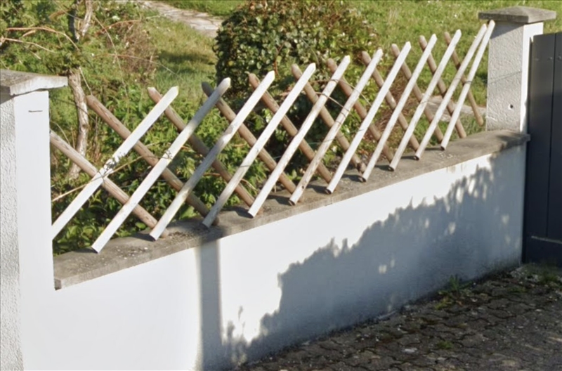

mystiko
Posté le 26-11-2024 à 18:53:58  profilanswer
billgatesanonym a écrit :
Avez-vous un modèle ?
Par exemple, des bouts de clôture qui vous conviennent chez vous, ou chez les voisins, ou ailleurs.
Vous parlez de muret, de pente, et de chapeau.
Ca permet d'imaginer que ce n'est pas grillage, ni des barres de PVC blanches.
Donc, c'est de la maçonnerie.
Et cela n'existe pas en kit, sauf erreur.
Soit, vous acceptez de manier des "blocs" (parpaings et autres) et d'utiliser des "poudres" (béton, ciment).
Soit, vous le faites faire par un artisan du coin.
Demandez des devis, c'est gratuit.
Pour le site, c'est "la cour des matériaux" des enseignes de bricolage.
Aujourd'hui j'ai ça : https://rehost.diberie.com/Picture/Get/r/331001
Je voudrais mettre du basique style klosup : https://media.klosup.fr/storage/img/responsive/xxl/AMBIANCES/CLOTURES/BONO/Ambi_KLOS_UP_Cloture_portillon_Lame_160_7016.webp
Mais sur mon muret j'ai un chaperon avec double pente donc ça ne va pas avec platine.
Je ne sais pas comment fixer
Je pense que c'est des parpaings creux pour mon muret

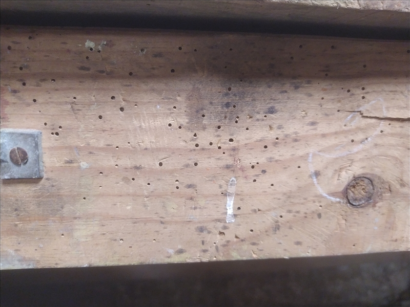

[:gnel42]
Nous sommes d'accord que j'ai des putains de termites dans ma cave ?
 [:whiteponey]
https://rehost.diberie.com/Picture/Get/r/331032
https://rehost.diberie.com/Picture/Get/r/331033[/url[url=https://rehost.diberie.com/Picture/Get/f/331034]https://rehost.diberie.com/Picture/Get/r/331034
Premier Mondial sur Boinc! merci HFR :D
n°71955285
GladiaS
Posté le 26-11-2024 à 21:10:34  profilanswer
toutsec a écrit :
[:gnel42]
 [:whiteponey]
Les termites ça fait pas des trous, ça fait des galeries de sciure le long des murs, et ça ressemble à des mini fourmi blanches.
c'est peut-être des vrillettes ou des capricornes (je ne sais jamais trop lequels font quoi :D)
Message édité par GladiaS le 26-11-2024 à 21:11:51

J'arrive pas bien à voir la bestiole, mais les termites ça fait pas des trous comme ça, c'est pire parce que ça creuse l'intérieur en laissant l'enveloppe extérieure en parfait état. Par contre quand tu tapes sur la poutre ben ça sonne creux. Un tournevis s'enfonce comme dans du beurre.
Je dirai plutôt vrillettes

toutsec
Posté le 26-11-2024 à 21:13:43  profilanswer
Mais est ce grave?  :cry:
Ou un 'simple' vidage de ma cave de tout le bois + les qques panneaux de fibre de bois que j'ai peut suffire ?

GladiaS
Posté le 26-11-2024 à 21:16:03  profilanswer
Faut virer tout le bois stocké oui, et t'es bon pour un coup de xylophène (il faut se proteger c'est toxique) sur tes poutres.

Je vote vrillettes.
C'est bon les vrillettes de vcanard.
Lady Moon - Joyeux Noël !
n°71955354
billgatesa​nonym
Normand, ex-Parisien.
Posté le 26-11-2024 à 21:18:24  profilanswer
Plus un, de la vrillette. Elles vont se faire entendre au printemps, et resteront discrètes le reste du temps.
