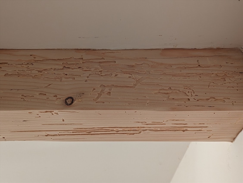

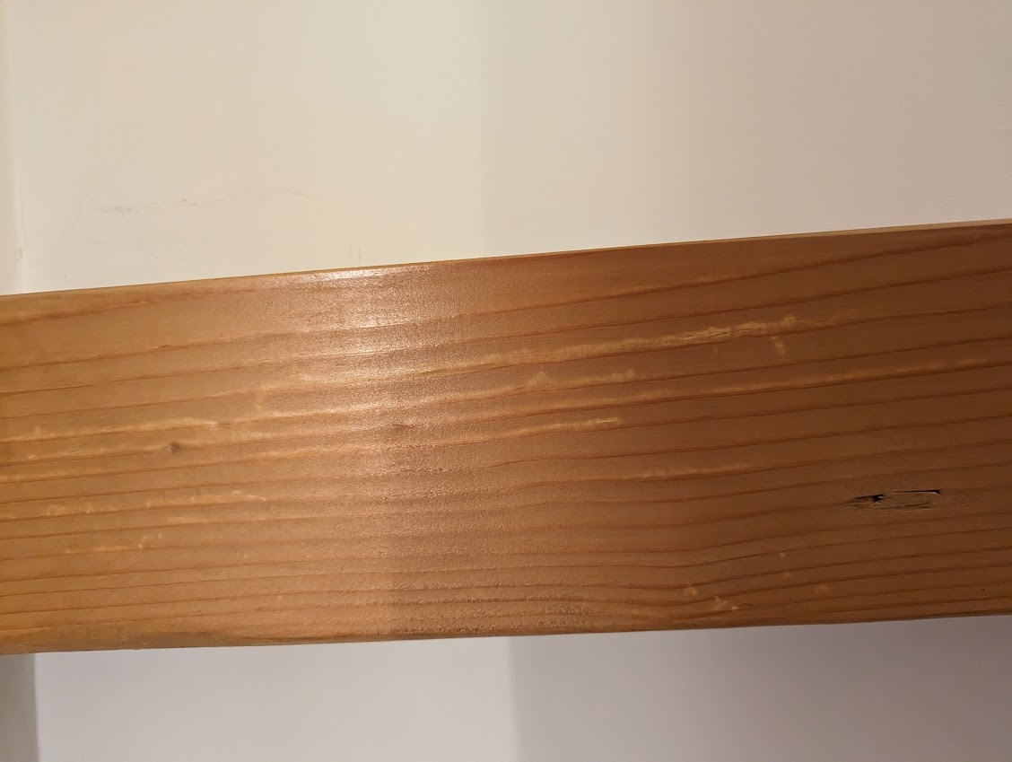

gugus
Posté le 27-11-2024 à 09:43:08  profilanswer
GladiaS a écrit :
Les termites ça fait pas des trous, ça fait des galeries de sciure le long des murs, et ça ressemble à des mini fourmi blanches.
c'est peut-être des vrillettes ou des capricornes (je ne sais jamais trop lequels font quoi :D)
Capricornes ça fait des galeries en surface, j'en ai eu y'a pas longtemps [:neernitt:1]
avant ponçage, on devine les galeries plus claires
https://rehost.diberie.com/Picture/Get/r/331077
après ponçage [:matleflou]
https://rehost.diberie.com/Picture/Get/r/331073
