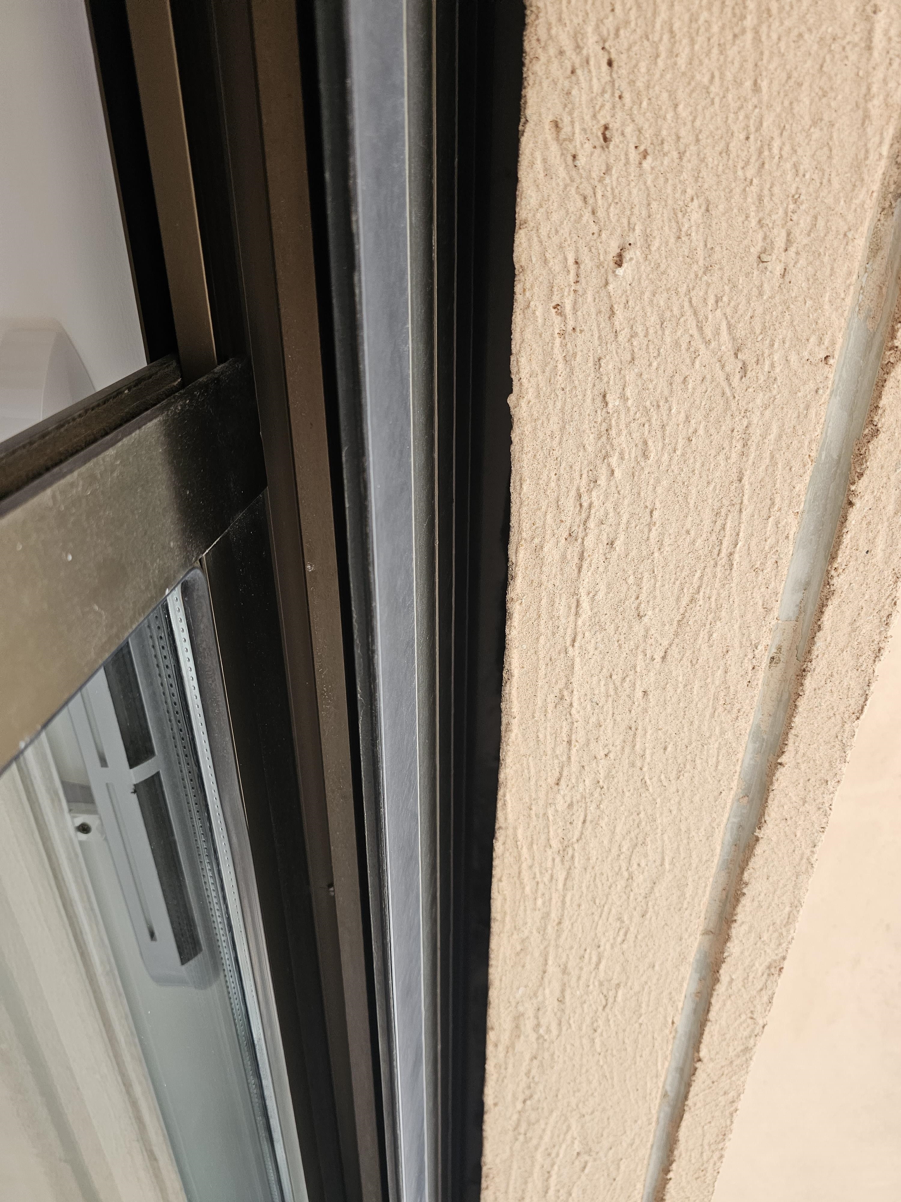

Question, en terme d'isolation, ça se fait et ça aurait un intérêt de mettre un joint brosse au niveau de l'ouverture tout le long du volet roulant?
https://rehost.diberie.com/Picture/Get/t/328781
Il y a bien 4cm entre le volet et le mur devant
Message édité par pingu balboa le 17-11-2024 à 12:08:42
 Genre cela ?
https://www.amazon.fr/KOTARBAU%C2%A [...] rce=1&th=1
Je ne vois pas trop en quoi cela pourrait isoler thermiquement.
Mise à part pour les saletés.
Message édité par AzR3L le 17-11-2024 à 16:23:07
